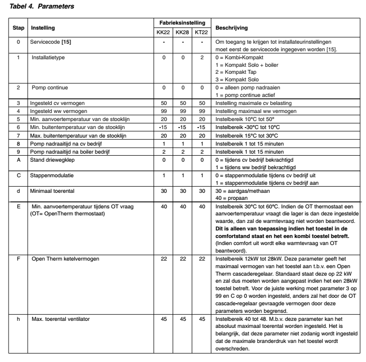

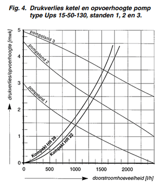

Off topic: Soms vraag ik mij echt af waarom ik hier niet eerder serieus werk van heb gemaakt. Enkele jaren geleden alle (behalve de grote radiator in de woonkamer waar de thermostaat hangt en meest ver weg is van de ketel) radiatorknoppen vervangen door thermostaat afsluiters + knoppen (Danfoss RA 2980) en omdat ik de voorinstelling niet begreep gewoon zo lekker laten staan. Met een radiator in de keuken die bijna meteen weer retour ketel gaat.. wil niet eens weten wat voor temperatuur er dan terug komt (radiator staat gelukkig bijna altijd uit).
Als ik de CV aanzet ruist en knelt het overal een goede tijd (lijkt ook alsof er ijzerdeeltjes door de leidingen gaan ofzo) maar heb dat als voor waar aan genomen. Ook pendelt hij volgens mij vaak. Maar dat is denk ik bijna niet anders omdat vaak alleen de woonkamer open staat.
Lang verhaal kort; tijd om aan de slag te gaan. Principes denk ik nu ook eindelijk beter te begrijpen. Maximale stooktemperatuur gelukkig al eerder wat verlaagd, geen idee alleen of dat zinvol was omdat de warmte misschien toch niet zo goed kwijt kon.
De pompsnelheid van mijn combi-CV ketel (3 standen volgens handleiding) moet ik nog bekijken, maar grote kans dat deze op maximaal vermogen rondpompt. Nu las ik dat verlaging ook minder warmwater druk geeft wat wel eens vervelend kan zijn. Ik vraag mij het volgende nu af;
Als ik de pompsnelheid niet kan/wil aanpassen en de voorinstelling van de drie radiatoren in andere kamers ga knijpen is dan het gevolg; meer/sneller stromend water naar de radiator in de woonkamer (weg van minste weerstand)? Theoretisch gaat deze radiator dan moeilijker zijn warmte kunnen afgeven (helemaal als alle andere radiatoren zelfs gewoon uit staan) en stroomt dus snel warm weer terug naar de ketel.
Moet ik nu deze radiator met normale draaiknop eventueel ook gaan knijpen? Is het gevolg dan niet dat de pomp gewoon meer druk uitoefent en door de kleinere opening gewoon een hogere watersnelheid haalt (nog meer ruizen/suizen?)? Of krijgt deze dus meer weerstand en uiteindelijk een lagere snelheid en volume (en wat doet dat met de levensduur van de pomp) ?
PS. Klein appartement wat tot nu toe altijd snel en goed warm is geworden. Aanvoertemperatuur max. 80 graden nu. CV gaat enkele keren per uur even aan (dus volgens mij lekker aan het pendelen, wat in ons geval niet perse zo erg is qua verbruik).

Na nog wat verder lezen heb ik nog twee acties gevonden die (hopelijk) het ruizen bij opwarmen van de cv leidingen kunnen voorkomen (lees ook dat veel mensen met thermostaatkranen 'klagen' dat door de beperking van doorstroming het geluid toeneemt (bij mij lijkt het zelfs soms alsof er echt iets door de leiding stroomt, en valt; vermoedelijk water/lucht?)).
CV druk verhogen met pompje
Appartement op 4 hoog in Amsterdam. Nog nooit boven de 1 bar weten te vullen (nu zo een 0,9 meen ik). In bedrijf neemt de druk wel toe door waarschijnlijk de pomp+opwarmen maar gaat neem ik aan om 'passieve/koude' leidingdruk? Onderhoudsmonteur gaf altijd aan dat het geen probleem is zolang het maar warm wordt (wat het prima wordt). Las net dat je een klein boormachine watermpompje (bijv. Wolfcraft universeel pomp) kunt gebruiken om nog net wat meer water op te pompen/druk te verhogen. Lijkt mij goede zet eens met 1,5 bar proberen te gaan werken.
Lagere pompsnelheid
In de handleiding staat dat de ketel fabrieksaf op hoogste setting rondpompt. Als het goed is kan ik kiezen uit drie standen. Heb een klein appartement met niet zoveel lengte van leidingen dus ook voor Delta T etc. lijkt mij een lagere pompsnelheid goed idee.
Nu komt het probleem, ik weet niet hoe ik bij de pomp kom; oftewel hoe verwijder ik de bovenmantel??
Gaat om een Intergas Kompakt HR 22. Lukt mij wel om bij de aansluitklemmen te komen etc. maar zie niet of ik nou moet schroeven of iets forceren zoals met het onderste stuk van de behuizing... Kan het werkelijk nergens vinden dus wie kent deze ketel en heeft het verlossende antwoord O-) ?

Die behuizing lijkt op die van de Intergas HRE 24/28 die ikzelf heb. Haal eerst de stekker er uit. Hij zit met een of twee schroeven vast. Begin met wat schroeven los te draaien op de behuizing, je merkt vanzelf als er wat beweging in de behuizing komt. Er zitten ook schroeven in het bedieningspaneel, maar die zijn het niet (dan kom je bij de klemmenstrook). Dan is het even tillen en sjorren. Als je de behuizing laag aan de zijkant vastpakt en beetje omhoog/naar voren haalt komt hij vanzelf los. De pompstandenknop is bij mij een vrij een opvallende knop. Succes.
Vergeet niet om op drie plaatsen te ontluchten. Te weten alle radiatoren, je leidingen (kijk bij het hoogste punt), en bij op de ketel zelf.

Gecko123 schreef op dinsdag 5 september 2017 @ 12:45:
Bedankt voor de tips, ga ik eens proberen :) . Gaat dan om schroeven bovenop de behuizing toch? Hangt bij mij vrij hoog in de keuken dus even met trappetje kijken en dat is de enige plek waar nog wat schroeven heb gezien.

Banjy schreef op dinsdag 5 september 2017 @ 12:50:
https://www.komp-u-ter-hu...nstallatievoorschrift.PDF
Pagina 18.
  • Banjy
  • Laatst online: 20:47
Is een net iets ander (nieuwer) model, volgens mij heb ik daar geen schroeven zitten maar kan ik helaas nu niet direct zien. Dank voor het opzoeken, moet vast lukken. In ieder geval gewoon alles losschroeven wat er te schroeven valt ;-)

Het is gelukt de mantel eraf te halen en bij de pomp te komen, dank voor alle tips! Heb hem ingesteld op stand 2 (van 3 standen) en merkte meteen een veel geruislozer opwarmen (toevallig vandaag ook gelukt de waterdruk van 1bar naar 1,5bar te verhogen dus dat helpt vast). Uiteraard daarom ook stand 1 geprobeerd en inderdaad wederom stukje stiller in de leidingen, wat zeer welkom is. Nu lees ik in de handleiding dat er een minimale doorstroomhoeveelheid vereist is;
600 I/h bij een ingesteld vermogen van 21,4 kW (mijn ketel is 22kW)
Bijbehorende grafiek voor de standen en doorstroomhoeveelheid is op zich ook heel mooi;
Grafiek drukverlies
De vraag is nu welke opvoerhoogte bij mij van toepassing is, oftewel het drukverlies.
Deze website geeft een vuistregel van 2/3% van de lengte in meters van de leiding tot de verste radiator (en dat x2 i.v.m. retour). In mijn geval is dat zo een 17m, oftewel een WK van ((2x17)*3%) = ~1 WK.
Dan zit ik nog op zo een 1400l/h.. lijkt mij ruim voldoende en ver boven de minimaal vereiste doorstroomhoeveelheid, of maak ik nog ergens een fout in deze redenatie?
Scheelt ook 20% elektra verbruik t.o.v. stand drie, ongelofelijk dat men dat altijd maar zo gewoon laat staan ondanks onderhoud etc.

Klein appartement met 4 radiatoren zou met stand 1 ook nog wel lukken. Ik vind zelf stand 2 "just to be sure" al een hele verbetering tov stand 3. Scheelt zoveel leidingruis.
Bij Intergas loopt tapwater gewoon direct door de warmtewisselaar, je pomp heeft daar geen invloed op.
Verder is het idd aan te raden om je installatie op druk te brengen. Ik had inmiddels 0.9 in de installatie zitten, als 's nachts de pomp even een paar slagen deed hoorde ik dat goed.
Afgelopen vrijdag bijgevuld, heb er 2.1bar ingedaan, moest nog ontluchten, maar dat had vrijdag nog geen zin om eruit te komen, zal wel wat tijd overheen gaan. Nu met 2.1bar in de installatie gewoon helemaal geen geluid.

Check dat was mijn ervaring destijds ook.. kon het meeste vermogen kwijt op de hoogste pompstand.
Het kwam er een beetje op neer:
Of pompstand 1 met 55 graden aanvoer (lagere temp was pendelen na CA 1 uur stoken)
Of pompstand 3 met 45 graden aanvoer (lagere temp was pendelen na CA 1 uur stoken)

Hier pompstand 2 met 38-55 graden aanvoer zonder pendelen. Heerlijk zo'n thermostaat die gewoon meeloopt tijdens aanwarmen.
  • Daannn1987
  • Laatst online: 10-08 22:15
_JGC_ schreef op maandag 11 september 2017 @ 19:20:
Moet er wel bij zeggen dat mijn minimaal vermogen 8.7 kw was / is.. scheelt ook nog wel ;)

Volgens mij zijn hier meer mensen met Intergas Kombi Kompakt HR ketels? Weet iemand hoe de relatie is tussen OpenTherm en de stappenmodulatie van de CV ketel zelf? Als ik dit lees in de handleiding;
Moduleren OpenTherm
Dan volg ik het niet helemaal als we bij OpenTherm aankomen;
"Ketelwatertemperatuur (S 1)
Modulatie vindt plaats op basis van de gewenste ketelwatertempe-
ratuur tussen 30 en 90°C. (S 1)
De modulatie wordt geactiveerd, 12°C voor de ingestelde tempera-
tuur is bereikt. Wordt minder dan 6,3 kW vermogen afgenomen,
dan zal de ketel uitschakelen.
De regeling is voorzien van een anti-pendelschakeling (geldt niet
voor Open Therm), waardoor de CV pas na 2 minuten in bedrijf
komt na het uitschakelen op de gewenste ketelwatertemperatuur."
Wat gebeurt er dan bij OpenTherm als er minder dan 6,3 kW wordt afgenomen? Dan blijft hij toch maar doorstoken (immers geen anti-pendelschakeling) ?
Ook het instellen van het maximum ketel vermogen is verwarrend. Deze staat standaard op max 50% maar bij een andere parameter staat dat een OpenTherm Cascade regelaar wel gewoon 22 kW maximaal mag aanvragen (= 100%?).
Regelt de thermostaat dan helemaal zelf het ketelvermogen, inclusief de stappenmodulatie van het vermogen zelf (zie quote)? Ik dacht dat deze alleen de aanvoertemperatuur mocht bepalen en de ketel dan op basis van die modulatie bepaalt met hoeveel (minimaal) vermogen dat te bereiken is.

Banjy schreef op woensdag 13 september 2017 @ 11:56:
Wat ik graag zou willen namelijk (en mogelijk is dat nu het geval) is dat bij een flinke warmtevraag (bijv. 15 -> 20 graden) de ketel niet begint op 22 kW, maar zo laag mogelijk en dan steeds wat verder opschaalt. Mocht het andersom zijn (eerst op max vermogen starten en dan naar beneden afschalen) zou ik graag het maximum vermogen wat beperken, het water (klein circuit) is namelijk zo warm en iets langer opwarmen vind ik geen probleem (denk dat het amper uitmaakt zelfs in tijd omdat hij de lage hoeveelheid water alsnog zo warm heeft). Wederom alvast dank, door ermee bezig te zijn ga je er toch steeds wat langer/dieper over nadenken ;)
Bij warmte vraag + opentherm blijft de ketel gewoon doorstoken tot de max ingestelde cv temp bereikt wordt.
Cascade opstellingen zijn voor gebouwen waar sowieso al veel vermogen nodig is. Is heel normaal dat je ketel 50% is gecapped op CV water.
Tapwater is waar je veel vermogen voor nodig hebt, cv niet.
Thermostaat regelt doorgaans (afhankelijk van de thermostaat) niet het ketelvermogen, maar vraagt een bepaalde temperatuur aan de ketel. De ketel geeft hier gehoor aan als dit binnen zijn settings ligt ( > 40 graden bij de meeste kombi compacts uit mn hoofd) .
De ketel zorgt verder hoe hij moduleert aan de hand van de aanvraag van de thermostaat.
Wat jij wilt is een beetje afhankelijk van het type ketel hoe deze hier mee om gaat.. intergas doet het niet zoals jij het wilt, maar ik geloof dat remeha dit wel kan (stapsgewijs opstoken)

Daannn1987 schreef op woensdag 13 september 2017 @ 18:36:
Bedankt! In de handleiding staat het inderdaad standaard op > 40 graden bij een OT warmtevraag. Begrenzen van maximum OT vermogen zou dan dus wel kunnen resulteren in een wat rustigere opwarmperiode?
De ketel kan sowieso zelf het vermogen aanpassen (stappenmodulatie), de vraag is dus een beetje welke kant op (hoog beginnen en dan vermogen reduceren of laag beginnen en vermogen steeds iets verder opschroeven). En als ik het vermogen wil beperken welke parameters ik dan moet aanpassen, de handleiding spreekt zich hier en daar een beetje tegen lijkt. Heb daarom net maar even een berichtje ook naar Intergas gestuurd, ben benieuwd... :)

Ik heb bij mijn Intergas Kombi Kompact HR28 uit 2002 parameter 3 (Ingesteld cv vermogen) aangepast van 50 naar 30
Hiermee beperk je het vermogen tot het minimum en zorg je eigenlijk dat hij op het laagst mogelijke pitje de woning verwarmd..
Zoiets moet je wel bewust doen en snappen wat de consequenties zijn.
In mijn geval had ik vloerverwarming zonder actieve bijmenging, en wou ik niet meer dan 45 graden de vloer in hebben. De CV had ik dus ook op 45 graden beperkt.
Zonder het vermogen te beperken knalde de cv veel te veel vermogen het cv circuit in waardoor hij gelijk begon te pendelen.
Welke ketel heb jij exact? De parameters en betekenissen wisselen nogal tussen de oudere en nieuwere ketels.

Daannn1987 schreef op woensdag 13 september 2017 @ 21:46:
Dat is inderdaad ook mijn idee. Hier geen vloerverwarming dus in de winter zal de aanvoertemperatuur wel echt wat naar boven moeten maar met de lage pompsnelheid krijgt de CV ook dat vast best snel gedaan. Gaat om een Kombi Kompakt HR 22, ik heb de handleiding later nog aan Intergas gevraagd en die heeft aanduiding tot 01-06 (dus zal wel een serie zijn die tot 2006 is gemaakt/geleverd) 880.427.
Verwarrende zijn dus de parameters i.c.m. modulerende thermostaat;
Parameter
Parameter 3 en F kan ik dus niet goed aan elkaar linken qua relatie tot elkaar, zeker met de toelichting bij F.
Zou natuurlijk ook parameter 3 gewoon eens op 45 kunnen zetten (en OpenTherm naar 12 kW), dan moet hij wel gegarandeerd op lager maximaal vermogen werken?
Stappenmodulatie kan ik volgens mij prima altijd aan laten staan. Als de ketel dan alsnog denkt verder terug te kunnen gaan lijkt mij dat geen probleem..? Mocht de ketel al op 50% max vermogen werken dan is winst denk ik beperkt, op een koude winterdag zal ik toch wel snel 10 kW nodig hebben (snel gerekend) om woonkamer (comfortabel) met nog wat andere ruimten (iets verwarmd) te halen..

Banjy schreef op woensdag 13 september 2017 @ 22:09:
Zelfde generatie ketel als ik heb (heb alleen nu een WP dus de ketel doet weinig meer, alleen nog voor tapwater).
Parameter F is voor een cascade ketel opstelling, dus lekker zo laten staan.
Parameter 3 kun je idd mee gaan experimenteren, het verschil tussen 45 en 50 is wel peanuts, zou m gelijk op 35- 40 zetten en kijken hoe het gaat.
Stappenmodulatie kun je gewoon aan laten staan, als jij hem kwa vermogen de ruimte geeft dit nog te kunnen zal hij dat blijven doen.

Daannn1987 schreef op woensdag 13 september 2017 @ 22:19:
Hou je je gas meterstanden al bij mij mindergas.nl? dan kun je beetje bijhouden wat je aan warmte echt nodig hebt.. ik heb op de koudste dag sinds ik hier woon ca 2,5 kw warmte per uur nodig..
Heldere uitleg, bedankt :) ! Begrijp nu ook de toelichtingstekst uit de handleiding. Zal hem eens terugschroeven naar 40. Houd alleen zelf mijn meterstanden bij maar zag laatst ook al genoemde website dus ga daar eens wat invullen, goed om zo nog wat beter gevoel te krijgen.
