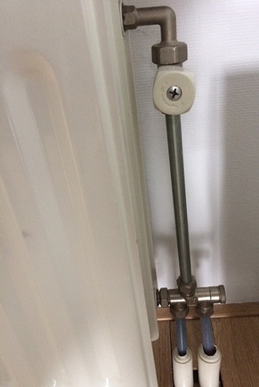

Ik wil morgen een aantal radiatorkranen gaan vervangen door thermostaatkranen. Nu heb ik even m'n twijfels over hoe ik het systeem moet aftappen.
In het vorige huis had ik op de radiator in de badkamer een echte aftappkraan (messing) zitten. Dekseltje eraf draaien en dat dekseltje diende dan ook gelijk om het kraantje open te schroeven.
Bij de woning waar we nu in wonen hebben de radiatoren allen een wit aftapkraantje zitten. Kan ik via één zo'n kraantje het gehele systeem leeg laten lopen?
Verder heb ik onderblokken voor een 2-pijps systeem (opdruk 'CVS 2000') zie ik.
radiator+onderblok
onderblok CVS 2000

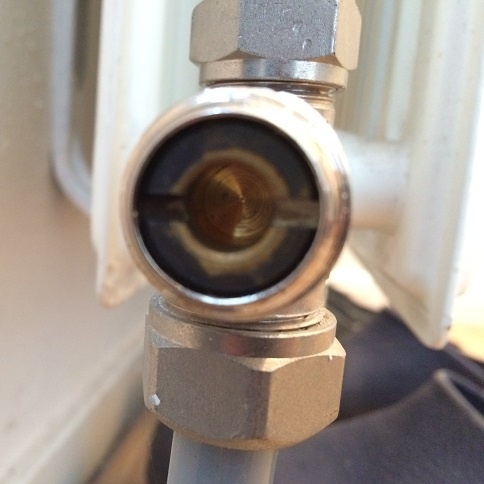

Is het wellicht ook mogelijk om deze dicht te draaien en dan per radiator alleen het water af te tappen? Er zijn namelijk ook radiatoren die ik ongewijzigd laat, het scheelt hierdoor wat tijd als ik niet het gehele systeem hoef af te tappen.
Het vreemde vind ik alleen, ik had een inbusschroef verwacht achter het dopje. Het is een soort 'platte' schroef zoals je ziet. De bus erachter is gewoon rond en hol, geen inbus. Heb geprobeerd deze 'schroef' te draaien met een platte schroevendraaier, maar kon niet verder dan een halve slag in beide richtingen. Nu was de schroevendraaier ook wat klein waardoor draaien niet goed lukte.
Kan ik dit gebruiken om zowel aanvoer als retour af te sluiten? En wat voor tooltje gebruik je daar dan normaal gesproken voor?
regelplunjer onderblok
De datasheet wordt ik helaas ook niet veel wijzer uit hoe je die regelplunjer bedient. Ik lees wel dat je idd aanvoer én retour daarmee kunt afsluiten.
Edit: Al gelukt, na 19 jaar nooit gebruikt te zijn zat het spul gewoon goed vast. Je kunt die schroef er helemaal indraaien (rechtsom). Toevallig pastte een plankdrager er precies in en kon ik het daarmee ronddraaien :D _/-\o_

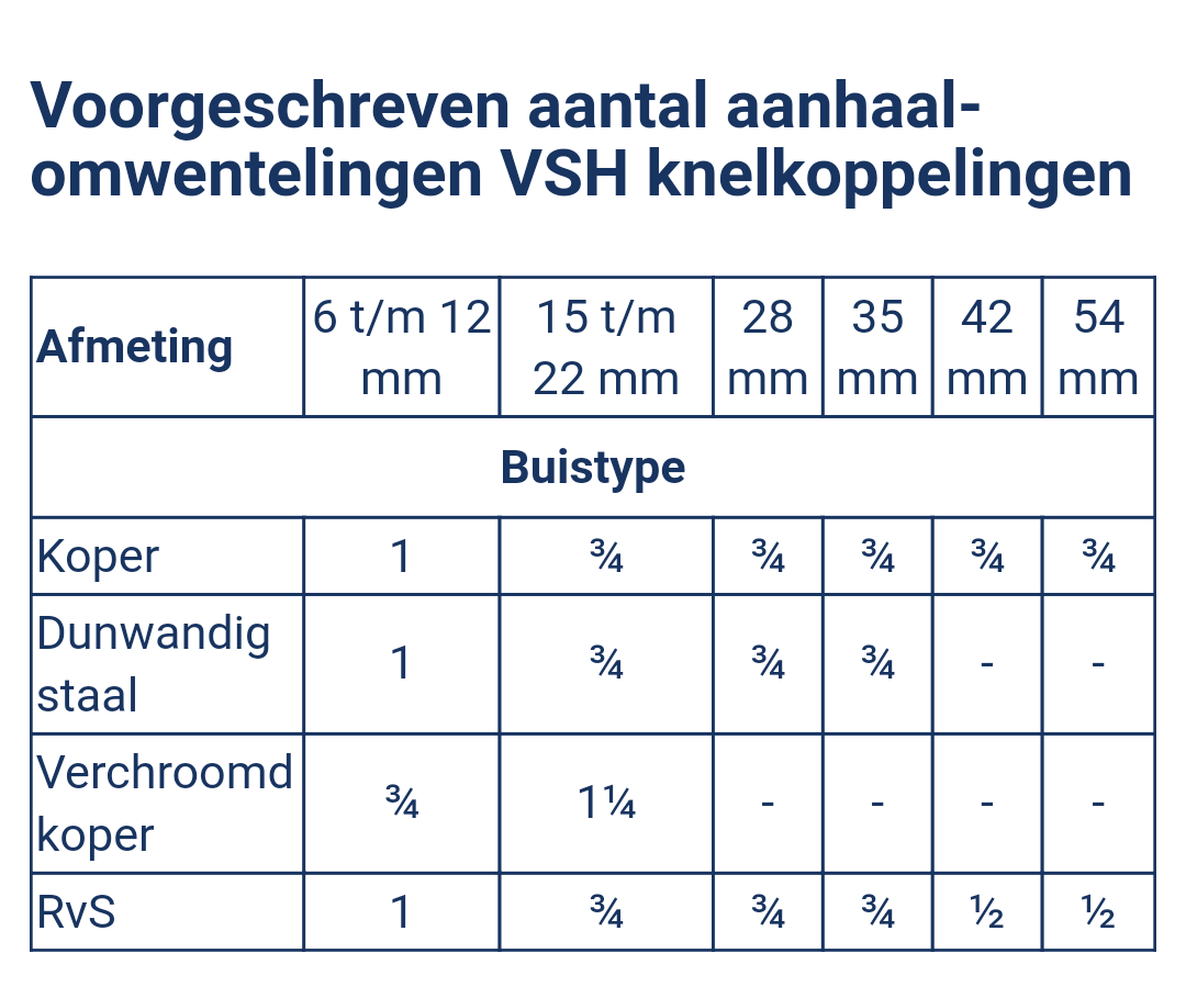

Oxellaar schreef op zondag 17 september 2017 @ 15:05:
Hoe kom je aan die info? Want dat is absoluut niet waar. Een cv systeem word zelden met koper aangelegd, altijd dunwandig staal. En alle knelsets worden geleverd met messing knelring.
Kunststof KLEMringen, (niet knelringen) kan, maar die zijn niet trekvast
De lokale loodgieter hier. Die gaf voor mij plastic knelringen mee, omdat de koperen niet goed zouden zijnin combinatie met de ijzeren buizen. Zijn verklaring was dat het zachte koper niet zo goed ging in combinatie met het hardere ijzer. Waar koper "indeukt" op koper doet hij dat niet op ijzer. Maar dat is dus onzin?
  • Oxellaar
Cyberpope schreef op zondag 17 september 2017 @ 18:21:
Ja, dat is echt onzin.
Het zachte messing van de ring, want het is geen koper, is altijd nog harder dan een kunststof ring.
Dus die uitleg kan ik niet plaatsen.
Zowel een koperen, als een stalen leiding deuken licht in bij het aandraaien. Maar een knelkoppeling mag ook niet te vast worden aangedraaid. Het echt vervormen van knelring en buis hoort niet.

  • _JGC_
Te vast draaien kan ook... kwam hier destijds een koppeling tegen waar de knelring door de moer zat en helemaal in de koperbuis zat gedrukt.

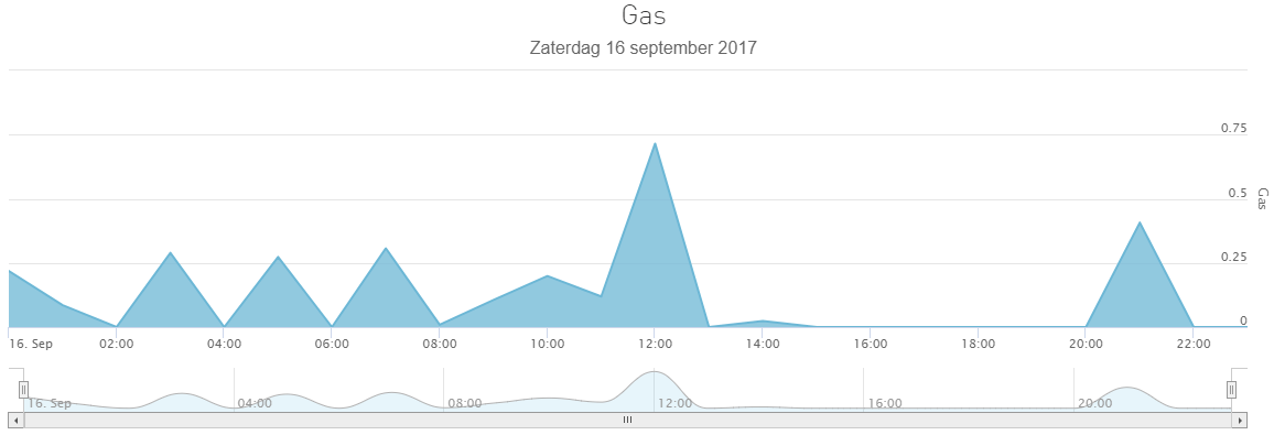

Zaterdag was ik de hele dag thuis.
Dit is hoe de verwarming die dag draaide:
Afbeeldingslocatie: https://tweakers.net/ext/f/lFNeKvSfiVEHwDzs3Qhw5PMd/full.png
(Negeer die 15 graden instelling maar, was een klein foutje in het auto-schema)
Dit is het gasverbruik:
Gasverbruik
(Vriendin stond rond 12 uur onder de douche, ik rond 21 uur)
Stond ingesteld op 21 graden, en sprong in de nacht en ochtend (tot in de middag waar het warmer werd buiten) dus ongeveer om het uur heel kort even aan.
Dit is niet wat men bedoeld met pendelen, of wel?

  • _JGC_
Het is nu nog niet koud. Hoe wil jij 21 graden houden met ketel continu aan?
Pendelen is als je ketel tijdens opwarmen uitschakelt voordat de ingestelde temperatuur is bereikt.
