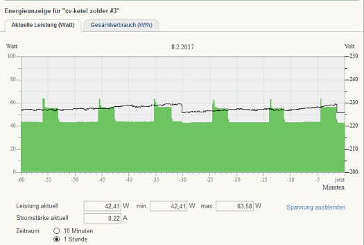

Het gasverbruik in huize knoalster is behoorlijk hoog. In januari hebben wij ong 380 m3 verbruikt.
Ik heb een youless aan mijn gasmeter geknoopt en het valt mij op dat het gasverbruik iedere 10 minuten even piekt om vervolgens weer te stoppen, zoals ook in onderstaande grafiek te zien is.
Ik heb nu een aantal vragen.
Is dit pendelen? Of staat mijn ketel in de low load modus? Of is dit gewoon standaard bij een aan-uit regeling? Wij hebben nog geen OpenTherm thermostaat aangesloten.
Ik heb bij wijze van test geprobeerd of de mechanische ventilatie oorzaak was van het vele aan en uitgaan van de ketel. Vannacht heb ik de stekker van de ventilatie eruit getrokken en het gedrag van de ketel was hetzelfde.
Ik heb mij verder nog niet voldoende verdiept in waterzijdig inregelen en aanvoertemperaturen verlagen etc, maar gezien ons verbruik lijkt me dit niet verkeerd :P
Afbeeldingslocatie: https://i1176.photobucket.com/albums/x340/Nede4ever/Gas_1.jpg

Dit is zeker geen pendelen, bij mij ziet de low load modus op dit moment vergelijkbaar uit:
low load modus AWB Thermomaster 2HR 28.02 WT
6 starts/uur = totaal ca. 17 min (ca. 14,3 l/min = ca. 7,8 kW b.w. <= laagste modulatie)
17 x 14,3 = ca. 243 l/h
=> ca. 2,2 kW effectief (@92% rendement - optimistisch)

  • dunklefaser
  • Laatst online: 21:30
dunklefaser
Point Of KnowReturn
Waterkoker schreef op donderdag 9 februari 2017 @ 13:44:
Zeer handig!
nu loop ik tegen het probleem dat ik voor een ruimte van 150m3 berekend heb dat ik 12.000watt vermogen aan radiatoren moet hebben. Dit i.v.m. geen muurisolatie. Omdat ik een stookregime heb van 55/45/21 hebben de radiatoren in die ruimte net aan 3800watt vermogen. Dit is dan toch veel te weinig?
Om met de radiatoren de berekende vermogen te behalen dien ik de aanvoertemperatuur wel erg omhoog te gooien. Maar in principe heb ik door het verlagen van de aanvoertemperatuur van 70 naar 55 behoorlijk wat gas bespaart. En verder is het prima behagelijk
Zie ik iets over het hoofd in mijn berekeningen?
Die 12 kW heb je waarschijnlijk bij -10 °C tot -12°C nodig, of niet?
Maar ik ken jouw berekeningsmethode niet,
heb je dan geen praktijkgegevens uit het verleden?
Als je berekening klopt:
Ik schat dat je dan die 3,8 kW bij 7 - 8 °C buitentemperatuur reeds nodig hebt.
Trouwens, isolatiemaatregelen lijken me niet verkeerd (als je berekening overeenkomt met de werkelijkheid)
