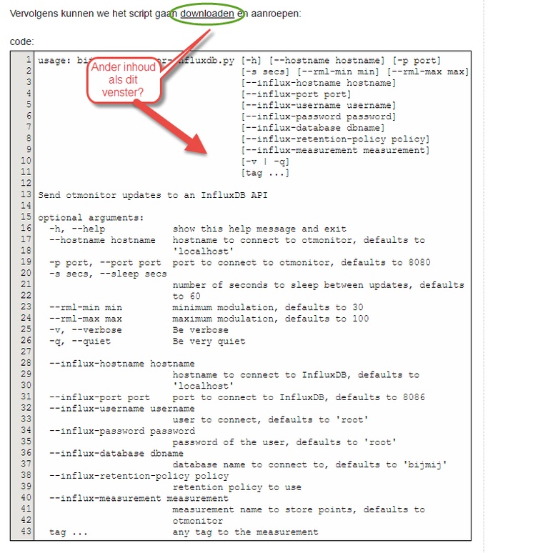

Hoi ik heb ongeveer dezelfde setup als jij voor het loggen van de data. Ik heb de script van @nickyb2 draaien maar ik wil wat meer flexibiliteit gaan inbouwen. Ik heb telegraf draaien om de mqtt flow af te vangen maar dit geeft niet zo heel veel mogelijkheden om dingen in te stellen. Door jouw post kwam ik op node red. Dit heb ik nu draaien maar als je misschien jouw setup met mij wil delen dan hoef ik het wiel niet opnieuw uit te vinden....?mukky schreef op zaterdag 24 december 2016 @ 11:23:
Ik ben up & running!
Zijn er mensen die een meer gedetailleerde write-up op prijs stellen?

Ja hoor hoe kan ik je dat sturen? PM met je emailadres? Ik verwacht dat jij een nieuwere brander hebt, die van mij is uit 2006 en ondersteunt ook bepaalde parameters niet. Van pendelen geen last maar dan ook 180m2 vloer om te verwarmen.RSpaargaren schreef op dinsdag 24 januari 2017 @ 22:01:

Ik ben dan eindelijk ook begonnen met InfluxDB en Grafana om wat beter inzicht te krijgen in de statistieken. Alles draait en ik krijg ook data in een grafiek te zien. Op 1 ding na. En dat is de CV Delta. Op een of andere manier wil die er niet in terecht komen. Ik heb alle temperatuursensoren erin kunnen krijgen inclusief het gas en elektra. Maar die delta wil maar niet. Iemand een idee?
Hier nog eentje die zijn stappen aan het zetten is met InfluxDB en Grafana. Het kost wat moeite maar ik heb nu alles draaien op een Pi3. Grafana doet het. InfluxDB doet het. Otmonitor doet het.
Maar ik worstel dus met het script. Bijna alle stappen kan ik volgen, behalve dit:
Oke, ik snap dat ik het script moet downloaden en ergens neerzetten dat ik daarna aanroep in met supervisor.
maar dat moet ik dan met dat stukje code? Hier mis ik eens stukje kennis, wie kan mij dit op een goede manier uitleggen en me het juiste pad in het bos in sturen?
