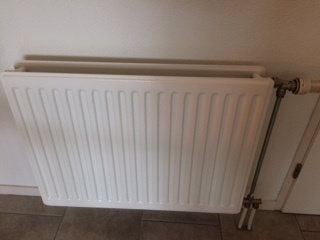

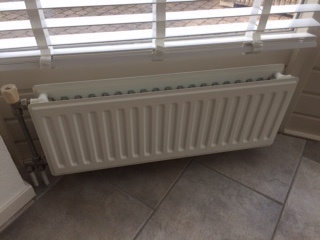

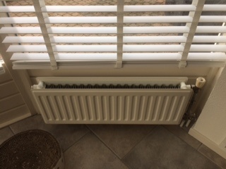

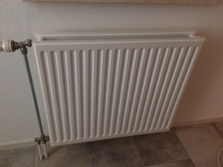

Ik voeg enkele foto’s toe om de verdeler en radiatoren te tonen:
2x radiator erker
2x radiator erker 2
radiator keuken
radiator eetkamer
vloerverwarming

Nu er maar een aantal radiatoren echt open staan merk ik dat de dT van de 2 in de woonkamer al weer heel laag werd. Er is maar een dT van 5 °C. Ik merk dat de thermostaat nog aardig aan het regelen en inleren is. Ik heb een nachtverlaging van 18 °C en bij warmtevraag in de avond of het weekend is het 21°C.

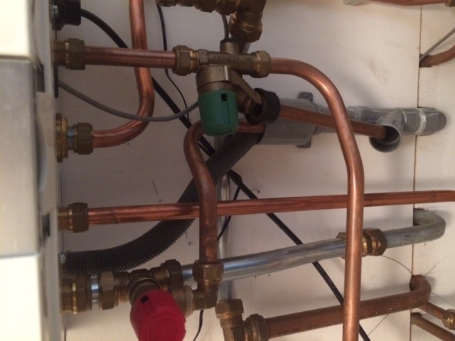

Iemand enig idee, waar de groende en rode kraan voor zijn onder mijn cv?
kranen onder cv

Heb je de radiatoren in de woonkamer nu ook geknepen? Dat moet je zo min mogelijk doen. Daarmee verlaag je de warmte afgifte van je systeem en moet je ketel een hogere aanvoer geven. Dat is dan juist contraproductief.
Dat heb ik gedaan. Niet heel veel.
Ze stonden helemaal open met als resultaat dat de dT erg laag was. Bijna zelfde retourtemperatuur als de aanvoer. Daarbij kreeg de vloerverwarming juist te weinig. Door het knijpen (van meer dan alleen de woonkamer), krijgt de vloerverwarming ook wat ik instel.
Nog steeds maar een dT van 5 graden op de 2 radiatoren in de woonkamer, meer kan ik daar niet behalen.

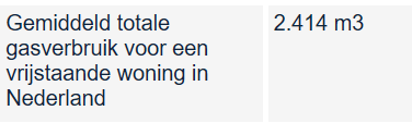

jaari schreef op zaterdag 28 januari 2017 @ 09:38:
Ik kan je niet goed helpen want ik heb een heel andere situatie, maar een verbruik van 10m3 gas per dag in de koude periode die we gehad hebben, klinkt niet hoog.
10m3 per dag niet veel? Het is geen -20° geweest en overdag rond het vriespunt, dus lijkt het mij wel veel.

HereIsTom schreef op zondag 19 februari 2017 @ 22:38:
Voor vrijstaand en 180m2 oppervlakte vind ik het een normaal verbruik bij gemiddelde dagtemperaturen onder het vriespunt.
Het gemiddelde verbruik van een vrijstaande woning is rond de 2000m3 gas per jaar.

jaari schreef op maandag 20 februari 2017 @ 09:40:
Raar dat men de verbruikscijfers uit de jaren 80 nog steeds gebruikt, dat zou in deze tijd toch een stuk minder moeten zijn met de huidige zuinige ketels en isolatie mogelijkheden.

HereIsTom schreef op maandag 20 februari 2017 @ 11:32:
Het zijn echt geen cijfers uit de jaren '80.
Over de afgelopen 12 maanden is het nog erger:
