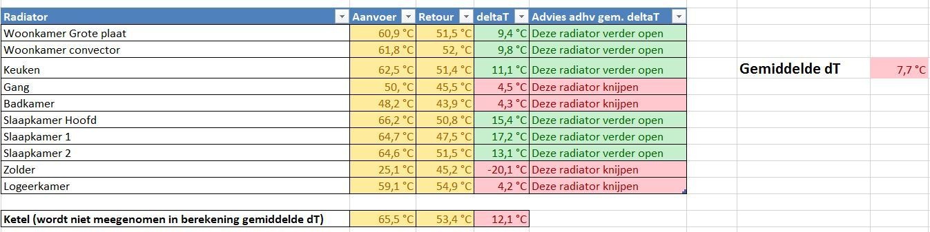

Vandaag eerste metingen gedaan voor inregelen. Duidelijk verhaal, een radiator moet verder open, rest wat knijpen. Klopt ook met mijn eigen ervaringen, want die ene radiator die verder open moet, is nooit echt warm.
Nu heb ik een extreme n00b vraag. Is onderstaande het voetventiel om mee te stellen? Waarmee kan ik dat ding aandraaien?
Afbeeldingslocatie: https://s29.postimg.org/hgkwf079f/IMG_8132.jpg

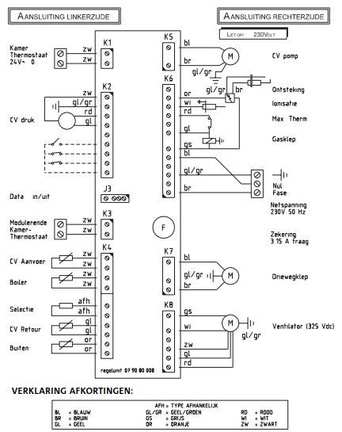

Ik heb een Daalderop Combifort 24/50+. Ik wil daar graag een retoursensor op aansluiten. Er zit een aansluiting op de regelunit (zie linksonder op plaatje hieronder). Kan ik daar gewoon een sensor als de DS18B20 (waterdichte versie) op aansluiten en deze op de retourleiding vast tapen?
Regelunit_2450
[ Voor 4% gewijzigd door Villager op 03-01-2017 21:15 ]
  • ThinkPad
  • Laatst online: 11:18
Een DS18B20 is wel heel modern, een CV-ketel werkt nog met ouderwetse (bewezen) technologie :+
Het zal waarschijnlijk een NTC zijn als ik het symbool zo zie. 10K Ω (10.000 Ω) is een veelvoorkomende waarde voor dit soort sensoren als ik zo wat rondkijk op internet.
Wat is je doel trouwens? Misschien doet de ketel wel helemaal niks met de uitgelezen waarde.
[ Voor 36% gewijzigd door ThinkPad op 03-01-2017 21:19 ]

Villager schreef op dinsdag 3 januari 2017 @ 21:14:
Nee dat gaat niet werken. Een DS18B20 is een sensor die volgens het 1wire protocol werkt. Je moet 'm dus digitaal uitlezen. Je ketel kan dat niet, die verwacht een NTC. Op mijn ketel stond als uitgangspunt dat de NTC een weerstand moest geven van 12Kohm bij 25°C. Zoek even na wat jouw ketel verwacht en dan kun je gaan shoppen.

Ben zojuist begonnen met het waterzijdig inregelen van onze installatie. Jammergenoeg merk ik dat waarschijnlijk de convector in onze put lekt. Verklaart misschien ook onze langzaam wegvallende druk in de ketel.
En wat ook opvallend is, is dat één CV plaat op zolder een warmere afvoer dan toevoer heeft. (kan zijn dat deze aan het eind van het circuit zit misschien?)
In ieder geval nu de ketel aan het opstoken en dan ga ik maar eens ff meten. :)

Hmm. Ik moet nu sommige platen zoveel knijpen dat ze bijna dicht zitten. Nou wil ik mijn pompsnelheid wel verlagen, maar ik heb het idee dat dat niet zomaar gaat met een Remeha Quinta 35c uit 2004...

Nog een vraagje: Hoe kan het dat ik veel warmteverschil tussen verschillende radiatoren heb? Sommigen zijn 65+ graden en anderen nog geen 30?

Zo, ik ben er klaar mee.
Toch raar, kijk maar eens:
Afbeeldingslocatie: https://tweakers.net/ext/f/ahkvICqTZoilfKcu02qSFkqW/full.jpg
Ik heb dus denk ik een radiator die qua afvoer is aangesloten op de aanvoer van de badkamer radiator ofzo, want ik krijg me toch een vreemde waarden op die Zolder radiator... En die op de logeerkamer is op standje 0,3 al glimmendheet... :?
In ieder geval is dit het beste wat ik eruit heb weten te krijgen vandaag. En ja, de pompsnelheid wat verlaagd. Wellicht helpt dat ook in verbruikskosten. :)
[ Voor 20% gewijzigd door CSB op 05-01-2017 17:16 ]

CSB schreef op donderdag 5 januari 2017 @ 17:13:
Ziet er wel aardig uit, vast stukken beter dan hoe het voor het inregelen was. Slaapkamers is de ΔT nog iets te groot eigenlijk, maar daar wil je het toch geen 21 °C hebben lijkt mij, alleen de ergste kou eraf. Met 65°C aanvoer zou ik overigens geen ΔT 15 proberen te hanteren, dat is net te veel denk ik. Als je op 10 uit kunt komen is dat voor de overall verdeling waarschijnlijk beter.
De retour bij de ketel is nog ietwat krapjes, de grens waarboven een HR-ketel niet meer condenseert ligt op 55°C meen ik. Als je van de huidige retour nog 3-5 graden af kunt snoepen door elders in huis er nog iets meer uit te persen dan zit je nog net iets beter qua rendement bij stooksessies met een hogere aanvoertemperatuur. Keuken en woonkamer iets meer openzetten? Daar wil je toch de meeste warmte lijkt mij. ΔT over die radiatoren wordt dan iets slechter, maar als daardoor de retour van de ketel zakt dan ben je qua rendement alsnog beter uit. Die zolder is wel raar trouwens, de retour is warmer dan de aanvoer? Verkeerdom aangesloten?
Leuk om te zien trouwens, dat m'n Excel-document nog zo actief wordt gebruikt :)

ThinkPadd schreef op donderdag 5 januari 2017 @ 18:05:
Waarvoor dank. ;)
Ja die zolder radiator is vreemd. Ik zal er eens door een expert naar laten kijken. Het lijkt wel alsof hij is aangesloten op de aanvoer van de badkamer ofzo. Ook qua leidingwerk vind ik het een zeer vreemde situatie, maar ja, je kan maar op twee plekken meten, waar de leiding er in gaat en waar deze er weer uitkomt. :)
Overigens staan alle radiatorplaten beneden m.u.v. de gang volledig open. Dus de enige plek waar ik nog wat kan smokkelen is op de slaapkamers waar je inderdaad toch niet zo veel warmte nodig hebt.

Waterzijdig inregelen van de VVW en de radiatoren boven heb ik reeds gedaan. Retourtemperaturen van de VVW zijn nagenoeg gelijk.. (1 graad verschil ofzo). Heb je dan overal vloerverwarming?
