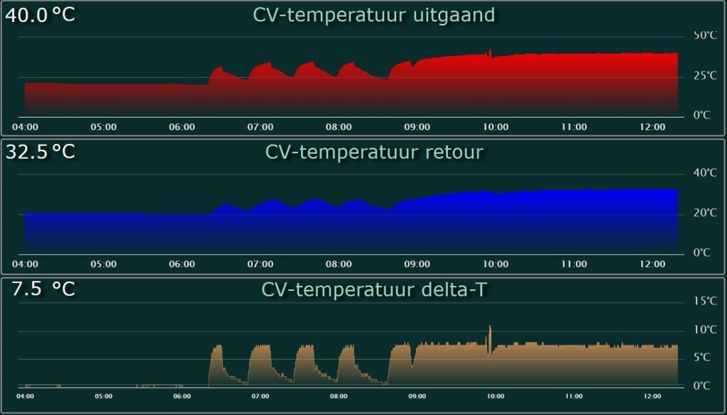

SpeciesXX schreef op donderdag 29 december 2016 @ 10:06:
De thermostaat instelling (PID) heeft hier helaas niets uitgehaald. De temp van 19.5 is bereikt (en nuzelfs 20) en de ketel stookt lekker verder.... :S. En de gevoelstemperatuur in de woonkamer is net iets te hoog wat mij betreft.
Ik ga een thermometer kopen om de boel te meten, en in te regelen. En de temp terugzetten naar 19 's morgens. Dat moet toch wel schelen hopelijk. Wordt vervolgd.
Ik lees hier op Tweakers trouwens meer mensen die het problem ervaren (hebben) met de 300. 's morgens te lang doorstoken. Ik ga schoonbroer bellen voor de Easy op te halen :).
Het gaat om 0,5 graden...niet te voelen, alleen af te lezen. Minder op de thermostaat kijken en het probleem is opgelost.
De Moduline 3 en 400 doen precies hetzelfde als de Easy.
De Easy werkt met hetzelfde protocol en strategie, waarschijnlijk zal het probleem niet opgelost zijn.
Als je het al een probleem kunt noemen. Hier stookt de Easy bij aanwarmen ook nog even goed door, maar die overshoot is na een half uurtje al verdwenen. De warmte van de overshoot word opgenomen door nog koudere meubels en muren. Bij het op temperatuur houden blijft hij netjes rond z'n setpoint.

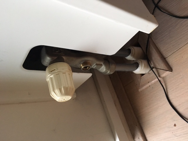

Seafarer schreef op donderdag 29 december 2016 @ 09:45:
Goed idee.
Maar kan hier niets vinden over sterkere veren of iets anders.
Misschien heb je helemaal gelijk geen spullen uitwisselen van verschillende fabrikanten.
Juist...knoppen zijn niet uitwisselbaar onderling. De slaglengte van knop en kraan moet op elkaar aansluiten, het gaat maar om enkele mm.

Oxellaar schreef op donderdag 29 december 2016 @ 10:39:
Confirmed. De Easy doet bij ons 's morgens precies hetzelfde. Gaat nog vrolijk even door als Setpoint is bereikt. Moet 20 graden worden, wordt vaak zo'n 20,3 - 20,4 voordat hij uit gaat. Zoals Oxellaar aangeeft blijft hij daarna inderdaad wel netjes rond het setpoint ;)
Gatsie, hier heb ik dus niet overnagedacht. Nu ik er wel overdenk is het ook logisch.
Dat word dus nieuwe koppen kopen

Trackerfire schreef op donderdag 29 december 2016 @ 12:54:

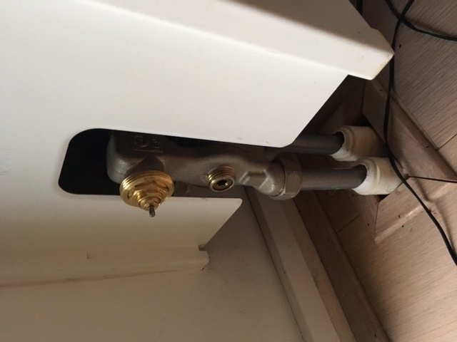

We hebben een nieuw huis gekocht en deze week de sleutel gekregen. De CV-installatie is dit keer wat complexer omdat we beneden vloerverwarming + convectorputten + radiatoren hebben (ook nog een open haard overigens ;) die de boel samen verwarmen. Boven overal radiatoren. Ketel is een Calenta met iSense thermostaat en de radiatoren zijn gewoon standaard zonder afsluitkraantjes of iets dergelijks.
Heb een paar vragen over deze installatie.
- Ik moet de gehele installatie leegmaken omdat de radiatoren verwijderd moeten worden voor stucwerk. Wat is slim om te doen? Eerst de vulslang aansluiten om het expansievat leeg te maken zodat de druk van het water wat lager is en vervolgens op een laag(ste) punt de ontluchter open draaien en al het water er via deze ontluchter uit laten lopen? Of is er een slimmere manier?
- Er is 1 radiator in huis die ik continu hoor suizen, zowel met verwarming aan als ook wanneer deze uit staat. Is dit een kwestie van ontluchten? Dit zou dan direct opgelost moeten zijn als ik de CV-installatie weer gevuld heb na het stucwerk.
- De installatie staat momenteel nog op 90C. Voor de vloer wil ik dit terugdraaien naar ongeveer 50C, dat zou voor de radiatoren ook voldoende moeten zijn want die zijn met 90C gevaarlijk heet. Maar hoe zit het met de convectorputten?
- Hoeveel warmte geven convectorputten normaal? Ik voel als de verwarming aan staat wel wat warmte omhoog komen maar het voelt niet net zo warm als de straling van een radiator bijvoorbeeld. Klopt dat?

Verwijderd schreef op vrijdag 30 december 2016 @ 20:44:
Van harte gefeliciteerd met de aankoop.
Om het water eruit te laten lopen zal je zowel boven een ontluchting open moeten zetten, als onder een uitlaatklep. Persoonlijk zou ik het drukvat lekker laten wat het is en beneden de slang aansluiten en openen. Zodra het iets stokt boven ook gaan beluchten. Vergeet de ketel niet uit te schakelen.
De iSense is een modulerende thermostaat. Deze zal nooit 90°C vragen mits dat niet noodzakelijk is.
Terugschroeven van de temperatuur lijkt me verstandig om een harde limiet op te leggen. 50°C lijkt me echter ietwat extreem mits er geen overweldigende overcapaciteit beschikbaar is.
Dit klinkt mij ietwat vreemd in de oren. Suizen als de CV uit. Je zou het nu al eens kunnen proberen om hem te ontluchten. Dit kan nooit kwaad.
De convectorputten bij mijn schoonouders voelen altijd prettig aan als je er boven staat. De naam zegt het al, de putten verwarmen voornamelijk via convectie en niet via straling.
Naar mijn mening voelt straling warmte sneller warm aan dan convectie. De putten zijn dan ook vooral om de koudeval van ramen te voorkomen. Deze koudeval wordt anders als trekt ervaren. Ik zou proberen zoveel mogelijk met de vloerverwarming te verwarmen. Dit is lange, comfortabele warmte.
De optimale temperaturen voor convectorputten zijn eerder besproken in dit topic, maar kan ze me niet zo snel herinneren.

Sinds een week of drie ben ik, naar aanleiding van dit topic, een kritische blik gaan werpen op onze CV-installatie. Keteltemperatuur stond op 80°. Ik vond de radiatoren al behoorlijk warm worden en met name in koude perioden (buiten temperatuur <-5°) was er behoorlijke overshoot van 0,5-1° t.o.v. van de ingestelde temperatuur. 's Nachts stond de thermostaat op 18°, overdag meestal op 21°.
Met de beperkte middelen die ik nu heb, ben ik een tijdje de CV-uitgaande en retour temperatuur aan het meten. Bij de ketel heb ik tijdelijk twee DS18B20 temperatuursensoren getaped en de temperaturen gelogd.
Het betreft een Nefit Topline HRC25/CW4 met Moduline 300 kamerthermostaat. Hij verwarmt de vloerverwarming en 3 radiatoren in de huiskamer/open keuken en de badkamer radiator. Soms staat er een radiator open in de logeer/studeerkamer. Op de slaapkamer is de verwarming nog nooit aan geweest. Het huis is een twee-onder-een kap uit '87. Redelijk geïsoleerd (vloer, muren en dubbelglas).
Als eerste experiment heb ik de keteltemperatuur verlaagd naar 40°. Misschien wel een drastische verlaging, maar in het kader van een toekomstige warmtepomp wilde ik wel eens kijken of de warmteafgifte voldoende is bij deze lage temperatuur. Tevens de nachtstand verhoogt van 18° naar 20° om de vloerverwarming niet te veel af te laten koelen. Gevoelsmatig lijkt het dat de temperatuur in de huiskamer stabieler is geworden met minder overshoot. Opgemerkt dient te worden dat de huiskamer radiatoren wel nodig zijn. De vloerverwarming lijkt niet goed gelegd, lijkt te weinig capaciteit te hebben. Het betreft een eenvoudige vier groeps verdeler. De CV wateraanvoer heb ik begrensd op 30°.
Vragen:
1. Ben ik goed bezig of moet ik eerst de individuele radiatoren waterzijdig inregelen?
2. Uit het bijgaande plaatje lijkt het alsof 's morgens de CV om de ongeveer 40 minuten aan en weer uit gaat. Alsof ie niet moduleert. Klopt dit? Is dit pendelen?
3. Is de delta-T van een graad of 7, 8 niet te weinig?
4. In de grafiek is vlak voor 10 uur een piekje te zien van >40°. De CV-aanvoer bij de ketel blijkt warm te worden bij het gebruik van tapwater. Is dit normaal?
Afbeeldingslocatie: https://tweakers.net/ext/f/oyUfQpii2kX8Rr60ZUIC6pbr/full.jpg

Waarom meteen zulke drastische ingrepen? Zet je ketel op 55,dan heb je nog iets aan de radiatoren. Ik zou ook de vloerverwarming op bv. 37 zetten (lichaamstemperatuur, lekker voor de voetjes). En werk vanaf daar verder.
Maar ik lees nog wel wat andere puntjes: Ik heb het inregelen van de cv zo geïnterpreteerd dat ik de warmte van de ketel zo goed mogelijk verdeel over mijn huis met een zo laag mogelijke aanvoer.
Dat betekent voor mij dat ik elke ruimte verwarm, en dus geen enkele radiator uit heb staan (zoals jij dat hebt). Zo voorkom ik dat ik een onder- of naastliggende ruimte extra moet verwarmen, om die ene onverwarmde ruimte mee te verwarmen.
De zolder houd ik dan ook op 17, de 1e op 18 graden en de woonkamer op 20. Zo trekt er geen warmte naar boven. Het is een kwestie van het warmwater goed verdelen dmv waterzijdig inregelen.

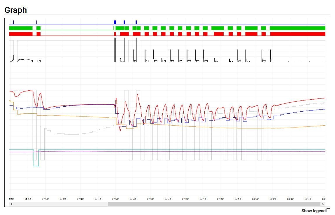

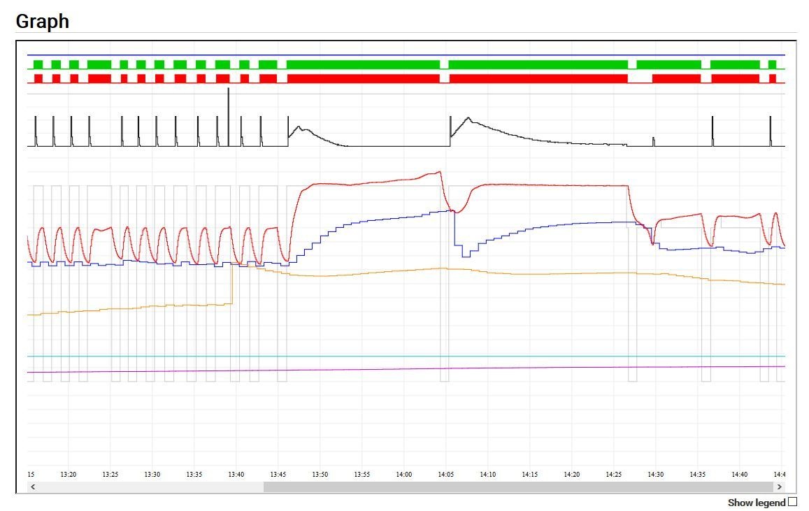

Ik blijf gekke pieken (panierkaanvallen) van mij iSense V27 houden:
Donderdag 29 december: http://grafana.huntfield3...YA6dselKWR0jQsbk2MwE61bZ5
We kwamen die nacht terug van vakantie, de thermostaat heeft een aantal dagen vakantiestand gestaan, vandaar de lage temperatuur.
Zaterdag 31 december: http://grafana.huntfield3...1Zdi1MPUe5xwg1DgIxwo3ddXc
Ook vandaag weer de paniek.
Dit is overigens geen nieuw gedrag, dit heeft de thermostaat al vanaf het begin.
Het blijft me echt een raadsel waarom de thermostaat ineens naar de maximale vraag (45 graden) schiet. Terwijl de temperatuur al boven de gewenste ruimtetemperatuur is.

Aegle schreef op zaterdag 31 december 2016 @ 13:17:
Vragen:
Die vloerverwarming is vast wel goed, ik heb hier slechts 3 groepjes van 80m maar jouw verdeler staat ingesteld op een 70-80 graden aanvoer water, schakel je over naar een warmtepomp kan je er voor kiezen om een gesloten verdeler te monteren.
Dat je cv leiding iets warm word bij tapwater is normaal, dat is niet meer dan 20 cm dus dan heb je de sensoren erg kort op de ketel zeker?

Waarom de max aanvoer zover geknepen? Zet hem gewoon op 65 graden, dan weet je zeker dat je het ook met -10 °C buiten nog snel en fatsoenlijk warm krijgt. De iSense is volgens mij slim genoeg om de max. aanvoer te vragen als het niet knetterhard vriest.
Zoiets is ook de bedoeling: Als die koudeperiode inderdaad komt, dan verander ik de instelling zo dat alles lekker comfortabel is. En die instelling laat ik staan.

Zojuist de maximale temperatuur van het CV-water verhoogd van 45 naar 65 graden. Kijken hoe de ketel icm de thermostaat zich gaat houden.

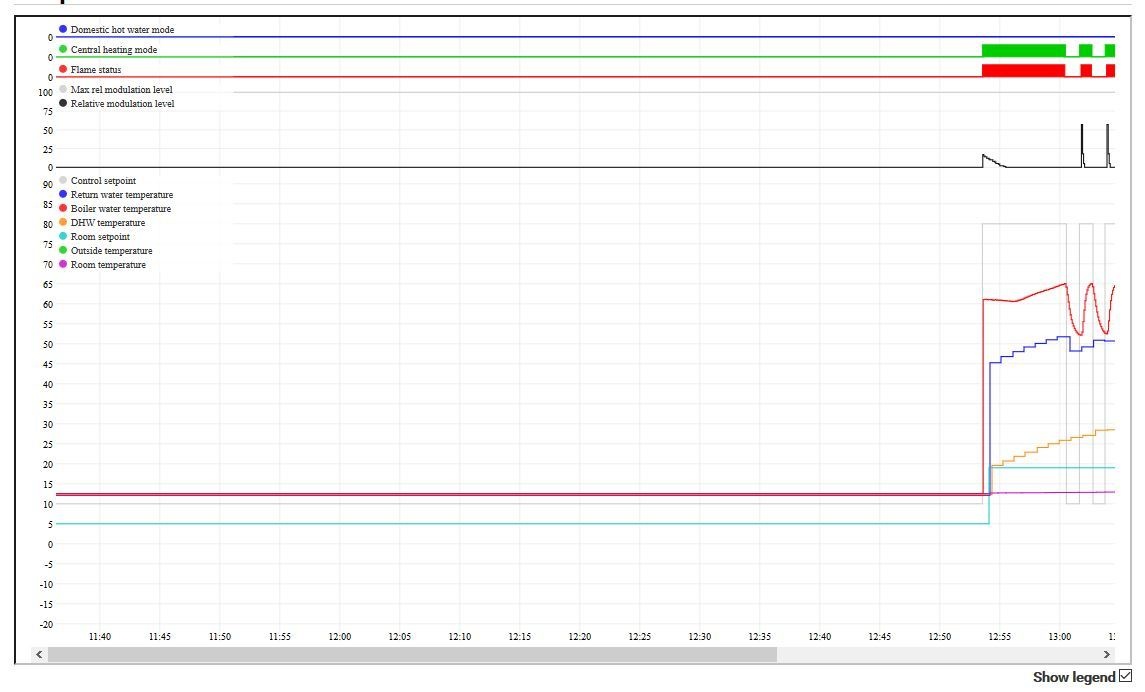

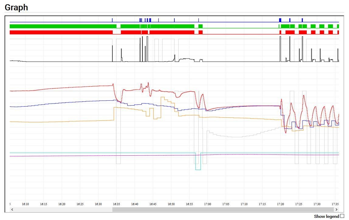

Ik ben weer thuis en het huis is inmiddels lekker afgekoeld dus mooi eens zien hoe we kunnen stoken. Ik snap er geen bal meer van. De thermostaat vraagt nu 80 graden maar bij 65 graden schakeld de ketel of thermostaat af? Tot dat deze weer gelijk is aan de retour temp en dan schakeld hij weer in? Is dit een foute combi tussen ketel of theromostaat of weet iemand hier wat anders?
stoken
stoken2
Update, lijkt of de openterm gateway de ketel niet helemaal in de juiste setting heeft gezet. Waar ik dacht dat de aanvoer temp op 80 stond, stond deze op de ketel nog op 60. Met een overshoot van 5 graden schakelt de ketel idd. af...
ketel5
Als de brandweer .... echter wel met een dt van 10 graden.
Nu heb ik de aanvoer terug naar 65 graden gedraaid en nu gaat hij in de overshoot....
nu op 65 graden aanvoer
en pendelen. Wat kan ik nu het beste doen? Systeem gaan knijpen zodat de radiatoren hun warmte beter kwijt kunnen. Volgens mij kan de ketel bij 65 graden zijn warmte niet kwijt?
Pomp staat nu op stand II misschien deze naar stand 1?

  • PCJR
  • Laatst online: 26-07 21:26

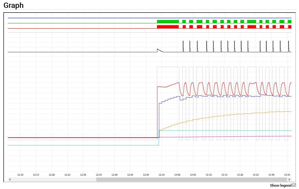

RSpaargaren schreef op maandag 2 januari 2017 @ 13:43:
Warmte niet kwijt kunnen; rads allemaal open, en voetventielen vol open, CV pomp harder zetten, dus ik verwacht stand 3? Geen vloerverwarming denk ik?
|| Solar 7.4kwp oostwest + 850wp zuid + Deye 12K-SG04LP3-EU + 50kWh LiFePo4 || EHVX08S23EJ9W + ERGA06EAV3H ||

PCJR schreef op maandag 2 januari 2017 @ 15:21:
Gaat een beetje tegen mijn gevoel in meer radiotoren open zetten om zuiniger te gaan stoken. Ik heb geen vloer verwarming. In de huiskamer hangen twee convector kachels en een radiator. In de badkamer hangt een radiotor en er ligt een slang door de vloer met thermostaat. Deze staan nu "open". Ik heb de ketel nu op 70 graden staan...
ketel7
RSpaargaren schreef op maandag 2 januari 2017 @ 15:33:
Als je thermostaat 80 graden vraagt heb je sowieso veel te weinig afgiftevermogen want hij heeft geleerd dat hij het anders niet warm krijgt. En als hij daarbij eerder afslaat is dit een bewijs dat de ketel zijn warmte niet kwijt kan (pendelen), dus te weinig afgifte.
Begrens in je ketel hem eens op 65 graden. Dan forceer iig dat hij niet op hoge temperaturen gaat stoken.
Er is maar 1 oplossing verder om het structureel echt op te lossen. Afgiftevermogen verhogen.

  • RSpaargaren
  • Laatst online: 23-05-2021
Verwijderd schreef op maandag 2 januari 2017 @ 15:47:
Ketel begrenzen op 65 graden heb ik gedaan maar dan gaat hij meteen pendelen. Zie grafieken van mijn laatste post.
Ik heb een honeywell round modulo kweet niet hoe slim deze stookt. Heb hem voor de test wel op comfort stand staan. Dus hogere warmte vraag.
De ketel begrenzen op 65 graden heb ik al net gedaan maar dan gaat deze gelijk pendelen.
Hoe verhoog ik de afgifte dan in de ruimte die ik verwarm? Op de convectoren zit in het h blok wel een ventiel van een thermostaat kraan maar volgens mij staat deze dan volledig open.
blok convector
blok convector2
Ik heb de twee convectors nu beiden volledig open gedraaid. Volgens mij stond de radiator al open...
[ Voor 67% gewijzigd door RSpaargaren op 02-01-2017 16:11 ]

RSpaargaren schreef op maandag 2 januari 2017 @ 15:54:
Heb ff snel gekeken naar de installatiehandleiding van je thermostaat. Ik zou hem dus heel snel van die comfort stand afhalen. Niet gek dat hij dan hoge temperaturen gaat vragen. ;)
Afgiftevermogen structureel verhogen? Je hebt 1 radiator....vervang die door een veel zwaardere. Marktplaats wordt je dood gegooid met mooie 2de hands.
Sinds dat ik hier een forse radiator erbij heb gehangen kom ik meestal niet hoger dan 50 graden met een modulerende Honeywell Touch.
Pendelen komt altijd doordat je ketel zijn warmte niet kwijt kan.
[ Voor 7% gewijzigd door Verwijderd op 02-01-2017 16:31 ]

En hoe kan de HRE36 zijn warmte kwijt op 40 graden? Loopt hij dan niet continue te pendelen?
Heb 100 m2 vloerverwarming, lijkt erop dat dat genoeg is.

Dat pendelen heeft als oorzaak dat je water te warm terugkomt bij je ketel. Enige wat je nog kan proberen is je pomp op laagste stand zetten zodat je water langer tijd heeft om af te koelen in je radiator/convector.
Gek genoeg heb ik de pomp weer terug in stand III gezet.
De ketel lijkt de stook kromme nu wel te volgen.
ketel9
Mijn gevoel zegt dat de toevoer temp te snel oploopt bij warmte vraag waardoor de ketel in bescherming afschakelt. Misschien een soort anti blokkade stand?
  • DJ-Inventor

Ik heb zelf ca. 45 m2, en merk dat hij bij 45 graden op het randje van pendelen zit. De temperatuur van het CV water loopt langzaam op naar 49 graden, ik denk dat ie ongeveer een half uur brand (ff grof geschat) voordat code 1 op de display verschijnt....
Ook de convector op de badkamer geeft (voelbaar) minder warmte af, maar i.c.m. vloerverwarming kan ik me afvragen of dit erg is...

Pendelen bij mij is het tegenovergestelde van wat hier staat: bij mij is pendelen doordat de aanvoer te hoog oploopt, en heeft niets met de retour te maken. Setpoint 50, aanvoer gaat, door te weinig stroming, naar 60 en dan klapt de CV in stand 8.01 anti-pendel. Pomp verhogen gaf meer flow en de aanvoer bleef mooi rond 50, het setpoint. Dus bij pendelen zou ik juist meer pompvermogen geven. De retour weer lager krijgen komt erna wel als je CV maar eens eerst de minimale warmte kwijt komt :X
