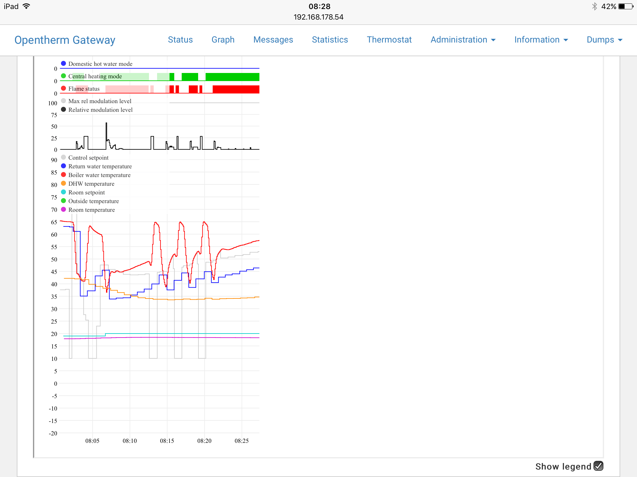

PCJR schreef op vrijdag 23 december 2016 @ 13:14:
Verhip, ik zie soms raar gedrag, opstarten en dan lange tijd lopen gaat wel, alleen het opstaren heeft soms 2 of 3 kleine starts nodig:
Kan geen rare status lezen of error code. Iemand een id?
Toevallig iets met de toerentallen gedaan?
Geen knallen te horen?

Daannn1987 schreef op vrijdag 23 december 2016 @ 13:18:
Nope, ventilator minimale tpm staan op standaard, geen knallen ofzo opgemerkt, huis staat er nog.

  • Daannn1987
  • Laatst online: 23-10 12:57
Zit nog eens naar je plaatje te kijken, maar waar zie jij die kleine starts? Hij ontsteekt gewoon netjes 1 keer.
Of bedoel je de schommelingen in aanvoer temp?
21xDMEGC 440wp (9240) ||| Pana 9j
  • PCJR
  • Laatst online: 22-10 11:50
Daannn1987 schreef op vrijdag 23 december 2016 @ 14:37:
Ik bedoel dit :) :
Afbeeldingslocatie: https://dl.dropboxusercontent.com/u/1236875/waarom3xstart%20-%20kopie.jpg
|| Solar 7.4kwp oostwest + 850wp zuid + Deye 12K-SG04LP3-EU + 50kWh LiFePo4 || EHVX08S23EJ9W + ERGA06EAV3H ||
  • Daannn1987
Ow zo.. Ja je thermostaat (intern setpunt) heeft op dat moment geen warmte vraag...
Wel bijzonder dat hij daarna wel langer door warmte vraagt..
Als ik naar geleverd vermogen kijk vindt ik het ook een beetje bijzonder, tijdens starten wordt er veel vermogen geleverd (logisch), maar daarna 0...
En tijdens het lange stoken zie je at deze lijn wel omhoog gaat
Dit gebeurd elke keer ?
Ik herken dit deels, mijn ketel heeft soms dat hij de eerste keer enorm hard door zijn setpoint heen knalt, en dan de tweede keer gaat hij netjes een lange cyclus stoken.
Dit heeft geen patroon gebeurd gewoon soms
[ Voor 14% gewijzigd door Daannn1987 op 23-12-2016 15:11 ]
  • PCJR
Daannn1987 schreef op vrijdag 23 december 2016 @ 15:10:
Geleverd vermogen is altijd alleen als ie naar de gewenste aanvoer temp wil. Hierna gaat de ventilator naar 1775, de laagste stand, en vermogen naar 0. Dit zie ik nooit anders. Raar maar ergens snap ik m, alleen vermogen als de aanvoer hoger moet, op temp houden kost nauwelijks iets blijkbaar, en zelfs 1775 tpm ventilator, iets van 7kw is eigenlijk teveel. Tijdens lang stoken, ook altijd op 1775 tpm, 0% geleverd vermogen.
Dit 3x "voorstarten" zie ik niet altijd.
Misschien heeft het te maken met een zware start na lang niet stoken: "koude-start". Dit geeft de ketel ook aan in de status dat het om een koude start gaat. Bij bovenstaand voorbeeld heb ik dit niet bekeken. Kan best dat met een zeer lage retour van 20-25, en dan meteen 7kw erop knallen, dat de aanvoer te ver van de retour komt, al zie ik dit niet in de grafiek.
21dec ochtend:
Afbeeldingslocatie: https://dl.dropboxusercontent.com/u/1236875/21decochtendstook1x.jpg
Hier gaat het wel goed. Overigens is alles nieuwbouw, goede isolatie, met 1 teug stoken duurt het meer dan 24 uur om het in de woonkamer 1.5 graad te laten zakken.
Dit is de eerste start van die 3 "voorstarts, koude-start:
Afbeeldingslocatie: https://dl.dropboxusercontent.com/u/1236875/21dec%20eerste%20stookstart%201.jpg
Einde warmtevraag als de pomp nog naloopt, ik heb een vermoeden dat de iSense gewoon soms maar even de ketel laat gaan, geen idee waarom...
21dec lange stook na 3 voorstarts:
Afbeeldingslocatie: https://dl.dropboxusercontent.com/u/1236875/21dec%20lange%20stook1.bmp

Inmiddels ben ik me aan het inlezen op het cv tuning forum. Via de Otgw heb ik inmiddels aardig zicht op wat er zich binnen de ketel afspeelt en hij is flink aan het pendelen....
Pendelen3
Het betreft hier een integas 28/24 in combi met honeywell round modulo openterm met een Otgw ertussen.
Binnen het huis stoken we alleen de woonkamer dus de warmtevraag is beperkt.
Nu kan ik de boel waterzijdig gaan inregelen maar met maar drie radiatoren gaat dat niet veel brengen?
Directe actie vermogen ketel terug schroeven en pomp naar stand 2? Heeft dit zin of hebben jullie nog andere tips!
Pomp terug naar stand 1 misschien iets teveel van het goede?
Pomp stand 1
[ Voor 28% gewijzigd door RSpaargaren op 25-12-2016 17:29 . Reden: Update post met pomp 1 ]

Vermogen terugschroeven heeft weinig zin. Kun je de max. aanvoer op ca. 80 graden zetten. Nog even niets aan de pomp doen en dan kijken wat het doet. Verder staan alle radiotoren open en zit er verder geen bypass in het systeem?

Pendelen?
Dit valt meer onder de categorie "serieus pendelen" 8) 3 keer starten in 5 min.
De grafiek is heel mooi. Helaas mis je de temperatuur schaal.
Gokje.
Stel ieder streepje is 10 graden. Je start waarschijnlijk met 20 graden om 14.10uur en stookt dan door tot 50 zonder onderbreking wordt de kamer temperatuur bereikt. De ketel blijft dan continue met een delta T van 20 werken als je naar de grafiek kijkt. Het lijkt wel of hij zijn warmtewisselaar wil beschermen tegen een hogere delta T dan 20.
Maar als de grijzelijn de vraag van de thermostaat is,dan is naar mijn idee de thermostaat de schuldige.
En toch lijkt het goed te werken. Je ziet ook bij dezelfde kamer temperatuur dat de toppen (waar hij uitschakelt) steeds verder uit elkaar komen te liggen het lijkt dat alles opwarmt en er steeds minder vermogen benodigt is.
Ik zou het advies van Blissard even opvolgen. Water temperatuur omhoog zetten. En laat de regeling het dan even zelf uitzoeken. Door de watertemperatuur te beperken, beperk je eigenlijk ook het vermogen. Dus niet echt nodig.
Lager dan 60, is mijn ervaring, geeft problemen vooral bij het aanwarmen.
Ik ben benieuwd wat hier verder uitkomt.

Daannn1987 schreef op maandag 26 december 2016 @ 08:17:
Eens :+
Daarnaast inderdaad de pompsnelheid naar 2 zetten, 1 is te laag zo te zien.
Laat ons inderdaad ook even de legenda + temp schaal zien.
Hier valt behoorlijk wat te besparen... die branderstarts kosten aardig wat m3tjes
Goedemorgen bedankt voor jullie snelle feedback...!
Hierbij even de grafiek met de schaalverdeling aan de linker zijde.
Grafiek pendelen met schaal
Daarnaast ook de strooklijn zoals de start van heden morgen:
Start ochtendBlijft vreemd
Ik heb de boiler temp naar 80 gezet, pomp naar stand 2 maar ook de thermostaat op comfort stand!
Ik heb een goed geïsoleerd huis de temp was vanmorgen nog steeds 18 graad. Echter als ik deze naar 19 wil brengen dan wil de thermostaat stoken met 35 graad.... daar doet de ketel niets mee. Dus geen verwarming
[ Voor 6% gewijzigd door RSpaargaren op 26-12-2016 08:39 ]
  • Daannn1987
RSpaargaren schreef op maandag 26 december 2016 @ 08:35:
[afbeelding][afbeelding]
Vanaf 8:20 lijkt hij te zijn begonnen met netjes te stoken, is dit ook wanneer je de aanpassing hebt gedaan?
Daarvoor vloog je aanvoer temperatuur echt omhoog...
*edit er is nog een plaatje bij gekomen..
Wat ik raar vindt is dat wanneer de setpoint op 0 is, de boiler temperatuur ineens omhoog vliegt naar 65 graden
[ Voor 7% gewijzigd door Daannn1987 op 26-12-2016 08:47 ]

Daannn1987 schreef op maandag 26 december 2016 @ 08:44:
Waarom telkens die setpoint terug naar nul?
Daarnaast is de delta t maar 10 graden. In de badkamer hangt ook nog een radiator en wat leidingen in de vloer denk dat ik die maar eens dicht zet om te kijken of deze als bypass fungeren.
Het blijft idd vreemd gedrag.... de aanpassingen zoals beschreven zijn bij start van de grafiek uitgevoerd...
Blijft vreemd
[ Voor 13% gewijzigd door RSpaargaren op 26-12-2016 08:52 ]
  • Daannn1987
De control setpoint ligt continue lager dan de boiler temperatuur maw de cv levert meer warmte dan gevraagd wordt.. Op dit moment lijkt mij dat een probleem factor, maar wellicht zijn er andere geleerde alhier die hier iets wijs over kunnen zeggen :)
Hiermee bedoel ik dus te zeggen het geleverde vermogen is te hoog en kun je niet kwijt.
Heb je de radiatoren geknepen? Wellicht eens een idee om de badkamer radiator open te zetten om zo meer vermogensafgifte te creeeren.
Heb je een indicatie hoeveel KW de 3 radiatoren in de woonkamer kunnen leveren?

Ik zie daar gaatjes in de central heating mode staafjes. Ook typisch 65 graden steeds. Tapwater? ;)
  • Daannn1987
_JGC_ schreef op maandag 26 december 2016 @ 09:55:
hmm seems legit :+
En dat doet hij na elke stooksessie? Behoorlijk inefficient als je het mij vraagt :)

Na tapwater gaat ketel in code 1 en blijft de pomp draaien totdat het water is afgekoeld, vervolgens stookt ie verder.
  • Joindry
  • Laatst online: 23-10 10:48
Joindry
- I'm afraid I can't do that -
Ik denk niet dat het op het einde is van een stookbeurt. Het controlepunt wordt gewoon tijdelijk overschreven.
Op de tijdintervallen te zien spreken we telkens over pieken van 1 minuut ofzo. De hele grafiek is maar 30 minuten uitleesdata. Ok gezien het uur, 8u, lijken dat perfect ochtendrituelen in de badkamer. Mss moet de poster eens monitoren op momenten zonder gebruik van sanitair water.

Joindry schreef op maandag 26 december 2016 @ 10:08:
+1.. :)
Inderdaad het lijkt wel op die mooie "een handel kraan aan de wasbak"
Maar wat wel vreemd is,is dat de DHW temperatuur niet omhoog gaat.? Oranje lijn.
Let wel op dat "boiler temp." betekent "ketel water temp" dit komt nog uit het stoom tijdperk en dat is de cv water temperatuur.

Seafarer schreef op maandag 26 december 2016 @ 10:35:
Zeer goede vraag. Niet echt een goede verklaring voor. Enige wat ik zie is dat er na het tappen wel altijd een minime stijging is. Mss traagheid, of gewoon kapot? Misschien monitoren als de er iemand een douche neemt of bad vult (maw langdurig water tapt)

Seafarer schreef op maandag 26 december 2016 @ 10:42:
Inderdaad geef ik je gelijk in. Je ziet keurig netjes de retour temperatuur oplopen maar wordt steeds onderbroken.
Maar waarom gaat die oranje lijn niet omhoog DHW?
Hierbij de resultaten bij douchen
Douchen
De kamer is inmiddels op temp dus daar zal niet veel meer gebeuren. Kijk vanavond nog wel ff naar het patroon. Heb het gevoel dat de ketel de strooklijn niet kan volgen en dan in een paniek stand alles afkapt.

hoi allen,
de thermostat ondertussen al wat dagen hangen. Afgelopen dagen het programma laten draaien.
Nefit trendline ketel (2015)
Nefit Moduline 300 thermostat
Vloerverwaming met 3 verdelers over ongeveer 50 m2
2 extra radiatoren in de woonkamer, vol open
Ketel temp 60 graden max
Het programma is als volgt ingesteld (zo ingesteld dat deze pas begint te stoken bij de begintijd)
Van 6.40 - 19.30 staat deze op 19.5
Overige tijd: 17.5
Opstoken duurt tot ongeveer 9.15-9.30 uur 's morgens.
Een aantal dingen vallen me op:
- tijdens het opstoken 's morgens voelt het in de woonkamer erg (iets te) warm aan. Kom waarschijnlijk door de radiator die vol open staat?
- er wordt te lang doorgestookt ('s morgens bij opstoken):
a) wanneer de thermostaat 19.5 aangeeft gaat deze nog een tijdje door
b) zojuist was de ketel uit. De thermostat stond ondertussen op 20. Sprong toen opeens weer aan (nu al 5-10 mins, aanvoer temp 42 graden)
- retour temp tijdens stoken is 50 graden. Dit lijkt stabiel, ben meerdere keren wezen kijken
- overdag stookt de ketel bij, maar op een lagere aanvoer temp. Ik zal dit de komende dagen eens in de gaten houden als het wat kouder is.
Is er een reden waarom de ketel blijft stoken, zelfs al na de bereikte temp? Zat zelf te denken om anders de radiator wat minder hard te zetten. Of de temp te verlagen naar 19, en later in de ochtend op 19.5 te zetten.
Of gaat de thermostaat dit nog leren, en minder hard opstoken?
En is de retour temp van 50 graden oke, of valt daar nog wat te halen qua verbruik? (of is dit minimaal?)
Alle ideeen zijn welkom :)
  • Daannn1987
Heb je de handleiding gelezen? Bij pagina 16 staat dat je hier nog wat aan kunt doen:
http://nl.documents1.nefit.nl/download/pdf/file/71638000.pdf
  • SpeciesXX
  • Laatst online: 08-12-2025
Daannn1987 schreef op woensdag 28 december 2016 @ 11:10:
Ahh thanks. Heb ik inderdaad wel gelezen maar helemaal vergeten. Super :). Ga ik dat eens proberen.
Zie nu dat de thermostaat op 19.5 staat. De VW thermostaat geeft 22 aan. De ketel gaat nu ook af en toe aan, en springt daarbij op 0E, dat wil zeggen wachtstand. 30 graden aanvoer en 30 graden terugvoer.
[ Voor 21% gewijzigd door SpeciesXX op 28-12-2016 11:46 ]
