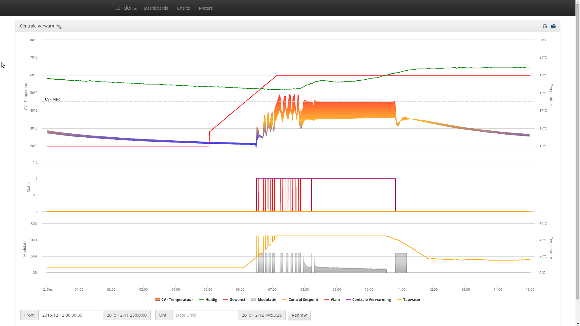

Na een aantal dagen vakantie(stand) mocht de ketel vanaf 8 december weer gaan stoken.
Volgens mij is dit typisch pendelgedrag van de ketel.
Afbeeldingslocatie: http://static.tweakers.net/ext/f/m76KCVxLS2CGS5puySC1psTl/medium.png
Ik heb als maximale CV temperatuur 45 graden ingesteld. De BG (waar ook de thermostaat hangt) verwarmen we met vloerverwarming met een eigen verdeler (thermostaatkraan) en eigen pomp. De temperatuur gaat, bij uitstroom van 45 graden uit de ketel, met maximaal 30 graden de vloer in.
De eerste verdieping verwarmen we met radiatoren, deze heb ik allemaal half openstaan.
De pompsnelheid in mijn ketel heb ik nooit aangepast.
Hebben jullie tips?
  • ThinkPad
  • Laatst online: 08:26
Wel heel erg veel branderstarts. Kun je eens inzoomen op 13:00 - 14:00 bijv. ?
Hij staat inderdaad te pendelen lijkt het, maar dit aantal stop/starts achter elkaar is wel erg zenuwachtig gedrag en lijkt mij overbodig. Ik heb op mijn Agpo (Econpact 225c) een parameter hiervoor gewijzigd om zodoende wat meer wachttijd tussen de branderstarts te forceren.
Jij hebt ook een Agpo meen ik mij te herinneren?
Bij mij heet de parameter Wachttijd na cv-gebruik (voor cv) en deze staat default op '4' (minuten). De max. instelling is 10 minuten, waardoor hij nog maar 6 keer per uur schakelt i.p.v. de default 15 keer (60 delen door 4 = 15, 60 delen door 10 = 6).
Volgens mij kun je die parameter prima op '10' zetten zodat hij nog maar 6 keer per uur aan mag slaan. Wordt de ketel een stuk rustiger van en scheelt je gas. In de 10 minuten die hij dan moet wachten koelt je huis toch niet zo snel af dat daarna ineens weer volle bak moet stoken.
Ik weet niet precies op welke waarde ik die parameter heb gezet, moet ik thuis even bekijken. Met m'n uitleg erbij denk ik echter dat ik bij mij ook 10 minuten heb gekozen.
Pompsnelheid stond bij mijn Agpo standaard op 3, dit heb ik teruggezet naar 2 omdat ik een vrij kleine woning heb. In jouw situatie zou ik hem hoger zetten zodat je een hogere afgifte hebt. Je deltaT is nu vrij groot als je naar je aanvoertemperatuur kijkt.

  • wilko56
  • Registratie: December 2015
  • Laatst online: 03-10-2024
Matis schreef op donderdag 10 december 2015 @ 13:20:
Hebben jullie tips?
Hallo, ik ben nieuw op dit forum en heb deel I en II zo ongeveer helemaal doorgelezen.
Ik heb wel een paar tips. Je thermostaat vraagt om ongeveer 68 graden cv aanvoer en je maximale cv aanvoer is 45 graden, zolang de door de thermostaat gevraagde temperatuur hoger is dan je max cv temp, zal de ketel gaan pendelen, dus als je je aanvoer verhoogt naar b.v. 60 graden dan zal het pendelen al een stuk minder zijn.
Ik zou alle radiatoren die nu halfopen staan helemaal open zetten.
En verder zou ik de adaptieve aanwarmsnelheid van de thermostaat op traag zetten, dan vraagt de thermostaat minder hoge temperaturen aan de ketel

ThinkPadd schreef op donderdag 10 december 2015 @ 13:57:
Jazeker kan ik dat:
Afbeeldingslocatie: http://static.tweakers.net/ext/f/UKalgFV6FQCZ5zUhiSh1uSVU/medium.png
Klopt. Ik heb een Agpo Ferroli MegaDense 4SHR 126.
Bedankt voor de tips. Ik woon in een zeer goede geïsoleerde woning van 2009. Met een gemiddelde etmaaltemperatuur van 10 graden of hoger hoef ik al niet te stoken.
Ik zal vanavond kijken of de ik de instellingen kan uitlezen en indien nodig aanpassen.
  • wilko56

Matis schreef op donderdag 10 december 2015 @ 16:56:
Jazeker kan ik dat:
Als ik naar die grafiekjes kijk dan valt het me op dat de ketel of op 60% van zijn vermogen, of op 0% van zijn vermogen draait. Het control setpoint van 45 graden schiet hij dan ook logischerwijs dwars doorheen, en dan schiet hij inderdaad in de stress.
Blijkbaar kan de ketel wel terug naar 15% (in je grotere grafiek), maar op een gegeven moment wordt die ketel helemaal gek. Rare regeling, klopt echt niets van. Hij valt terug in bang-bang control (hysterese) zonder goede reden, en komt daar vrolijk de rest van de dag niet uit.
En het is geen grap dat hij van 05:00 tot 17:00 er over doet om van 16.5 graden naar 19 graden te gaan. Dat klopt niet, zelfs al heb je vloerverwarming. Je thermostaat weet dat blijkbaar al, en die moet de hele dag 45 graden setpoint voeren.

nokiaan958GB schreef op donderdag 10 december 2015 @ 20:13:
Is best lastig aflezen met 2 vertikale assen.
Dus hij is bij een ingestelde temperatuur van 19 graden (rode lijn) 1 uur bezig de temperatuur van de woonkamer (groene lijn) met 0,3 graden te verhogen.
Klopt. De vloerverwarming voedt ik met water van maximaal 30 graden. Dus het aanwarmen gaat heel heel langzaam.
Hij heeft er bijna 10 uur voor nodig om 3 graden op te warmen.

  • ThinkPad
Je ziet daar dat hij 14x in één uur start, dus de anti-pendel instelling staat nog op standaard bij jou. Als je het aanpast (indien dat mogelijk is op jouw ketel) zoals ik zei dan ben je iig de helft al kwijt.
Misschien ook eens proberen om je aanvoer wat hoger te zetten en kijken wat dat voor effect heeft. En wat warmer water je vloer in pompen wellicht, dan heeft hij ook meer warmteafgifte.
  • Matis
  • Laatst online: 21:32
Matis
Rubber Rocket
Oké, een aantal dingen. Ten eerste heb ik jullie nog niet verteld dat de vloerverwarming haar eigen pomp heeft, die nu op stand 2 van de 3 staat en geschakeld wordt met een EcoPump Switch op 27 graden.
Ik heb zojuist de maximale modulatiestand van de pomp (P13) opgehoogd van 75% naar 100%.
Voor wat betreft de temperatuur in de vloer, die mag toch niet hoger zijn dan 30 graden? Daarbij moet ook nog rekening gehouden worden dat de eerste verdieping nog met radiatoren verwarmd wordt. Die moeten ook wel de tijd krijgen om warmte af te geven.
Ik ben sws benieuwd of de verhoging van de pompsnelheid wat brengt.
Edit: voor wat betreft de starts, die staan nu op 4 minuten. Dus 14 keer per uur lijkt logisch conform de instellingen. Die kan overigens tot 10 minuten ingesteld worden, maar dat heb ik nog niet gedaan. Ik wil niet teveel tegelijkertijd aanpassen.
[ Voor 15% gewijzigd door Matis op 10-12-2015 22:05 ]
  • nokiaan958GB
Ik denk dat er wat mis gaat bij het opwarmen.
Waarom zou de ketel zo vaak moeten uitslaan bij het opwarmen?
Blijkbaar kan hij z'n vermogen niet kwijt, zelfs niet op de laagste modulatiestand.
Als je je eerst concentreert op de vloerverwarming in de referentieruimte: pompsnelheid tikkie omhoog, vloerwatertemperatuur tikkie omhoog.
Heb je al eens gemeten hoe warm de vloer is?

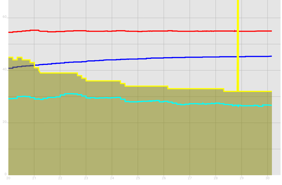

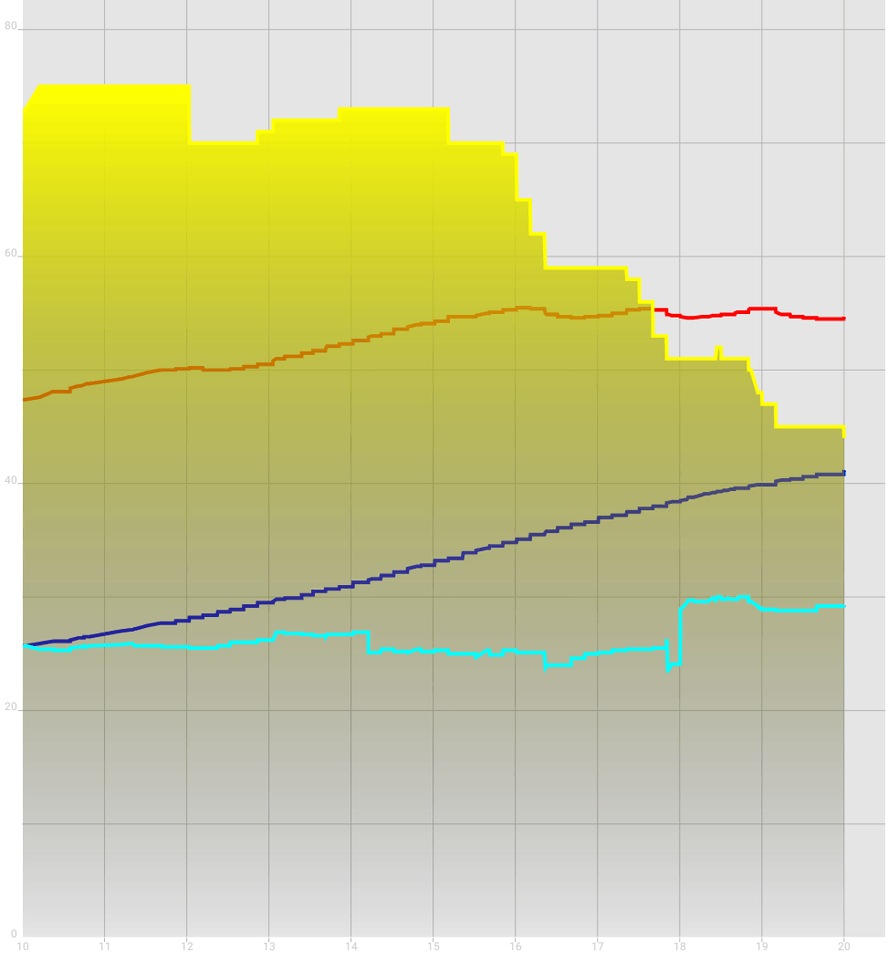

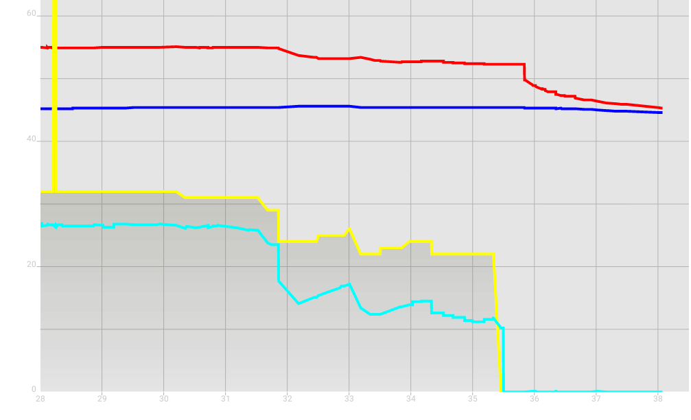

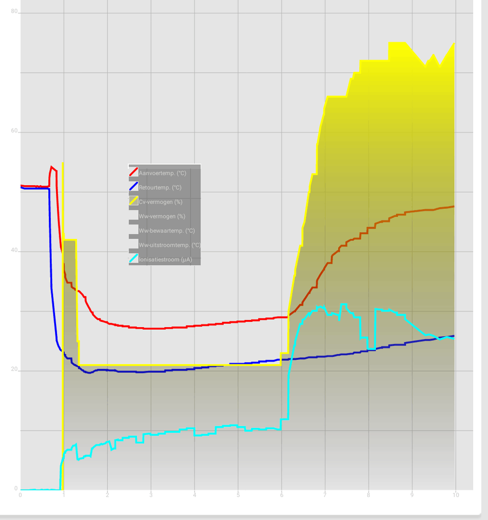

Matis schreef op donderdag 10 december 2015 @ 21:00:
Laat me raden....je hebt er een houten parketvloer of laminaat met tempex op liggen? Ik zie dat wel vaker en zoals je we allemaal weten isoleert dat als een gek en geleidt warmte bijna niet.
  • Oxellaar
Waarom maar 30 graden de vloer in? Dit mag maximaal 55 graden zijn, zolang de oppervlakte van de vloer maar niet boven de 28 graden uitkomt.
Dit wordt als oncomfortabel gezien, voelt op lange duur niet lekker aan je voeten.
Bij houten vloeren, zoals parket mag je niet boven de 35c water in de vloer hebben.
Je vloer gaat dan krimpen en scheuren.
Vanmorgen ook maar eens gelogd hoe de opwarming van 18.5 naar 20 graden gaat, dit duurt ongeveer 38 minuten. Bij 32 minuten is het 19,8 en gaat de ketel terug moduleren, puur op ruimtetemperatuur, niet op watertemp. Net voor de 36 minuten gaat de brander uit.
Ketel staat op 75%=18.8kW en max 55 graden
Afbeeldingslocatie: http://tweakers.net/ext/f/HD6KPPWgV4OQO5ZkqqYzkaWp/full.pngAfbeeldingslocatie: http://tweakers.net/ext/f/M5aHs5eXPbPVimkIdDxbhWuN/full.pngAfbeeldingslocatie: http://tweakers.net/ext/f/nPLbCMAF3Dq4QGpAhNX8InCC/full.pngAfbeeldingslocatie: http://tweakers.net/ext/f/0z6ZSgDYHqDOjOEySQaWukHU/full.png
dT wordt nooit kleiner dan 10K bij constante aanvoer van 55c, ook bij langere stooksessies niet.
Je ziet dat er geen gewenste aanvoertemperatuur is, de ketel gaat naar zijn maximale watertemp.
Er is alleen een gewenste ruimtetemperatuur, Nefit moduleert eigenlijk alleen op vraag vanuit de ruimte.
Je krijgt dus zelden een pendelende ketel, omdat de maximale aanvoer niet wordt bepaald door de thermostaat.
Bij Opentherm wordt er een watertemperatuur gevraagd adhv de gewenste ruimtetemperatuur.
Daardoor gaan veel ketels staan pendelen als die gevraagde temperatuur laag ligt.
[ Voor 7% gewijzigd door Oxellaar op 11-12-2015 19:05 ]

Jullie mogen raden hoe laat ik de thermostaatkraan van mijn vloerverwarming vol heb open gedraaid :+
Dat ziet er stukken beter uit, 30 graden voor vloerverwarming is ook best laag.
Helemaal open is misschien ook niet nodig, maar een graad of 40 is wel normaal.
[ Voor 14% gewijzigd door Oxellaar op 12-12-2015 16:34 ]
  • Osiris
Matis schreef op zaterdag 12 december 2015 @ 15:57:
Zo rond 7:50? :P
  • Matis
Matis
Rubber Rocket
Klopt. Om 7:57 om precies te zijn.
Oxellaar schreef op zaterdag 12 december 2015 @ 16:33:
Volgens de EcoPump Switch is de aanvoer 37.5 graden. Dit komt ook wel overeen met de temperatuur meter op de verdeler.

  • Matis
Matis
Rubber Rocket
dunklefaser schreef op zaterdag 12 december 2015 @ 17:02:
Ik concludeer: Nederlanders zijn zuinig en houden niet van comfort (behalve bij bedrijfsgebouwen) _/-\o_
Verder: De argumentatie van cvtuning.nl is totaal! misleidend! en klopt al lang niet meer.
Ik denk niet dat dat perse de schuld van de Nederlander is. Eerder de projectontwikkelaar dan wel woningcorporatie die de huizen laat bouwen.
Die gaan voor de allergoedkoopste CV ketel. Vaak wordt deze nog deels gesponsord ook in ruil voor een service contract.
Wij zijn nu bezig met het ontwikkelen van ons eigen huis en ik heb een stelpost van 30000€ voor de installatie laten opnemen.
We willen heel graag een aardwarmtepomp. Die gaan we nooit terugverdienen, maar ik wil heel graag wooncomfort. Vooral de mogelijkheid om passief te koelen spreekt mij erg aan.
Nu zitten we in een koophuis ontwikkeld door een woningcorporatie, met een Agpo Ferroli MegaDense.

  • ThinkPad
Zo, je ketel krijgt daar even een stukje ademruimte zeg _O_
Gaat een stuk beter zo. Als ik het goed bekijk stookt hij daarna 3h lang zonder enige onderbreking? En nog op een laag modulatieniveau ook. Mooi, dit is volgens mij de perfecte situatie. Lekker stoken zonder onderbrekingen en op een laag pitje.

  • Matis
Matis
Rubber Rocket
ThinkPadd schreef op zaterdag 12 december 2015 @ 19:55:
Ja, ik ben er ook erg blij mee. Ik heb een vriend, die tevens zijn eigen installatiebedrijf heeft, mijn situatie voorgelegd. Zijn advies was om de vloerverwarming volledig open te draaien (heb ik reeds gedaan). De VW-pomp naar standje 1 te zetten (heb ik al gedaan, maar sindsdien is de CV niet meer aangeweest) en de radiatoren op de eerste verdieping verder knijpen. Dat laatste komt pas wanneer de thermostaat aan de nieuwe regeling gewend is. Doordat er nu veel warmer water de vloer in gaat, heeft de woonkamer nu een overshoot van bijna 2 graden. Overigens heb ik de tegels nergens warmer dan 25 graden gemeten. Al was toen de CV al eventjes uit.
Als dat weer ingeregeld is, kan ik de pompsnelheid van de ketel langzaam verlagen totdat ik op een maximale deltaT kom zonder de ketel harder te hoeven laten stoken.

  • benchMarc
  • Laatst online: 17-10 16:49
Oxellaar schreef op woensdag 09 december 2015 @ 23:02:
Ik verwacht eerder dat het gedrag door je thermostaat komt. Als die een lage temperatuur vraagt en de ketel levert die vrij snel, dan krijg je ook pendelgedrag.
Dat verwacht ik zelf eigenlijk ook. Ik lees wel meer verhalen op bijv klusidee over mensen die dit soort situaties ook hebben met een honeywell thermostaat + intergas ketel.
Ik kan toch onderhand niks meer fout doen? Het opstoken naar een hogere temperatuur gaat zonder problemen, maar zodra hij die temperatuur moet onhouden steeds code 1. De retour voelt gewoon lauw en de aanvoer een stuk heter. De temperatuur van de ketel klimt en schiet dan in code 1. Hij kan zijn warmte echt wel kwijt, anders zou hij bij het opstoken op vol vermogen ook allang de fout in moeten schieten.
De minimale temp waarop de ketel reageert op de thermostaat is 40. Deze kan ik nu wel naar 50 zetten om te zien of dit het oplost. Dat heb ik zojuist gedaan. Alleen vervalt het echte modulerende effect wel aardig lijkt mij. Aangezien de max cv temp op 70 staat en nu dus min bij een vraag van 50 gaat beginnen. Of zie ik dat fout?
Overigens zijn al die problemen op klusidee ook al niet opgelost, noch zijn ze hier opgelost bij de mensen die een herhalende code 1 krijgen. Misschien ga ik maar eens met honeywell en intergas zelf bellen, want zo kom ik er volgens mij nooit uit. Niemand lijkt de vinger op de zere plek te kunnen leggen.

  • gibraltar
  • Laatst online: 16-10 22:23
Blijft dat er altijd twee regelingen zijn bij OpenTherm. En de ketel heeft een bepaalde dode ruimte onder zijn minimum capaciteit. Als de thermostaat daar niet goed mee om kan gaan dan kun je rare dingen krijgen. Even een voorbeeld van hoe een regeling in het echt zou kunnen werken:
  1. Thermostaat zegt: graag water van 25 graden
  2. Ketel: ja, ho, wacht eens, ik zit nog onder de 40, en onder 40 ga ik niet aan
  3. (na lang wachten) Thermostaat: het wordt nu wel heel koud in de ruimte, graag water van 45 graden
  4. Ketel: ok! Vol gas (haha)!
  5. Thermostaat: nu wordt het wel heel snel veel warmer, toch maar terug naar 38 graden
  6. Ketel: dan ga ik weer uit!
Beetje een karikatuur, en beetje overdreven, maar dit is hysterese (of pendelen). Mechanisch noem je dat stick-slip (mensen met een 3D printer hier?). Een eenvoudige regeling gaat daar niet heel fijn op reageren. Nu weet ik niet hoe die regeling in de meeste thermostaten zit, maar ik gok op iets van een PI-regelaar (dat is namelijk het minimaal benodigde en eenvoudig in te stellen). Er was een hint ergens dat sommige thermostaten zelf de klasse van de controller bepalen (dus P, PI of PID).
Nu hebben mensen met vloerverwarming een bepaalde hoge traagheid, en ik denk dat sommige thermostaten daar niet mee om kunnen gaan. Ik heb wat onderzoek gedaan door naar wat wetenschappelijke publicaties te zoeken, en er is zeker nog wel winst te behalen voor mensen met vloerverwarming. Laten we het een echte slimme thermostaat noemen (in tegenstelling tot een connected thermostaat). Je zou het ook "adaptive predictive control for floor heating" kunnen noemen, maar denk niet dat het grote publiek snapt wat dat is :+ (hint: Google).

benchMarc schreef op zaterdag 12 december 2015 @ 20:50:
Ik ben toch wel benieuwd welke parameters er in de ketel staan. Er gaat hier iets fout met de gevraagde temperatuur en de beantwoording daarvan. Waar staat parameter E en E. op? zet E is op 35 a 40 graden en E. op 1. Als het goed is moet de ketel dan wat langer blijven branden.
Van welk bouwjaar is je Intergas?
1530 wp SF @ SE2200 ZO en 765 wp @ Soladin 600 ZW PVOutput: http://pvoutput.org/intraday.jsp?id=52736&sid=47955
  • benchMarc
DJKroon schreef op zondag 13 december 2015 @ 00:36:
Parameter E staat op 40. E. heb ik niet, want ik heb de kombi kompakt HR en niet de HRE. Komt uit 2005.
  • _JGC_
  • Laatst online: 08:02
Zonder optie E. heb je niks aan een modulerende thermostaat die structureel minder vraagt dan wat is ingesteld bij E
Workaround is tapcomfort uitschakelen en optie E zo laag mogelijk zetten, anders krijg je een ketel die constant de brander start en meteen weer uit gaat. Beste oplossing is een thermostaat met instelbaar minimum, of gewoon aan/uit stoken.
  • benchMarc
Maar hij vraagt helemaal niet lager dan E. De ketel die ik heb negeert de vraag van de thermostaat wanneer die lager dan E is. Zie het filmpje dat ik heb gepost, hij start boven de 40, loopt dan op en valt vervolgens in bedrijfscode 1.
  • DJKroon
  • Laatst online: 07-12-2024
DJKroon
Fikkiestoker
benchMarc schreef op zondag 13 december 2015 @ 11:44:
Die code 1 is 'opzich' niet erg. Je ketel bevat meer warmte dan nodig en gaat die warmte rondpompen voordat hij de brander start. Dat is puur je vermogen die je niet kwijt kan (vloerverwarming warm en knijpt?).
Maar wat je in je filmpje ziet is raar. cv vraag gevolgt door een hogere temperatuur en snel daarna geen cv vraag meer en dan later wel weer cv vraag.
Dit kan door 2 dingen komen. of je thermostaat staat verkeerd ingesteld (aanwarmsnelheid, schakelingen per uur of verwarmingstype) of je ketel negeert inderdaad cv vraag onder de 40 (of zoals in je filmpje 42) graden.
Controleer dit nog is of zoals _JGC_ zegt probeer E is lager dan 40 graden te zetten (als dat kan, zeker oudere printen zijn beperkt met instellen)
Is het dit allemaal niet, dan begin ik het vermoeden te krijgen dat je opentherm gedeelte van je print in de ketel of de kamerthermostaat defect is. Dat kan als eenigste verklaren waarom je ketel je verwarming aan en uit gooit.
Ben zelf genoeg gekke storingen in een integas tegen gekomen in me vorige werk. En zeker wat jouw ketel doet is niet echt goed/mooi. Jammer dat je ketel van 2005 is, anders had ik hem met Intergas Diagnostic Software eventueel kunnen uitlezen als je in de buurt van utrecht woont. (die leest uit vanaf 2006/2007)
