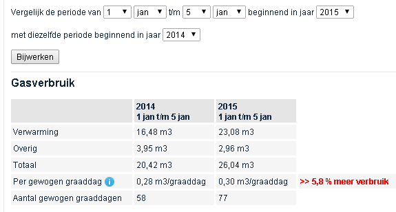

Ik noteer elke maand de meterstanden en zag dat ik in december 191m3 aan gas verbruikt heb, nu was dit in december 2013 180m3 en toen waren we nog aan het klussen in huis. Maar toch vind ik het veel.

vanaf vorige jaar dagelijks mijn meterstanden genoteerd in mindergas.nl. wat zie ik.... 8)7
Afbeeldingslocatie: http://i1240.photobucket.com/albums/gg481/fabstar81/mindergasdecember_zpscac1b602.png
5,8% meer verbruik t.o.v. vorige jaar. deze tijd in 2014 stond het cv-water op 90 graden. pas eind januari 2014 heb ik de temperatuur verlaagd naar 80.
nu deze periode in januari staat de temperatuur op 60 graden.
betekent dit automatisch dat het verlagen van de temperatuur niet bespaart? of spelen er meer factoren mee?

5 dagen is wel een beetje kort om te meten he... zeker omdat het ook maar 0,02m3/graaddag verschil is. Vergelijk het aan het einde van de maand nog eens. Dit is te weinig data om een conclusie over te kunnen trekken.
nog december er even bijgepakt. nog niet dagelijks gemeten, maar toevallig meterstand op 1-12-2013 opgenomen en op 5 januari 2014.
Afbeeldingslocatie: http://i1240.photobucket.com/albums/gg481/fabstar81/mindergasdecember2013_zpse028853f.png
ik zal nog eens vergelijken eind januari, of tenminste tot 30-1 want toen heb ik vorige jaar mijn warmhoudfunctie uitgeschakeld en de cv-temp verlaagd van 90 naar 80.

Eeeeeuh, volgens mij is het nu kouder dan vorig jaar dus dat lijkt me logisch.

Daarom kijk je ook niet naar het totale aantal m3 maar naar het verbruik per graaddag, dat is een variabele voor je woning, waarbij de weersinvloeden zijn weggefilterd.
http://mindergas.nl/degree_days_calculation/explanation

_JGC_ schreef op woensdag 07 januari 2015 @ 11:03:
Ik heb ze gewoon standaard gelaten. Kijk verder even naar de verbruiken in de zomermaanden, daarmee moet je je "overig verbruik" instellen, anders klopt er van je data geen ruk.
Ik heb inderdaad mijn "overig verbruik" ingesteld op 13 kuub per maand (per 1 januari 2006). Echter laat het jaaroverzicht van 2014 het volgende verbruik zien in de zomermaanden
Afbeeldingslocatie: http://tweakers.net/ext/f/dAtB42iDwMrnuMNJiChZxbwY/full.png
Ik snap niet hoe dat kan, aangezien er 14 kuub is vebruikt, zou ik verwachten dat er daar maar eentje van wordt toegekend aan verwarming en de overige 13 aan overig 8)7
