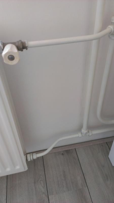

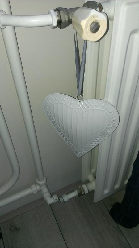

Even een vraagje tussendoor: bij het waterzijdig inregelen, wat doe je met een radiator die alleen maar een beetje de kou weg moet halen, bijvoorbeeld die in de gang? Ik neem aan dat je die een klein beetje openzet en verder buiten beschouwing laat bij het inregelen?

DappereDodo schreef op zondag 04 januari 2015 @ 10:29:
Ik raad je aan om daar een thermostaatknop op te zetten.... hij springt dan vanzelf bij wanneer dat nodig is.
Wat voor merk kraan zit er nu op.??
Als er bv een SAR kraan opzit, is het een simpele ingreep om er een thermostaatknop op te zetten.
Het enige wat je dan hoeft te doen is het binnenwerk er uit te draaien met een sleutel en er een ander binnenwerk in terug te draaien die geschikt is voor een thermostaatknop.
Met elkaar ben je dan zo`n kleine 25 euro kwijt.
  • DappereDodo
  • Laatst online: 07-01 06:26
pribo schreef op zondag 04 januari 2015 @ 10:51:
Geen idee wat voor kranen het zijn, maar ze lijken heel erg op zo'n SAR kraan. Maar stel dat ik er een thermostaatknop op zet, wat doe ik dan met inregelen? Die dingen zetten zichzelf open en dicht naar gelang hoe warm het vertrek is. Dat ontregelt de rest van de radiatoren dan toch?

Waterzijdig inregelen heb ik veel over gelezen, lijkt me interessant maar nog een beetje teveel een ver van mijn bed show. Of ik moet het uitbesteden.
Als ik kijk naar mijn radiatoren dan zien ze er allemaal zo uit:
Afbeeldingslocatie: http://cvtuning.nl/uploads/images/VervangenKranen/VoetventielGeen_nietwzi.jpg
Er zit een ouderwetse draaiknop op zonder standen.

Zeker weten geen thermostatische kraan/knop? Beetje kleine foto. Je hebt sowieso kans dat hij dubbel instelbaar (dus waterzijdig regelbaar) is. Zie bijvoorbeeld ook http://cvtuning.nl/prakti...at/kranen/kranenonderzoek en http://cvtuning.nl/praktijk/zo-werkt-dat/kranen/GewoneKranen en eventueel http://www.cvtuning.nl/voetventielendossier

Ik heb even foto's gemaakt van een aantal radiatoren.
Bijkeukentje (deze radiator zit tevens het verste weg vanaf de CV)
Afbeeldingslocatie: http://i204.photobucket.com/albums/bb128/Binnetie/IMAG0139_zpsymtepcc0.jpg
Woonkamer (deze radiator zit aan de andere kant van de woning het verste weg)
Afbeeldingslocatie: http://i204.photobucket.com/albums/bb128/Binnetie/IMAG0140_zps6ihyixm7.jpg
Ik moet hier nog mee bezig zoals je ziet
Kleinste slaapkamer:
Afbeeldingslocatie: http://i204.photobucket.com/albums/bb128/Binnetie/IMAG0141_zpscidf8vh1.jpg
Grote slaapkamer (niet aangesloten):
Afbeeldingslocatie: http://i204.photobucket.com/albums/bb128/Binnetie/IMAG0142_zps7rlx2lfn.jpg
In de woonkamer heb ik nog een zelfde radiator aan de andere kant van de kamer.
De overige radiatoren zijn hetzelfde als de slaapkamer radiatoren.
Nu ik zo naar de radiator in de bijkeuken kijken is deze af te regelen?

Dit is een SAR radiatorkraan en bijna zeker dubbel instelbaar. Door de grote schroef los te draaien kun je de knop verwijderen, zonder lekkage.
De spindel is hol vanbinnen, onderin zit een instelmogelijkheid voor de maximale doorlaat.
Er is wel een hulpstuk voor nodig....

Gewoon de knop zelf verdraaien tot je een goede deltaT hebt. Daarna de plastic knop eraf laten (zodat niet iemand anders de instelling kan verprutsen) of ff een streepje zetten op de plastic knop en metalen kraanbehuizing.

Voor jou hetzelfde als hierboven. Ik heb volgens mij identiek dezelfde kranen. Die van mij waren niet dubbel instelbaar zoals Oxellaar uitlegt.
Edit: Toch niet! Net even gechecked, als je die grote schroef eruit draait, en binnenin kijkt zie je ook nog een soort platte schroef. Die kan ik verdraaien zonder dat de grote knop verdraait. Ik hoor ook dat de flow veranderd (radiator gaat op andere toonhoogte suizen) dus is wel dubbel instelbaar. Nice! :o
Thanks Oxellaar 8) Kan ik de permanent marker streepjes er weer afpoetsen :9
Je hebt er idd wel die inregelsleutel voor nodig. Met een platte schroevendraaier wil het ook een beetje, maar echt handig is dat niet.
Edit 2: Wow, zo'n inregelsleutel kost 45 euro 8)7 Dan zelf maar ff aan de slag met een ijzerzaag op een oude schroevendraaier
Bij die in je bijkeuken zit er nog een voetventiel tussen, daar kun je hem ook mee inregelen evt. Ik zou dat voetventiel gewoon vol open zetten en met de radiatorkraan inregelen. Dan kun je de radiator afsluiten met het voetventiel als je ooit eens de gehele radiator eraf moet hebben voor werkzaamheden.

Wij hebben door het hele huis oude radiatoren zitten met de knoppen zoals op de foto.
Ik vrees dat we aangewezen zijn op tuning d.m.v. de knopmethode (nu zo gedaan).
Iemand deze wel een gezien en misschien tips of dat ze toch dubbel instelbaar zijn? (en hoe?)

Dat lijkt verdacht veel op de SAR knoppen hierboven. Schroef 'm er eens af en kijk of hij dubbel instelbaar is, zoals Oxelaar zegt.

Schroef eruit draaien, plastic knop eraf trekken en kijken of je binnenin de schroefdraad iets kunt zien wat hierop lijkt: http://www.klusidee.nl/Fo...4_P1040594_1lichter_1.jpg (tip: zaklamp)

Ik heb even gekeken, zie foto's op volgorde van verwijderen materiaal.
Op de laatste foto een rood omcirkeld gedeelte, hier kan een steeksleutel op gezet worden door de vlakke kanten. Zou dit dan de stelmogelijkheid zijn?
(in de as zelf zit niets overigens)
Zijn zo op het oog gewone radiatorkranen, in de meest simpele vorm. Heb ik ook in m'n huurwoning zitten, en daarmee kun je de boel prima afregelen, als je er daarna maar niet meer aan zit.
Lees ook de topicstart, want daar stond het stiekem gewoon in O-)
Bedankt! Ik kan ze dus wel waterzijdig regelen! Dan ga ik eens kijken naar een IR thermometer en e.e.a. te gaan meten. Overigens hoe kon je ook alweer het beste meten als de leidingen geschilderd zijn?
