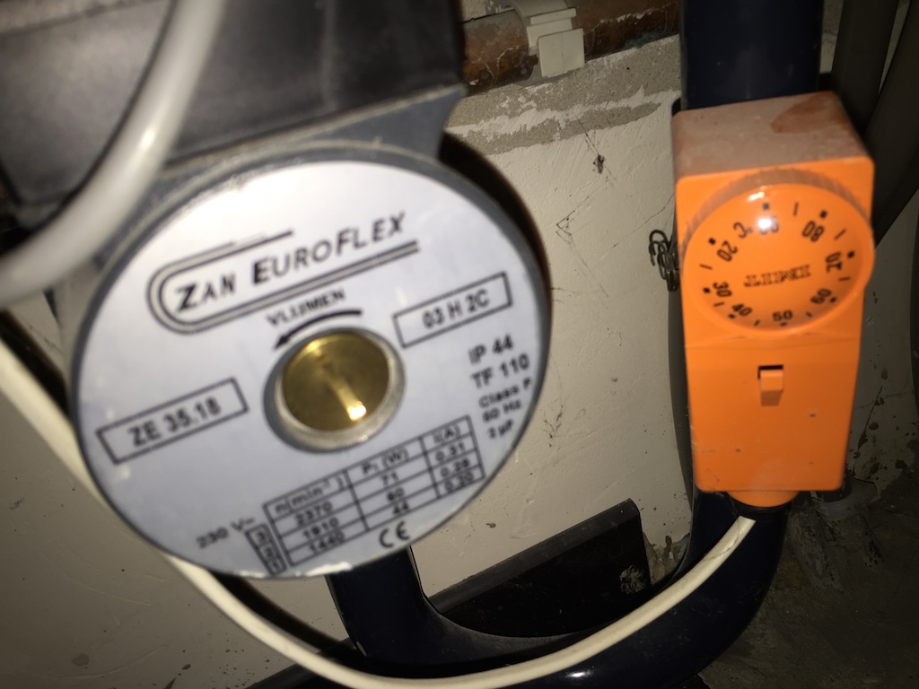

  • Bigs
Ik ben de laatste tijd aan het denken over een pompschakelaar voor de vloerverwarming, of een zuinigere pomp zoals de Grundfos Alpha 2. Maar wat schetste mijn verbazing toen ik de verdeler eens opzicht (excusez le wazige foto):
Afbeeldingslocatie: http://martijnstorck.nl/stuff/IMG_0542.jpg
Er zit dus al een soort van thermostaat op de pomp, maar stuurt deze ook de pomp aan zoals een pompschakelaar dat doet of is het iets anders? Ik heb er nog niet mee gespeeld, maar op dit moment draait de pomp gewoon continu. Het is me ook niet echt duidelijk hoe de thermostaat nu staat ingesteld. Iemand ervaring met deze verdeler?

Dat is een maximaal thermostaat, beveiliging dat er geen 60 graden je vloer in gaat, die stopt gewoon de pomp.

Rol-Co schreef op zaterdag 11 april 2015 @ 20:45:
Right, verstandig op zich. Snap alleen nog niet hoe hoog hij nu staat, maar zal wel prima zijn :). Het vervangen van deze pomp lijkt me geen handige klus, dan toch eens berekenen wat een pompschakelaar zou besparen. Heb er nu een tijdschakelaar voor zitten die hem van 22.00-6.00 uitschakelt. De woonkamer koelt dankzij de WTW-ventilatie 's nachts nauwelijks af dus de woonkamerthermostaat staat gewoon op nachtverlaging ingesteld.

  • frk123
  • Laatst online: 20-08 20:45
Bigs schreef op zaterdag 11 april 2015 @ 20:38:
Volgens mij is dat geen maximaal schakelaar. Ik heb dezelfde en gebruik hem om mijn vloerverwarmingspomp in te schakelen als de temperatuur boven de ingestelde waarde komt en te stoppen als hij eronder komt. Ik zou maar een aan die knop gaan draaien. En kijken wat er gebeurt (wel onthouden waar hij op stond natuurlijk.

  • Oxellaar
Deze thermostaat kan op twee manieren aangesloten worden, NC of NO.
NC wil zeggen dat hij boven de ingestelde waarde uitschakelt, NO is uitschakelen onder een bepaalde waarde.
Op een vloerverdeler worden deze thermostaten normaal gesproken als maximaalthermostaat gebruikt.
Alleen dan zonder handmatige reset, zoals op de meeste thermostaten bij een vloerverdeler dmv een resetknop.
Zoals de thermostaat hier gemonteerd is zou het een maximaalthermostaat zijn en dus als NC aangesloten moeten zijn.
De thermostaat zit namelijk niet in het circuit waar de pomp van de ketel over draait, maar hij zit in het mengcircuit van de vloerpomp.
Hij beveiligd dus de vloer tegen een te hoge aanvoertemperatuur.

  • Bigs
Oxellaar schreef op zondag 12 april 2015 @ 17:05:
Thanks voor de uitleg. Hij zit inderdaad aan de vloerzijde dus ik blijf er lekker vanaf, want er zal vast goed over nagedacht zijn door degene die hem geplaatst heeft (huis vorig jaar gekocht, weet eigenlijk niet eens wat voor steen de vloer in de woonkamer precies is :+).
