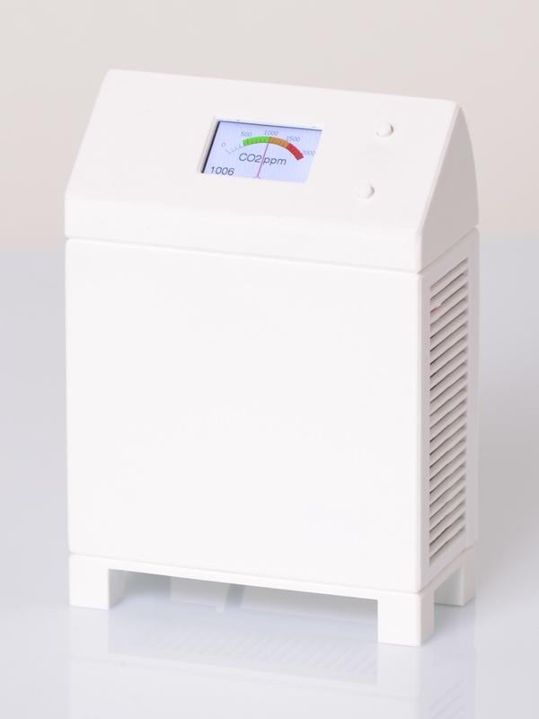

Ik heb 2 types co2 meters (eventueel aangevuld met temperatuur, RH, luchtdruk, IAQ en fijnstof) ontwikkeld die te koppelen zijn aan Home Assistant (via autodiscovery MQTT). Ze zijn ook te koppelen aan Homey en Domoticz. Ik ben natuurlijk niet objectief maar de reacties op dit topic zijn overwegend positief. Ik gebruik voor deze sensoren alleen goede componenten zoals SenseAir, Bosch en Sensirion.
Afbeeldingslocatie: https://tweakers.net/i/vdVMOo-J23a6g4Nv6AHyLFaG6iM=/x800/filters:strip_icc():strip_exif()/f/image/Wvmkok009zDRNiynbmnC5qfl.jpg?f=fotoalbum_large
Afbeeldingslocatie: https://tweakers.net/i/TPixjxtqEyXXFIUAqE_ETRjxhOQ=/800x/filters:strip_icc():strip_exif()/f/image/cR6FjD6EYWCw0ahXWdbS3okK.jpg?f=fotoalbum_large
*knip*, het is niet helemaal de bedoeling om hier je eigen producten aan te bieden.
Op de "Döner Kebab" (MS-04 RGB Led Panel) uitvoering kan je ook je eigen lichtkranten en infoschermen toevoegen. Zo kan je bijvoorbeeld de waardes van andere sensoren weergeven.
[ Voor 3% gewijzigd door ThinkPad op 02-03-2023 10:02 ]

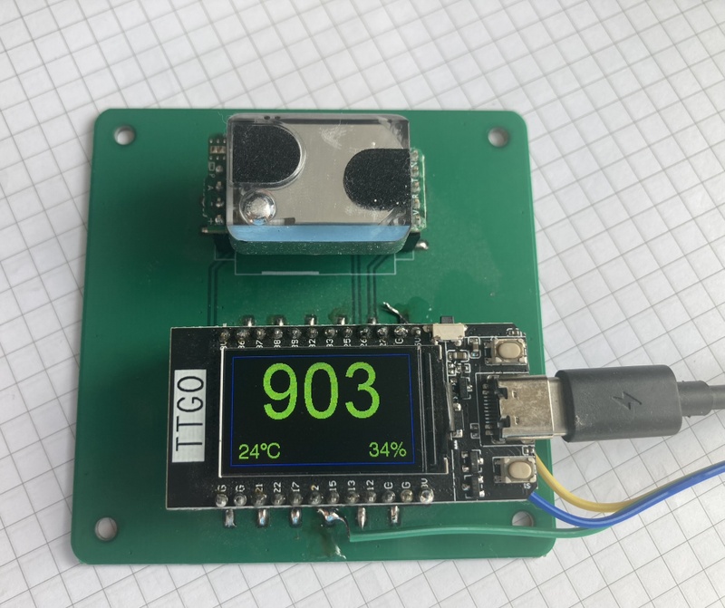

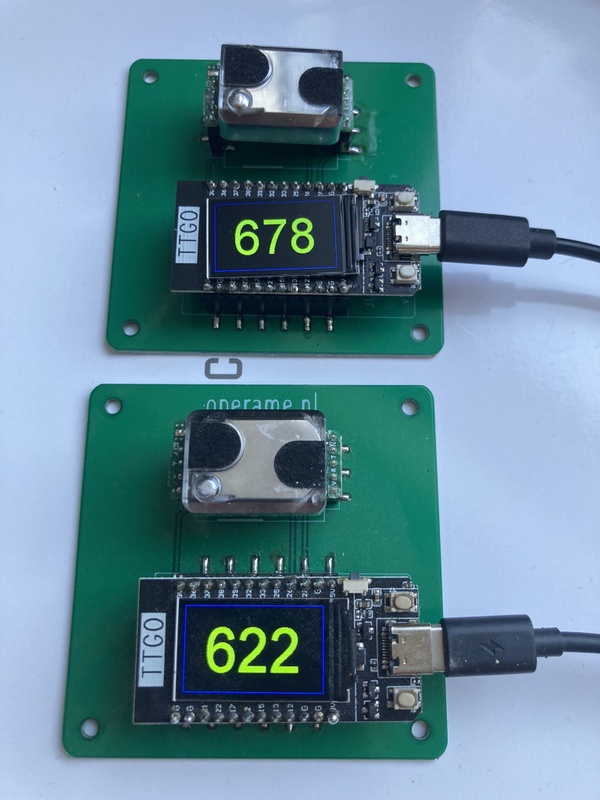

Ik heb twee operame CO2 meters verhuisd van school naar huis. Op school hebben we inmiddels overal CO2 meters, dus de (zelf aangeschafte) operame's zijn overbodig. (en kwetsbaar, eentje heeft al eens een nieuwe header gesoldeerd gekregen, nadat de boel door de lucht gevolgen was)
Afbeeldingslocatie: https://tweakers.net/i/hsaBRlPScAl7N3gl_uCpcCKHU2A=/x800/filters:strip_icc():strip_exif()/f/image/aj1z34MxnIOzBv79sXATFPue.jpg?f=fotoalbum_large
Dit is overigens de eerste keer dat ze echt een tijdje (inmiddels >week) naast elkaar liggen. Ik moet ze nog vergelijken met andere sensoren. Maar op school was de waarde altijd "binnen 100ppm" van de aangeschafte CO2 sensoren. "Goed genoeg" dus. Deze afwijking lijkt ook prima.
Anyway, ik ga ze voorlopig thuis gebruiken, via MQTT aan HA. Maar ik wil eigenlijk de software aanpassen zodat het display "uit" kan, voor 's nachts. In de nacht wil ik geen knipperend display. De eventuele ventilatie maatregelen regel ik via Home Assistant.
Iemand dit "toevallig" al gedaan?

Het blijkt dat de software van ControlCO2 (opvolger van operame) ook op de operame draait: https://github.com/controlco2/operame
Afbeeldingslocatie: https://tweakers.net/i/bn3_5U-rgTUcdb3cHjtAfHAu_nc=/800x/filters:strip_icc():strip_exif()/f/image/bXPd8gQQ7SRtnJGP45qlp9dF.jpg?f=fotoalbum_large
(Met een DHT22 temp/hum sensor eraan gebeund, let niet op de flux klodders)
EDIT: S1 button voor display aan/uit: Github commit
Helaas kan de blauwe LED niet uit... Alleen met een soldeerbout.

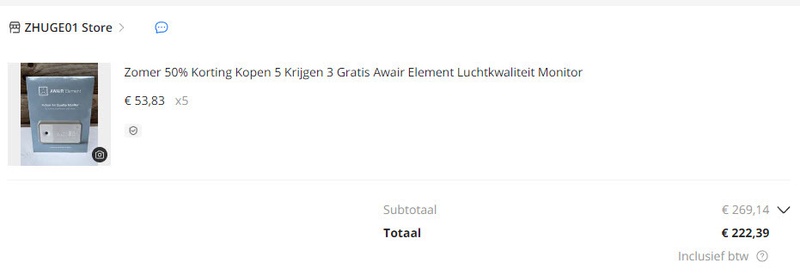

Bij Ali is de Awair Element nu wel heel goedkoop, 53,83 euro. En als je er 5 koopt krijg je er drie bij cadeau, dan zouden ze 33,65 per stuk zijn. Nog 0 bestellingen, te mooi om waar te zijn? Staat wel de Ali waarborg bij. Het is dat ik er al 2 heb, maar wie pakt het lefje? >:)
https://campaign.aliexpre..._group2&o_s_id=1085100208
  • wiljums
  • Laatst online: 21-10 15:53
Tivo schreef op donderdag 23 maart 2023 @ 23:14:
ik had er per ongeluk maar 1 besteld en nu zijn ze €325 per stuk.

  • Tivo
  • Laatst online: 05-10 08:46
wiljums schreef op vrijdag 24 maart 2023 @ 07:56:
Vreemd verhaal. Ik kreeg nog een betaalverzoek omdat ik er nog 5 in de winkelwagen heb staan. Zou bijna benieuwd worden wat er gebeurd als ik betaal. Overigens ook gevraagd aan de verkoper.
Afbeeldingslocatie: https://tweakers.net/i/jLXT6p0fvoZFga5AZw67k_reKUY=/800x/filters:strip_icc():strip_exif()/f/image/gl8pMOmnXe6DM67X1Hpen0lk.jpg?f=fotoalbum_largel
