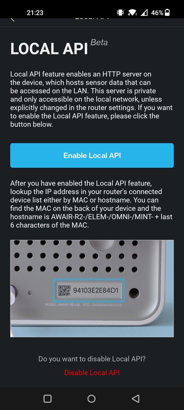

Gebruiken jullie de app van Awair zelf of lezen jullie de data op een andere manier. Die app heeft wel echt een lage score.
  • jj85
  • Laatst online: 14:23
darkdesign schreef op dinsdag 24 januari 2023 @ 17:35:
Via de local API gaat het naar Home Assistant
Afbeeldingslocatie: https://tweakers.net/i/V8AKF4JS5tTIHEdQni_y4dAZXSI=/x800/filters:strip_exif()/f/image/CRvdNlZm9bMzkTrLRzKbdtPz.png?f=fotoalbum_large
https://www.home-assistant.io/integrations/awair/

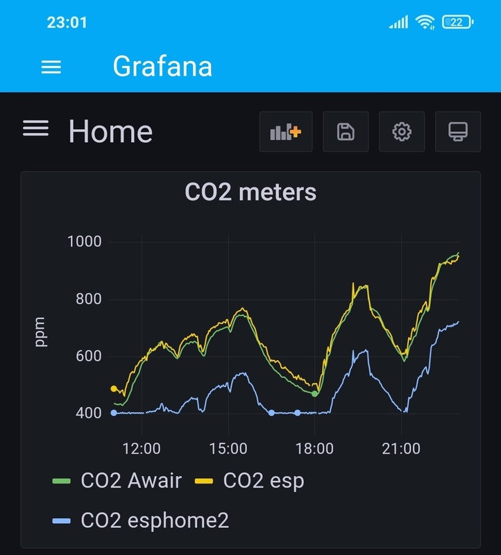

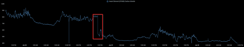

Herkent iemand dit gedrag? Liggen op dezelfde positie, 2 x MH-Z19 en een Awair Element, alles komt via ESPhome binnen, ABC is enabled. Het ligt nu al een goede 10dagen op dezelfde plek...
Afbeeldingslocatie: https://tweakers.net/i/TzGhU0fH1Sd8ls4HvU6s6d6ep9g=/x800/filters:strip_icc():strip_exif()/f/image/W5suUNzci8njVxlioUhJRfkx.jpg?f=fotoalbum_large
  • runnershigh
  • Laatst online: 16-10 19:35

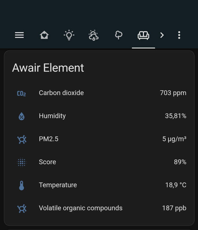

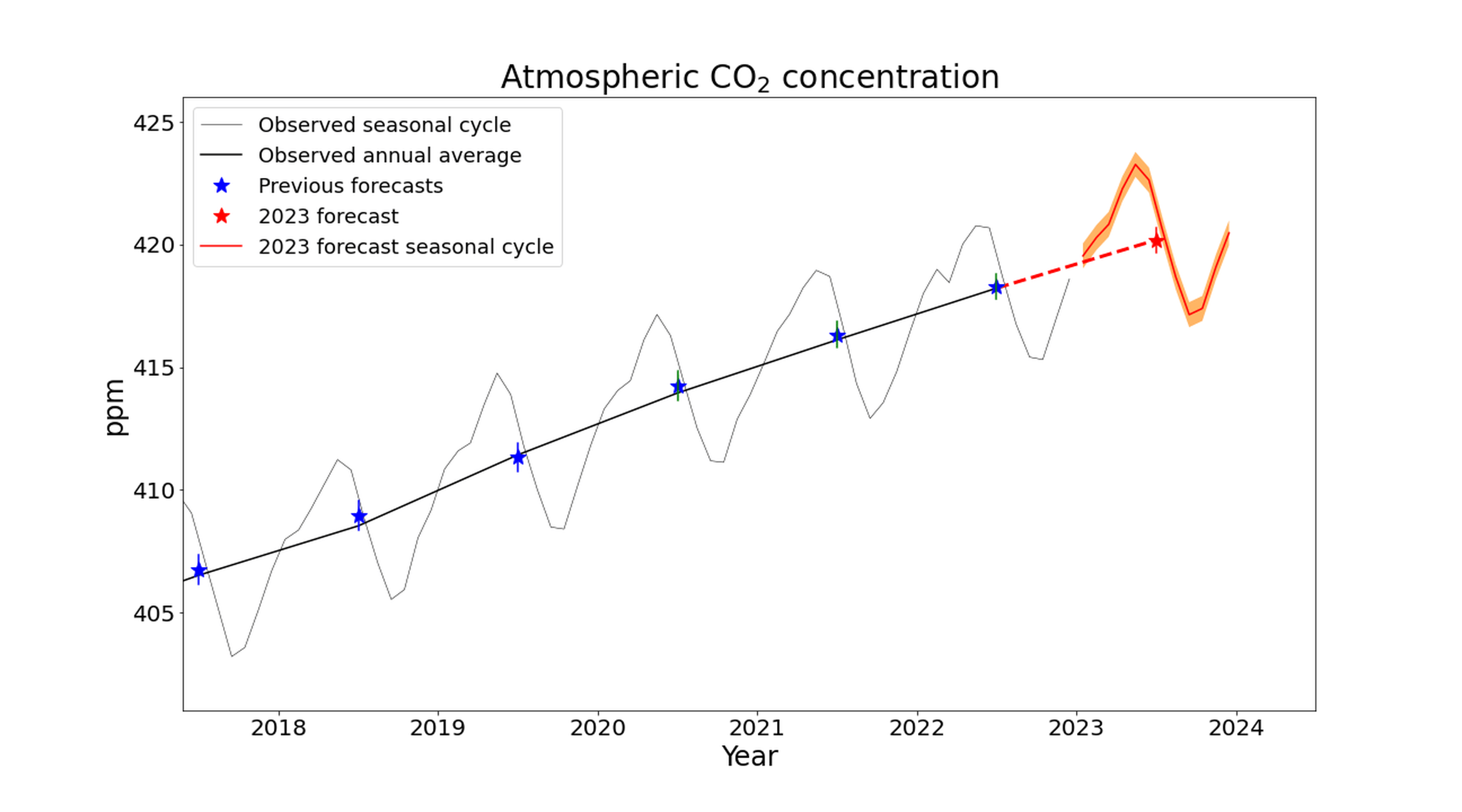

Ik heb sinds een paar dagen ook de Awair Element. Integratie met Home Assistant op basis van de local API was heel eenvoudig en werkt prima. Ik heb twee issues:
1. Ik wil de Awair liever geen verbinding "met de cloud" geven i.v.m. veiligheid en privacy. Ik was van plan daarvoor in de router de Awair te blokkeren voor externe connecties. Maar ik lees in dit forum dat de Awair vastloopt zonder cloudverbinding. Dat is wel een tegenvaller.
2. De CO2-meting in de huiskamer daalt in de nacht naar 400. Bij mijn weten is de CO2 onder normale omstandigheden nooit minder dan 430 of zo. Dan lijkt het erop dat de Awair consequent 30 ppm te weinig aangeeft.
Edit m.b.t. punt 2:
- blijkbaar is de "background CO2 nu ongeveer 416 en niet 430: https://gml.noaa.gov/ccgg/trends/global.html
- en blijkbaar gaat de Awair ABC-calibratie inderdaad uit van een background van 400. Jammer dat dat niet instelbaar is: https://support.getawair....-More-Accurate-Over-Time-
[ Voor 23% gewijzigd door runnershigh op 25-01-2023 10:44 ]

  • TD-er
  • Laatst online: 11:06
Thomox schreef op dinsdag 24 januari 2023 @ 23:56:
Yep, die ene sensor 'clipt' duidelijk op 400 ppm.
Oftewel de ABC zou het 400 ppm punt bij moeten stellen maar dat gebeurt dus duidelijk niet.
Ik weet niet wat ESP-Home doet met die MH-Z19 sensor, maar wat ik in ESPEasy doe is dat elke keer dat de MH-Z19 sensor herstart, dat ik de ABC enabled/disabled state opnieuw naar de sensor stuur.
Ik vermoed dat ESP-Home dat mogelijk niet doet en dat die sensor dus eigenlijk niet de ABC mode goed heeft staan. Een power cycle zou dus mogelijk kunnen helpen.
De andere mogelijkheid is dat dit inmiddels een wat oudere sensor is en dat resulteert in "springerig gedrag" bij het updaten van het 400 ppm base-calibration punt.
Net alsof je met 1 stapje hoger of lager de sensor een enorme sprong laat maken.
Ik weet dat de interne RAW waardes van de sensor een flinke orde van grootte anders zijn, maar ik gebruik nu hele lage waarden even als voorbeeld om dit te illustreren
Stel de sensor heeft 2 kalibratie-punten, op 0 ppm en 400 ppm:
  • 0 ppm -> RAW waarde 10
  • 400 ppm -> RAW waarde 20 vanuit de fabriek
  • 400 ppm -> RAW waarde 12 bij verouderde sensor.
Toen de sensor nog nieuw was, gaf een correctie van 1 punt hoger of lager een relatief kleine verspringing. (orde van 40 ppm per punt)
Echter met de verouderde sensor is 1 puntje hoger of lager al gelijk een sprong van zo'n 200 ppm.
Let wel, dit zijn even extreme getallen om te illustreren wat er lijkt te gebeuren in de sensor.
Dit zie ik met name bij oudere MH-Z19 sensoren gebeuren, waarbij de ABC overduidelijk enorme sprongen lijkt te maken, of niet meer uit het "dal" lijkt te kunnen komen.

  • Gizz
  • Laatst online: 10:36
Gizz
Dunder-Mifflin, Inc.
runnershigh schreef op woensdag 25 januari 2023 @ 10:02:
Edit m.b.t. punt 2:
Mocht je het écht graag willen, dan kun je natuurlijk in HA standaard +16 ppm optellen bij de waarde die de sensor doorgeeft.
Zelf zou ik me er niet zo druk om maken, want dit valt toch allemaal binnen de onnauwkeurigheid die je van dergelijke sensoren kunt verwachten. Twee voorbeelden van de meetnauwkeurigheid van veelgebruikte sensoren:
  • MH-Z19B: ±50ppm + 5% meetwaarde
  • Senseair S8: ±40ppm + 3% meetwaarde
Dus als een S8 aangeeft dat iets 500ppm is zou dat volgens de specs in werkelijkheid ook tussen de 445ppm en 555 ppm kunnen zijn. Daarom zou ik me niet echt druk maken om ergens 16ppm verschil, die je overigens ook niet zeker weet zonder specialistische apparatuur :)
edit: in je Awair Element zit een Amphenol-Telaire T6703 met een nog grotere onnauwkeurigheid:
Accuracy: ±75ppm or 10% (whichever is greater)
[ Voor 10% gewijzigd door Gizz op 25-01-2023 11:32 ]

Ja, ik had ook het vermoeden dat dit clipping was. Toch vreemd, beide sensoren komen nieuw uit een gesealde ESD zak. Ik zou eventueel een keer savonds op zolder met een raam open een 1-punts kalibratie kunnen doen. Zou daar kunnen helpen?
Ik heb vorige week een keer +250ppm offset toegevoegd, daarbij liepen de signalen perfect over elkaar, dus de meetresolutie is echt top

Inderdaad, van invloed is of je in de buurt van bronnen woont, zoals snelwegen, industrie en andere brandstofverbranders. Het is ook niet constant in seizoenen. In de zomer is het niveau lager door activiteiten van planten, in de winter hoger.
Dit is data van Met Office (UK) van Hawaï, ver van continenten:
Afbeeldingslocatie: https://tweakers.net/i/1x4ObXHUDDONgFmLEOYVvsb5Wuo=/full-fit-in/4000x4000/filters:no_upscale():fill(white):strip_exif()/f/image/j222YYh0inO3N6BsiThn6p2v.png?f=user_large
Bron
Duidelijk is het seizoensverschil te zien. Momenteel is het 419,5 ppm op Hawaï en de verwachting is dat het stijgt naar 423,3 ppm in mei en daalt naar 417,1 ppm in september.
Ik zie in de log op mijn Envisense CO2 meter dat het door de fabrikant gecalibreerd is met een gehalte van 191 ppm en oplopend, waarschijnlijk een lab.
Edit: laatste CO2 data

Achten jullie de Awair out of the box als betrouwbaar? Ik heb er nu een aantal dagen 1 staan in mijn kantoor/game kamer, er staat in die ruimte niks naar buiten open/ook geen ventilatie roosters maar er is wel wat luchtcirculatie via open deur met de rest van de verdieping door een airco die 24/7 aan staat momenteel. De eerste dagen was de gemeten waarde tussen de 700-900 ppm waarna er ineens een flinke drop was naar 500ppm (ik was aanwezig in de ruimte op dat moment, geen veranderingen in ventilatie) en sindsdien is de waarde structureel een stuk lager en momenteel staat de waarde al enige tijd op 400. Ik kan me haast niet voorstellen dat dit klopt..
Afbeeldingslocatie: https://tweakers.net/i/rOYKqsc2b1HZKmyjopTr8x9JHEo=/800x/filters:strip_exif()/f/image/qN63lsx27Cv2Z86TlNesWMYG.png?f=fotoalbum_large
RTX4090+7800X3D
  • TD-er
Klinkt alsof de ABC functie een nieuwe waarde voor 400 ppm ingesteld heeft.

Het IP adres waar ze naar verwijzen kun je gebruiken in bijv Home Assistant.
SUZ-SWM80VA & ERSD-VM2D, 200L SWW, 5330Wp O 45°, 2870Wp W 45°, 820Wp Z 10°, Zendure 2400AC 8,64kWh thuisbatterij, Fresh-r on the wall compac WTW
  • Rick Astley
Rick Astley
Never gonna give you up
DaWizza schreef op maandag 30 januari 2023 @ 21:27:
Bedoel je deze? Dan zie je idd weinig gebeuren.
Klopt, die pagina. Dus als ik op die blauwe knop druk, hoort er geen melding te komen 'Enabled' of Succesful oid?
Ik heb het IP gevonden, maar ik krijg geen respons op het latest endpoint (ofwel http://IP/air-data/latest) en in HASS zegt de Awair integratie 'Kan geen verbinding maken'. Lijkt erop alsof de API dus nog niet draait op de mijne...
paQ's Balans Energie plugin voor FireFox (Mobile) - Balans Energie BMS uitlezen met Lilygo
  • DaWizza
Rick Astley schreef op maandag 30 januari 2023 @ 21:36:
Net geprobeerd in HA: awair integratie toevoegen, alleen ip adres opgeven, werkt als een malle
Om niet helemaal offtopic door te gaan, stuur maar een DM als het niet lukt

  • DanTm
Ik heb hetzelfde probleem, die knop om te enablen lijkt niets te doen.
  • kronolith
  • Laatst online: 13:57
kronolith
[EDIT]
Same here, die knop doet echt helemaal niks.
  • Tazzios
  • Laatst online: 14:29
Tazzios
Hier ook problemen met enable API knop in de app van Awair.
  • martin484
  • Laatst online: 21-10 22:45

  • Laatst online: 12:42
rgras schreef op woensdag 1 februari 2023 @ 20:00:
Is het de nieuwe eigenaren van de Awair Element wel gelukt om deze te koppelen met Google Home? Sinds gisteravond krijg ik iedere keer de melding 'Could not reach awair. Try again later.'.
Hier reageert de knop ook niet (en werkt de API dus niet)

Grrr hier ook niet. Krijg de melding bij het drukken op Enable AP(vanuit de iOS app)I: failed to send command. Please check internet

  • Tazzios
Tazzios
Awair element local API aanzetten werkte zojuist bij mij weer!
@rgras @Brokencore @knights16 @Rick Astley en nog wat anderen
  • Rick Astley
Rick Astley
Tazzios schreef op vrijdag 3 februari 2023 @ 10:53:
Yep, thanks voor de headsup, it's fixed :) !

  • knights16
  • Laatst online: 20-10 08:18
Yes werkt!

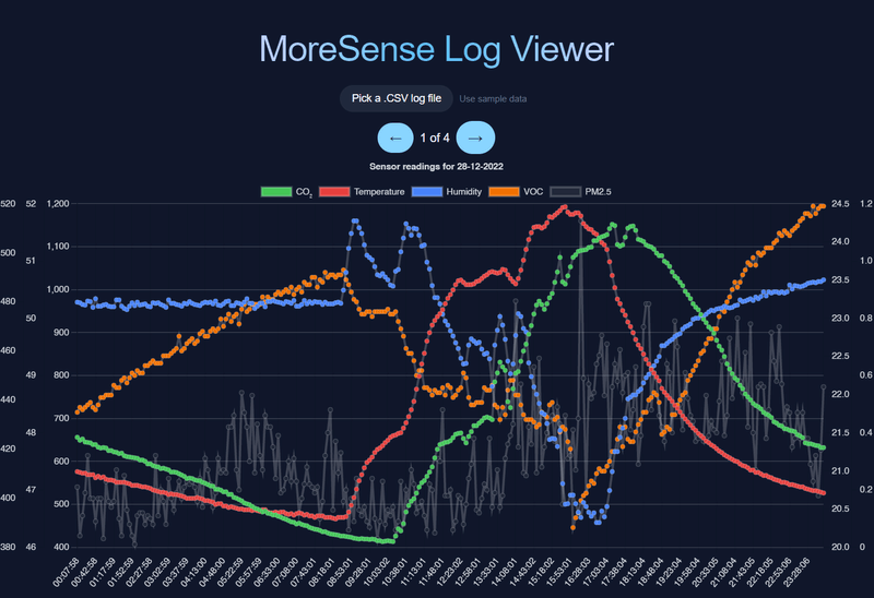

  • Pruimenvlaai
  • Laatst online: 22-10 14:39
Afbeeldingslocatie: https://tweakers.net/i/ms4Rn8MhqgecLNC6wvh08DESDKE=/800x/filters:strip_exif()/f/image/zOZ5Ncn2YugGfDCU4c4WLU6Y.png?f=fotoalbum_large
Voor wie ook een MoreSense CO2-sensor heeft - ik heb een viewer gemaakt om de data inzichtelijker te maken.
Een hoop mensen hier gebruiken iets als HomeAssistant maar die programma's vond ik een aantal jaar geleden in ieder geval een hoop gedoe om in te stellen, en zo zie ik ook of de CO2 's nachts goed was, of de airco het doet, of de PM2.5 niet te hoog komt bij het koken etc.
De app: https://onl2k9.csb.app/
De code: https://codesandbox.io/s/...-onl2k9?file=/src/App.tsx
update: alles verplaatst naar https://github.com/WouterrV/MoreSenseViewer

Ik wil gedurende een week of zo kijken wat de CO2 ppm doet en gebaseerd op de resultaten de mechanische ventilatie weer goed aansluiten al dan niet met een nieuwe MV-box in de garage voor puur de BG.
zijn er goedkope alternatieven die ook nog iets kunnen uitpoepen in enige format zodat ik de data kan verwerken zonder dat ik constant op de meter moet kijken? :?
Goedkoop + data uit te lezen (en daarmee ook potentieel je MV aan te sturen), dan kom je al snel uit op een ESP (€6) + MH-Z19C (€20) of Senseair S8 (€38). Dan moet je wel een soldeerbout hebben om wat pinheaders te solderen (5 minuten werk).
