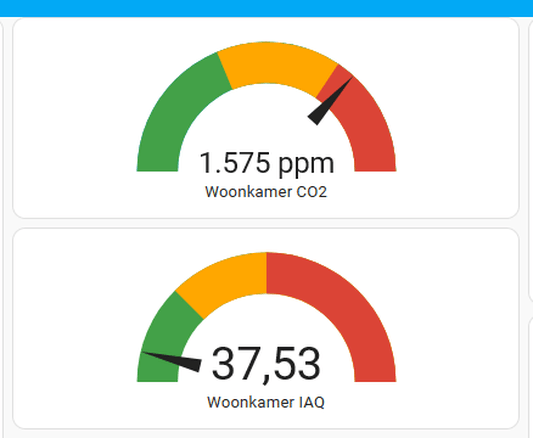

  • DaWizza
Superbeagle schreef op zaterdag 14 januari 2023 @ 10:12:
En is het inmiddels goed? 7 dagen zijn nu voorbij. ;)
Ben benieuwd wat ie aangeeft.
Structureel 300 te laag (er staat een awair naast)
Het is op te lossen door de calibratie handmatig aan te passen,l met een script. Handig is anders.
Als er geen andere meter naast stond zou je er weinig erg in hebben dat het niet klopt. Afgezien van de <400 waarde.

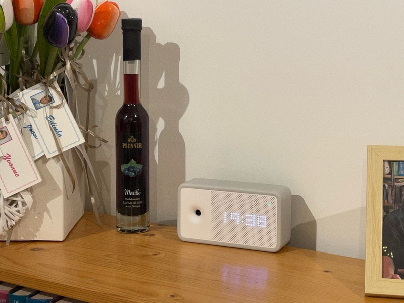

Net m’n Awair binnen via Amazon voor net iets meer dan €100,-. Maar waar is de beste plaats? Ik heb keuze uit drie plekken in de woonkeuken, wat betreft verdeling in de ruimte ongeveer even goed ten opzichte van deuren.
Plaatsen zijn 90, 130 en 170 cm van de grond. Ruimte is circa 25 m2 groot en heeft een hoogte van 245 cm. De plek van 90 cm is het meest handig met de WCD.

@ericplan maakt niet zoveel uit, CO2 mengt goed in de lucht. Wat wel belangrijk is om een plek te kiezen waar geen direct zonlicht op kan vallen of waar de sensor tegen iets warms (bijvoorbeeld verwarming) hangt, want dat verstoort de infraroodmeting.

Gizz schreef op maandag 16 januari 2023 @ 11:57:
Dan is het simpel. De ramen zijn op het noorden, dus geen directe zon. De plek op 90 cm van de grond is een lage boekenkast, geen verwarming binnen twee meter afstand. Dank.

Ik heb zojuist de Awair Elements besteld:
Afbeeldingslocatie: https://tweakers.net/i/grsr4tfh0SL5fiJOlhEaCopeFjA=/full-fit-in/4920x3264/filters:max_bytes(3145728):no_upscale():strip_icc():fill(white):strip_exif()/f/image/rwyGsVg6mBTFeGSPt0R1xxdG.jpg?f=user_large
Ding ziet er goed uit en toen ik hier las dat hij aan Home Assistent gekoppeld kan worden was dat wel de reden om hem ook echt te kopen. :)
Prijs was ook goed: €99 bij Amazon.de, met €3,49 verzendkosten en Nederlandse btw was ik uiteindelijk €105,17 kwijt.
Komt zaterdag binnen als het goed is dus ik ben benieuwd.
Hij komt op de plek van de Hti HT-2000 in de woonkamer want die is niet zo fotogeniek :P
Afbeeldingslocatie: https://tweakers.net/i/SGbuG3YYtMd7cMlYzj6W59DELJQ=/full-fit-in/4920x3264/filters:max_bytes(3145728):no_upscale():strip_icc():fill(white):strip_exif()/f/image/STyGBhbVoqL91026faIywWu3.jpg?f=user_large
(die is nu trouwens paar procent goedkoper, betaalde er oktober vorig jaar nog €94,19 voor maar is nu €83,79 bij Amazon.nl zonder verzendkosten want ik heb Prime)

Ik houd van home automation en gebruik HomeAssistant. Via dit topic vond ik als tip de kant-en-klare oplossing van MoreSense.
Het idee van kant-en-klaar, met display en met MQTT sprak me wel aan (home automation is leuk, maar ik ben lui).
Inmiddels heb ik deze iets meer dan een week in huis, en ik moet zeggen dat ik onder de indruk ben. Afwerking van het product, de bediening, de firmware en de handleiding is erg netjes.
Het enige wat ontbrak was 'auto discovery' voor HomeAsisstant. In overleg met de maker heeft hij dit inmiddels toegevoegd aan de firmware.
Dus ik hem nu mooie metertjes en grafiekjes in m'n HA. Mogelijk in de toekomst maar eens kijken of er iets te automatiseren valt qua ventilatie (mortortje op ventilatierooster van raam?).
Afbeeldingslocatie: https://tweakers.net/i/gWIL-In7cfwTj1hpehY0_AH_mh0=/full-fit-in/4000x4000/filters:no_upscale():fill(white):strip_exif()/f/image/TaURrr78eFwUnUVg2TPFPEee.png?f=user_large

Marq schreef op woensdag 18 januari 2023 @ 19:48:
Dat ziet er vrij ideaal uit zeg, bedankt voor de tip :)
Yep, heb er ook twee! Heel tevreden mee, goed te integreren en goede ondersteuning.

Gisteravond ook hier de Awair Element ontvangen. Mooi apparaat om te zien moet ik zeggen!
Heeft nu ongeveer 12u op dezelfde plek gestaan. Weet nog niet of ik de huidige waardes als waarheid kan zien, want het voelt wel erg positief.
Awair score:97
Temp:18.8
Hum:40%
CO2:400
TVOC:24
PM2.5:5
Saying "um" is the human equivalent of buffering...

CO2 van 400 lijikt mij niet helemaal correct, tenzij je bv erg veel planten hebt staan. Maar de rest lijkt mij niet zo gek.

Steeldunes schreef op donderdag 19 januari 2023 @ 10:57:
Awair score:97
Temp:18.8
Hum:40%
CO2:400
TVOC:24
PM2.5:5
Ik heb in de eerste 24 uur een firmware-update gehad en een reboot. Zou gewoon wachten.

En de ABC (Automatic Background Calibration) logic doet er ook 14 dagen over om helemaal gecalibreerd te zijn, dus gewoon even wachten. Tenzij je echt ontzettend goede (overgedimensioneerde) ventilatie hebt zal ie wel omhoog gaan.
Volgens de instructies moet hij ook 1x per week blootgesteld zijn aan achtergrond-CO2 niveau, wat ook weer volgens de instructies ~400ppm is, vermoedelijk om de ABC logic goed te doen werken. Hier heb ik hem op dag 2 een uurtje buitengezet en dan geeft hij ook effectief 400ppm aan. In werkelijkheid is de buitenlucht tegenwoordig al richting de 415-420 (gaat hard met dat antropoceen), dus ik denk dat hij geprogrammeerd/hardcoded is om 'achtergrond' als 400 ppm te calibreren.
Belgisch Limburg | Mitsubishi Electric MSZ-LN35VG2 binnenunit + MUZ-LN35VG2 buitenunit | Diehl 4601S + 3850 Wp (22x Sunflower 175W ZO) | SMA Sunny Boy 4.0 + 7070 Wp (7x JinkoSolar 505W NO + 7x JinkoSolar 505W ZW)

mrmrmr schreef op donderdag 19 januari 2023 @ 13:03:
@Vliegvlug Jouw tweede meter met industriele look heeft een NDIR sensor met goede nauwkeurigheid. De eerste (Awair Element) heeft ook een NDIR sensor, maar met ruime nauwkeurigheidmarges.
CO2 400-5,000ppm ±75ppm / or 10% (sensor Amphenol-Telaire T6703)
PM2.5 0-1,000 µg/m³ ±15 µg/m³ / or ±15% (sensor Honeywell HPMA115S0)
VOC 0-60,000 ppb / ±10% (sensor Sensirion SGP30)
Bron
Als het percentage groter is, is dat de geldende marge.
In de handleiding van de Hti HT-2000 staan de volgende specs:
CO2
Range: 0-9999 (out of scale)
Accuracy: ±50ppm ±5%rdg (0~2000)
Response time: 10s
Dan is die HT2000 inderdaad wel een stukje nauwkeuriger en meet ook een veel bredere range.
Had ik nog niet bij stil gestaan maar goed om te weten.
Fijnstof meters hebben ook goede sensors nodig. Die maken een apparaat dat goed meet duurder.
Die van de Awair Element is ook niet zo heel goed zeker?
Ach ik had hiervoor niets qua fijnstofmeting dus dit is in elk geval iets.
Hetzelfde geldt voor VOC’s.
Heb die Awair primair voor de koolstofdioxide meting gekocht en omdat hij er beter uitzag en aan HA gekoppeld kan worden.

CO2 daalde nog nadat we met 6 personen naar 2 zijn gegaan in de woonkamer. Ik was benieuwd of de gashaard de CO2 zou verhogen, n.a.v. het berichtje hierboven. Niet het geval dus.
Moet eerlijk zeggen dat ik een CO2- meter heb aangeschaft na eerst het hele CV Tuning en HR++(+) topic te hebben doorgelezen afgelopen tijd. Grootste warmteverlies zit in ons gewone dubbele glas op de benedenverdieping (meer dan 20 m2 glas).
Wil ik dat gaan vervangen door HR++ dan rest de vraag wat ik met de roosters moet.
Decentraal of WTW beneden gaat em niet worden helaas. Maar nu zijn er 3 roosters, waarvan 1 altijd dicht zit, want die zit achter de bank. Dus wil meer inzicht in de luchtkwaliteit i.c.m. de huidige mechanische ventilatie.
Een aparte WTW voor de slaapkamers boven via de vlizo zou we kunnen mss. Maar goed, boven vind ik die frisse lucht uit de roosters meestal wel prettig 😀.
Eerst maar eens meten dus en de fora rondom deze topics zijn bijzonder nuttig om bij te houden!
