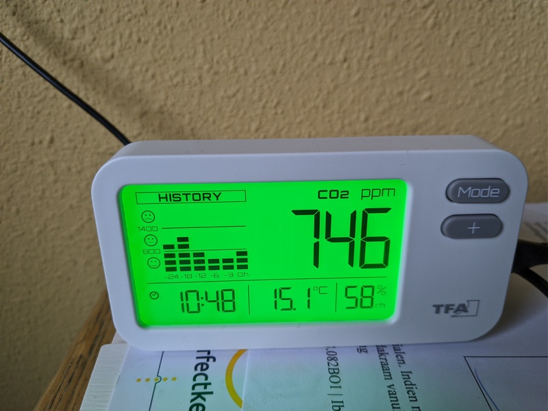

Paar paginas terug heb ik een review gepost van verschillende meters.
Daar kwam oa TFA goed uit die heb ik gekocht voor 60,- NDIR met stoplichtscherm en weergave. Maar kan ook uit.
Beperkte datalogging mogelijk.

  • darkdesign
FitTiv schreef op dinsdag 3 januari 2023 @ 10:44:
FitTiv in "CO2-meters voor in huis"[Afbeelding]
Ook niet verkeerd, voor die prijs. Ik ga eens kijken.

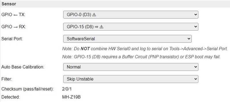

Nadat bij mij twee MHZ-19B sensoren i.c.m. ESPeasy na verloop van tijd het vertikken om boven de 400 ppm weer te geven, heb ik mezelf ook een AwAir Element cadeau gedaan :) . Voorlopig staat ie in de huiskamer. Ik heb het idee dat de AwAir een wat optimistische temperatuur weergeeft.
De local API ge-enabled en toegevoegd in HA. Vervolgens dit stukje code in de config file van Telegraf toegevoegd:

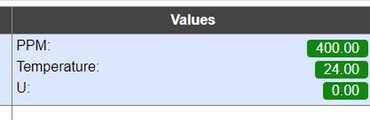

  • Aegle
  • Laatst online: 08:25
TD-er schreef op woensdag 4 januari 2023 @ 12:52:
Heb je ABC aan staan?
Hoe oud zijn de sensoren?
Ja. ABC staat/stond aan. Hieronder staan de settings en Device waarden. Ik heb de adviezen van jou (en anderen) hier gevolgd. Beide vertoonden hetzelfde gedrag na een week of 3, 4 liep de waarde langzaam terug tot 400. Wat ik ook deed, de waard blijft 400.
Afbeeldingslocatie: https://tweakers.net/i/c7XnPdeG8-xuTItYlL3znEjVuzo=/800x/filters:strip_icc():strip_exif()/f/image/6jnV7WshiJWmG37rvDZX6RmJ.jpg?f=fotoalbum_large
Afbeeldingslocatie: https://tweakers.net/i/3790_jAKNG2i-A1ay7D4C8z9YB0=/full-fit-in/4920x3264/filters:max_bytes(3145728):no_upscale():strip_icc():fill(white):strip_exif()/f/image/YlJ3lzmFXeZ02pVSKjLRsFp5.jpg?f=user_large
Het vreemde is dat ik de sensoren apart van elkaar besteld heb. De eerste begin 2021, de tweede een paar maanden later. Nadat de eerste niet meer boven de 400 kwam. Zou wel erg toevallig zijngeweest als ze uit dezelfde productie batch kwamen.

  • TD-er
  • Laatst online: 23-10 16:20
Ik denk dat die sensoren in jouw situatie nooit op de 400ppm uitkomen gedurende een etmaal.
Dus dan blijft 'ie zich steeds maar corrigeren naar een nog beroerdere waarde.
Ik zou zeggen, hang ze eens in een ruimte die wel voldoende geventileerd wordt en kijk of de waarde na enkele dagen/weken wel weer boven de 400 ppm uitkomt.
Ik neem aan dat je de sensor op 5V aangesloten hebt en niet op 3V3?
Er zijn wel berichten online te vinden waarin men aangeeft dat 3V3 ook zou moeten werken, maar ik heb serieus mijn twijfels hierover.
Een goedkope voeding is als een lot in de loterij, je maakt kans op een paar tientjes korting, maar meestal betaal je de hoofdprijs. mijn posts (nodig wegens nieuwe layout)
  • Aegle
Het eerste snap ik niet. Ik verwacht nooit op 400 ppm uit te komen. Wat ik uit de discussies begrijp is dat zo'n lage waarde in Nederland niet of nauwelijks voorkomt.
Ik heb er een zwaar hoofd in, maar ik zal hem eens aanslingeren en een paar dagen op de logeerkamer leggen. Daar staan de ventilatie roosters altijd open. Hopelijk is het niet te koud voor de calibratie...
De sensor, en ESP, is aangesloten op 5VDC. Voeding kan 1,5A leveren. Dat is wel voldoende.
33 x ET Solar 270Wp = 8910Wp @ SMA Sunny TriPower STP 8000TL-20 Live: PVOutput | Anker SOLIX Solarbank Max AC 7 kWh

Waar ik op doelde is dat als de MH-Z19 serie sensoren een dag lang (wat veel te kort is IMHO als ABC-periode) in een slecht geventileerde ruimte zit, dat deze het 400-ppm niveau op totaal onrealistische waardes gaat zetten en daar uiteindelijk niet meer uit gaat komen.
Volgens mij zit er namelijk een soort van threshold in dat 'ie een lagere waarde pas accepteert als deze voldoende afwijkt van de vorige "400 ppm" waarde.
Begrijp ik hieruit dat de ABC-calibratie uitgeschakeld worden na een periode in een goed geventileerde ruimte? Ik had hem constant ingeschakeld.

Aegle schreef op woensdag 4 januari 2023 @ 17:19:
Als je de sensor sowieso in een slecht geventileerde ruimte hebt, is het wellicht beter de ABC uit te zetten.
Echter de ABC is wel degelijk noodzakelijk om voor veroudering van de sensor te compenseren.
Kortom, als je de waarden na verloop van tijd ziet "clippen" rond de 400 ppm, dan moet 'ie weer een ABC hebben.

@DaWizza De rel. vochtigheidsgraad en de temperatuur wil ik best geloven maar een CO2 ppm van <400 wat minder…

Superbeagle schreef op zaterdag 7 januari 2023 @ 13:52:
Dat ding heeft even nodig om te kalibreren, over een paar dagen moet alles goed zijn.

@DaWizza Ja, ik lees in de kalibratiehandleiding dat automatische kalibratie zo’n 7 dagen kost. Je kunt het ook buiten zetten en binnen 2 minuten handmatig kalibreren. ;)

Superbeagle schreef op zaterdag 7 januari 2023 @ 14:32:
Dat heeft alleen zin als je zeker weet dat de CO2 concentratie buiten rond de 400-ish is.
Als je langs een drukke weg woont of bij een industrie-terrein, of het is windstil en de zon is onder, dan weet ik vrij zeker dat die concentratie niet rond de 400 zal zijn.
Andersom, in een ruimte/gebied met veel planten/bomen en zonlicht, kan de concentratie maar zo onder de 400 zitten.
N.B. sommige (ver)bouw-activiteiten, kunnen ook invloed hebben op de CO2-concentratie. Bijv. drogende verf kan een CO2-meting lager laten uitvallen. Ik weet alleen niet of het dan daadwerkelijk een lagere concentratie betreft of dat het een chemische reactie geeft waardor een NDIR-CO2 sensor een lagere waarde geeft.
