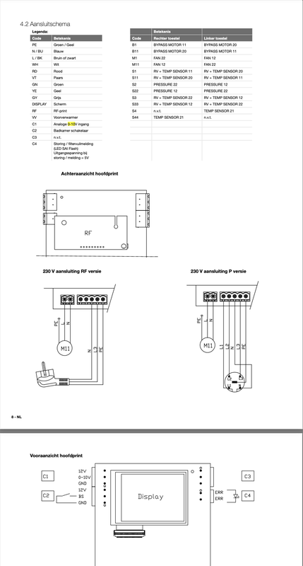

Flipmo2K schreef op zondag 4 december 2022 @ 09:07:
Ik heb zelf ook een Q450 en was van plan om zelf een 0-10V dimmer met een ESP32 te gebruiken i.c.m. Home Assistant. Als ik de handleiding lees lijkt het er op dat ik dan alsnog een Zehnder Option Box nodig heb, enkel voor 1 analoge 0-10V aansluiting?
Heb inmiddels zelf het antwoord gevonden: voor een 0-10V aansluiting heb je inderdaad de Option Box nodig. Er is echter een goedkopere optie: de ComfoConnect poorten zijn gewoon CAN bus aansluitingen, daar kan je een ESP32 op aansluiten en uitlezen in HA via bijv. deze of deze code. Nu kan ik met m'n luchtkwaliteit & CO2 sensors op afstand m'n Zehnder uitlezen en instellen.
  • GAEvakYD
  • Laatst online: 21-10 20:44
Flipmo2K schreef op vrijdag 9 december 2022 @ 20:51:
Ik heb een Zehner ComfoAir E 400 en die heeft geen optionele module nodig. Die heeft bovenop 4 in/uitgangen. Voor 0-10v, voor badkamer schakelaar en een status uitgang. Die 0-10V stuur ik met een Zwave LED dimmer die ik met 33%-66%-99% stuur en dat werkt als een trein.
Aansturing op basis van diverse Awair CO2 metingen en vochtmeting voor de badkamer. Een van mijn fijnste automatiseringen.

  • Flipmo2K
Ja leuk spul om te automatiseren inderdaad, werkt top! De mijne is overigens een ComfoAir Q450.
