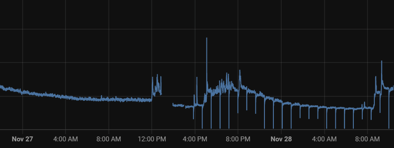

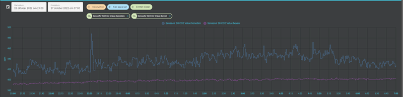

Bij één van m'n twee SenseAir S8 sensoren merk ik dat deze behoorlijk fluctueert. In een week van afwezigheid zie ik de sensor boven vrij constant blijven (wel iets onder de 400 overigens) maar de sensor beneden danst behoorlijk op-en-neer.
Opvallend hierbij vind ik dat wanneer ik de Wemos en SenseAir wat verder uit elkaar trek, de fluctuaties verdwijnen. De soldeer- en/of contactpunten raken elkaar overigens niet, ook niet als ik de Wemos en SenseAir wat verder naar elkaar toe breng.
Afbeeldingslocatie: https://tweakers.net/i/uy_V3PeRQhFs6Pnu2TB4ewgZSGo=/800x/filters:strip_exif()/f/image/Y7dogE8O5ooXhPyZHwh9Cjfz.png?f=fotoalbum_large
Iets meer ingezoomed op een kortere periode:
Afbeeldingslocatie: https://tweakers.net/i/vCS9IY83wMJS_8M5dGNPsNPZ7Wk=/800x/filters:strip_exif()/f/image/p3fl0bEMDHvbIHti0agcuA3r.png?f=fotoalbum_large
Herkent iemand dit euvel?

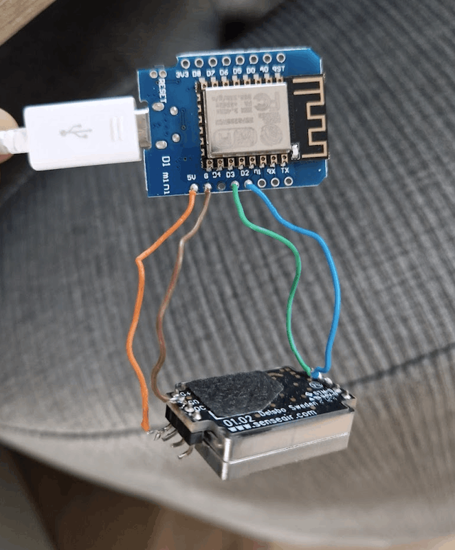

Beetje cryptisch omschreven inderdaad. Ik bedoel hiermee dat ik de sensor van de Wemos weg trek waarbij de draadjes langgerekt worden in plaats van op elkaar gefrommeld. Zo dus:
Afbeeldingslocatie: https://tweakers.net/i/I2pi7NSWheDkPak1GlC46zGD_lA=/x800/filters:strip_exif()/f/image/Md7bs0iY2VIdpoPbgxOxPD6H.png?f=fotoalbum_large
De Wemos wordt gevoed door een Samsung USB adapter.

Is de spanning die je richting de sensor levert wel constant/stabiel?
Gezien de foto, zou ik zeggen dat de gebruikte draadjes al redelijk dun zijn, en ook de soldeerverbinding ziet er niet heel erg jofel uit.
Meet voor de gein eens de spanning aan de sensor zijde tijdens een meet-cyclus.
Als je een multimeter hebt die ook de min/max waarde kan bijhouden, zou dat helemaal perfect zijn. (even aangenomen dat je de probes er stabiel op kunt houden)

Met @TD-er Telefoonladers zijn niet ideaal voor zulke toepassingen. Je vraagt de lader +/- 50mA te leveren op een constante (stabiele) spanning...
Kan je de bron wisselen met je andere sensor om te zien of dat het probleem verplaatst?

Wat me zoals beschreven opviel: Toen ik de draadjes 'strekte' was het fluctueren direct weg. Kan dat ook in het verlengde liggen van een dergelijke telefoonlader?
Wat voor soort voeding kan ik beter voor dit soort sensoren gebruiken?
De draadjes komen uit een UTP kabel. Wat voor draden kan ik hiervoor beter gebruiken?
Soldeerverbindingen van de draadjes op de headers van de SenseAir zijn inderdaad niet erg netjes, kan de boel eens loshalen en opnieuw beginnen, maar dan idealiter ook meteen met betere bedrading.
Heb een eenvoudige multimeter, zal de spanning eens meten aan sensor zijde tijdens een meet-cyclus.

Die Wemos zelf trekt al zo tussen de 70 en 100 mA.
De S8 trekt tot 300 mA (30 mA gemiddeld, aldus de Product sheet)
De S8 is vrij gevoelig voor te hoge spanningen en USB-laders zijn niet heel erg "exact 5V".
Nu zal een Samsung lader wellicht wel iets beter zijn dan de goedkope Chinese exemplaren, maar ook "kwaliteitsladers" kunnen na verloop van tijd vreemd gedrag vertonen.
Zo heb ik hier eentje die ineens behoorlijk instabiel geworden is en ook ineens merkbaar warmer is bij gebruik. Dus ook laders kunnen na verloop van tijd slechter worden.
Een goedkope voeding is als een lot in de loterij, je maakt kans op een paar tientjes korting, maar meestal betaal je de hoofdprijs. mijn posts (nodig wegens nieuwe layout)
Als het haalbaar is (lastiger te solderen aan de Wemos-zijde) zou je ook 2 draadjes uit de UTP kabel parallel kunnen zetten.
Dus zeg maar 1 aderpaar voor de 5V en 1 aderpaar voor de GND.
Maar die UTP-draadjes zijn sowieso lastig te strippen en solderen. Neem aan dat je "stranded wire" en geen "solid wire" draadjes gebruikt hebt?
Solid wire is altijd een hele slechte keus als het gaat om solderen. Die soldeerverbindingen laten heel snel los als je een beetje met de draad heen en weer gaat.
Stranded wire is heel lastig te strippen, aangezien je bijna altijd wel een paar adertjes mee stript en dus effectief de koper-diameter verkleint en dus de weerstand vergroot.
Het beste is om gewoon een paar rolletjes experimenteerdraad in huis te hebben. Bij voorkeur met siliconen mantel omdat dat gewoon het prettigste werkt.
Ik gebruik bijvoorbeeld 24AWG draad voor voeding en 26AWG voor "signalen".

@JBS De kans op draadbreuk was je ergens anders al op gewezen geloof ik. ;)
Een niet ideale lijn kan issues inderdaad versterken, of zelfs veroorzaken.
(fwiw ik gebruik ook oude utp kabel, let wel op de dikte.)

Die bordjes hebben een lineaire voltage regulator, dus de 5V stroom is gelijk aan de 3V3 stroom.
Alleen als je regelmatig (zeg maar elke loop() call) een delay() call doet, dan zal na verloop van tijd het stroomverbruik wat dalen.
Maar als je dat niet doet, dan zit 'ie wel degelijk op 60-70 mA continue op die bordjes. (met wifi aan)

Wat moet ik me bij dergelijke kabelbreuk voorstellen? Breuk klinkt als defect, maar kan dit ook onvoorspelbaar/onregelmatige voeding/signaal tot gevolg hebben?
Zekers, aangezien de kabel ook "een beetje" gebroken kan zijn.
Bijvoorbeeld dat er een paar aders in de draad of bij de soldeer-zijde gebroken zijn en dan weer tegen elkaar komen als je de draad beweegt.
Te dunne draad (wat je hebt als je effectief minder aders gebruikt) zal een hogere weerstand hebben.
Hogere weerstand wil zeggen dat er bij hogere stroom meer spanning over de draadjes staat en dus minder over de sensor.

@JBS Jazeker. Daarom wordt solid core eigenlijk alleen gebruikt bij vaste installaties.
De volgende keer een printplaatje gebruiken zodat het gefixeerd is, female headers zodat je je spul erop kunt drukken en wellicht een voeding erbij.
De traces kan je dan met een stukje kabel trekken, en daar is die UTP best prima voor.

De reden overigens dat ik zit te rommelen met draadjes zonder headers en dergelijke printplaatjes is/was de wens om de boel in deze case te stoppen: https://www.printables.co...osure-d1-mini-senseair-s8
Dat gaat met de SenseAir boven prima, beneden heb ik 'm er eerder al uitgehaald.
In zo'n geval beter standed wires gebruiken of nog beter die 24AWG/26AWG?

Dan kun je wellicht ook gewoon even de soldering opnieuw maken als deze draadjes in de juiste houding zitten.
Maar evengoed is solid wire uit een UTP kabel heel lastig te solderen waarbij de verbinding heel blijft.

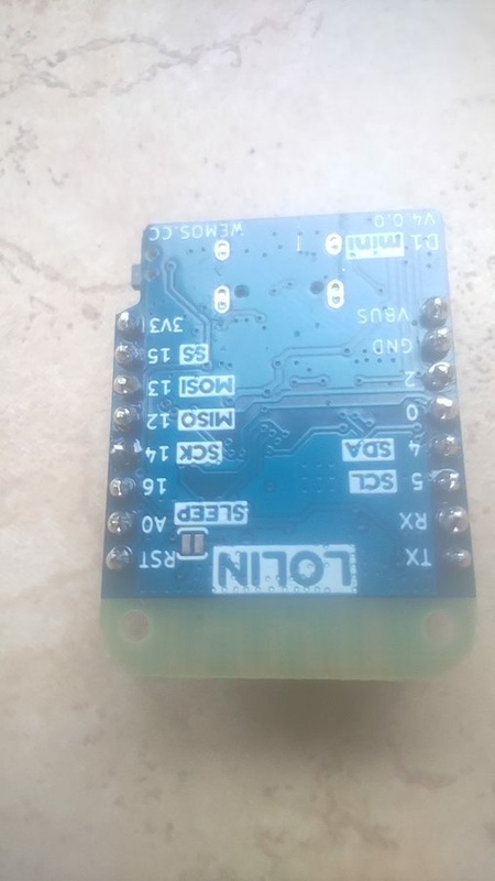

Ik ben een beetje in de war. Dit is mijn eerste soldeer projectje en ik wil de CO2 sensor (senseair 8 lp) connecteren op een wemos D1 mini + oled scherm. ESPHome lijkt mij het gemakkelijkst om vervolgens in HA alles te krijgen?
Probleem: Op de ESPHome site staat dat je de Rx met de Tx van de Wemos en vice-versa moet verbinden maar in hun configuration voorbeeld staat "rx_pin: D0 en tx_pin: D1" Wat is het nu?

For fuck sake. Die stomme priegelkabeltjes aan de seneair sensor solderen lukt van geen kanten. Als ik er tegen bots verschuift ofwel de kabel ofwel de sensor ofwel het soldeersel. Youtube liet dat zo eenvoudig er uit zien |:(
ok, ik heb mij wemos D1 mini aangesloten op een usbpoort van mijn computer maar buiten een korte blauwe lichtflits gebeurd er niets. Mijn pc herkent niet dat er iets is aangesloten en kan dan ook geen espeasy flashen. Iemand een idee?
edit: driver installeren helpt O-)

Ik heb hem online maar er komt van de sensor geen data door. Heb ik hem nu al opgeblazen :'( ?
update: Ongeveer alle pin headers geprobeerd dus tenzij ik nog een config fout heb staan, zal ik de sensor hebben opgeblazen |:( Momenteel staat hij zo ingesteld maar krijg ik dus niets door:
Afbeeldingslocatie: https://tweakers.net/i/ljUFitnKBfYlcngx3_JOd1qmrCI=/full-fit-in/4000x4000/filters:no_upscale():fill(white):strip_exif()/f/image/LbXIuAy1WCVCaXqdkdiL4Zga.png?f=user_large
Het OLED schermpje werkt wel dus Wemos bordje lijkt correct te werken.

Even aangenomen dat je de TX en RX wel hebt aangesloten op die pinnen, zou je ze kunnen omwisselen in de configuratie?
De label notatie "GPIO -> RX" wil dus zeggen: GPIO is aan de RX van de sensor aangesloten.
Kun je anders ook een foto posten van hoe het gesoldeerd is? Dan kunnen we de pinnen even nalopen.

Ik begin te denken dat ik ergens een fout in de configuratie moet hebben want ik heb de tweede senseair s8 lp gesoldeerd en deze keer absoluut heel voorzichtig geweest met de handling :9
Afbeeldingslocatie: https://tweakers.net/i/VOb4laWArNTyzcpz0vlE5UHJpvg=/x800/filters:strip_icc():strip_exif()/f/image/QdWqkjKwlO6yt2N8vfLalYaG.jpg?f=fotoalbum_large
Afbeeldingslocatie: https://tweakers.net/i/UX7c-ZSvuXXGP0NuhUYitTQjcLM=/x800/filters:strip_icc():strip_exif()/f/image/FRIPDehIZhNBgAv4MggkwgcH.jpg?f=fotoalbum_large
Geel (tx sensor) naar pin 12
oranje (rx sensor) naar pin 13
blauw (gx) naar vbus
rood (g0) naar ground
update:
Ik heb een tweede bordje gesoldeerd en mijn 2de senseair op aangesloten en die knippert (langzaam) een amber kleurtje wat die eerste niet doet. Die eerste zal inderdaad kapot zijn. Maar nog steeds krijg ik bij de tweede geen data binnen :(
[ Voor 7% gewijzigd door Horla op 02-11-2022 20:45 ]
  • TD-er
  • Laatst online: 23-10 16:20
Waarom heb je niet een pin header op de SenseAir module gesoldeerd en dan met dupont headers verbinden naar de ESP?
Dat is vele malen makkelijker dan -zonder soldeerervaring- van die draadjes solderen waarbij je geen idee hebt of er niet toch nog een adertje sluiting maakt.
Meet voor de zekerheid ook de spanning op de 5V pin. Zou niet de eerste zijn die geen 5V heeft op die pin.
Wat zit er op die JST connector aangesloten? Via welke pinnen is dat aangesloten op de ESP?
Oh en maak ook eens een foto van het label van de Senseair module.
Je blijft het namelijk de LP noemen en niet de S8 LP en dus wil ik zeker weten dat je de juiste sensor hebt en niet toevallig de LP8
Die lijkt er namelijk heel erg op, maar is absoluut niet compatible.
[ Voor 21% gewijzigd door TD-er op 02-11-2022 21:08 ]

Ik denk dat ik het gevonden heb, op een van de bordjes meet ik met de multimeter geen voltage op de vbus-gnd pinnen :o
Aangezien ik pin headers daar op heb gesoldeerd en ik niets meet, veronderstel ik dat dit bordje defect is? Of kan ik op een of andere manier dit verkeerd gesoldeerd hebben? Alles zit goed vast dus ik veronderstel van niet maar ik ben hier stilletjes zot aan het worden 8)7 (om over mijn vrouw maar te zwijgen)
  • Raymond P
  • Laatst online: 21:41
@Horla Dan zal je een stapje terug moeten. Meet je wel iets als er (buiten de voeding, usb gok ik) niets gekoppeld is?
Heb je een foto van de wemos van de andere kant, het liefst met focus op je soldeerwerk?
- knip -
  • TD-er
Er zijn ESP bordjes (geen idee of dat hier ook zo is) die een diode hebben geplaatst zodat alleen de USB naar serieel en de 3V3 regulator spanning krijgen van de USB.
Het idee van zo'n diode is dat je geen externe 5V kan sturen naar je PC. Maar meestal zit deze tussen de USB stekker en de rest. Op sommige bordjes zit deze tussen de 5V pin en de rest.
Gevolg hiervan is dat je dus geen 5V kunt gebruiken vanaf de USB poort.

Op de werkende meet ik 5v op die pinnen, op de andere niets. Foto van diegene die niets meet:
Afbeeldingslocatie: https://tweakers.net/i/w4yTpt0X-QuEJOX4paMhiOkevYU=/x800/filters:strip_icc():strip_exif()/f/image/9eMkleZaEaaIPYQddnlAeSm9.jpg?f=fotoalbum_large
TD-er schreef op donderdag 3 november 2022 @ 10:50:
Als er op de ene spanning staat en op de andere niet dan veronderstel ik dat dit hier niet het geval is.

Ahja, ik zie verbinding ontbreken. Waar soldeer je mee?
Het soldeer moet vloeien tussen de 'gaatjes' en de 'pinnetjes'. Dat is bij jou dus niet gebeurd.
- knip -
  • Horla
  • Laatst online: 19:21
Hmm, nu je het zegt. Het probleem dat ik heb is dat mijn soldeersel zich precies anders gedraagd dan ik lees. Even tegen houden en soldeersel vloeit vanzelf klopt maar als ik soldeerbout weg haal, dan komt mijn soldeersel mee naar omhoog ipv dat het "vanzelf" rond het pinnetje loopt zoals ik op elk youtube filmpje zie. Soldeersel is 0.7 mm 60/40 tin-lood met harskern.
edit: hallelujah, blijkt dat ik gewoon te weinig soldeersel gebruik. Als ik er langer soldeersel bij hou, dan vloeit het beter en nu heb ik ook signaal bij de 2de.
Dank iedereen voor het meekijken. Ik voel mij dom dat ik als it'er nooit heb leren solderen maar soit, beter laat dan nooit O-)
[ Voor 28% gewijzigd door Horla op 03-11-2022 11:22 ]

@Horla Je verwarmt het gaatje én de pin met een schone soldeerpunt voor max 3 seconden vóórdat je soldeer naar het gaatje en de pin brengt?
Nu ben ik waarschijnlijk de laatste die soldeerles moet geven... :+
Op youtube maak je kans op een betere uitleg inclusief error correctie: YouTube: Beginner how to Solder
Ik ben er iig vrij zeker van dat je probleem zich daar bevindt.

Klopt. Nu ik meer soldeersel gebruik, gaat het al meer in de richting zoals die tutorials. Nu ziet hij er zo uit: Afbeeldingslocatie: https://tweakers.net/i/4kDck54aul54RXAmxhzNwRHV2ro=/x800/filters:strip_icc():strip_exif()/f/image/5vSlS288sw02L6h78ry4pHMt.jpg?f=fotoalbum_large.
Zelfs ik zie het verschil :+
Straks testen, nu eerst eten maken want mijn vrouw begint ongeduldig te worden O-)
edit: vrouw moest nog maar wat geduld hebben. Beide werken. Dank voor de hulp _/-\o_

Vraagje voor de mensen met een Awair Element (@Regor @marvel27 @_Arthur): zien jullie ook meetafwijkingen ontstaan wanneer het internet van de sensor wordt geblokkeerd? Ik heb de sensor in Home Assistant hangen en heb liever dat alle data thuis blijft, maar vanaf het moment dat ik het internet van de sensor heb geblokkeerd krijg ik met een vaste interval van 49m30s een meetafwijking.
CO2:
Afbeeldingslocatie: https://tweakers.net/i/CDTUiklhINfx7PhkrWzdFRN_aL8=/800x/filters:strip_exif()/f/image/FvldOUxtrs0HGOfDGOwr7UVI.png?f=fotoalbum_large`
VOC:
Afbeeldingslocatie: https://tweakers.net/i/IemkzH5gFnc-YN5F4CfxJ6VOdl4=/800x/filters:strip_exif()/f/image/1lAJA0zFsPSTya9r5czVXQ3N.png?f=fotoalbum_large
CO2 en VOC lijken de enige sensoren die hier last van hebben, RH & temperatuur hebben geen gekke uitschieters.. (PM2.5 zit zo laag dat ik niet kan zijn wat meetafwijkingen zijn)
  • TD-er
Ken die hele Awair Element niet.
Maar zou het kunnen zijn dat 'ie ergens een timeout heeft bij een netwerk-aanvraag, waardoor 'ie een sample mist en dan bij het berekenen van een gemiddelde deelt door een groter aantal dan het werkelijk aantal samples?
Je zou de DHCP (of static IP config) voor zo'n unit wellicht zo kunnen instellen dat 'ie als DNS de router neemt ipv. een externe DNS.

Mr_Kite schreef op maandag 28 november 2022 @ 11:15:
Ik zal ze eens blokkeren in m'n firewall. Kom er later op terug.
Hier hetzelde gedrag nadat ik de outbound connecties had geblokkeerd.
Ik vermoed dat de interne buffers van de Awair vollopen en hij daarna crashed en opnieuw opstart.
