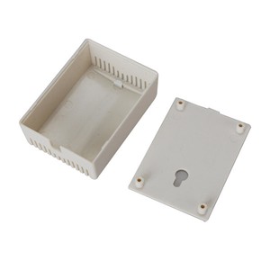

@Frijns.Net Je gebruikt dan uiteraard een doosje met openingen. Het idee is dat je de sensor afschermt van (zon)licht (dat verstoort de metingen) maar er moet wel lucht bij de sensor kunnen komen. Ik heb een dergelijk doosje: ThinkPadd in "CO2-meters voor in huis"
Bedankt die ga ik even mee bestellen met mijn 2e sensor.

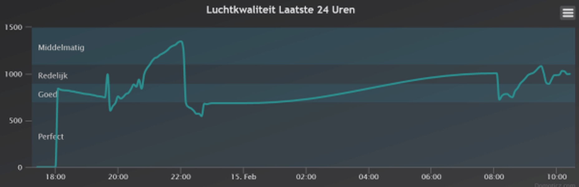

Ondertussen ziet mijn grafiek er zo uit:
Afbeeldingslocatie: https://tweakers.net/i/U2crY-j6SOAIz1qY7Ur4BA-nttg=/full-fit-in/4000x4000/filters:no_upscale():fill(white):strip_exif()/f/image/Fu5AMDNIIN0sKPecCahCxgox.png?f=user_large
De sensor heb ik om 8:10 vanmorgen weer aan de stroom gehangen en je ziet het langzaam oplopen, dan weer omlaag als ik het raam even op de kiep stand zet en dan loopt het weer langzaam omhoog.

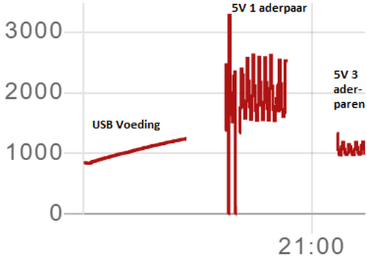

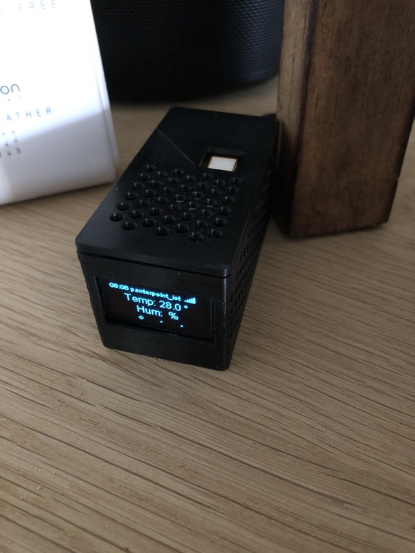

Hier onlangs de afwerking van de zelfbouw sensor afgerond. Had hem al tijden wat halfbakken in een doosje (tegen zonlicht) in de woonkamer liggen. Op AliExpress een doosje besteld en daar past het met wat passen en meten (en wegslijpen van wat plastic friemeltjes) netjes in:
Nog niet alle draadjes zijn hier aangesloten ;) Onderdelen gefixeerd in het doosje met wat klodders hotglue.
Eindresultaat, naast de thermostaat op zo'n 1,5m hoogte (volgens handleiding van een Itho CO2-sensor de ideale hoogte).
Mooie is dat de thermostaatkabel vanaf zolder (CV-ketel) naar de thermostaat 4-aderig is, waarvan 2 ongebruikt. Die vrije aders kon ik mooi gebruiken om de CO2-sensor van spanning te voorzien :9~ Rechtsboven op de eerste foto zie je in het doosje de DC-DC converter (type 'MP1584'). Op zolder zet ik d.m.v. een adapter van een oude router 12V op de 2 vrije draden, de DC-DC converter maakt daar dan netjes 5V van. Op zolder een adapter van 5V gebruiken zou teveel spanningsval opleveren door de lange kabel verwacht ik.
Erg slim bedacht! Ik zie dat mijn thermostaat beneden met 2 draadjes van een ethernetkabel zijn aangesloten dus ik heb er nog 6 over. Ik heb 5V op een ander aderpaar gezet, maar heb inderdaad de indruk dat het voltage soms wat ineenstuikt. Weerstand op de draad (enkele lengte was dan ook 1.5 Ohm. Ik heb dan alle resterende aderparen gebruikt (dus 6 draadjes in totaal) helaas is de weerstand niet naar 0.5 Ohm maar naar 1 Ohm gezakt.
De voltage drop vertaald zich blijkbaar in zeer wispelturige resultaten (vooral wanneer ik slechts 1 aderpaar gebruik):
Afbeeldingslocatie: https://tweakers.net/i/QwdugyMofDMRSoGmJB4elMP0yBk=/full-fit-in/4000x4000/filters:no_upscale():fill(white):strip_exif()/f/image/J6of9CjjHbMabaRynp5oIsNL.png?f=user_large
Ik moet dus dezelfde oplossing als jou gebruiken en met een hoger voltage werken.
Het aderpaar dat reeds door de thermostaat gebruik wordt leverd 15V, ideaal zou ik denken, maar ik veronderstel dat op 1 of andere manier er niet enkel voltage over dat aderpaar gaat maar ook signaal (de thermostaat meet tenslotte de temperatuur en ik kan er ook allerlei instellingen mee aanpassen)? Dan gok ik dat ik best van die draden afblijf en hem niet gebruik voor mijn CO2 meter?
Maakt het uit welke DC-DC converter ik koop?

@quizzical De eerste is prima en is volgens mij wat ik er ook in heb zitten. Die andere twee die je linkt heb ik ook liggen, maar zijn wat te fors voor in een klein doosje zoals bij dit project.
Nog een tip: meet voordat je de DC-DC converter aansluit op de ESP even wat de uitgangsspanning is en of je dat nog moet bijstellen met het stelschroefje. Zou zonde zijn als je je ESP frituurt omdat hij 12V krijgt. En die draden aan je thermostaat zou ik vanaf blijven, gaat niet werken.

Bedankt! Heb die kleine maar dure dan besteld en zal het stelschroefje instellen op 5.00 volt met behulp van een multimeter voor ik hem aansluit op de ESP32 en (nog belangrijker) de Senseair S8.
Ik heb nog zo een universele voeding waarvan ik het voltage kan instellen maar die maakt wel een vervelend zoemgeluid. Gelukkig nog in de kelder een voeding gevonden die waarschijnlijk al wat decennia oud is en een halve kilo weegt ook al levert hij slechts 0.8A 12V. Hopelijk is het gewicht geen maatstaf voor het stroomverbruik van het apparaat :P

378550: EVENT: Clock#Time=Tue,19:37
392105: WD : Uptime 7 ConnectFailures 0 FreeMem 22288 WiFiStatus WL_CONNECTED ESPeasy internal wifi status: Conn. IP Init
422105: WD : Uptime 7 ConnectFailures 0 FreeMem 22248 WiFiStatus WL_CONNECTED ESPeasy internal wifi status: Conn. IP Init
424203: MHZ19: Received command acknowledgment!
Maar als ik het aanzet:
192113: MHZ19: Init OK
192227: EVENT: TaskInit#MHZ19B=1,1
192286: MHZ19: PPM value: 1188 Temp/S/U values: 24/0/0.00
192326: EVENT: MHZ19B#PPM=1188.00
192426: EVENT: MHZ19B#Temperature=24.00
192527: EVENT: MHZ19B#U=0.00
198550: EVENT: Clock#Time=Tue,19:34
212105: WD : Uptime 4 ConnectFailures 0 FreeMem 22504 WiFiStatus WL_CONNECTED ESPeasy internal wifi status: Conn. IP Init
Ik zie de MHZ19: Sent sensor ABC Enable! dus niet.

Deze inmiddels binnen. Meet Co2, PM10 en PM2.5. Eerste indruk is goed. 60 eur via Aliexpress.

Philflow schreef op zaterdag 20 februari 2021 @ 14:52:
Heb je de mogelijkheid om hem te vergelijken met een andere Co2 meter? Ben benieuwd of die een beetje accuraat is. En kan je de F ook in celcius instellen?
Hoe heet dit apparaatje?

Voor CO2 heb ik geen vergelijkingsmateriaal. Qua luchtvochtigheid, temperatuur en fijnstof wel, dat lijkt allemaal goed overeen te komen. Hij kan ook op Celcius.
Het is deze, type 3 - no Wifi. Ik had hem vanuit Tsjechie besteld. Levering duurde 1 week.

Ik heb dit ontwerp een tijdje geleden laten printen in het zwart. Op zich een leuk ontwerp, maar wel even goed opletten dat je het juiste type NodeMCU gebruikt anders past het er net niet goed in.
De BME280 zit dan wel aan de buitenkant. In hoeverre de temperatuur nog beinvloed wordt vind ik nog wel lastig aan te geven. Het ging mij met name om de CO2 metingen.
Afbeeldingslocatie: https://tweakers.net/i/gRNhDp85bB0Ve5SLekQIpsxmNC0=/x800/filters:strip_icc():strip_exif()/f/image/rI6LYqaGzRlwlGiq0BZOeTgR.jpg?f=fotoalbum_large

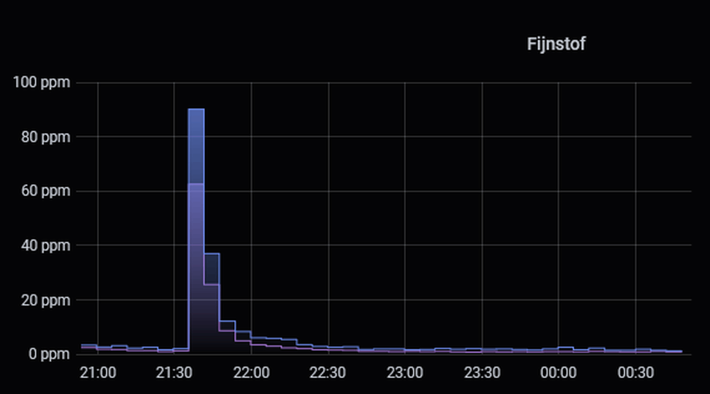

Zo had ik gisteravond trek in een tosti:
Afbeeldingslocatie: https://tweakers.net/i/V20o73sYrLA44I8CHaMzMZv4S_E=/full-fit-in/4000x4000/filters:no_upscale():fill(white):strip_exif()/f/image/w90wr9BGmYTXlUO1wHZfACZ8.png?f=user_large
Blauw = PM10, paars = PM2.5. Gemeten met de bekende (en relatief goedkope) SDS011.

  • quizzical
  • Laatst online: 18-10 14:41
quizzical schreef op zaterdag 13 februari 2021 @ 23:57:
Als complete leek heb ik best wat moeten uitzoeken dus ik dacht ik deel meteen hier even hoe ik mijn CO2 meter (kostprijs ongeveer €25) werkend heb gekregen:
Na het succes met mijn CO2 sensor wilde ik hem verder uitbreiden met diverse sensoren zie tekening hieronder). Maar zodra ik 1 of meer van die andere componenten toevoeg krijg ik problemen:
- De CO2 sensor werkt wel nog maar geeft denk ik hogere waarden aan.
- De andere toegevoegde sensoren hebben regelmatig als status 'unavailable'. Als ik de logs van de ESP32 uitlees lijkt het erop dat op dat moment de ESP32 reboot.
Ik heb als is geprobeerd de CO2 sensor met een aparte 5V voeding van stroom te voorzien, maar om 1 of andere reden kan mijn ESP32 de waarden van de CO2 sensor dan niet meer uitlezen.
Afbeeldingslocatie: https://tweakers.net/i/clmRkhMnKX58HL2DvQd43gvqC8M=/800x/filters:strip_exif()/f/image/zNCjuDGdXXXBF6Lqeeu68q4C.png?f=fotoalbum_large
Heeft er iemand een idee?
[ Voor 3% gewijzigd door quizzical op 14-03-2021 23:35 ]
  • bomberboy
  • Laatst online: 18-10 20:37
bomberboy
BOEM!
quizzical schreef op zondag 14 maart 2021 @ 23:23:
Dit wijst toch op een voedingsprobleem
Had je dan wel nog de ground geconnecteerd gehouden? Anders zweven die tov van elkaar en krijg je er wel problemen mee. Eigenlijk zorg je er dan best voor dat bij dergelijk aantal sensoren je voedingsdraadjes allemaal rechtstreeks van de voeding naar de devices gaan. Heb je zowiezo al die common ground en gaan eventuele stroompieken minder een effect hebben op de verschillende devices. (Nu gaat de volledige stroom van alles door die pin op je esp-bord.
Afhankelijk van de kwaliteit van je voeding kan een extra condensator tussen GND en VCC dan ook nog helpen om de pieken er wat uit te filteren (en dus voltage drops te voorkomen die voor een reboot kunnen zorgen)
  • quizzical
bomberboy schreef op maandag 15 maart 2021 @ 00:19:
Nee, het zijn 2 USB, laders, mag ik de GND van die 2 USB laders met elkaar verbinden?
Ik heb ook een USB-kabel doorgeknipt en dan met de 5V draden in die kabel alles gevoed, in plaats van via die pin van de de ESP32. Ik meet dan 4.9V over mijn CO2-sensor ipv 4.6V dus dat leek me al beter, maar bleef wel last hebben van reboots. De draadjes in die USB-kabel waren wel echt flinterdun, misschien moet ik een betere kwaliteit USB-kabel gebruiken?
Hbe je toevallig een tip welke specs die condensator moet hebben? (ik ken niks van condensatoren maar kan wel tussen GND en VCC (zo dicht mogelijk bij de voeding veronderstel ik en niet op de pinnen van de ESP32 zelf?) een condensator proberen te solderen als ik weet welke ik moet hebben).
Hartelijk dank voor al het goede advies.

Ik denk dat ik eindelijk de oplossing heb gevonden (hout vasthouden).
1: het toevoegen van de optie "power_save_mode: none" lijkt de problemen met het unavailable worden van de sensoren op te lossen.
2: ik heb van die USB breakout boards gekocht. Ik steek dan de USB voeding daarin en voed van daaruit direct de ESP32 en alle sensoren. De CO2 Sensor krijgt nu 4.96V (4.94V als de RGB LED die ik er ook aan heb gesoldeerd aan gaat) in plaats van 4.48V!
Ik heb er idioot lang over gedaan het probleem van de disconnects op te lossen, maar nu zie ik mijn projectjes weer zitten :)
