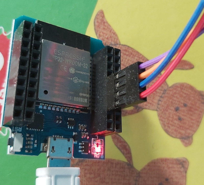

bomberboy schreef op dinsdag 12 januari 2021 @ 13:48:
Als hij test dan zie je inderdaad een flauw rood schijnsel door het zwarte vliesje. (bij iedere meting, gaat telkens weer uit)
Paar stappen, semi random volgorde,
  • Heb je een degelijke voeding. Als de voltages iets te veel afwijken krijg je geen betrouwbare waardes door. (je zit telkens met een piekstroompje als het lampje even aan gaat)
  • Ben je zeker dat je de juiste pinnen hebt aangesloten op je ESP device? Probeer ook eens andere pinnen. Ik gebruik meestal D7 en D6. Een aantal pinnen hebben speciaal gedrag als er iets aangesloten is bij het booten enz. (weet het niet meer helemaal uit het hoofd). Maak eventueel de verbinding pas na het opstarten van je esp. D8 is problematisch als deze high staat bij het booten. Maar aangezien je in tasmota geboot bent is dat geen echt probleem hier denk ik. (zie tabel op deze pagina https://randomnerdtutoria...6-pinout-reference-gpios/). Post eventueel een fotootje van hoe het aangesloten is. Ik zie net dat ze hem bij espeasy ook aansluiten zoals jij gedaan hebt: https://espeasy.readthedocs.io/en/latest/Plugin/P052_S8.html Dus zou ok moeten zijn
  • Geven al je pinnen een goede verbinding? (gesoldeerd of breadboard of gewoon dupont kabeltjes?) Dubbelcheck of je verbinding niet gewoon los gekomen is of er een slecht soldeerpunt tussen zit.
  • Heb je hem al eens proberen uit te lezen via de UIP software van sensair zelf? (je hebt dan wel een usb2serial adapter nodig) . Als dit niet werkt is het mogelijks een DOA, maar de kans is relatief klein denk ik.
Ik werk inderdaad met Dupont kabels, zal zometeen de headers nog eens opnieuw vast maken want als ik wat op en neer friemel gaat er een lampje aan (en verschijnt er een waarde van 10000 ppm op de Tasmota ;) )
Update, opnieuw solderen did the trick:
Afbeeldingslocatie: https://tweakers.net/i/lTLQAxblD7oZaZMecK5dSDZBqgw=/full-fit-in/4000x4000/filters:no_upscale():fill(white):strip_exif()/f/image/k2i2zY7qAmjHYslHgtcyEtew.png?f=user_large
Tx @bomberboy

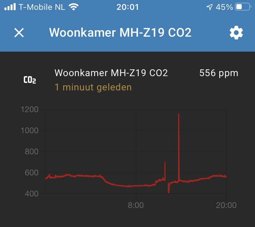

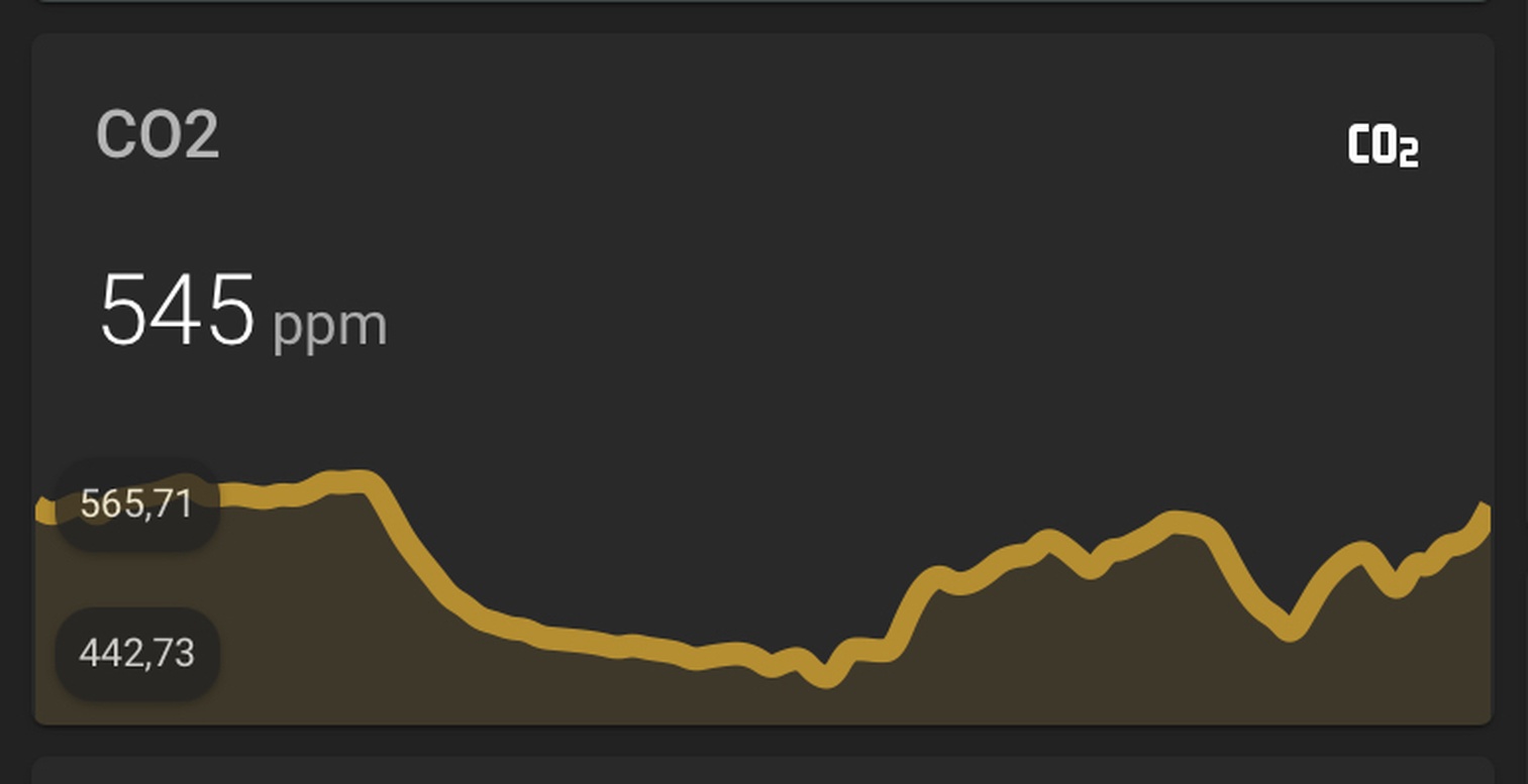

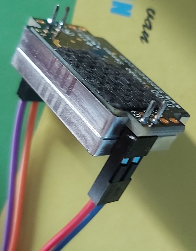

Ja ik heb hem draaiend, de temperatuur die de mh-z19c aangeeft is niet de omgevingstemperatuur maar de temperatuur van de sensor zelf die nodig is voor correcte CO2 waardes.
Ik heb naast de CO2 sensor uiteindelijk ook een bme280 en een ccs811 geplaatst.
Ik heb alles nu een paar dagen draaien in een doosje zonder deksel, de temperatuur van de bme280 is dan precies 2 graden hoger dan mijn aqara sensor, dus dit heb ik middels een filter in esphome gecorrigeerd.
De mh-z19c zit in de ochtend op 475 en als ik in de woonkamer zit gaat deze naar 600, deze waardes lijken me oké. Ik zit dan met 1 persoon in een ruimte van 65m2 met een wtw aan op stand 1.
Vandaag heb ik de deksel erop gedaan en heb hierna de bme280 waardes nog wat moeten tweaken zodat deze ongeveer gelijk liggen aan de aqara sensor.
Nog wat foto’s:
Afbeeldingslocatie: https://tweakers.net/i/B4EdeuuKibosIq37_u69zQnxfjc=/full-fit-in/4920x3264/filters:max_bytes(3145728):no_upscale():strip_icc():fill(white):strip_exif()/f/image/wxY5DDiU7a9GYlnVsWu0HLXP.jpg?f=user_large
Alle waardes die ik nu uitlees, geen idee of de tvoc waardes een beetje kloppen, iemand deze sensor ook draaien?
Afbeeldingslocatie: https://tweakers.net/i/bjnZrEYggrY_Em7lbROt1eHgjnI=/full-fit-in/4920x3264/filters:max_bytes(3145728):no_upscale():strip_icc():fill(white):strip_exif()/f/image/FV2YJb3MkY7Qn3q2eD5FQEeb.jpg?f=user_large
Grafiek CO2, lijkt me redelijk te kloppen uitschieter is toen ik ermee bezig was.

De mh-z19 paste helaas niet op het breadboard dus ik heb uiteindelijk de header pins eruit gesoldeerd en de kabels aan de sensor gesoldeerd.
Voor mijn eerste esp project is het redelijk geslaagd.

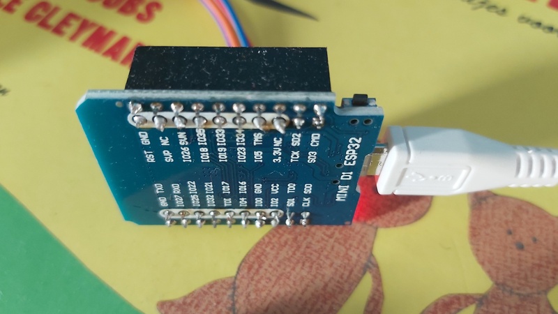

Als complete leek heb ik best wat moeten uitzoeken dus ik dacht ik deel meteen hier even hoe ik mijn CO2 meter (kostprijs ongeveer €25) werkend heb gekregen:
Ik heb de Senseair S8 hier gekocht: https://www.aliexpress.co...042311.0.0.27424c4dq8eg5Y
Ik heb een ESP32 hier gekocht: https://www.aliexpress.co...042311.0.0.27424c4dq8eg5Y
Ik heb deze als volgt aan elkaar verbonden en de voeding verloopt via de USB poort (ik gebruik een oude telefoonlader).

EDIT: iemand vroeg om meer details over het verbinden van de kabels aan de modules. Ik heb dus eerst de meegeleverde zwarte blokken aan de ESP32 vastgesoldeerd (ging sneller dan verwacht):
Afbeeldingslocatie: https://tweakers.net/i/4JRW2dSXp9GSfqelT9Ekjj3GdXw=/800x/filters:strip_icc():strip_exif()/f/image/vL2pkiPdpxfN8Mcv9PPNtOdI.jpg?f=fotoalbum_large
Daarna heb ik gebruik gemaakt van deze kant en klare dupont kabels. Ik heb de metalen pinnen uit het zwarte plastic hoesje gehaald en in lege hulzen uit deze set gezet. De reden is dat ik ze liever in groepeer waar mogelijk dan individueel in de juiste gaatjes zet.
Op deze foto zie je hoe ik dan de kabel aan de ESP32 verbind door de kabel er gewoon in te prikken:
Afbeeldingslocatie: https://tweakers.net/i/R_CvoTYh7fT2XyzQHZYV8fMnVQI=/800x/filters:strip_icc():strip_exif()/f/image/JFpSu7D5XYCIKU8z42hutOlH.jpg?f=fotoalbum_large
Aan de Senseair S8 heb ik de kabels door de gaatjes geprikt en dan aan de andere kant er aan vast gesoldeerd: Afbeeldingslocatie: https://tweakers.net/i/juEsHg5aVOmF7l1MXE2Vnhz02ik=/x800/filters:strip_icc():strip_exif()/f/image/BPlj1K3LKxm64w7wWYIVAHIn.jpg?f=fotoalbum_large
Overigens is deze techniek niet aan te raden als je het geheel in een klein doosje wil stoppen. Dan kan je beter rechtstreeks solderen.

Zo ziet bij mij de c eruit:
Afbeeldingslocatie: https://tweakers.net/i/OaQOx6_mVTCJWHpsTiQKZ2TkjgM=/full-fit-in/4920x3264/filters:max_bytes(3145728):no_upscale():strip_icc():fill(white):strip_exif()/f/image/yCcXW4Oc7HS94PbGL9kBVQGt.jpg?f=user_large
Bij mij stijgt ie meestal Max tot 600, in de foto zie je dat ie in de nacht terugvalt naar 440 en weer langzaam stijgt, dipje is als ik een uur weg ben.
Ik weet niet of CO2 hoger zou moeten zijn, ik zit er alleen en mijn wtw heeft 3 toevoer ventielen in de woonkamer.

Ondertussen heb ik een Nodemcu v3 met een senseair s8 aan elkaar gehangen en de boel logt naar Domoticz
De resultaten zien er niet verkeerd uit. Begint bij 600 en loopt richting de 1000 in een niet geventileerde ruimte.

  • darklord007
  • Laatst online: 19-10 08:07
TheMystery schreef op zondag 14 februari 2021 @ 20:00:
Dat ziet er redelijk normaal uit. Bij mij zie je echt alleen de piekjes met de C. Ook reageerd deze pas heel laat dus lijkt het echt de offset te zijn die er enorm langs zit.

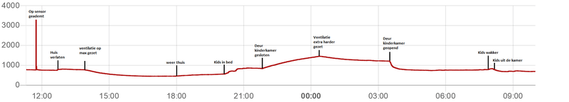

Ik krijgt wel een vrij helder resultaat wanneer ik de sensor in de kinderkamer (waar 2 kids slapen) plaats. Voor alle resultaten is een logische verklaring.
Eerste conclusie: De deur naar de kinderkamer openlaten!!!
Afbeeldingslocatie: https://tweakers.net/i/ckKOJ_0zXgGzwvfv870yhpp5BfE=/800x/filters:strip_exif()/f/image/z3iuJQzFFPB46vrSQQiqtyJL.png?f=fotoalbum_large
Ik vraag me wel af of ik de sensor nu in coronatijden (we zijn bijna nooit lang weg) wel 1 keer om de 2 weken naar +-400 ga kunnen krijgen zoals vereist voor de automatische calibratie.
Door de ventilatie op maximale stand te zetten terwijl we een aantal uur weg waren kreeg ik hem op 450 dus het kan wel, maar dan werk het ventilatiesysteem echt gigantisch hard.
Momenteel is er niemand in die kamer, maar er zijn wel 4 personen in huis, en het is er dus nu ongeveer 680ppm.
