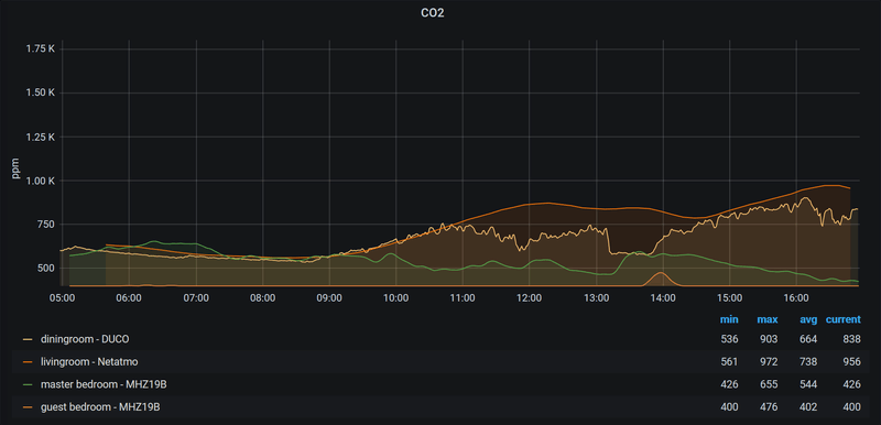

Ik heb sinds kort 2 Sensair S8 draaien in combinatie met een wemos d1 mini. Toen ik ze voor het eerst online bracht in de woonkamer gaven ze redelijk realistische waarden, maar toen ik ze vervolgens naar kamers boven bracht (en dus stroom eraf) geven ze onrealistisch hoge waarden.
Ik weet dat ze een tijdje nodig hebben om te calibreren (in de handleiding stond 5 weken) maar vraag me af of ik dit enigszins kan versnellen. Iemand ervaring hiermee?
Afbeeldingslocatie: https://tweakers.net/i/MmAUcW7GuMMaL_g8wdLZmmy9SC0=/800x/filters:strip_exif()/f/image/lSLeRW2wREV3GvTnDfDgU2KL.png?f=fotoalbum_large
In de grafiek kan je ook mooi zien hoe de gele sensor omhoog schiet nadat hij opnieuw online komt.
De gele sensor laat initieel een geschat niveau zien van 1500 ppm. Je noemt dat redelijk realistisch maar dat is echt aan de hoge kant. Hierbij mijn waardes waarbij ik wil opmerken dat de woonkamer en eetkamer normaal veel lager zijn en nu hoger zijn vanwege het logeren van onze 4 jarige kleinzoon die in z'n eentje makkelijk dezelfde hoeveelheid CO2 produceert als wij met z'n tweeën.

Ja klopt. Je ziet hier niet goed de waarden toen ik ze net aangezet had. Toen zaten ze op 700, wat nog steeds niet klopt want het was praktisch naast een open raam.
De S8 sensor zou zichzelf moeten gaan kalibreren door te kijken wat de laagste waarde was in de laatste week ofzoiets, maar tot nu toe zie ik daar helaas nog niets van. Maar ze zijn dan ook nog geen week online
  • delodic
  • Laatst online: 28-06 23:27
Ik heb net de telefoonadapter vervangen en dat lijkt impact te hebben. Eerst gebruikte ik een 0.7 ampère oplader en nu een 3 ampère. Hij is van 10k ppm naar 670 gesprongen. Op de andere kamer heb ik de oplader vervangen met een 1 ampère oplader en die is terug gesprongen van 6k naar 1.1k.
Aangezien die sensair met een laser werkt en vervolgens kijkt hoeveel licht is opgenomen door co2 was er misschien niet genoeg stroom voor de laser?
Ik kijk het nog even aan en kijk later of ik de 1 ampère oplader nog met een 3 ampère kan vervangen

@delodic De betere adapter is wrs de oplossing.
In de piek trekt de S8 zeker 300 mA volgens de specs maar als ik zelf zie hoe kort dat is bij mijn S8 dan kan het idd wel zijn dat een 700mA adapter die piek qua "piek respons tijd" niet eens aan kan. Ik gebruik een 2A adapter en krijg reële waarden.
  • delodic
Ja het lijkt er wel op. Net nog de 1 ampere oplader vervangen door een 4 ampere. Maar dat lijkt geen verschil meer te maken.

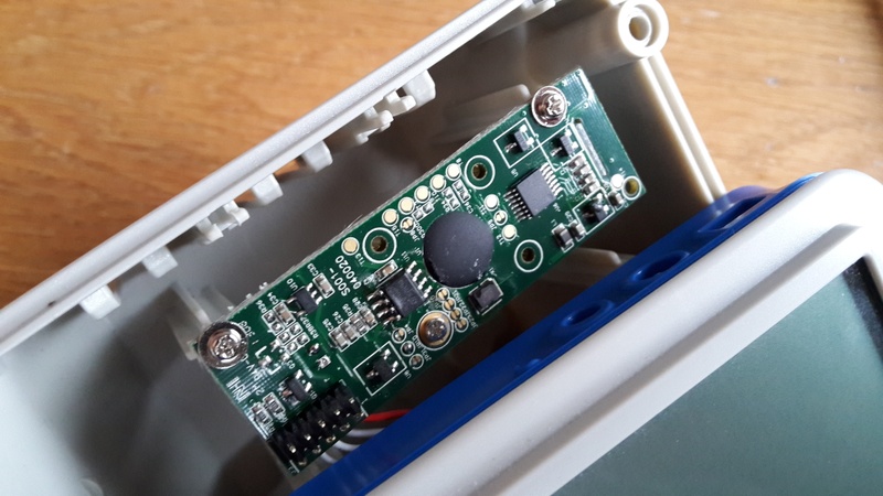

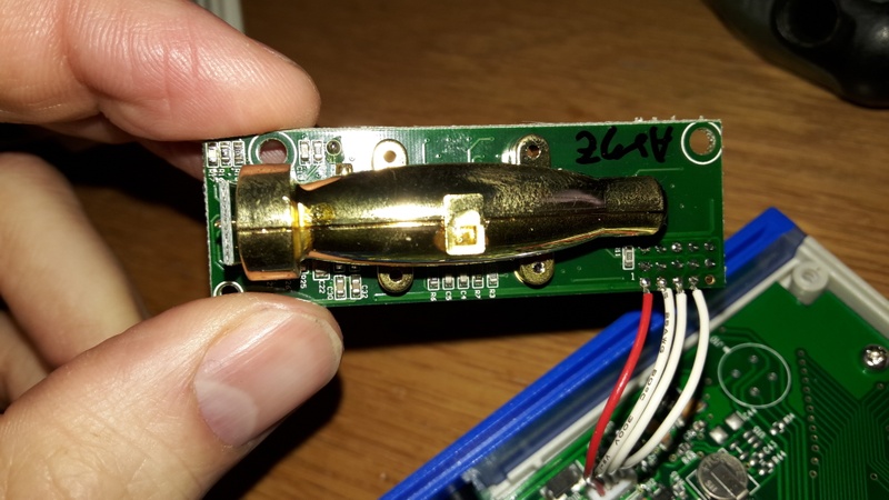

  • ThinkPad
  • Laatst online: 13:32
Die MH-Z19 ziet er alweer anders uit dan toen ik mijn sensor bouwde. Wel vreemd dat ze een behuizing om alles in weg te werken weglaten, ik dacht altijd dat de MH-Z19 erg gevoelig was voor omgevingslicht. Blijkbaar met latere revisies verbetering in gekomen?
[ Voor 5% gewijzigd door ThinkPad op 03-01-2021 17:19 ]

@ThinkPad Ik heb ook nog nooit een MH-Z19(B) gezien met dit uiterlijk. Ook met Google krijg ik een sensor met dit uiterlijk niet te zien op basis van MH-Z19 als zoekterm. Ik twijfel of het niet gewoon een andere sensor is :)
  • ThinkPad
@Gizz Toch is het schijnbaar wel zo. Op de PCB en in de code wordt er verwezen naar de MH-Z19 verwezen. Of het moet een kloon zijn die compatible is :+ ?

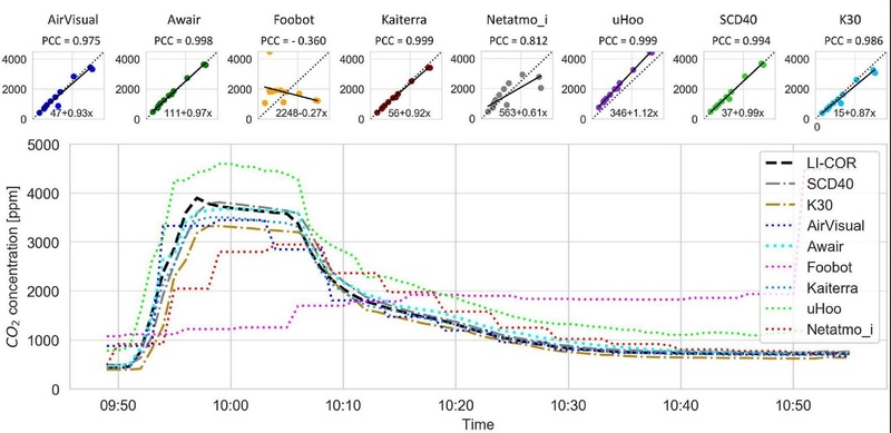

Zoekende naar info over de kwaliteit van CO2 meters, kwam ik het volgende recente (2020) rapport tegen:
Performance assessment of low-cost environmental monitors and single sensors under variable indoor air quality and thermal conditions
Op sommige sites gratis te downloaden zoals https://www.sciencedirect...cle/pii/S0360132320307836
Interessant is de volgende grafiek (referentie is de LI-COR 850 gas analyser):
Afbeeldingslocatie: https://tweakers.net/i/hPnaafFgTDHwuYNHdZ_yfVwzK-o=/800x/filters:strip_icc():strip_exif()/f/image/pJl0QZ8QN2CEG3p8YcHXZBmw.jpg?f=fotoalbum_large
Fig. represents the results of the performance assessment of low-cost CO2 monitors and single-parameter sensors relative to the reference monitor. The performance of the tested units was good with PCC >0.80 and β in the range of 0.61–1.12 except for the Foobot monitor. All the consumer grade monitors except uHoo reported peak values under the reference. Considering the whole duration of the experiment, the Kaiterra under-reported the reference CO2 concentration with an MRE of 3%, the Awair of 8%, the AirVisual of 11%, the Netatmo_i of 24% and the uHoo of 48%. The peak concentration recorded by Netatmo_i had a delayed response relative to all other monitors. Thus, the PCC for Netatmo_i was ~0.80, while all other monitors' PCC exceeded 0.97. The Foobot showed by far the worst results with no positive correlation (PCC = −0.36) and MRE = 122%, meaning that it cannot reliably be used to monitor CO2 concentrations.
Over de twee losse sensors staat het volgende beschreven:
The tested single sensors, namely SCD40 and K30, were very strongly correlated (PCC = 0.99 for both) with the LI-COR data. The SCD40 was the most accurate as its reported peak concentration deviated from the reference just by 3%, and the MRE was 6%, while the K30 under-reported the CO2 concentration by 12% on average and showed a short time delay. The CO2 increase was also observed for candle burning and essential oil heating activities, although not significant enough to merit further analysis when compared to CO2 injection.

Kent iemand deze CO2 sensor? Deze deed het 2 jaar goed, maar gaf daarna flink afwijkende PPM waarden. Nu zelfs de melding error 1 (=defecte CO2 sensor). Het is een "Air Quality Logger" die ik weer werkend wil maken. Iemand een idee welke sensor dit is of hoe te herstellen?
Afbeeldingslocatie: https://tweakers.net/i/E92_5FggyJzaM5LO9ksGmPjdft0=/800x/filters:strip_icc():strip_exif()/f/image/VaqWAzfLEAvEkJEK34ldU36K.jpg?f=fotoalbum_large
Afbeeldingslocatie: https://tweakers.net/i/6L0UkpAzkxkUxL1lCvVoo8kqZLM=/800x/filters:strip_icc():strip_exif()/f/image/V5ieTjokRqyy0JviGFpaYH4G.jpg?f=fotoalbum_large
Afbeeldingslocatie: https://tweakers.net/i/aZY6mZOlcHIvMN7Xrhr_xVdxCl4=/800x/filters:strip_icc():strip_exif()/f/image/IefSIpWQ5vGhzLKRG2gw3N0o.jpg?f=fotoalbum_large
Afbeeldingslocatie: https://tweakers.net/i/1rk8w3jj_gR8S3f2BPSo-SrmGYc=/800x/filters:strip_icc():strip_exif()/f/image/ZET4mdHgvTGRm3ZfziJCwDgn.jpg?f=fotoalbum_large
