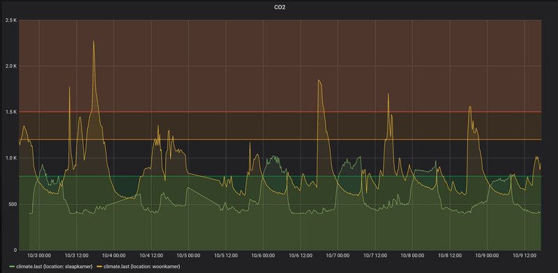

Ik ben sinds kort systematischer aan het meten. Ook heb ik de mechanische ventilatie gekoppeld (nog niet perfect). Uitdagingen:
• enorme piek na het koken sneller kwijtraken
• goede balans vinden met stand roosters en verwarmen (recent nieuwe kozijnen)
• sensor kalibratie, want die van de woonkamer raakt al enige tijd de 400ppm niet (ondanks dat ik ABC in EspEasy weer heb aangezet)
Afbeeldingslocatie: https://tweakers.net/i/pFDUxfoCLrz8HHplQP5fJwpBDkI=/800x/filters:strip_exif()/f/image/f5xtwqofhPB3mMOXSApEq2IA.png?f=fotoalbum_large
[ Voor 6% gewijzigd door Rukapul op 09-10-2020 17:40 ]

Rukapul schreef op vrijdag 9 oktober 2020 @ 17:37:
Daar hoef je niet van te schrikken.
Onder de 800 houden valt niet mee. Tot 1200ppm is het suboptimaal maar op zich niets aan de hand.
Dat is wel een gerusstelling dan :)

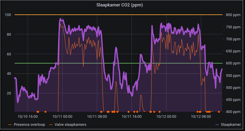

  • Kaspers
  • Laatst online: 19-10 12:01
Rukapul schreef op maandag 12 oktober 2020 @ 11:56:
Niet verdacht netjes. Vannacht stabiliseerde het ook tussen de 575 en 590. Dag eerder was er het grootste deel van de avond ook niemand in de ruimte aanwezig waardoor het langer op de ondergrens stabiliseerde.
Je hebt ook wel gelijk. Als ik de capaciteit van m'n mechanische ventilatie nog iets opvoer voor het kanaal wat loopt naar de slaapkamer, dan zal dat ook haalbaar zijn. Hij staat nu op 150m2, en kan tot 500m2 (daar heb ik 'm op voor de badkamer).
Afbeeldingslocatie: https://tweakers.net/i/z5t1fgJmmIyVHhcr_opQ3D85ZYc=/800x/filters:strip_exif()/f/image/o1BgQ1iE3UAsZWzOn4HMVE6D.png?f=fotoalbum_large

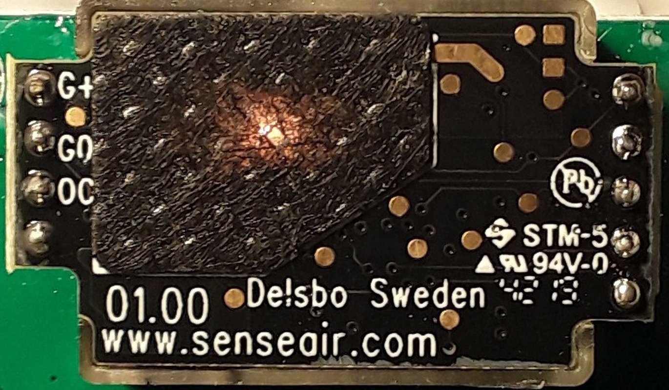

@corsat zoiets ben ik laatst wel tegengekomen, maar is aardig aan de prijs. Dat is de SenseAir Aranet 4 Home. Deze
[ Voor 26% gewijzigd door Chris_82 op 07-11-2020 17:29 ]
Let the first principles be with you.
  • corsat
  • Laatst online: 22:36
corsat
Gasloos sinds oktober 2016
Chris_82 schreef op zaterdag 7 november 2020 @ 17:27:
Bedankt voor de info, ik was deze al tegen gekomen maar is overal uitverkocht op 1 winkel na die dan ook 240 euro vraagt. Ik heb ook de volgende meter gevonden, EdiGreen Home fijnstof- en luchtkwaliteitsmeter - PM 2.5, PM 10, CO2, HCHO, TVOC, TEMP, RH, iemand hier ervaring mee?

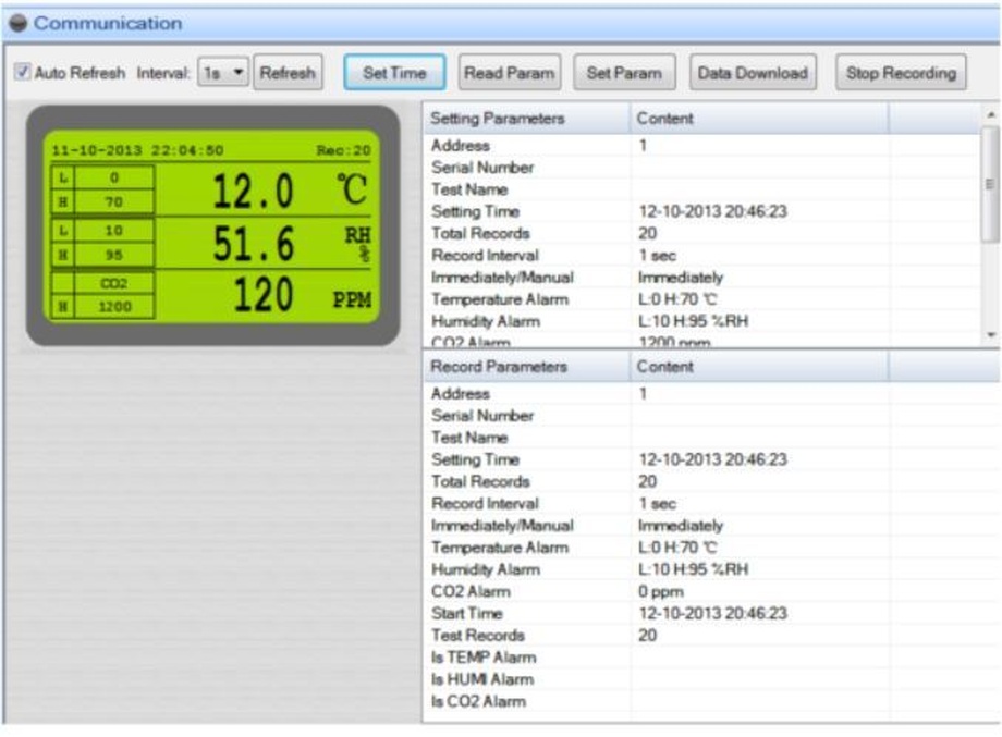

Kwam de HT-2000 nog tegen. Met NDIR sensor.
Afbeeldingslocatie: https://ae01.alicdn.com/kf/HTB1IT1IXlWD3KVjSZKPq6yp7FXaI/RZ-Digital-CO2-Monitor-Detector-Gas-Analyzer-9999ppm-Carbon-Dioxide-Meter-Temperature-Relative-Humidity-Hygrometer-HT2000.jpg_350x350.jpg
https://testmeter.sg/webs...roductitem=387&pkproduct=
Soms wordt er een CN-adapter bi j geleverd, soms is het niet duidelijk etc... dus ff opletten.
Ga dit nog verder uitzoeken. Prijzen L+R zijn ruim 100 tot ca 150 euro.
Wel alvast: Op de site van de link staat de log software, vrij basic maar met xls/txt export....
https://testmeter.sg/webs.../Software/HT2000Setup.zip

@route99 Betreffende de plaatjes van de " HT-2000"(communication): een CO2 van 120 ppm?
Waar zouden ze die gemeten hebben?

Goed punt, zeker, maar dat zou je hen moeten vragen.... ;)
Tis een aardig stuk lager dan die bekende 400 ppm waarde...
Ik ga het zien en is het niet wat ik er van verwacht (mss een "referentie apparaat" lenen?)
Gebruik jij een kalibratie gas? Of ga je af op de automatische kalibratie?
Of naar buiten in het vrije veld.... (~400 ppm)?

Ik heb ook net een tSense gekocht. Was het bij jouw model ook zo dat er al data in de CO2-grafiek stond? Bij mij staat er data van de voorbije 12u in:
Afbeeldingslocatie: https://tweakers.net/i/TH0Qx7oIgJqAVLI5VKkaasw1VWY=/800x/filters:strip_icc():strip_exif()/f/image/vRI8k78G0CiWn8clWxEO7p7m.jpg?f=fotoalbum_large
De meter was +- 10 minuten in gebruik toen ik die foto nam.
Als ik de meter buiten zet meet hij 550-570ppm. Is dat niet te hoog?

@mathias82 Vermoedelijk stond er bij mij ook al data in de grafiek - meter in sept. 2018 gekocht.
Ik ben meteen begonnen via de modbus uit te lezen (UIP5-software + speciale USB-kabel van SenseAir i.v.m. lagere spanning) en heb de ABC-functie na 42h nog binnen het lopende interval (360h) uitgezet.
Waarschijnlijk vond de fabriekscalibratie dus 42 uur eerder plaats.
De laagste CO2-concentratie welke ik ooit heb gemeten was 436 ppm (buiten),
recent in de zomer binnen met drie deuren open 451 ppm (niemand in de woonkamer).
- Ik heb geen hercalibratie via ABC of anders hoeven uit te voeren.
@route99 Het fotochemisch genereren (-80°C) en de UV-metingen voor de kinetiek vonden in een speciale thermostaat (koud N2-gasgekoeld/weerstandsverwarming) in een UV-spektrometer plaats.
Het dimer (wereldvoorraad!) bestond alleen tijdens de meetperiode van maximaal 2 uur in een verdunde oplossing. - Dit, en nog wat meer, was alleen mogelijk (en beschikbaar) via een research-fellowship in Haifa
(heel lang geleden).

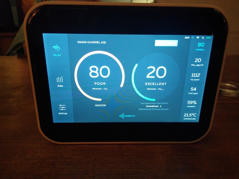

Afbeeldingslocatie: https://tweakers.net/i/yF8FCnmz65Nsu1Ng322DKW-fabw=/800x/filters:strip_icc():strip_exif()/f/image/2uhHdYIgSXYxPXVCD4hxJxZy.jpg?f=fotoalbum_large
Ik heb iets nieuws. Geïmporteerd uit Hong Kong. Apparaat geeft: pm 2.5, CO2, tvoc, vocht en temperatuur. Beetje uitproberen.

martijn v o schreef op maandag 9 november 2020 @ 18:33:
[Afbeelding]Ik heb iets nieuws. Geïmporteerd uit Hong Kong. Apparaat geeft: pm 2.5, CO2, tvoc, vocht en temperatuur. Beetje uitproberen.
Zou je wat specifieker kunnen/willen zijn, dat lijkt me uitstekend te passen in dit topic?
Een link naar dit apparaat, met specs etc en/ of reviews.
Ik zie op het scherm dit staan: Mann Hummel aqi
Is dat reclame vanuit China erop gezet?
Zo te zien Duitse club met vertakking in NL, geen Chinese club lijkt me.
https://airfiltration.man...singen/digital-solutions/
Tnx.
Edit: Het is een Kaiterra...
Link nog steeds welkom.
Lijkt deze wel...
https://www.habitatsoluti...htkwaliteitmeter-sensedge
Maar... € 1.499,00... gelukkig wel incl BTW 8)7

Klopt dat is hem.
Is feitelijk bedoeld voor Well certificering van een project van mijn werk.
Het was redelijk moeilijk om een apparaat te vinden wat alles tegelijk kan meten.
Deze kan gekoppeld worden via ethernet in de cloud en dan kun je met een account ieder jaar een rapportage laten maken.
https://www.kaiterra.com/en/index/

Vanmorgen toch wat tijd om data uit te werken., Vannacht wat metingen gedaan en ik had nog meer data achterhaald welke NDIR er vrijwel zeker in in zit (obv de link, heb hem nog nog niet open gemaakt ter controle): De Sensair S8 CO2 sensor uit Zweden!
Daar zijn meer types van: https://senseair.com/products/size-counts/s8-residential/
Bron met foto's https://wiki.liutyi.info/display/CO2/HT-2000+inside
De foto daar laat niet exact een code zien welke versie het is (Residential/commercial of een door de klant "speciaal" gevraagd type?).
Algemene 1e indruk van het apparaat:
  • Weegt ca 300 gram en voelt zeer robuust aan/ is zo gebouwd.
  • De software had ik al geïnstalleerd ( zie eerdere link) en werkt goed. Opslag van data kan na opslag in een proprietary format, maar gelukkig werkt daarna de export naar xls format uitstekend.
  • De meetinterval is vrij in te vullen met als eenheid de seconde of minuten of uren.
  • Dat betekent met het in de specs opgegeven geheugen: een continue meettijd mogelijk tussen ~3,5 uren (1 sec) en ~529 dagen (1 uur) bij de gekozen interval die tussen haakjes staat.
  • Als indruk een plaatje van een nacht monitoren op onze slaapkamer. Er staan wat opmerkingen, eea nog te checken bij de ega over de deur open/dicht.
  • Er zit een automatische achtergrond calibratie (ABC). Meer info in de Sensair pdf. Dus even afwachten tot dit gestabiliseerd is. De waarden in de tuin (wijk aan de rand van de stad) zitten iets onder de 400 ppm, wat me iets te laag lijkt.

Wat foto's inside:
De HT-2000 in 2016 : https://liutyi.info/wp-co...017/04/HT-2000_inside.jpg
De HT-2000 die ik ontvangen heb:
Afbeeldingslocatie: https://i.ibb.co/9cLBY8k/20201120-234604-3.jpg
Het gaat dan om een met op de moeder printplaat de code V5.1 2019-08-21 dus ruim 1 jaar oud.
De foto van de Sensair S8 sensor is even rechtstreeks hier neer gezet: Het lukt toch om even een foto te maken op het moment dat de laser een puls af geeft en dat is met het blote oog zeer goed te zien... het non-woven achtige gaasje rondom die plek is de lucht ingang van de sensor (afblijven!).
Afbeeldingslocatie: https://tweakers.net/i/NNiex7S-HzWL7rvHu0LKh_atROA=/full-fit-in/4920x3264/filters:max_bytes(3145728):no_upscale():strip_icc():fill(white):strip_exif()/f/image/wHE0fDcFMOr3ClBMad1nGa3e.jpg?f=user_large

De trendlijn kan ook in de software direct zichtbaar gemaakt worden, er zitten wat zoom opties voor de x- en y-as in om het acceptabel geschaald te krijgen.
Afbeeldingslocatie: https://tweakers.net/i/3wAqfd198koHKHMASmpWDnLq0eU=/800x/filters:strip_icc():strip_exif()/f/image/fguszn7QlTP7PjuySRnkvrHy.jpg?f=fotoalbum_large

  • ThinkPad
  • Laatst online: 22:06
Raam voortaan maar op een kier dus :)
  • route99
  • Laatst online: 05-06-2024
route99
just passionately curious...
Inderdaad... (echter: soms is tocht dan een probleem)
Bij navraag blijkt 1 persoon vannacht ruim een half uur opgestaan te zijn... en even naar beneden gegaan te zijn. De deur is normaal open als we met ons 2-en zijn (de 3e leeft haast uit de rugzak vanwege zijn werk en is af en toe thuis en heeft zijn eigen slaapkamer)), maar gezien oa corona hebben we 2 kid weer thuis waar onder de rugzak persoon die als documentaire fotograaf niet meer op pad hoeft... alles is afgelast in zijn sector (muziek). Als we met zijn 2-en zijn werkt dat klepje-alleen wel voldoende (is nu te checken... ;) )
[ Voor 8% gewijzigd door route99 op 20-11-2020 10:24 ]
