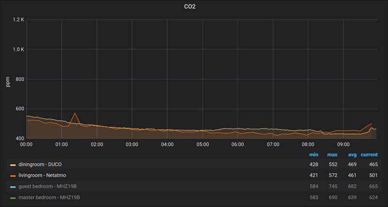

Ik ben niet zo onder de indruk van de MHZ19B. Ik heb nu 2 stuks als volgt getest:
  • getest op exact dezelfde plaats met 1 sensor boven op de andere (ook om gekeerd getest)
  • identieke print in een lichtdicht kastje met lucht openingen, geplaatst in de slaapkamer in een hoek zonder directe instraling overdag
  • gevoed uit dezelfde voeding
  • instelling ABC (heb ook factory settings en handmatige calibratie geprobeerd; geen verschil
Hierbij de grafiek van vannacht:
Afbeeldingslocatie: https://tweakers.net/i/ZIlOi4yFTHkxEZukXbpW3j7lbCk=/800x/filters:strip_exif()/f/image/12PzCg2gE26SIaEcU1d2UHgg.png?f=fotoalbum_large
Er zijn verschillen de zien in zowel de hoogte als de vorm van de grafiek die niet verklaard kunnen worden uit verschillen in sensor condities en/of instellingen (die zijn er niet). Een paar weken geleden heb ik ook gepost over forse pieken in een van de sensoren waarvoor niemand een verklaring had.
Kan iemand hier (liefst uit eigen ervaring) iets zinnigs over zeggen?
[ Voor 3% gewijzigd door cville op 22-04-2020 09:48 ]

Dit is gewoon wat je mag verwachten van deze sensor. plusminus 100 ppm nauwkeurigheid vind ik erg netjes. Voor mijn doeleinden meer dan prima.

@Jesse- Voed je de sensor wel met 5v? Als ik het me goed herinner hebben we in dit topic eerder gezien dat er met 3,3v gevoed werd en er dan gekke dingen gebeurde.
@cville Op het eerste gezicht volgen de grafieken elkaar best redelijk, op een paar kleine uitzonderingen na. Lijkt me dat ze beiden dus, binnen de verwachtingen die je mag hebben van deze sensor, best netjes de omgeving volgen. De kans dat de omgeving 100% stabiel is kun je als 0 beschouwen.
Vergeet verder niet dat dit geen sensor is van honderden euro's. Hij heeft een onbetrouwbaarheid van 50ppm + 5%. Is dat voldoende voor wetenschappelijke metingen? Totaal niet. Is dat voldoende om te meten dat in een kamer het CO2 niveau oploopt en dat de ventilatie harder moet werken? Dat zeker :)

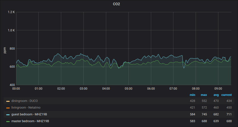

Gizz schreef op woensdag 22 april 2020 @ 09:54:
Ik begrijp dat er fluctuaties in het CO2 gehalte zitten, het gaat mij echter om de verschillen. Kijk hieronder naar mijn andere 2 sensoren (types in de legenda) en met name tussen 02:00 en 05:00. Dit is een veel rustiger beeld met veel kleinere verschillen. Maar ook daar is de piek om 01:23 in de Netatmo niet verklaarbaar. De verschillen na 06:00 zijn misschien verklaarbaar uit het verschil in hoeveelheid planten tussen de eetkamer/keuken en de zitkamer (in open verbinding met elkaar).
Afbeeldingslocatie: https://tweakers.net/i/EE_xUfnFmRGpmJxRc2EYLe7brSQ=/800x/filters:strip_exif()/f/image/pJI9fhk6mLWslNQVcc9laGLb.png?f=fotoalbum_large
Zijn de MHZ19B's bruikbaar? Absoluut. Ik had alleen meer een Netatmo-achtig gedrag en minder individuele verschillen verwacht. De spikes blijven onverklaard.

cville schreef op woensdag 22 april 2020 @ 10:05:
Ruis? En geen filtering of uitmiddeling daarvan.

de Peer schreef op woensdag 22 april 2020 @ 10:06:
Onwaarschijnlijk. De eerder door mij geposte spikes duurden vele minuten en ik sample eens per 2 minuten.

@cville Ik kan me voorstellen (een bron heb ik niet) dat de Netatmo softwarematig nog wat met de data van de sensor doet. Wij halen de data uit de MH-Z19B en plaatsen die zonder enige bewerking in een database. Althans, zo doe ik het.
Het zou best kunnen dat de Netatmo bijvoorbeeld 30 samples (metingen) ophaalt, de hoogste 5 en laagste 5 negeert, van de resterende 20 het gemiddelde uitrekent en alleen dat getal doorgeeft. Dan krijg je vanzelf een grafiek die er een stuk gelijkmatiger uitziet dan die van een sensor met een redelijke afwijking waarbij elke meting meetelt.
In de specificaties zie ik dat Netatmo dezelfde onnauwkeurigheid als een MH-Z19B noemt (dus 50ppm + 5%).

@cville @Gizz Ik doe inderdaad nog een middeling ("moving average") in Grafana:
SQL:
SELECT moving_average(mean("ppm"), 10) FROM "autogen"."woonkamer" WHERE $timeFilter GROUP BY time($interval) fill(null)
Die 10 is je moving average. Dit zorgt voor een veel rustigere lijn. Hoe hoger die waarde, hoe meer hij het uitmiddelt en hoe rustiger je grafiek wordt qua schommelingen.

  • ANdrode
cville schreef op woensdag 22 april 2020 @ 10:07:
Filtering in de Netatmo en (vooral de) DUCO?
Ik zou voor de MH-Z19B ook een moving average of intelligente smoothing methode gebruiken.

Ik heb een 5 perioden (10min) moving average ingesteld:Afbeeldingslocatie: https://tweakers.net/i/cbA9giUBsTGq-NPpRGahNoTkPKs=/800x/filters:strip_exif()/f/image/qxXw58xFdImQkwq1bEuoxJg8.png?f=fotoalbum_large
Ik weet niet of de Netatmo en de Duco intern middelen.

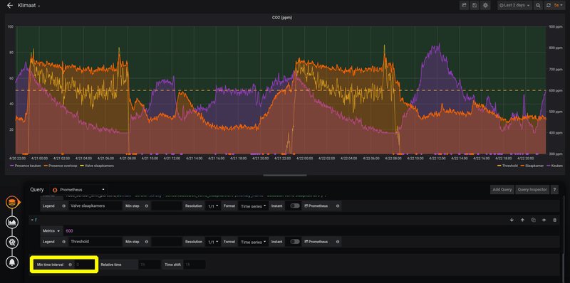

je kunt in Grafana ook de 'min time interval' wat verhogen, dan middelt hij over die periode:
Zonder:
Afbeeldingslocatie: https://tweakers.net/i/5wInH0tSrTvC4oC8hjAcwJBoXCI=/800x/filters:strip_exif()/f/image/0CsdQqCD8R02EyMtrDpsTPLB.png?f=fotoalbum_large
Met:
Afbeeldingslocatie: https://tweakers.net/i/pfG3211ri9GG_zxb372hePknL-I=/800x/filters:strip_exif()/f/image/DfckB6dIe6EpJUoskSo1CIJI.png?f=fotoalbum_large
Co2 sensoren betreffen de paarse en oranje lijnen (op rechter y-as), de gele is de valve van de mechanische ventilatie (linkeras).
[ Voor 7% gewijzigd door Kaspers op 22-04-2020 21:56 ]
