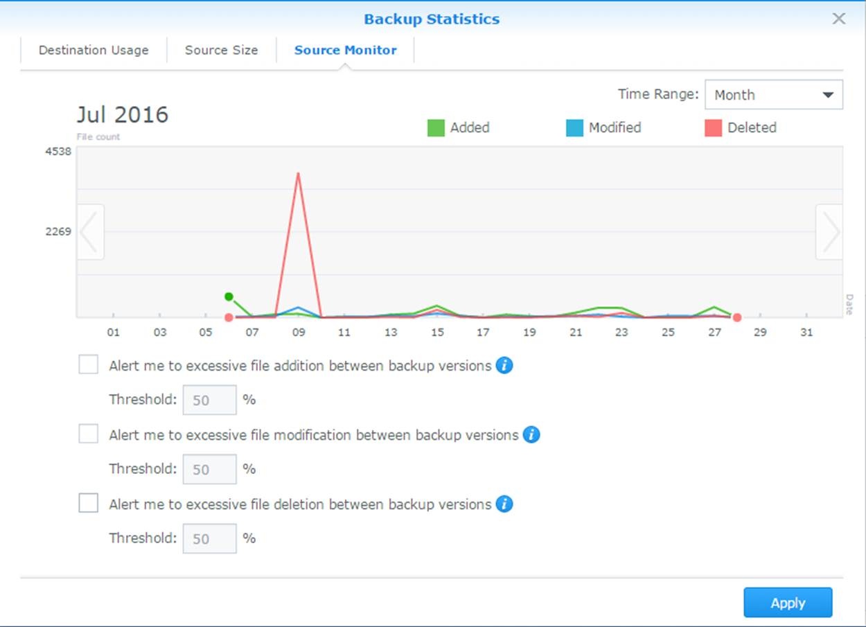

Ik heb een vraag over hyper backup.
Er is een optie om in de source monitor grote verschillen te laten melden. Maar als ik die optie aanzet en save is hij de volgende keer, als ik inlog, weer uit gezet. Ik wil dus dat het systeem mij een melding geeft als er veel bestanden worden gewijzigd, heeft iemand dit wel aan de praat gekregen?
Afbeeldingslocatie: https://tweakers.net/ext/f/BS7vHsYQFExX2Ik3hXQzmpla/medium.jpg

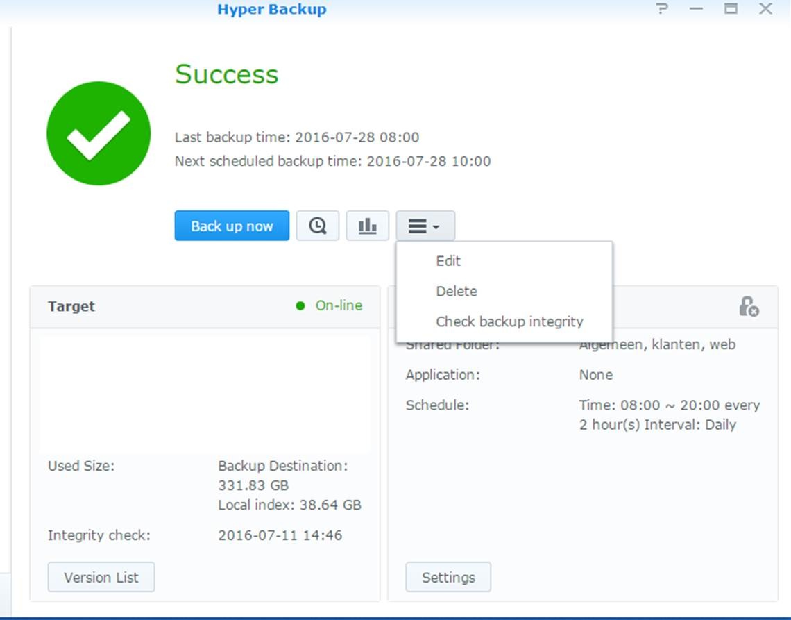

Verder wil ik graag automatisch een integrity check laten doen, zoals ik dat nu zie kan dat alleen handmatig, weet iemand hoe ik dit automatisch laat doen.
Afbeeldingslocatie: https://tweakers.net/ext/f/l5llJfEi625PkL4bB2eNY18y/medium.jpg
