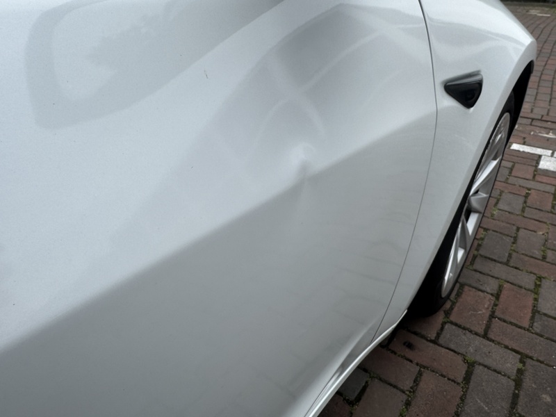

Afbeeldingslocatie: https://tweakers.net/i/XPn9JIvhMDFE9yVVQFYhbtlyx3A=/800x/filters:strip_icc():strip_exif()/f/image/vKpYyFZi6to4qzHFkDAnTdR2.jpg?f=fotoalbum_large
Dit kleine deukje ontdekte ik van de week op mijn Tesla, zal wel door een deur van iemand gekomen zijn maar verder geen briefje natuurlijk. Heb even geïnformeerd bij wat restylers en krijg wisselende offertes maar rond de 300-350 euro incl. btw gaat me dit wel kosten helaas door de plek vooral.
Kan het kwaad om hiermee door te rijden? De lak is niet aangetast verder en vind zoveel geld voor z'n klein deukje dan eigenlijk zonde als ik eerlijk ben :X
Tesla Model 3 LR Highland
  • Knul
  • Laatst online: 19:10
London schreef op woensdag 11 juni 2025 @ 14:58:
Nee, als je er niet aan stoort lekker laten zitten :)
