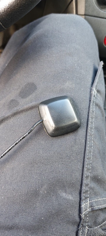

Tijdens het vervangen van de radio in m'n Mitsubishi Outlander 2008 kom ik deze mokerlange kabel tegen met een stekker die ik niet herken. Hij was niet aangesloten bij de oude radio.
Weet iemand waar hij voor is? Hij zit te vast om makkelijk te kunnen volgen.

Dat lijkt op een coaxiale antennekabel.

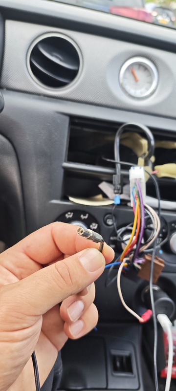

Ik heb inmiddels gevonden waar hij heen ging.
Afbeeldingslocatie: https://tweakers.net/i/Lv79Qk_UmO2TpY7Um4jUHITp-RQ=/x800/filters:strip_icc():strip_exif()/f/image/yr1euvoY9T9vF6tGNMtBk5dS.jpg?f=fotoalbum_large
Waar zou dit bij de (nóg oudere) radio voor hebben gediend?

Is het niks van een oude navigatie als extra antenne, of voor het telefoon signaal te versterken?

Dat is een GPS antenne.

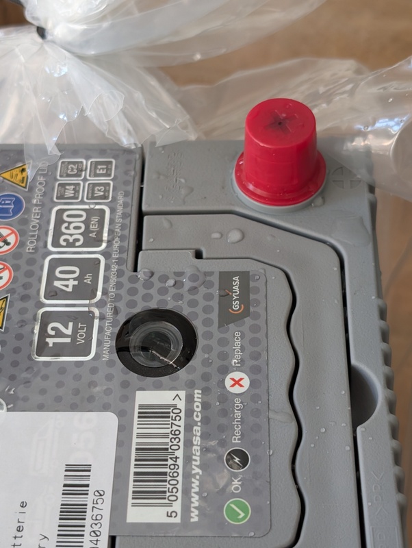

Vandaag accu ontvangen voor de vrouw lief haar kia, maar de accu heeft tijdens transport heel iets gelekt, is dit erg qua levensduur? Één van de transport pluggen was er ook uit... Afbeeldingslocatie: https://tweakers.net/i/I6Uhir8RyiH-t_oQZE8uZAwB5sA=/x800/filters:strip_icc():strip_exif()/f/image/3PcXyFl3yrsuMu6NiXdL4dHe.jpg?f=fotoalbum_large
Afbeeldingslocatie: https://tweakers.net/i/V45MZ2NRmcuu9ELOVK4dDtxyzuY=/x800/filters:strip_icc():strip_exif()/f/image/cj2G1g5nOLJAk5YSiqAfhFco.jpg?f=fotoalbum_large
Afbeeldingslocatie: https://tweakers.net/i/AWFRnvixsD_tqFINg685wcYh18U=/x800/filters:strip_icc():strip_exif()/f/image/ObbVpSvoTq7KzdYYiImRP8cs.jpg?f=fotoalbum_large
  • WEBGAMING
  • Registratie: Oktober 2017
  • Laatst online: 12:53
Gewoon terug sturen. Je wil ook geen lekkende accu in je auto zetten.

Mindere levensduur. Ja, dat moet in mijn ogen wel inderdaad. Als hun iets opsturen wat niet goed is moet jij niet voor de kosten opdraaien natuurlijk.
Ook zonder zo'n plug horen ze niet (significant) te lekken. Dat is om de gassen er uit te laten, dat zou redelijk vloeistofdicht moeten zijn. Anders zou het er ook uit komen als je hard door de bocht gaat.
Zou natuurlijk kunnen dat hij onderweg veel gekanteld is, en het er daar door extra uit gekomen is. Maar ik zou er gewoon niet aan beginnen en hem mooi terug sturen.

Je bent iets electroliet verloren. Bij een nieuwe accu heb je een overschot, dus je zal het niet direct merken, maar de levensduur kan mogelijk verkort zijn. Nu zie ik vooral druppels, dus zit je nog in het milliliter bereik, terwijl zo'n accu eerder 1 of 2 liter aan accuzuur bevat (afhankelijk van de omvang). Dit lijkt dus vooral nog in bereik te zitten dat sowieso tussen accus kan variëren en niet direct zorgen over maken. Zolang hij niet actief lekt (en dus ergens fysiek kapot is), zal deze zo goed als zeker geen merkbaar kortere levensduur hebben.

De ontluchting is een klein labyrint, waar vloeistof moeilijker doorheen beweegt, maar het is niet onmogelijk. Als de accu langere tijd gekanteld is, kan er vloeistof uitlekken. Dat lijkt hier gebeurt te zijn. Die openingen zitten op zo'n plek in de accu dat door g-krachten alleen het zuur hier niet uit kan komen, en dus niet tijdens hard remmen of optrekken of in scherpe bochten.

@deepbass909 Als zoiets bij Winparts gebeurt schieten ze een haal+breng order in bij Koopman/Transmission, komen ze hem gewoon bij je thuis omruilen.
Sowieso worden accu's daar altijd zonder extra verpakking met Koopman/Transmission vervoerd omdat ze rechtop vervoerd moeten worden. Bij PostNL en DHL weet je niet hoe er met zo'n pakket omgegaan wordt.

Ik moet er trouwens op terugkomen, ik zie dat PostNL tot 23kg doet (€14,00), en deze accu's is iets van 12 kg. PostNL (en DHL dus ook waarschijnlijk) zouden het wel accepteren.
@_JGC_
Wat ik al schreef, het is een gunst van de webshop. Winparts ken ik als coulant daarin, maar het is bij prijsvechters verre van standaard (en tegenwoordig sowieso steeds minder in algemene zin) dat retourneren kosteloos is, ongeacht de reden van retourneren.
Maar in alle eerlijkheid heb ik weinig vertrouwen dat instructies dat een pakket rechtop vervoerd moet worden, lang niet altijd opgevolgd worden.

@deepbass909 Winparts levert ze gewoon rechtop zonder omdoos aan bij Koopman/Transmission. Die lui weten hoe ze dat moeten vervoeren.
En ja, er zijn partijen die het gewoon in een doos kiepen en dan bij DHL of PostNL aanbieden, dat deed Winparts ook na de verhuizing naar Ede (andere inpakkers, hadden geen idee wat ze inpakten)... enorm hoog retourpercentage vanwege transportschade of zooi die samen in het doosje werd gestopt.
  • deepbass909
  • Laatst online: 13:07
deepbass909
_JGC_ schreef op maandag 29 september 2025 @ 15:19:
Transportschade is sowieso altijd een ding geweest... Toen ik bij Hella werkte (inmiddels meer dan 20 jaar terug) waren er ook regelmatig retouren van specifieke producten door transportschade, des tijds vooral airco condensors. En afgelopen zomer heb ik mee mogen maken dat het blijkbaar nog steeds moeilijk is om die zonder schade te transporteren :X Ik had er 1 in Duitsland besteld (dus niet bij Winparts), maar ondanks (of eigenlijk als gevolg van) een overdoos, kwam die beschadigd aan. En waarom als gevolg van? De condensor zelf zat zelf in een redelijk goede doos, maar de overdoos was veel te groot, waardoor de doos met condensor meer dan een halve meter vrije val kon maken als die overdoos omgedraaid werd :F Dat was genoeg om alsnog montagepunten te verbuigen tot het punt dat ik er geen vertrouwen meer in had het terug te kunnen buigen zonder schade. Die is gelukkig wel netjes omgeruild.
Maar de retouren toen waren ook al vooral condensors, gevolgd door radiatoren. :X En dat terwijl inpakken door eigen personeel werd gedaan.
