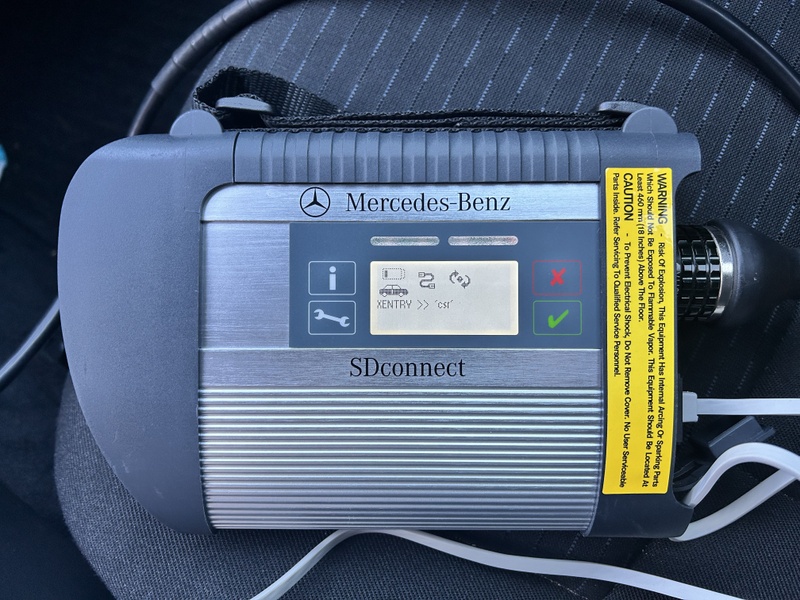

Laatste tijd wat gedoe met de W203 en was het zat met third party diagnose oplossingen. Dus maar een originele Mercedes star c4 diagnose kunnen opsnorren en nu met Xentry en DAS aan de slag. Ook meteen DoIP kabel besteld, deze wordt ook ondersteund. :)Afbeeldingslocatie: https://tweakers.net/i/y1LKZejKHIT84RbF0eSCxC8o9h0=/800x/filters:strip_icc():strip_exif()/f/image/z2oRBjCQXRjeYov4DtXKvEAL.jpg?f=fotoalbum_large
Mocht je ook zoiet overwegen, ga niet voor de kloon varianten tot 2014 waren deze dikke prima want dezelfde fabrikant maar hier heeft Mercedes een stokje voor gestoken waarbij er enorm wisselende kwaliteit is en de prijzen zijn ook 500+ euro.
[ Voor 16% gewijzigd door Hari-Bo op 12-02-2024 17:56 ]
Bos Digitale Autoservice Onafhankelijke automotive dienstverlening; diagnose, codering, retrofit, sleutelservice, ECU en tuning. Projecten

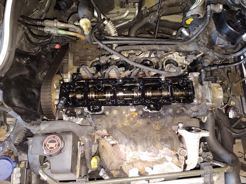

Aan de slag met kleppendeksel... hele zooi eraf gebouwd, uiteindelijk met veel geweld eraf kunnen krijgen, aangezien de inlaatkanalen met een rubber vast zitten.
Pakkingen waren door, dus liep langs het blok hier en daar. Verder was het membraan van de carterventilatie gaar. Straks dus nieuwe monteren.
Nu de kleppendeksel eraf is kan ik ook bij de gloeibougies. Inmiddels 3 vervangen, alle 3 weerstand oneindig. 4e wil de stekker niet af, eerst koffie.
Ben benieuwd hoe dit straks koud gaat lopen. In plaats van blauwe rook en oliedamp in de auto straks weer zoals het hoort.
Gloeibougies zaten niet heel vast, er zitten NGK gloeiers in, dus al eens eerder vervangen.
Edit: en uitgespeeld voor vandaag. Bij het schoonmaken van de inlaatkanalen viel me op dat er een diesel injector nat was. Vervolgens viel op dat het borgveertje los zit... ik raak het aan, knak zegt het en alle onderdelenzaken dicht na 16:00.
Afbeeldingslocatie: https://tweakers.net/i/GQQaTpHJnvBTbNjYOjo731S-D00=/800x/filters:strip_icc():strip_exif()/f/image/qQJe9Wy4KpPN8z8Z9919D33w.jpg?f=fotoalbum_large
3e injector van links is nat. Dopje bovenop is eraf gebroken, zat scheurtje in.
[ Voor 35% gewijzigd door _JGC_ op 09-03-2024 19:31 ]

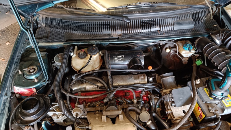

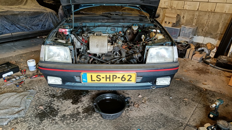

Hier ook weer eens aan de knutsel...
Afbeeldingslocatie: https://tweakers.net/i/5_oIxVmFDVTFIl64b-4rgsF_Uxs=/800x/filters:strip_icc():strip_exif()/f/image/K7CECn3Qgwr4GQavn1IG2DGD.jpg?f=fotoalbum_large
Afbeeldingslocatie: https://tweakers.net/i/SqkvANhiLPWA8bVAOA9gWf_b1PQ=/800x/filters:strip_icc():strip_exif()/f/image/ioe9ghJEEDjoRPEgPculQl04.jpg?f=fotoalbum_large
Afbeeldingslocatie: https://tweakers.net/i/ZaKC17Koe6pTSG_0zi6SfP4xVSI=/800x/filters:strip_icc():strip_exif()/f/image/U76PCYmAPjyKh1OxTRVqzi2W.jpg?f=fotoalbum_large
Afbeeldingslocatie: https://tweakers.net/i/LBt4DeAmzXoblJmsb4xk3Iikh4E=/800x/filters:strip_icc():strip_exif()/f/image/sq0dIElRnaXaQTDyrhixsZBw.jpg?f=fotoalbum_large
Afbeeldingslocatie: https://tweakers.net/i/rU5z4Fhcs-LsGGSA7RpGUPdgBXM=/800x/filters:strip_icc():strip_exif()/f/image/ZdNYl3ijBhjtHxFJk5FsQiHK.jpg?f=fotoalbum_large
Afbeeldingslocatie: https://tweakers.net/i/vAopdJ8CqqAGGS1iMhjCEka8unE=/800x/filters:strip_icc():strip_exif()/f/image/SKlLC2L8klWLK6Szo62mguKF.jpg?f=fotoalbum_large
Kop mag eraf (koelvloeistof in cilinder 2 en 3 ;( ) en de kabelboom mag ook vernieuwd worden want die is echt compleet verhoerd door een stel slagers...
Who is General Failure and why is he reading my hard drive?
  • Uberdude
  • Laatst online: 12:25
Wok schreef op zaterdag 27 april 2024 @ 20:40:
Ik zie de amp stekkertjes al zitten, genieten

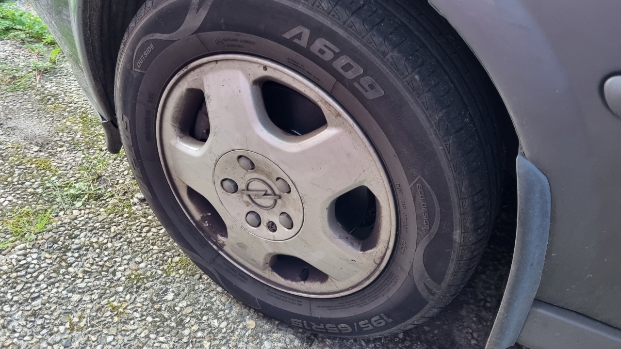

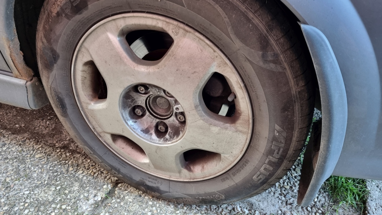

Sinds mijn auto gekeurd is een tijdje geleden ben ik ineens de afdek dop of hoe dit ding ook mag heten zo maar kwijt. Zal er wel afgevallen zijn tijdens het rijden. In mijn zoektocht naar een vervangend exemplaar, die ongetwijfeld niet al te duur zal zijn, of zelfs misschien wel vindbaar op de lokale sloop, besloop mij de vage gedachte hoe dit 'ding' eigenlijk heet? Gewoon 'afdekkap', of 'wieldop'? Linker foto is linksachter, rechterfoto is linksvoor, waar deze dop wel zit. (Auto is een Opel Vectra B uit 2001).
Afbeeldingslocatie: https://tweakers.net/fotoalbum/image/SQz9HoFNfZsv01PCcJ25oCGD.jpgAfbeeldingslocatie: https://tweakers.net/fotoalbum/image/qgMlCC0B90ulKgdedWNahQvE.jpg
Mijn YouTube Channel
  • _JGC_
@Snowwie Is de afdekkap van je velg, zit vast met een anti diefstal bout. Ik zou de garage eens bellen en vragen of de kap daar nog ligt. Een snelle Google actie levert helaas alleen maar plastic wieldoppen op...
  • Snowwie
  • Laatst online: 07-10 13:24
_JGC_ schreef op woensdag 5 juni 2024 @ 20:20:
Ik weet 100% zeker dat ik met de afdekkap velg bij de garage ben weggekomen. Deze band is er ook niet af geweest. Enkel rechtsachter is vervangen, ik was er zelf met bij. Dus hoe deze kap er vanaf is gekomen is mij een raadsel. En inderdaad wat jij zegt, een vervangend exemplaar is niet zomaar gevonden. Ik denk toch maar even naar de sloop.
  • Skidmarks
  • Laatst online: 04-10 13:33
Snowwie schreef op woensdag 5 juni 2024 @ 20:15:
[Afbeelding][Afbeelding]
Als je eentje eraf haalt staat er vast een onderdeel nummer op. Daar kan je dan opzoeken, evt kan je nog een verzoek plaatsen onderdelenlijn.nl
Het wordt ook wel naafkap genoemd.
Ik denk dat 9156002 het onderdeel nummer is. Als je daar op zoekt vind je o.a. https://www.schadeauto-zo...-2004-2005-2006-2007-2008 die er wel veel voor vraagt of in de UK https://www.ebay.co.uk/itm/134191821861
[ Voor 14% gewijzigd door Skidmarks op 05-06-2024 21:07 ]
  • deepbass909
  • Laatst online: 11:56
deepbass909
Zo'n ding noemen ze doorgaans een center cap.
