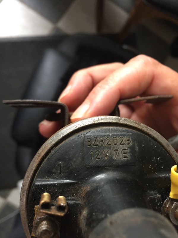

Beste allen. ik heb een Triumph TR7. deze start echter niet. heeft 15 jaar stilgestaan maar motor draait rond. ik heb de startmotor gangbaar gemaakt. alleen geen vonk uit de bougies. ik heb de stoomdraad naar de bobine doorgemeten en daar komt maar 7,90 volt uit terwijl de bobine 12 volt is. ik heb ook gemeten met dat ik de motor probeer te starten dus als de motor ronrdraaid maar het voltage liep niet op. volgens mij moet ik dan toch 12 volt uit de stroomdraad krijgen maar ik vroeg mij af wat en waarom waar het door kan komen er maar 8 volt uitkomt?? mijn vader denkt misschien verbinding stekkertjes geoxideerd ??? kan dat???

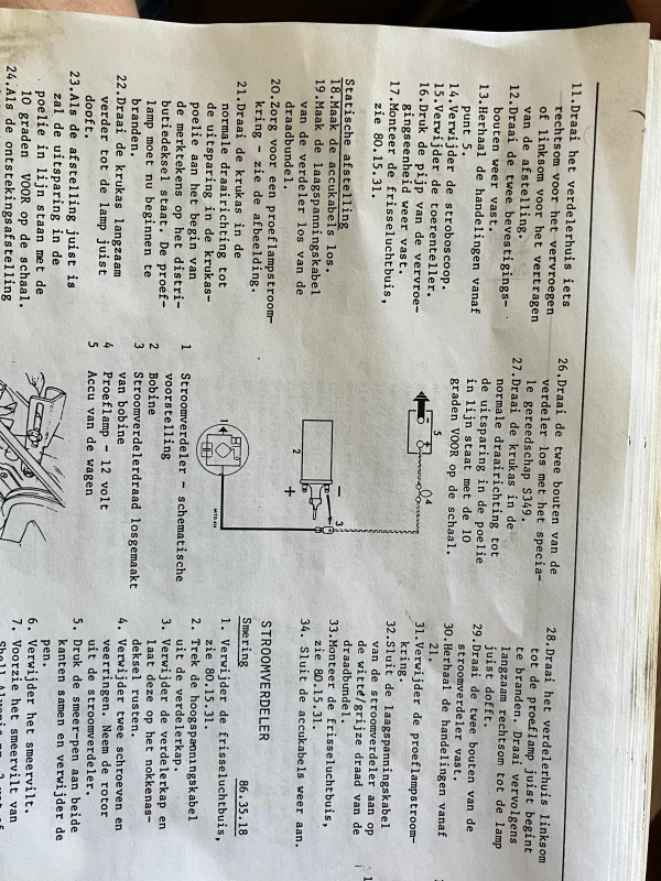

Ok mooi bedank. alleen staat in het handboek op een afbeeding dat dan de plus van de accu op de min van de bobine moet?? dit kan toch niet kloppen of wel? of is dit Engelse humor...

Nee dat klopt niet. 12v op de plus van de bobine en dan wordt de massa van de bobine door iets geschakeld. Hoe het precies wordt geschakeld weet ik niet want ik ken die auto's niet en weet ook niet welke ontstekingen ze allemaal gebruiken.

8v hoeft niet verkeerd te zijn bij oud spul. Meestal zit er ook een dikke weerstand tussen in de stand dat de motor loopt die het voltage naar beneden trekt. Die weerstand wordt dan overbrugt als er gestart wordt omdat de startmotor het voltage al naar beneden trekt
  • drestar
  • Registratie: Mei 2018
  • Laatst online: 12:57
.Maarten schreef op woensdag 12 juni 2024 @ 00:45:
Maar op de bobine staat 12 Volt op . ik meet trouwens bij de bobine 17500 ohm is dit goed?
hier een foto van uit het handboek Afbeeldingslocatie: https://tweakers.net/i/zV3wPiGrTMK9UgMqyhfxCku-GBk=/x800/filters:strip_icc():strip_exif()/f/image/1no1PaJTMhWwT7KNJagkU4rm.jpg?f=fotoalbum_large
  • deepbass909
  • Laatst online: 11:56
deepbass909
@drestar Wat jij voor een aansluitschema aanziet, is een testschema om te testen of er voldoende stroom kan lopen tussen de draden vanaf de accu naar de bobine en uiteindelijk de aarding op de distributie. Bij 4 hebben ze namelijk een lampje in de draad geplaatst ipv de bobine.
Zie ook punt 3 in de tekst eronder. En dat onderbouwd wederom mijn eerdere punt.
Want, hoe vervelend het misschien ook klinkt, en het is echt niet omdat ik je niet verder zou willen helpen, maar wil je succesvol aan die TR7 kunnen werken, moet je eerst verdiepen in de basis. Als je snapt hoe het aangesloten moet zijn en de basis-testen kan uitvoeren, kunnen wij je veel beter verder helpen. Wat je nu wilt, is zonder zelf kennis en ervaring te hebben, een stukje fout-diagnose uitvoeren die simpelweg kennis en ervaring vereist. Vanaf achter een keyboard kunnen wij dan nog zoveel tips geven, maar als dat op het niveau moet van "sluit nu draad 1 aan op punt a en draad 2 op punt b", dan gaat dat niet werken.
Kijk overigens ook uit om niet in de grootste valkuil te trappen bij het meten met een multimeter. Zelfs al geeft die 12V (of liever ruim 13V bij een volle accu) aan, dat wil nog niet zeggen dat de elektrische verbinding goed is. Zolang een circuit niet belast wordt, kan de spanning prima hoog zijn, maar kan het vervolgens compleet instoren als je het gaat belasting. Daarom is de test uit die handleiding, met een testlampje, ook veel beter. Brand het lampje fel, dan is de aansluiting goed. Brand hij zwak (en dat zie je snel genoeg), dan heb je ergens te hoge weerstand.
Overigens is de procedure die je hier toont, zo te zien de procedure voor het afstellen van de verdeler, niet voor het testen van het stroomcircuit/bobine.
  • Teijgetje
  • Laatst online: 07-10 19:30
deepbass909 schreef op woensdag 12 juni 2024 @ 01:40:
FTFY
Het testlampje zit tussen de accu(5) en de bobine(2)

Teijgetje schreef op woensdag 12 juni 2024 @ 10:24:
FTFY
Nee hoor, de draad in het schema loopt vanaf de plus van de accu (5), via een lampje (4) naar de stroomverdelerdraad losgemaakt van de bobine (3) naar de verdeler (1). De bobine zit in het schema nergens meer aangesloten.
De draad vanaf de accu met lampje tot aan punt 3 is een losse testdraad. De verdeler met gesloten contactpunten verbindt in de normale toestand de draad van de bobine (massief zwart) met de massa. Punt 3 hoort in de normale situatie aangesloten te zitten op de min-pool van de bobine, zodat deze een gesloten stroomkring krijgt op het moment dat de contactpunten sluiten. De pluspool zit of direct (via een zekering) aangesloten op de accu, via een relais of via het contactslot. Maar die draad staat in dit schema niet ingetekend en dit schema is alleen daarom al niet geschikt voor foutdiagnose.
Daarom, en ik lijk wel een plaat die blijft hangen, begin met de basics, leer schema's lezen en ga dan pas dingen testen. Je kan namelijk pas testen als je weet wat je test.

Ok nu snap ik het al beter. ik was eerst in de veronderstelling dat punt 3 de stroomdraad van de accu was die op de min van de bobine moest maar dat is dus naar de andere kant 1. de pijl wijst ook op het stekkertje begrijp ik nu.
ik hoor trouwens bij de sleutel omdraaien altijd een klik . kan dit van het relais zijn?

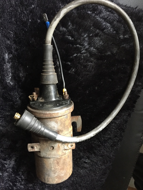

De bobine is doorgemeten zoals een bobine gemeten moet worden. en daar kwam 17.500 ohm tevoorschijn. ik weet niet precies hoeveel de bobine van de TR7 moet hebben want dit staat nergens in het handboek geschreven maar volgens waar we het vandaan hebben moest een bobine tussen de 7000 en 10.000 ohm zijn tenzij het handboek voor de auto anders beveelt stond erbij.
ik had eerder met iemand gesproken die mij vertelde er een bougie aan de kabel van de bobine naar de verdelerkap vast te maken en dan de bougie massa met de motor laten maken en kijken of er dan een vonk komt als de auto word gestart maar ook hier kwam geen vonk uit. ik weet ook niet als een bobine teveel ohm meet deze dan ook kapot kan zijn? ik dacht juist alleen bij te weinig. ik weet ook niet hoe lang de bobine er al inzit en hoeveel km die gedaan heeft...Afbeeldingslocatie: https://tweakers.net/i/1zx8huZNF7ACa0zkLZ0pBpv_F-I=/x800/filters:strip_icc():strip_exif()/f/image/f7fTtc4WPvspAd9oLeoXojGs.jpg?f=fotoalbum_large

De bobine lijkt een behoorlijk standaard bobine te zijn, die in heel veel auto's is gebruikt. Ik kan de weerstand zo niet vinden, maar 17.500 Ohm lijkt me erg aan de hoge kant. Dat suggereert slechte contacten of (beginnende) breuk van de secundaire spoel. Gezien de hoeveelheid oxidatie op zowel huis als aansluitingen, hou ik het op slechte contacten. Maar aan de andere kant vind ik ook bronnen die melden dat een bobine tot 20kOhm kan gaan, en dan zou deze wel in orde zijn.
Ook hiervoor geldt weer dat een goed werkplaatshandboek uitsluitsel zou moeten geven.

Ik heb al veel roest verwijderd van het huis van de bobine.
ook heb ik hier 4 verschillende dikke handboeken liggen. 2 in het Nederlands en 2 in het Engels maar in alle 4 staat er niets over beschreven hoeveel ohm de bobine moet meten. maar is het wel mogelijk te testen met een bougie aan de bobine kabel zodat je een vonkt krijgt om te kijken of de bobine nog goed is.?

Heb je al eens met die bobine geschud? Met zoveel roestsporen zou er wel eens water in kunnen zitten.

Heey verrek zeg! haha inderdaad. ik schudde ermee nadat ik las wat jij schreef en het klotst vanbinnen. dus er zit vermoedelijk echt water in :) hoe kan dat nou?? :? neemt een bobine dan water op?
bedankt voor de tip in ieder geval , dat word dan een nieuwe kopen en kan dat het misschien zijn..

Bestel dan meteen een verdelerkap mee, met alle kabels die daarop zitten. Goede kans dat die ook haarscheurtjes heeft.
Wat kennis van auto-elektriek betreft: Pas eens ergens een vierpuntsmeting op toe.

ik ga in ieder geval zeker een nieuwe bobine, rotor, condensator en contactpunten bestellen.

Ik heb met een bedrijf gesproken dat al 30 jaar in Engelse auto's doet waaronder ook mijn auto en die vertelden mij dat er koelvloeistof in de bobine hoort te zitten en dat is ook wat je een beetje hoort met schudden. ook is het normaal dat er 8 Volt uit de draad komt naar de bobine toe. normaal is de bobine voor mijn auto 9 Volt . maar er schijnt vaak 12 volt op de bobine zelf te staan.

@drestar Zit er niet ergens een ballast resistor (weerstand) aan/of bij de bobine?

Daar had het bedrijf het ook al over die zit er dus inderdaad ergens. maar niet aan de bobine maar ervoor. als je die ertussen uit haalt heb je dus wel 12 volt. alles lijkt dus te kloppen maar toch geen vonk.
ik heb nu een nieuwe condensator met contact punten besteld en ook voor de zekerheid een nieuwe rotor. de bobine was niet voorradig en zou 2-3 weken duren maar ik zag hem ook bij andere aanbieders staan als direct leverbaar. dus die kan ik dan daar nog bestellen.

ik ga de bobine wel uit voorzorg vervangen. hij is oud en roestig. ik ga dan voor een NGK bobine met ngk bougies

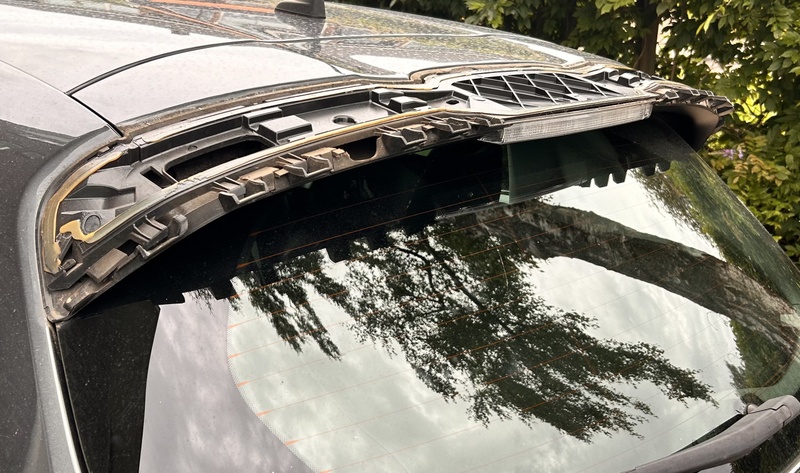

Ik heb wat advies nodig over welke lijm ik het beste kan gebruiken om de spoiler van mijn Peugeot 208 opnieuw te bevestigen. De spoiler bestaat uit twee plastic delen die oorspronkelijk aan elkaar gelijmd waren. Helaas liet de lijm los op een hete dag, waardoor de delen uit elkaar vielen.
Ik ben van plan om de oude lijm te verwijderen en de delen opnieuw vast te lijmen, maar ik weet niet zeker welke lijm het meest geschikt is. Ik overweeg Sikaflex 552 AT, maar die is aan de dure kant en ik weet niet zeker of het de juiste keuze is.
Ik denk dat het sowieso belangrijk is dat de lijm kleine gaten kan overbruggen.
Dit lijkt een veelvoorkomend probleem te zijn bij de Peugeot 208, waardoor de spoiler vrij prijzig is op de tweedehandsmarkt. Ik wil niet bezuinigen en uiteindelijk de spoiler kwijtraken.
Heeft iemand aanbevelingen voor een sterke, betrouwbare lijm die niet te duur is? Jullie suggesties zijn zeer welkom!

@wouter.N Lijkt me wel de juiste kit idd. Vind de prijs nog meevallen eerlijk gezegd.

  • koentjuh
  • Laatst online: 11:54
wouter.N schreef op vrijdag 28 juni 2024 @ 14:40:
Hoe heb je dit inmiddels opgelost? Helaas kwam mijn vriendin vandaag zonder de bovenkant van de spoiler thuis. Moet dus inderdaad even gaan zoeken naar een reserve variant. Wel bijzonder dat dit kan, maar vermoedelijk was die al wat langer aan het wiebelen hier denk ik.
spoiler:
Afbeeldingslocatie: https://tweakers.net/i/NFGAOxwm9x7Xf-QGRuQUizTny88=/800x/filters:strip_icc():strip_exif()/f/image/jaqaJNht6kKtoi3D1ZbVmgwF.jpg?f=fotoalbum_large
  • wouter.N
  • Laatst online: 07-10 21:24
koentjuh schreef op maandag 15 juli 2024 @ 20:36:
spoiler:
Uiteindelijk heb ik de lijm gekocht die ik zelf had voorgesteld.
Oorspronkelijk zat de spoiler vast met een soort hot melt glue, die behoorlijk lastig te verwijderen was. Nadat ik de lijm had verwijderd, heb ik het oppervlak goed opgeschuurd en ontvet. Vervolgens heb ik de spoiler weer vastgelijmd terwijl het middelste onderdeel aan de auto was bevestigd. Eerst dacht ik eraan om het te verlijmen terwijl het middelste onderdeel niet aan de auto bevestigd was, maar ik had moeite met het goed uitlijnen van de onderdelen op die manier.

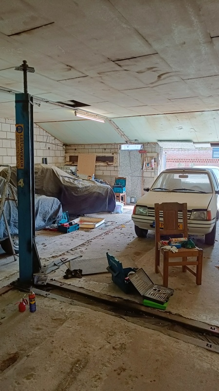

  • Wok
  • Laatst online: 07-10 22:14
Wok
Dakloos...
Vandaag eindelijk weer een volgende stap gezet in het vervolmaken van onze sleutelruimte :*) Het was al zeker twee jaar geleden dat we de voet van de brug in het beton hebben gelegd en vandaag zijn we dan eindelijk begonnen met opzetten van de brug. De eerste kolom hebben we weer in elkaar zitten (draagmoer vernieuwd) en opgezet. Over twee weken de tweede kolom opzetten met de motor en dan kunnen we de voeding gaan aansluiten :)
Afbeeldingslocatie: https://tweakers.net/i/CtW_6A0L5CdGTYIVvLE8ZoBqakI=/x800/filters:strip_icc():strip_exif()/f/image/SUzlr86VaJ7fqbT2YWzhJD9t.jpg?f=fotoalbum_large
Afbeeldingslocatie: https://tweakers.net/i/C3hu__--KzX51-N_nSkxNIMTgko=/x800/filters:strip_exif()/f/image/Yq1D6L0nsNKYJ5tj5ACbF2zm.png?f=fotoalbum_large
Afbeeldingslocatie: https://tweakers.net/i/AX1QP6poqciZvOmKCyXY7BZHseI=/x800/filters:strip_exif()/f/image/nNJh9qAYEXcnpKA1meUeJ3g3.png?f=fotoalbum_large
Who is General Failure and why is he reading my hard drive?

loewie1984 schreef op maandag 5 augustus 2024 @ 17:03:
Vraag, m’n pa heeft een 2019 Volvo XC40 T4 waarbij een elektrische gasveer van de kofferbak klep het begeven heeft.
Dealer gebeld, standaard verhaaltje: ja meneer als er een kapot gaat dan zal de tweede binnenkort ook wel kapot gaan.
Reparatie/vervangingskosten 800 eu voor de set. Nu zie ik op deze website de onderdelen maar er zijn verschillende gasveren: https://www.onderdelensho.../10926/gasveer-achterklep
800 eu voor een klik/connect replacement is gewoon schandalig. Op youtube een filmpje gezien het is een actie van 5 minuten met een schroevendraaier.
Heeft er iemand de tip waar ik het liefst de juiste en originele onderdelen kan bestellen?
Ik zie aan de aansluitkabel een tule zitten, dus die gaat ergens het interieur in. Laten die video's ook zien hoe je de nieuwe gasveer aan moet sluiten? Want als de hemel er voor los moet, is het wel meer dan 5 minuten. En kan je het ding ongestraft vervangen of moet de nieuwe ingeleerd worden?
Een gas veer zelf vervangen stelt inderdaad niks voor. Dat is klep ondersteunen met een stevige balk, los klikken, de nieuwe erin klikken en balk weer weg.
En als een Stabilus al bijna € 300 kost (in Duitsland vind ik ze eigenlijk ook niet onder de €270), dan is > € 300 per stuk bij Volvo niet onrealistisch. Gooi er een uurtje werkplaatstarief bij en je zit inderdaad aan de € 800.
spoiler:
Korte quote op mijzelf: reparatie via dealer was 700/800 euro. Nieuwe spoiler incl spuiten.
Had het geluk dat ik een gebruikte spoiler kon kopen via een handelaar in schade auto’s. Voor 250 euro spoiler opgehaald en erop gezet. Denk dat ik komende week nog een goede 2 componenten kit er tussen stop zodat eea niet weer los komt. Iemand nog tips?
Helaas weten de meeste slopers dat dit een bekend probleem is dus de kans dat je voor een paar tientjes bij de sloop succes hebt is heel klein (helaas).
