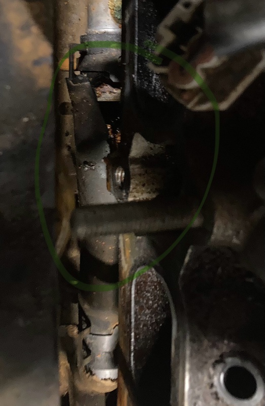

  • Racer89
@deepbass909 Beide remklauwen waren rechtsom terug draaien. Het is gelukt was wel gekloot maar uiteindelijk is het geluk en bij de tweede ging het al makkelijker. Zonder dat hulp gereedschap is het nog lastiger denk ik. Blij dat ik deze gekocht had. Voor de schijven te wisselen moest ik echt alles demonteren nog een extra dop moeten halen, overal worden tegenwoordig andere bouten in gezet :(
Afbeeldingslocatie: https://i.imgur.com/FhxXsM5.jpeg

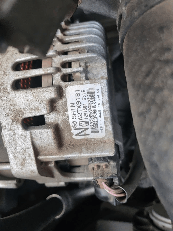

vraagje in relatie tot mijn alternator woes.. zie mazda topic..
Lokale garagist zei dan bij Mazda en Ford after market Alternators niet werken.. en alleen OEM werkt..
klinkt dat bekend hier?

Niet specifiek Ford of Mazda, maar het komt vaker voor dat aftermarket niet (goed) werkt, zeker als het een slimme dynamo is. Ik neem aan dat je lokale garagist een onafhankelijke garage is die geen banden met Ford/Mazda heeft? Dan zou ik hem daar wel op vertrouwen om eerlijk te zijn.

Mogelijk zit er verschil in de dynamo's tussen de verschillende markten.
Europa is wat strikter met verbruik, dus het zou kunnen dat het ze veld aansturen vanuit de ECU en dat er ook markten zijn waarbij het veld aangestuurd vanuit de dynamo zelf.
Heb je de oude dynamo bewaard? Persoonlijk zou ik kijken of je de electronica van originele dynamo kunt overzetten op de aftermarket dynamo of eventueel als ander goedkoper alternatief de oude dynamo voorzien van nieuwe lagers.

Nee die moest ingeleverd worden helaas.. en was al weer weg.. anders had ik de monteur wel gevraagd die weer terug erin te zetten.. die rammelde en gaf foutmeldingen maar deed het iig..

Heeft jouw auto i-ELOOP? Die maakt het laadcircuit extra complex met een extra condensator en DC/DC converter en volgens mij is de dynamo dan ook anders t.o.v. de varianten zonder i-ELOOP.
Als A2TX9181 het OEM nummer is van jouw dynamo zou dit een goede vervanger zijn
Ben stiekem ook wel benieuwd wat er nu dan op zit.

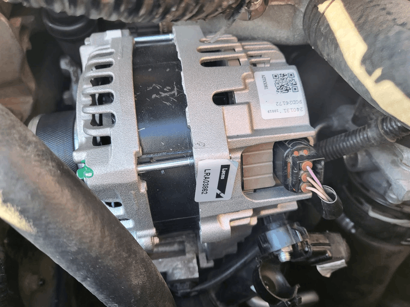

Ja idd..
ze hebben onderdeel gekocht met de details van mijn auto.. maar heb er niet echt veel vertrouwen is dat het de juiste was.. de leverancier had ook maar 1 model op vooraad.. en ik vermoed dat dat de verkeerde was..
dit was origineel:
Afbeeldingslocatie: https://tweakers.net/i/3lFV_OKg9699Wwb4ZQUkMt92LoI=/x800/filters:strip_exif()/f/image/gcey0YzIC2zu15TD4Zdi7mWK.png?f=fotoalbum_large
dus dat lijkt idd te matchen met die van jouw link..
dit was de vervanger (A2TX3081 dus):
Afbeeldingslocatie: https://tweakers.net/i/Wji1zSpQsB9VoAyaWY_TSamY_bw=/800x/filters:strip_exif()/f/image/qI21rvM7dZdigARuBR3g8dZV.png?f=fotoalbum_large
Ik denk dat we de reden wel eens gevonden kunnen hebben :)

DaWaN schreef op donderdag 19 september 2024 @ 11:34:
dit was de gouden tip!
Juiste onderdeel zit erin en auto doet het weer :)
Super bedankt voor meedenken! _/-\o_

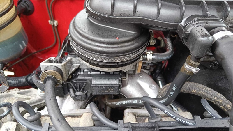

Ook de vettigheid rond het injectiehuis even verwijderd:
Afbeeldingslocatie: https://tweakers.net/i/-tDrS3OXvOCts486nkFOHklOKME=/800x/filters:strip_icc():strip_exif()/f/image/ZOOV4aNEAuXoxn0UGVMtRzlW.jpg?f=fotoalbum_large
Dashboard eruit om de recirculatieklep van de kachelventilatie weer gangbaar te maken:
Afbeeldingslocatie: https://tweakers.net/i/DMPCzPtPqPUYFNA9Sas5kn3IqM8=/800x/filters:strip_icc():strip_exif()/f/image/s1eC7YZp3IkbN6ulFuTEBmZc.jpg?f=fotoalbum_large

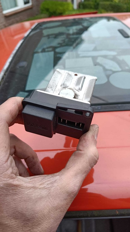

Daarna de kachelweerstand eruit gepeuterd, omdat die zichzelf heeft kortgesloten (blaast alleen nog maar maximaal, ongeacht de geselecteerde snelheid). Een nieuwe weerstand is nog onderweg.
Afbeeldingslocatie: https://tweakers.net/i/8sIaSmQkpIp77bHVUgqyicQKLZw=/800x/filters:strip_icc():strip_exif()/f/image/2xxJMfmpugVugMV6seka1oGA.jpg?f=fotoalbum_large
Afbeeldingslocatie: https://tweakers.net/i/29mXfZ9xcOYgW4KcIrVR03lJNO4=/x800/filters:strip_icc():strip_exif()/f/image/zIGKC2b0rZANmcdGKeD9d0wD.jpg?f=fotoalbum_large

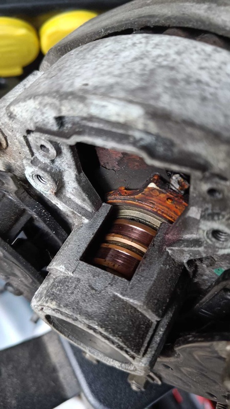

Spanningsregelaar van de dynamo gedemonteerd. Koolborstels - zoals ik al vermoedde - versleten. Nieuwe spanningsregelaar is ook nog onderweg:
Afbeeldingslocatie: https://tweakers.net/i/_hvrcs-X3-UGv4Rr7Cb-Xqa_PnA=/x800/filters:strip_icc():strip_exif()/f/image/leA3lQRnyPFfNGsdQGrHa7Tl.jpg?f=fotoalbum_large
Regelaar kost €15, maar ik heb neeflief wel medegedeeld dat-ie over een paar jaar wel degelijk aan een nieuwe/gereviseerde dynamo toe gaat zijn, want de sleepringen zijn al aardig ingesleten:
Afbeeldingslocatie: https://tweakers.net/i/T0pA54BCeWaB1x9t21Nw9zNmuH0=/x800/filters:strip_icc():strip_exif()/f/image/sKq2gN49sviqZ4QugXnQYAgw.jpg?f=fotoalbum_large

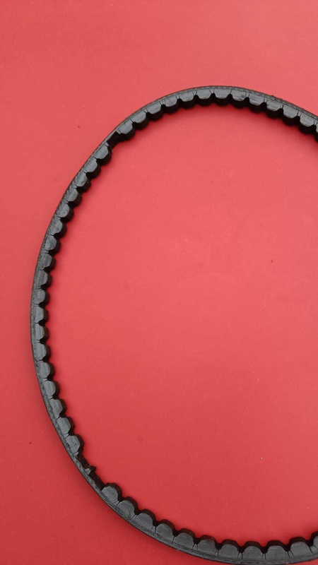

V-snaartje liep ook aardig op z'n eind :X Dus die ga ik ook maar even nieuw bestellen...
Afbeeldingslocatie: https://tweakers.net/i/oqyOJOVeXqBGr4suChFCV_SzUDU=/x800/filters:strip_icc():strip_exif()/f/image/GTewk8KkWJFxHocbU1mh1Bb9.jpg?f=fotoalbum_large

Kun je die contactjes niet een beetje opvijlen/schuren? Dan werkt het vaak ook wel weer.. :P

@Wok die dynamo heeft inderdaad niet zo lang meer te gaan. Als het eenmaal begint in te vreten, gaat het doorgaans erg snel.
Toen mijn dynamo er zo uitzag, mocht ik met een jaar of twee weer nieuwe koolborstels plaatsen en de dynamo wegbrengen voor een revisie.
