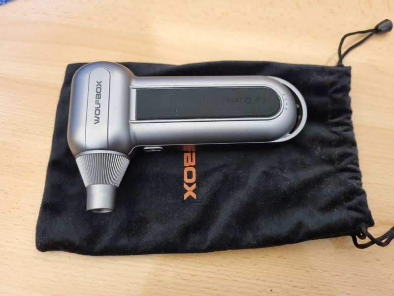

V_Andy schreef op woensdag 21 oktober 2026 @ 19:44:
Bedankt, ziet er idd wel iets handig uit en niet duur👍😂
Heb zelf de Wolfbox mf100, iets duurder dan de eerdere optie maar werkt echt als een tiet. Zou niet meer zonder willen, gebruik deze overigens ook in huis om stof onder kasten/bedden etc. Weg te blazen en het is mijn stofzuiger in de tent tijdens vakanties :)

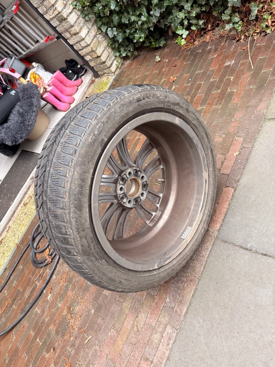

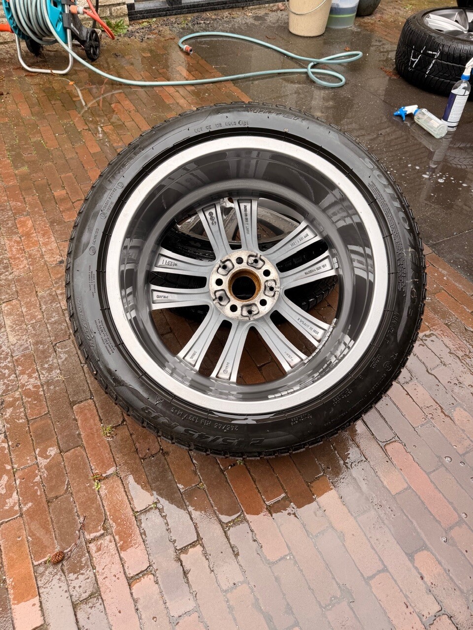

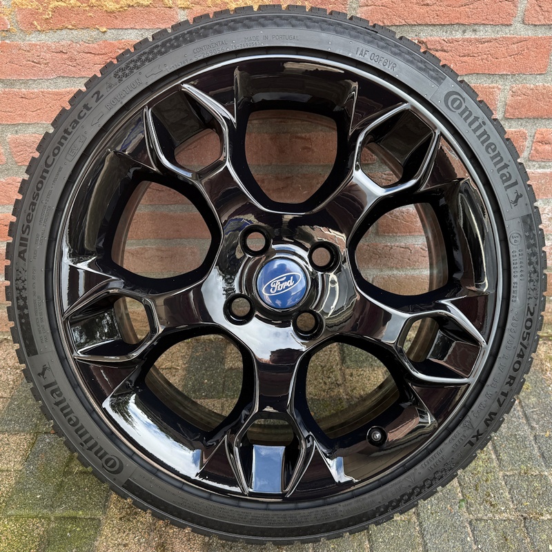

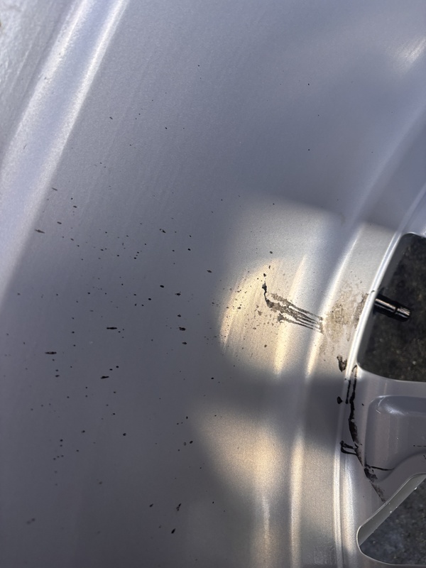

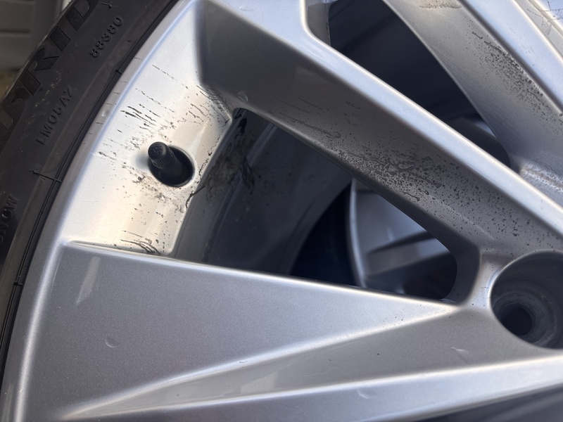

Hoi,
ik ben de wintervelgen aan het schoonmaken
Echter zit er op 1 band hardnekkig zwart spul
Met een klei krijg ik kleine aanslag wel weg, maar het is teveel om weg te kleien
Is dit teer? En krijg ik het met een tar-remover er wel goed af?
Of heb ik een ander middeltje nodig?
Heb het al reeds gewassen met shampoo en non-ferro en vervolgens nog een keer met shampoo, maar daar ging dit niet van af
Afbeeldingslocatie: https://tweakers.net/i/FB21gRT1TwIIYdBdqQPlvBsO_PY=/800x/filters:strip_icc():strip_exif()/f/image/kQA1KA9jJOnbUoZVWGEx94b6.jpg?f=fotoalbum_large
Afbeeldingslocatie: https://tweakers.net/i/u3mevDqgxi79ESMjP8hOe8EWzjs=/x800/filters:strip_icc():strip_exif()/f/image/8u4xy3SJIsPrvp9QsSFItqxo.jpg?f=fotoalbum_large

verstappen33 schreef op donderdag 22 oktober 2026 @ 17:11:
Hoi,
Probeer eens WD-40 :)
Heb ooit eens gezien dat ze daarmee het rubber van de lakdelen afhalen na een burnout

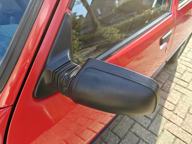

_Brad_ schreef op dinsdag 28 februari 2023 @ 10:52:
Ben benieuwd naar je ervaring van die Griffon op lange termijn.
Hah, een schop, maar wel lange termijn ervaring :+
Het is toe aan een nieuwe laag, maar het sample-flesje was een soort uitgehard voor een deel. Wellicht door vervuiling of vorst ofzo.
Dus ik ga denk ik een grote fles bestellen a 27€. Veel te veel inhoud voor een paar auto trimmetjes, maar als ik kijk wat de detailing merken vragen (40€ of meer) dan ben ik duurder uit voor minder spul, en de standtijd was dus prima. En er zijn meerdere autos (oldtimers) die ik zo nu en dan een poetsbeurt geef, dus het komt wel van pas.
Vroeger gebruikte ik ook wel trim restorer, maar dat is echt na een week buiten wel weg.

Vreemd. Mijn flesje Gyeon Trim van twee jaar oud is nog zo vloeibaar als het maar kan. Goedkoop in dit geval ook weer duurkoop omdat je de helft kan weggooien omdat het uitgehard is?

Misschien omdat het een sample was geen goede afdichting? Ik heb over het algemeen weinig last met spullen die vergaan in de opslag.

Zou kunnen, ik had 2 flesjes, die andere zwerft nog ergens in de werkplaats en kom ik misschien nog tegen :+
Bij shampoo heb ik wel een keer gehad dat er kristallen in kwamen, maar het lag dan ook wel in de garage, waar het soms maar een paar graden is. Ach, ik gebruik het nog gewoon.

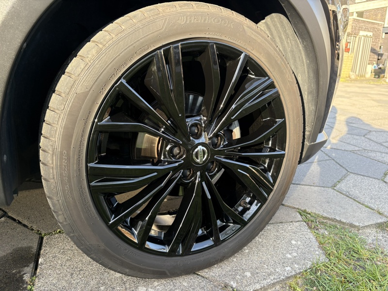

  • verstappen33
  • Registratie: Maart 2020
  • Laatst online: 16-11 14:10
elektriekert schreef op vrijdag 23 oktober 2026 @ 08:30:
Dat had ik helaas niet in huis.
Ik had donderdag avond nog even snel een flesje Gyeon Tar Remover besteld.
Heb de vlekken er allemaal mee afgekregen, moest wel even goed inwerken en wat steviger boenen, maar na 2 behandel rondjes was het eraf.
Helaas nog geen tijd gehad om de wielen verder in de Gyeon Rim coating te zetten, daar zal ik dan komend weekend maar even wat tijd voor maken en dan kunnen de wielen terug onder de auto voor komende winter.

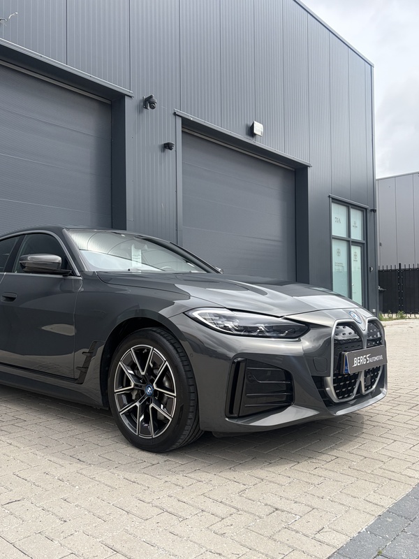

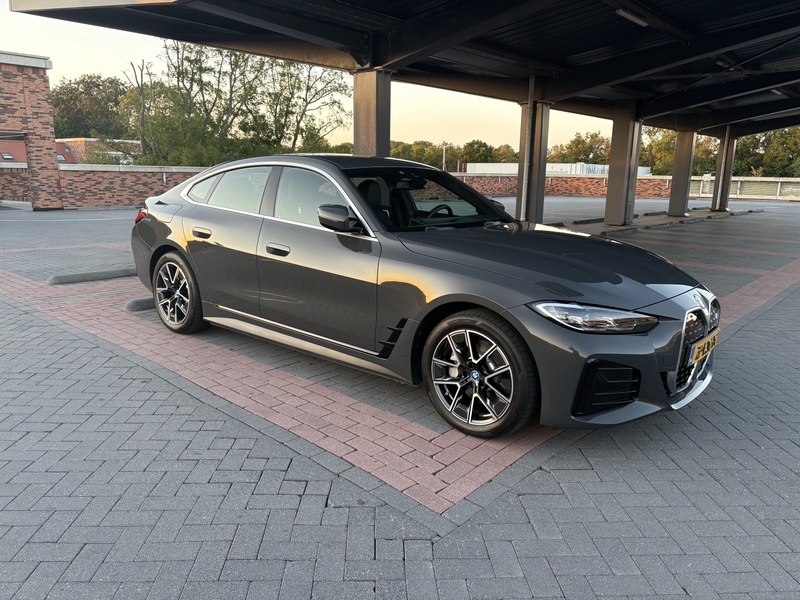

pieter81! schreef op maandag 24 augustus 2026 @ 21:21:

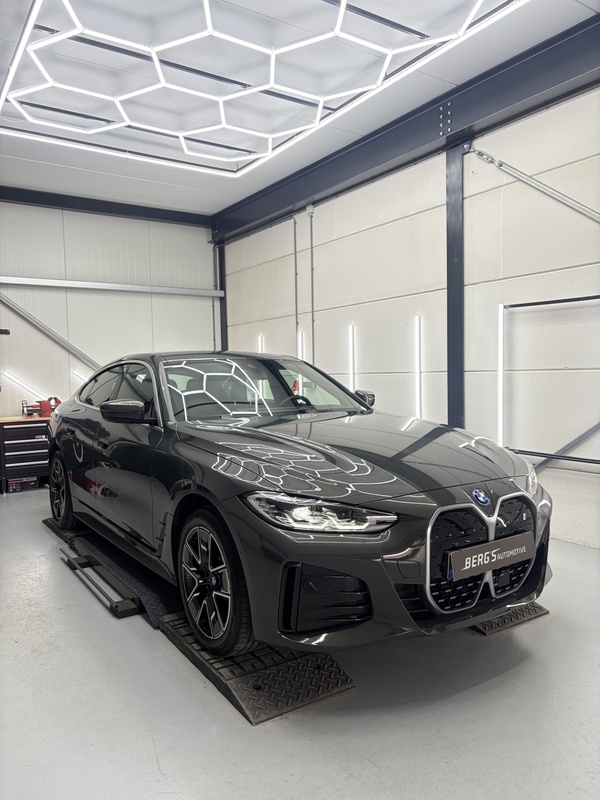

Vandaag voor het eerst in (ahum) 10 weken de i4 weer gewassen. Klik klik hier voor mijn wasmethode.
Tussendoor wel een paar keer afgespoten bij de wasbox (Bilthamber Touch-less, afhankelijk van de vervuiling met een pir van 1-2%) maar echt wassen was er niet van gekomen.
Vervolgens naar Italie geweest en dik 4k afgelegd. Auto was dus behoorlijk smerig. Al hielp het dat de auto geen regen had gezien. Het kleine buitje dat er was in Italie, stond de auto onder een carport.
Laatste vakantiedag wel tijd gehad om te wassen, en het resultaat mag er weer zijn 8).
Nu sinds mei de Labocosmetica STC + HPC Pro op de auto zitten, die bevalt geweldig. Zit ook coating op de velgen, en wat een verademing is dat! Velgen waren heel makkelijk schoon, geen agressieve spullen nodig.
In de avondzon toen ik een boodschap deed snel een fotootje gemaakt:

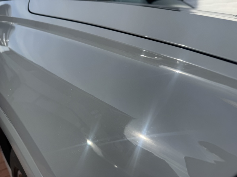

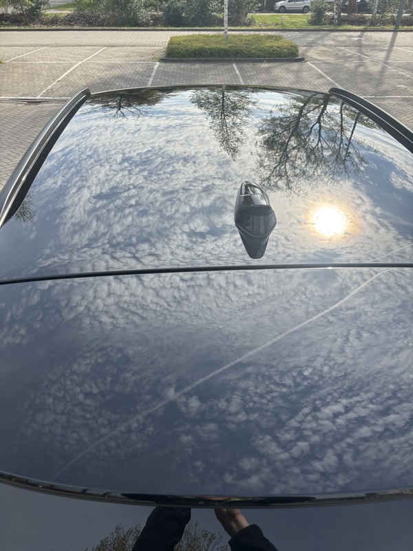

  • pieter81!
  • Registratie: Februari 2023
  • Laatst online: 21:55

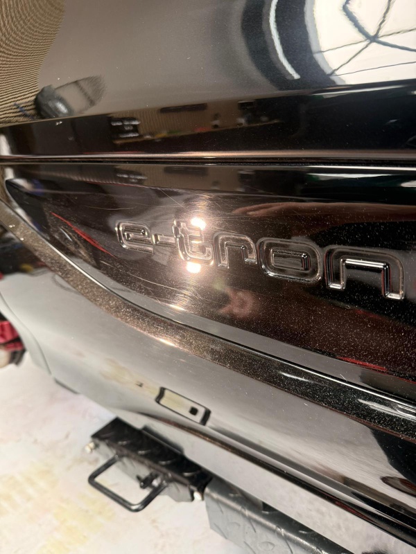

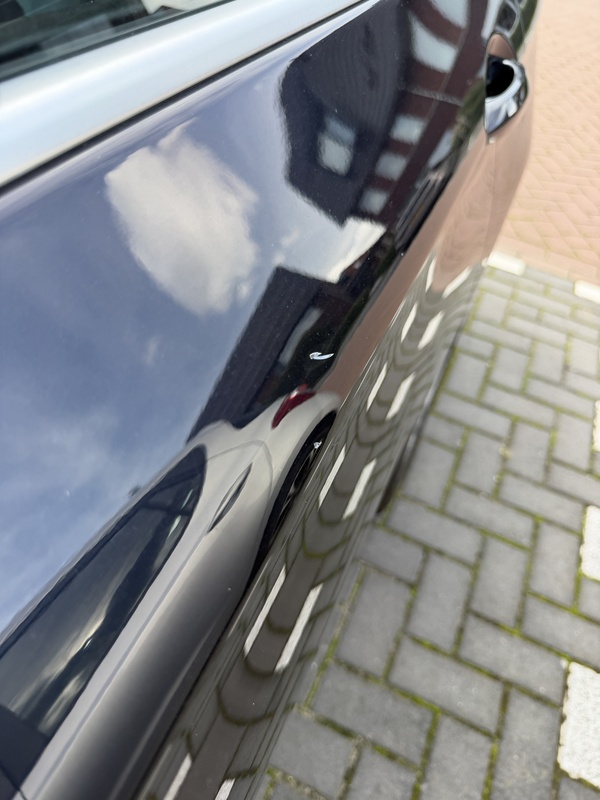

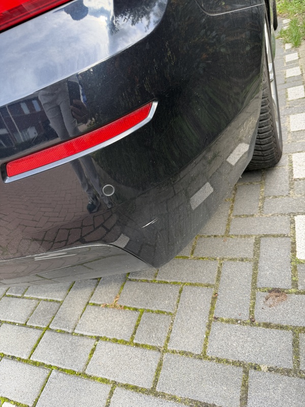

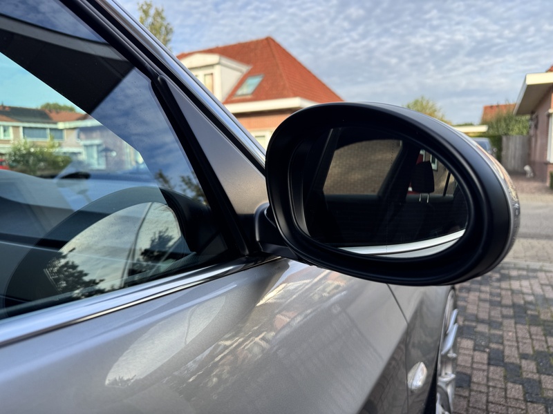

Natuurlijk geeft één keer wasstraat minder swirls/waskrassen dan wekelijks je auto er doorheen trekken.
Feit is dat mijn auto geheel vrij was van waskrassen tot gisteren. En dan maakt het niet uit of het er veel zijn of niet. Heb niet voor niets stevig geïnvesteerd in polijsten + coaten door een gerenommeerde detailer en zeer zorgvuldig handwas. Ook voor de detailing zag mijn auto er na 2 jaar handwas veel en veel beter uit dan na 1 keer wasstraat.
Als je goed kijkt zie je op deze ingezoomde foto (zelfs al in november daglicht) de krassen zitten. Heel de auto zit hier vol mee nu. Die waren er tot deze ene keer door de wasstraat niet en nu wel. Ik ben echt geschokt door de impact, wellicht zijn er wasstraten die minder impact hebben. Ga ik niet proberen :-)
Afbeeldingslocatie: https://tweakers.net/i/jMj-nek6VsP-zhsM_N7eNkmsJ4E=/fit-in/4920x3264/filters:max_bytes(3145728):no_upscale():strip_icc():strip_exif()/f/image/q7AA4ue6kDw5g4WLfa6pNAjs.jpg?f=user_large

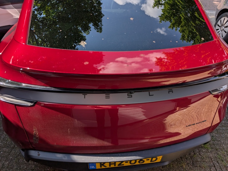

pieter81! schreef op woensdag 4 november 2026 @ 23:28:
Ik snap jou wel hoor, het was meer een algemene vraag over de impact van één keer wassen. Voor een echte detailer die alles met de hand doet is elke swirl er één te veel.
Maar bij jou lijkt het wel direct krassen, dat vind ik nog wel een paar tandjes erger. :X

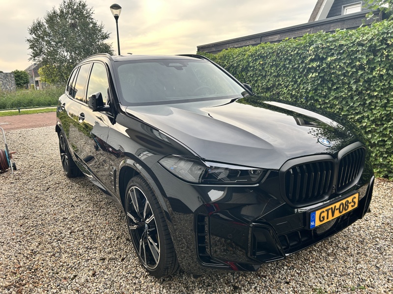

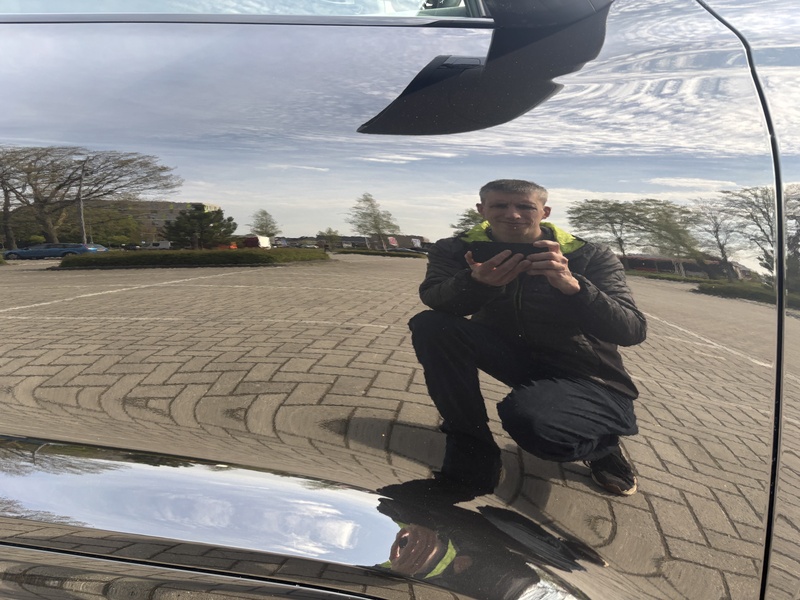

Nieuwe BMW iX3 helemaal top gemaakt.
Gisteren Gyeon Foam/CarPro Descale/Gyeon Bathe/Gyeon Iron om het netjes te krijgen. Daarnaast Gyeon TireExpress en Gyeon Wetcoat (velgen).
Vanmorgen gewassen en de ramen gedaan met Glaco Compound en Glaco Ultra. Vervolgens de auto voorzien van Gyeon Cancoat (na Gyeon Prep), wat een glans.
Afbeeldingslocatie: https://tweakers.net/i/owfe_rDV_UGNpagI4Zst7QhqswE=/800x/filters:strip_icc():strip_exif()/f/image/ePkVDvl2nVW1Az5oOHua8u3J.jpg?f=fotoalbum_large
Nog een rondje Gyeon Cure tegen de dauw, en dan zien we het wel hoe het er morgen uit ziet O-) . Dit is mijn eerste ervaring met een coating, de glans is bizar en ook de kunststof delen worden prachtig. Ik heb wel een serieuze zooi doeken ‘misbruikt’, samengewerkt met iemand om alles netjes te krijgen.
Update: Ondanks de vroege dauw op vrijdag, staat het er zondag toch knap bij na een regenbui.
Afbeeldingslocatie: https://tweakers.net/i/76OBljMlz94YUGWft1laA5oboQc=/800x/filters:strip_icc():strip_exif()/f/image/PtlUA6PlwIEqVEDVEyOYNk5Z.jpg?f=fotoalbum_large
Afbeeldingslocatie: https://tweakers.net/i/NU_4VBJqlWSubshN8pZqkChWAnU=/800x/filters:strip_icc():strip_exif()/f/image/tKoIYF5UFVnAxj88Hk0W273z.jpg?f=fotoalbum_large
Mooi resultaat! Binnenkort krijg ik ook de iX3 binnen, andere kleur en velgen wel, dus daar kan ik dan ook mooi mee aan de slag.
Mag ik je vragen hoe je de Cancoat aangebracht hebt? Gewoon in de buitenlucht?
Ben zelf nog nieuw in het wereldje van de detailing maar heb vandaag voor het eerst ook wat Gyeon producten gebruikt en vond de shampoo al heerlijk werken, maar de wetcoat stond ik ook echt verbaasd van. Mijn huidige auto was nog nooit eerder met iets behandeld en na wat voelde als een paar random sprays per paneel (video zei 2-3 sprays per paneel) afgespoeld en ik zag gelijk de beading waarna het afdrogen met de silkdry doek echt een peuleschil was.
Ik voel nu ook echt een gladheid op de lak wat men ook over coatings zegt, zodoende ben ik wel benieuwd of ik ook met Cancoat aan de slag zou kunnen gaan, maar ik heb geen garage om de auto binnen neer te zetten.

Dankjewel, en ik ben erg blij met de auto 8) .
In de buitenlucht aangebracht inderdaad, dat is uitstekend te doen met Cancoat. Uit de zon en wind blijven vooral.
Met 5-10C was het eigenlijk wat te koud vrijdag en de dauw kwam ‘s avonds snel. Het kon die dag nog net met goede voorbereiding, maar ik zou aanraden om dit in het voorjaar of begin najaar te doen. Dat is meer ontspannen en zal de standtijd vast helpen.
Qua glans, kleurdiepte en bescherming is Cancoat een enorme stap vooruit t.o.v. een sealant, en eigenlijk niet veel werk mits goed voorbereid.

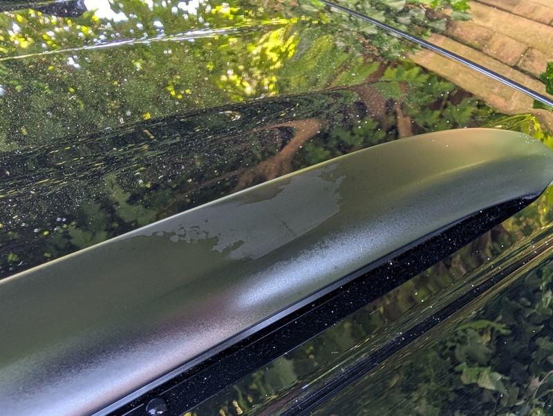

Afbeeldingslocatie: https://tweakers.net/i/TJH04qrpnsYgPuyp3oERlq1wEIE=/232x232/filters:strip_icc():strip_exif()/f/image/ydZQNOqEM0hZ697zZEnxCZ3o.jpg?f=fotoalbum_tileAfbeeldingslocatie: https://tweakers.net/i/kdgdXxiN6UhUiq7LaK1YJtqyYhw=/232x232/filters:strip_icc():strip_exif()/f/image/MYsMC6BNPz04BAc8z5VwXTAd.jpg?f=fotoalbum_tileAfbeeldingslocatie: https://tweakers.net/i/bsJ4y-Yr-OvZkJQIbo1ZJDoEue8=/232x232/filters:strip_icc():strip_exif()/f/image/qHdp7PKx2l9reeSZcQ67vF8Y.jpg?f=fotoalbum_tile
Zoek de verschillen. :P

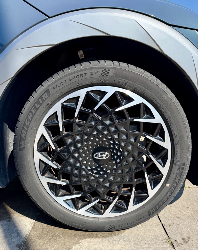

Binnenkort komt er een wintersetje aan.
Hoogglans zwart B)
Ik ben van plan om ze in de rim EVO te zetten voordat ik ze eronder leg.
Zijn er nog do's and don't s? Of wellicht een andere coating aan te raden?
Of moet ik echt aan de Mohs? :p

Rim Evo is gewoon goed. Hoef je geen MOHS aan op te offeren… polijstrondje, goed ontvetten en coaten. Ik wil nog wel eens van die foampads in zes delen knippen en dan als applicator gebruiken.

Links is Gyeon Trim. Heb ik gelijk? Heb ik gelijk? Tell me. Tell me :+

U gaat door voor de koelkast! Voor de wijnkoeler hoeft u slechts de rechter ook te raden. :+

De velgen zijn nieuw dus ik sla het polijsten ff over :p

Misvatting... maar het is jouw keuze natuurlijk :)
Polijsten doe je ook voor optimale hechting.

Nog even terukomend, @CreativeS had het geraden. Niet vreemd want ik had de tip van hem. :P
Foto 1 is de situatie vooraf. Foto 2 is na preppen en behandelen.
Rechts op het spatbord is Poorboy's World Trim Restorer, een fijne dressing met discutabele standtijd.
Links is Gyeon Trim, een achterlijk duur overpriced potje coating maar wat wel heel goed schijnt te werken.
Foto 3 is de situatie drie weken later.
Voorlopige conclusie is dus in ieder geval dat PB Trim Restorer echt prut is voor grote stukken kunststof. Die bewaar ik hooguit voor rubbers maar verder geloof ik het wel.
De Gyeon blijft voorlopig echt goed zitten.
Komende tijd eens rustig kijken wat er gebeurt maar als dit zo goed blijft gaat de Mini op een gunstig moment rondom in dat spul.

Mooie test, Dank!

Als ik advies geef... dan is het geen onzin. Maar goed, dat wist jij natuurlijk nog niet ;)
Geniet ervan en laat je verbazen.

Nou, ik ben eruit met de dealer na een bezoek. Ze waren onvermurwbaar en stonden niet toe dat mijn voorkeurs detailer het zou herstellen. Ben er schoorvoetend mee akkoord gegaan. Als het niet goed wordt hersteld gaat de discussie verder, maar denk dat het duidelijk voor ze is dat dit echt netjes moet worden opgelost
Afspraak staat voor medio december.
Vandaag in het zonnetje zag je weer goed wat een keertje wasstraat kan doen (kijk en huiver net boven de bumper, richting spatbord)…
Afbeeldingslocatie: https://tweakers.net/i/oaUeq9ExqmzmenMaYBM-GWHGBF4=/x800/filters:strip_icc():strip_exif()/f/image/ZRx3pAhQyeB1VmOq8qhkhwwJ.jpg?f=fotoalbum_large

Dit is toch niet meer swirls te noemen? :X

Eens, ik heb de foto toch ook nog gedeeld met de dealer. Niet om de discussie te herstarten, maar omdat ik het niemand gun dat zijn auto als 'service' door een dergelijke wasstraat rijden. Hoop dat ze er wat mee doen...

Ik begrijp jouw frustratie helemaal, mijn E91 als ook de auto van de vriendin is altijd voorzien van een binnenspiegel hangkaart van Monello bij bezoek aan de garage: Monello spiegelhanger – Voorkom ongewenst wassen | Carclean.com
Veel mensen interesseert hun auto geen ene biet wat ik nogal raar vind gezien dat vaak het 2e duurste bezit is naast de woning..
Hopelijk wordt het netjes opgelost maar gek is het wel dat na 1 wasbeurt zo'n erge swirls ontstaan, ik denk dat het al lang tijd was voor nieuwe borstels in hun wasstraat of zitten daar staalborstels aan i.p.v. textiel/foam? 8)7

Ben niet helemaal thuis in de verschillende coatings, maar kan het misschien zijn dat de wasstraat vooral je coating heeft beschadigd, die wellicht niet zo hard is als de lak zelf en daarom al na 1x wasstraat dit resultaat geeft?
Maakt verder natuurlijk weinig uit want uiteindelijk moet het toch opnieuw.
