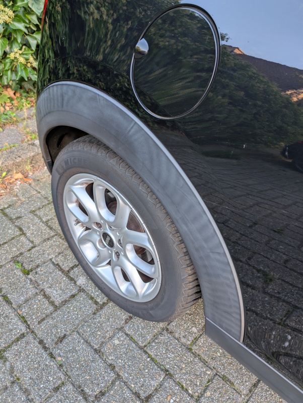

Vandaag na de vakantie de auto weer gewassen. Dit keer heb ik alsnog teveel gedaan. De velgen hoefde niet per sé maar heb het toch gedaan.
Volgende is gedaan.
Velgen met Q²M Iron WheelCleaner en Q²M TireCleaner, borstel en washmitt gebruikt om het opnieuw te activeren.
Daarna Insect Remover Gel, 2/4 minuten laten zitten en daarna alles infoamen met de Q²M Foam, dat ook 4/5 minuten laten zitten en daarna afspuiten met HD.
Daarna gaan soppen met 2 emmer methode met Monello Lavare shampoo. Daarna HD en de Iron remover gebruikt nadat ik het een beetje had gedroogd met een doek dus niet compleet nat.(Weet niet of dit de wax aantast dus daar graag info over en of het de juiste keuze is geweest), niet wezen kleien. Na de iron remover alles weer met HD en daarna alles goed gedroogd en daarna de Insulator Speed Wax van Collinite gebruikt ter aanvulling op de bestaande wax. Ook heb ik de bandendressing nog gebruikt voor de banden want na 4x was het nog steeds niet genoeg.
Volgende resultaat heeft het weer opgeleverd.

Die Iron remover stap lijkt me overkill zo kort na het polijsten. Vraag me af of je ook wel roze/paarse vlekken zag. Of je moet echt vaak langs het spoor parkeren. Volgens mij is het wel PH neutraal dus dan zou het de wax niet aan moeten tasten. 2 keer per jaar zou voldoende moeten zijn.

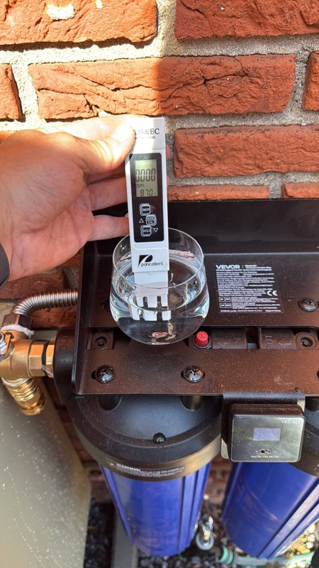

Update over de Vevor Deionized Watersystem met 2x4L. (Toevallig nu in de aanbieding: https://www.vevor.nl/car-...1l-p_010369175826?lang=en)
Na veel tweaken (wat uiteindelijk niet nodig was), lag het toch, zoals de vele reviews zeiden, aan de resin die in de Vevor zit. Wel heb ik een 3D print die ervoor zorgt dat de cartridges in het midden blijven, gezien ik ook dacht dat het daar aan kon liggen.
Vandaag zijn de nieuwe harskorrels binnengekomen (hier besteld), en de meter (die ik los heb besteld, die van Vevor geeft heel vaak gewoon 0ppm aan) geeft nu ook 0/1ppm aan :)
Helaas wel extra geld uit moeten geven, maar nog altijd een stuk minder dan de concurrent.
Er is inmiddels een nieuwe versie, die wat problemen heeft opgelost (had ik eerder willen weten): https://www.vevor.nl/deio...fiets-boot-p_010594877973
Belangrijkste tip voor de mensen die het niet weten, bij de Vevor (wel opgelost in de tweede versie volgens mij) is dat de 3/4" aansluiting een Amerikaanse versie is. Als je daar een 3/4" connector op aansluit, dan gaat hij lekken. Heb ik kunnen oplossen met Loctite 55, maar dat heeft even geduurd :+
Van het weekend de auto er eens mee afspoelen na het wassen en dan weer eens meten.

Hoeveel water verbruik je met wassen?
Of is het alleen maar voor naspoelen?

Alleen met naspoelen, hoeveel ik verbruik weet ik daarin niet precies :)
Wellicht dat ik nog eens een meter ga kopen die de druk meet en weet hoeveel water er doorheen loopt, puur om eens een beeld erbij te hebben.

Zoiets is wel als een mooie volgende stap. Voordat ik de auto had gepolijst had ik dusdanig veel kalkvlekken die ik er ook echt niet uit kreeg zonder te polishen. Maar als je zoiets aansluit is het dan niet iets duurder om zo'n installatie voor het hele huis aan te schaffen of zie ik iets over het hoofd?
Heb ook inmiddels de Monello Ceramico geprobeerd. Heb hem droog gebruikt en was binnen 5/10 minuten gepiept. Heb nog niet in de regen gereden of gezien hoe het eraf spoelt, maar het shined wel weer mooi. Mijn auto staat onder een carport dus kan het ook niet zomaar even zien wat het doet.

Vandaag koplampen gepolijst van mijn ouders. De bus zou de APK niet meer doorkomen en is al 2x door het garagebedrijf gedaan kort voor de APK maar dat blijft natuurlijk niet lang mooi.
Deze video als basis genomen YouTube: Doffe koplampen? Voorkom APK afkeur en bespaar geld met zelf polijsten! en verder lekker aan de slag geweest.
Alles afplakken en met het handje lopen schuren op 1000/2000/3000 grid. Na de 3000 grit was het al behoorlijk opgeknapt en al een stuk beter dan daarvoor. Toen nog met de wollen pad en compound en vervolgens nog medium polish en daarna als laatste stap de Keep Clear Headlight Coating erover en het resultaat mag er wezen. Los dat het de APK niet meer door kon komen is het natuurlijk ook fijn voor de veiligheid.
Helaas ben ik vergeten om foto's vooraf te maken maar heb een tussentijdse foto en een foto als eindresultaat.
Eerste foto is na de 3000 grid. Zoals je ziet is er lekker nat geschuurd.
Afbeeldingslocatie: https://tweakers.net/i/7gDiITxjSx-SEjSsTpRA0jX2WF0=/232x232/filters:strip_icc():strip_exif()/f/image/t7uSnUmr9EWNPxJ4CMBMmsOh.jpg?f=fotoalbum_tileAfbeeldingslocatie: https://tweakers.net/i/bjd4n40Qp8NoEeOmI2uE9-Z57Dw=/232x232/filters:strip_icc():strip_exif()/f/image/0uB0hXA5tqwqWepiS7BszsHH.jpg?f=fotoalbum_tile
Als bonus ook toch nog even de velgen gedaan. Niet grondig, even met Gyeon Q²M Iron WheelCleaner en wat borsteltjes en washmitt en dit is het resultaat.
Afbeeldingslocatie: https://tweakers.net/i/0RpshJ0yAvPz4Nh2_59WAEcf4g8=/232x232/filters:strip_icc():strip_exif()/f/image/Fw3m1Mam6MLfjQ0Ze2BrRjQ0.jpg?f=fotoalbum_tile
Niet het beste resultaat maar ik heb de Iron cleaner nog nooit zoveel en zo snel paars zien worden. Je ziet nu dat ze grijs zijn, maar waren daarvoor letterlijk zwart/grijs en je zag niets grijs meer.

reputatio schreef op vrijdag 31 juli 2026 @ 22:23:
Ik heb zojuist de "nieuwe" versie binnen, moet alles nog aansluiten maar heb je de link voor de 3d print? Dan kan ik kijken of die op deze versie ook nodig zijn
Gelijk maar aan de muurgehangen op de oprit. de TDS meter kan je eraf halen dus die haal ik eraf als ik hem niet gebuik. Met externe meter ook gemeten, die geeft ook 0000 aan, met de hars van Vevor, gelijk uit de kraan is het 320ppm
Afbeeldingslocatie: https://tweakers.net/i/uurXgCYK8mWOV3oYa0F7uEVCyQU=/x800/filters:strip_icc():strip_exif()/f/image/exNkVicOICqSBs1kr5mmV2Ms.jpg?f=fotoalbum_large
[ Voor 35% gewijzigd door Greetoz op 14-08-2026 16:41 ]

Dat klinkt dan wel aantrekkelijk. De Mini van m'n vriendin heeft flinke kunststof delen die ik meestal met een trim restorer erg mooi krijg, maar moet je eigenlijk wel een beetje bijhouden om het mooi te houden.

Gonadan schreef op woensdag 16 september 2026 @ 15:19:
Afbeeldingslocatie: https://tweakers.net/i/8IUDfv8utWSiDc0zwfdbeFUvJ14=/800x/filters:strip_icc():strip_exif()/f/image/SBrQ8WycG3vbls3au36LGUsZ.jpg?f=fotoalbum_large
Meest recente foto van de spiegels. Vakantie Italië 2 weken geleden.

En dat nu dus al meer dan twee jaar na aanbrengen? Dan moet ik het ook. :P
Afbeeldingslocatie: https://tweakers.net/i/pa3-6S5KBrQFiwz3HcZw3Hopfs4=/x800/filters:strip_icc():strip_exif()/f/image/gMUnSNWlu1aobwDiT7Z8pmM9.jpg?f=fotoalbum_large
Dit is na gebruik van een trim restorer zes tinten donkerder maar staat nooit heel erg lang.
