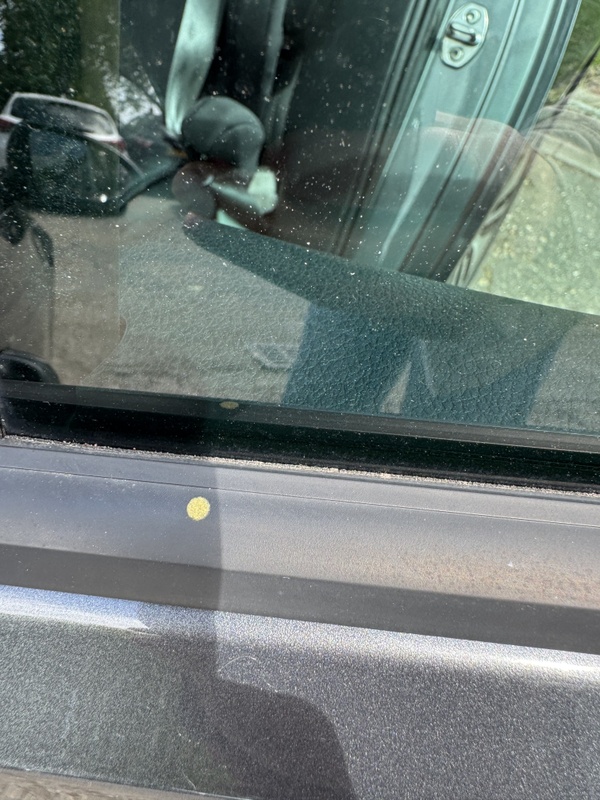

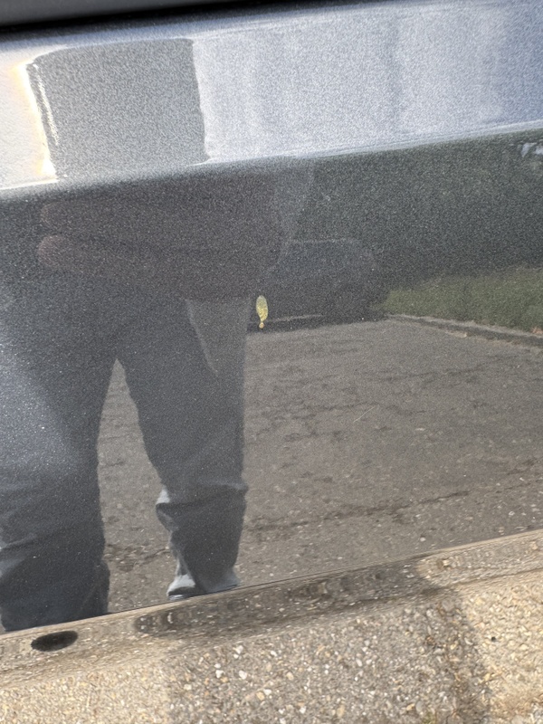

Afbeeldingslocatie: https://tweakers.net/i/tonE9nUVu-n7zVp_9P9NtlHIa6Q=/800x/filters:strip_icc():strip_exif()/f/image/m5PSWwGtSwKSgfBCS2rg7WKK.jpg?f=fotoalbum_large
Auto is paar weken oud. Paar dagen terug door wasstraat geweest (discussie wasstraat/met hand wassen daargelaten) en ik zie nu deze vlek op de dakrail. Auto staat veelal in schaduw maar heeft door dit weer ook veel in de zon gestaan.
Wat zou dit kunnen zijn? Vlek door gebruikte middelen in wasstraat in combinatie met warmte?
En nog veel belangrijker hoe kan ik deze vlek er veilig en netjes uit halen?
Tips zijn welkom en dank vast!

Is dit een vlek of zat er een coating op de rail die er vanaf komt?

Ik ga uit van een vlek, maar zeker weet ik niet.

Als die auto echt pas een paar weken oud is dan zou ik er even mee terug naar de dealer rijden om ze daar een nieuwe dakdrager / rail te laten monteren welke wél goed ontvet was voordat 'ie op kleur / blanke lak gezet ging worden.

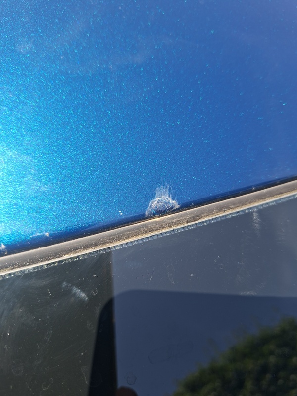

Het gaat me inderdaad om deze vlekjes (zie foto's), die er al opzaten toen ik de auto kocht. Inmiddels de auto zelf één keer gewassen, in een wasbox. Helaas heb ik niet eenvoudig de mogelijkheid om de auto thuis te wassen. Met welk middel zet je de rails in de was? Ik heb met CarClean gemaild en zij raden deze spraywax aan: link.
Afbeeldingslocatie: https://tweakers.net/i/Ppd7rRFrOW3AEJ0LFkzDXu3jlik=/232x232/filters:strip_icc():strip_exif()/f/image/niz80ezfZLZekq0vVni7vyo9.jpg?f=fotoalbum_tileAfbeeldingslocatie: https://tweakers.net/i/0aFYBq6-Y5ZZnSyDDiHxuQvmZac=/232x232/filters:strip_icc():strip_exif()/f/image/GTQsT8gAxJAbXVCNBB38ZpXt.jpg?f=fotoalbum_tileAfbeeldingslocatie: https://tweakers.net/i/1ZPWs5yCQHvkJaHBiG2WFJwxn4U=/232x232/filters:strip_icc():strip_exif()/f/image/JdhkdGmfYavphgN00V4NrRuA.jpg?f=fotoalbum_tile
Afbeeldingslocatie: https://tweakers.net/i/ed96a_3bRLoT9zjPOIbJB1TJzH4=/232x232/filters:strip_icc():strip_exif()/f/image/ZpuGllAUMFQVtUhsg5HtVLxD.jpg?f=fotoalbum_tileAfbeeldingslocatie: https://tweakers.net/i/WwcY_kBPXPN2KY4HU9zcOOqgujw=/232x232/filters:strip_icc():strip_exif()/f/image/aeVaXq7N35HHIvSUw0stbREe.jpg?f=fotoalbum_tile

Ik gebruik zelf Collinite 915, dat is mijn standaard was. Maar ik denk dat het weinig uit maakt welk merk je hebt, hooguit is vloeibare was anders en snel weg.
Of helpt is proberen maar bij mij maskeert het een hoop.

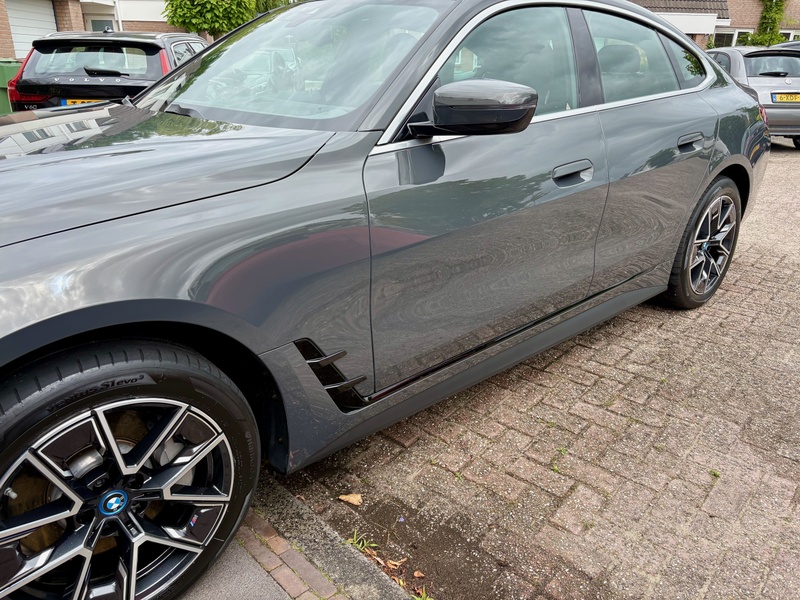

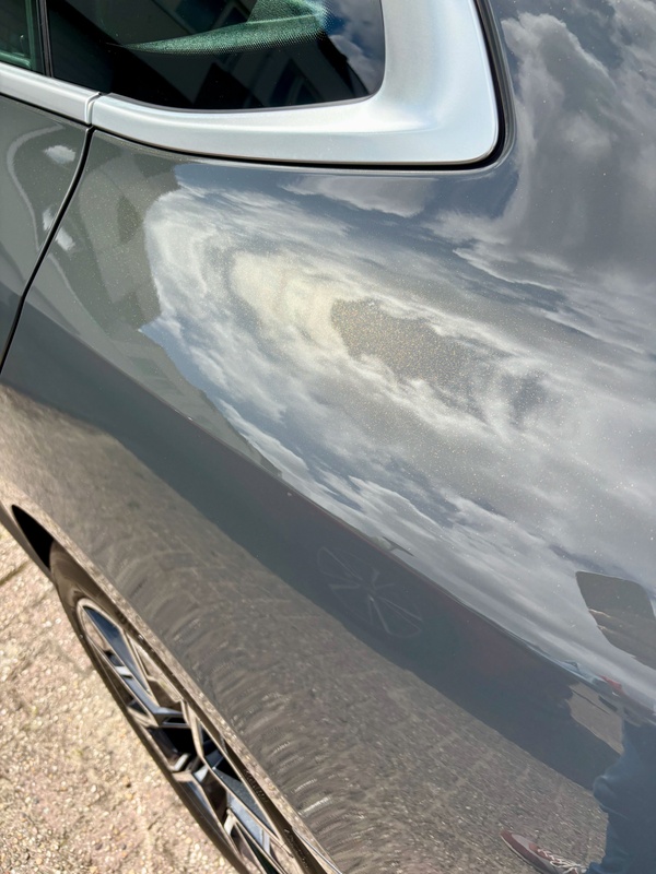

Ongeveer een maand geleden mijn i4 laten polijsten en coaten (Labocosmetica STC en HPC PRO), hier eerder gepost:
Afbeeldingslocatie: https://tweakers.net/i/P5WcAvnu2hyxopWMGPYj72DzF8U=/x800/filters:strip_icc():strip_exif()/f/image/bKRozSJPyXjd2rPAnRoUvXad.jpg?f=fotoalbum_large
Vandaag was het dan toch echt tijd voor de eerst wasbeurt. Afgelopen weken natuurlijk drama weer, lijkt vanaf nu wat beter te worden. Als het meezit in ieder geval een goede week droog, dus ook een week plezier van de wasbeurt.
Super blij met de coating! Wat een gladheid tijdens het wassen, geweldig en niet te vergelijken met een traditionele wax.

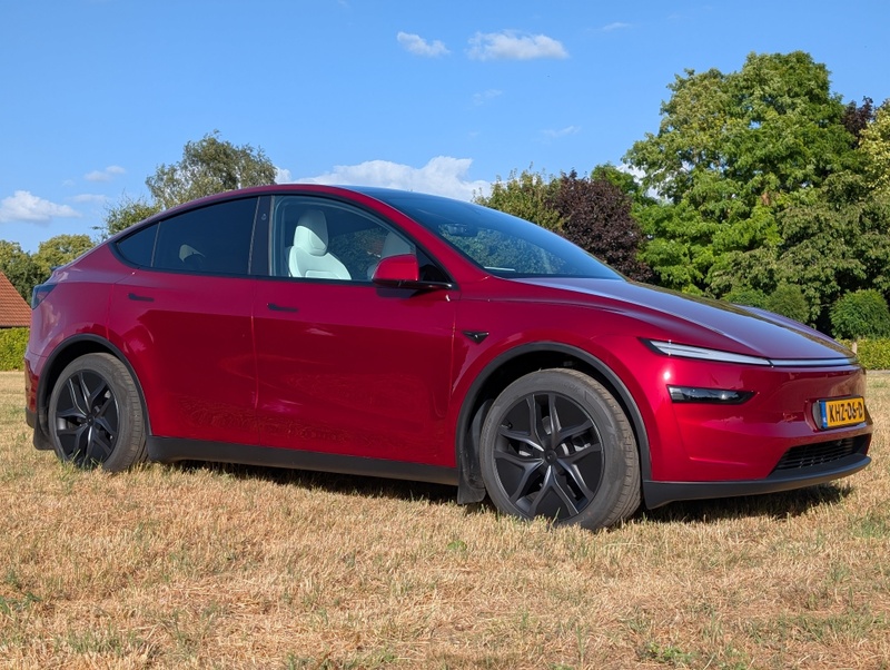

Ik was altijd vrij uitgebreid, en was nu zeker sneller klaar. Voor de liefhebbers:
  • foamen met mijn BigBoi E-foamer, met Bilt hamber Touch less (circa 1.5% PIR)
  • banden gereinigd met Carpro Retyre - doe ik niet iedere keer, maar had veel gereden dus de banden waren nogal bruin geworden
  • Zeer grondig afspuiten met mijn AVA HD
  • weer foamen, ditmaal met Labocosmetica Semper in een cannon op de HD. circa 40ML aangevuld met water tot 500ML. Heb overigens voor het eerst een (AliExpress) Bear Force foam cannon gebruikt. Ik kan je vertellen, die werkt fijner dan de Ava 'premium' foam cannon
  • De foam laat ik vervolgens zitten, voor extra lubricatie tijdens het wassen. Vervolgens handwas met Labocosmetica Semper (2 emmers en grit guards)
  • Velgen schoonmaken, met een aparte emmer. Ditmaal ook gewoon Semper gebruikt - de velgen staan nu in de coating dus waren zo schoon!
  • Grondig afspoelen met HD
  • Naspoelen met DI (kalk en mineralen vrij) water (Vevor waterfilter, aanrader!)
  • Drogen met blower (gewoon een eenvoudige Ryobi - de druppels vlogen er vanaf!!
  • Nalopen met droogdoek (losse voor de velgen)
  • Banden in de Stjarnagloss Gummi (als de fles ooit op is ga ik weer over op Carpro Darkside, heeft toch mijn voorkeur)
  • Vervolgens opruimen en genieten van het resultaat:
    Afbeeldingslocatie: https://tweakers.net/i/h8WCJk05Bdtsir-JaAho90oaeVg=/800x/filters:strip_icc():strip_exif()/f/image/a90rbpproC43h0nxjVQOEqfe.jpg?f=fotoalbum_large
    Afbeeldingslocatie: https://tweakers.net/i/Zu2lyTnIl-zZNbMKpl4oPbyl12w=/x800/filters:strip_icc():strip_exif()/f/image/VeauIix2L3bIwtA1PtyMwRY3.jpg?f=fotoalbum_large

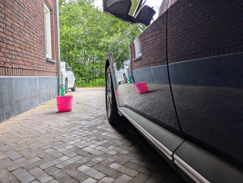

Ik heb afgelopen weekend onze EV6 gewassen (gaat binnenkort terug naar KIA). Toch de hele auto maar even gekleid want voelde toch wat puntjes. Inmiddels weer zo glad als een spiegel en afgetopt met Turtle wax hybrid solutions ceramic.
Rara welke kleur is de auto :D
Afbeeldingslocatie: https://tweakers.net/i/SF8r4fg1GQaC93-CbiuQsRGi_Vw=/800x/filters:strip_icc():strip_exif()/f/image/MHHiZztCw0E4mIoILyTiqocf.jpg?f=fotoalbum_large

Ik was me een ongeluk…iemand een idee wat dit is? Staat dicht bij een heg geparkeerd. Plakt verder niet.
Afbeeldingslocatie: https://tweakers.net/i/RvT1t8nwXsRJV4C_mz3paDI5PM4=/x800/filters:strip_icc():strip_exif()/f/image/XvmagPkFemepWDsT6RIaj8GR.jpg?f=fotoalbum_large
Afbeeldingslocatie: https://tweakers.net/i/9gLgitPSyswalpU3CEjsAuzfqzU=/x800/filters:strip_icc():strip_exif()/f/image/zeF1MQiCHWWpiFa2XXdQdj1S.jpg?f=fotoalbum_large

Untouchablezz20 schreef op maandag 15 juni 2026 @ 15:22:
Bijenpoep.
[ Voor 49% gewijzigd door Card Nox op 15-06-2026 17:42 ]
  • Untouchablezz20
  • Laatst online: 13-09 21:12
Verhip, je zou nog eens gelijk kunnen hebben. Heg van de buren zit vol met bijen. Balen, dat wordt dus regelmatig afspuiten of trekt dat niet in de lak?

Nee wist ik niet, althans ik wist dat het niet in de post mocht maar wist niet dat linken niet mocht. Daarom dacht ik, ik plaats de conclusie in mijn post zodat de kern er in ieder geval in staat.
Samenvatting: Het is bijenpoep en beste om van je lak te verwijderen zodra het kan.

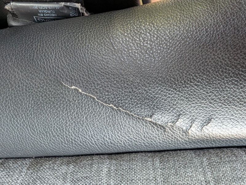

Is zoiets (zelf) te repareren?
Afbeeldingslocatie: https://tweakers.net/i/Ck89FLeaOXGxGyn-nhPyK2U_LLM=/800x/filters:strip_icc():strip_exif()/f/image/yvGRCw9sYPoxx9ZvdFT3byU0.jpg?f=fotoalbum_large

Ja, met een reparatiesetje:
https://www.geist.nl/leather-vinyl-paste-30-ml.html
https://www.geist.nl/grain-replicator-kit.html
Neem anders even contact op met geist. Goede ervaringen mee (goed, lang geleden toen het nog bcx was , maar toch).

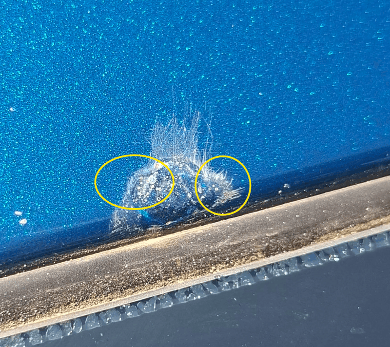

Goedenavond,
Ik heb een Kia Niro uit 2022.
Ik zag afgelopen zaterdag opeens roest boven de voorruit zitten.
Afbeeldingslocatie: https://tweakers.net/i/jJ9BaJTk6QBR_yuY_b_TsrokgJ4=/x800/filters:strip_icc():strip_exif()/f/image/oIz7Fb64vJ3ASbU2qGxnpmnt.jpg?f=fotoalbum_large
Nu ben ik vandaag langsgeweest bij een achadehersteller en die kon het wel even tussendoor doen met de verf die ik nog had liggen van de dealer. Nu ziet het er zo uit
Afbeeldingslocatie: https://tweakers.net/i/Qq9Dpw2gbjOzsSUqxYfV7rAOgeM=/x800/filters:strip_icc():strip_exif()/f/image/oDaF071zYIEoxLdV1ApeRXvt.jpg?f=fotoalbum_large
Ze hebben het wel uit lopen krabben heb ik gezien.
Ik vind het er niet super mooi uit zien.
Is dit zo goed en kan ik hier gewoon lang mee doorrijden(ben van plan de auto nog zeker 6 jaar te houden) of moet ik iets anders doen?

@sgouman Het ziet er inderdaad niet fraai uit, maar dit gaat nog tientallen jaren goed. Wil je dit wat netter opgelost hebben (ze zijn wat slordig geweest met het uitkrabben van de roest, zie ik), dan zou ik dit bij een professionele detailer aan laten pakken:
  1. Schoonmaken en ontvetten
  2. Inleggen (ruim) met de originele lak (als je lakstift nog niet leeg is)
  3. Na drogen en uitharden afschuren op de juiste hoogte
  4. (Nat)schuren met fijne korrel (2000+)
  5. Polijsten (al dan niet meerstaps)
  6. Waxen/sealen
Verder eens met wat @Vuvuzela zegt: als je hiervoor hebt betaald, is dit onacceptabel.
[ Voor 10% gewijzigd door Wok op 23-06-2026 23:17 ]
Who is General Failure and why is he reading my hard drive?

sgouman schreef op dinsdag 23 juni 2026 @ 22:33:
Goedenavond,
Heb je hiervoor betaald? Misschien dat het nu niet meer verder roest wat de bedoeling is, maar dit is imho wel gepruts. Ik zou terug gaan.. dit is onacceptabel. Iets te lomp het roest weg willen halen, maar daarna nog lomper geprobeerd te lakken.

Vuvuzela schreef op dinsdag 23 juni 2026 @ 23:10:
Nee ik heb er niet voor betaald gelukkig
  • sgouman
  • Registratie: Juli 2013
  • Laatst online: 09-09 22:55
Wok schreef op dinsdag 23 juni 2026 @ 23:09:
  6. Waxen/sealen
Dankje voor je reactie.
Als het niet meer roest ben ik al blij.
Ik hoop alleen dat er genoeg blanke lak op zit, de auto stond buiten toen ze het deden en ze hebben redelijk snel na het blanke lak er op smeren hem gepolijst

sgouman schreef op dinsdag 23 juni 2026 @ 23:18:
Als het cosmetische aspect je niet uitmaakt, dan hoef je je geen zorgen te maken. Mijn huidige auto had bij aanschaf (vier jaar geleden) een vergelijkbare plek boven de voorruit. Die plek zit er nog steeds ( :+ ), maar is dus ook niks groter of lelijker geworden en mijn auto staat altijd buiten in weer en wind - ook als ik thuis werk (dan juist missschien nog wel erger, want oprit op zuidwest en altijd achteruit ingeparkeerd, dus vrijwel altijd vol in de wind en regen).

Wok schreef op dinsdag 23 juni 2026 @ 23:27:
Oh okay. Ik dacht dat het erger zou worden als je het zou laten zitten

@sgouman Hedendaags plaatwerk is wel goed beschermd tegen roest, zelfs als de kleurlak er af is. Het wordt dan wel bruin, maar dat is vlugroest en kun je er doorgaans makkelijk afvegen. Als je echt peace of mind zoekt, zou je op deze plekken nog een drupje lak (blank of kleur) kunnen inleggen - wel eerst even goed schoonmaken en ontvetten.
Afbeeldingslocatie: https://tweakers.net/i/uF4P6_YxjVnFPo-8jiEpEwg4g8M=/800x/filters:strip_exif()/f/image/hiCUzM6zIfmoEKpCA4uiEAj5.png?f=fotoalbum_large

Dankje!, ga ik dat morgen even proberen

@sgouman Tip: Ga niet direct met de kwast van de lakstift proberen die druppel te leggen.
Pak een goede, grote druppel van de lakstift op een stuk karton/glazen schaaltje. Zo mogelijk meng dit met een druppeltje thinner (een pipet is hiervoor ideaal; anders met een sateprikker inmengen): het moet iets meer gaan vloeien. Het verfmengsel kun je nu met een zeer klein penseel of sateprikker in de beschadiging inleggen.. In jouw geval wil je namelijk dat de lak zoveel mogelijk uitvloeit en blanke delen afschermt.

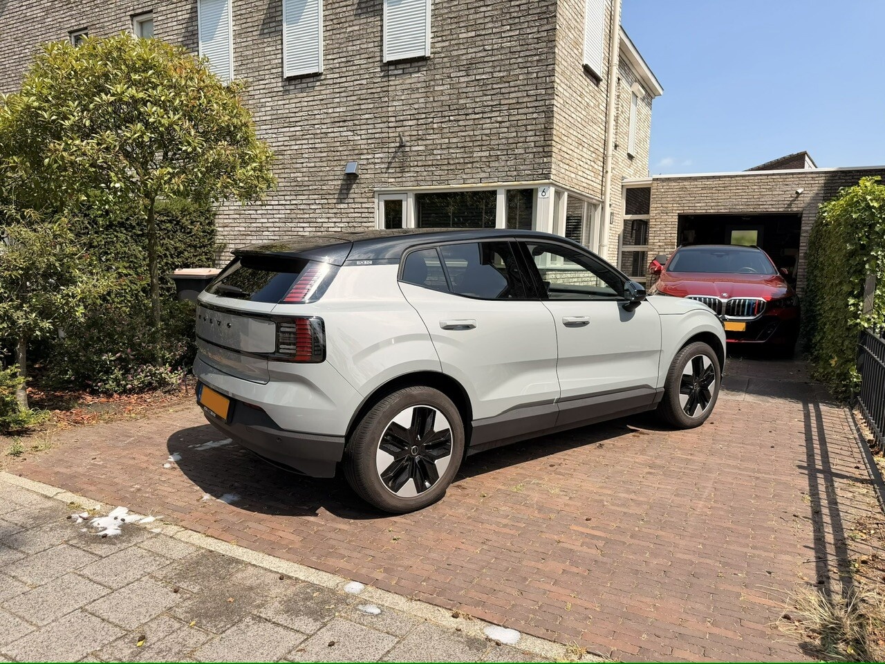

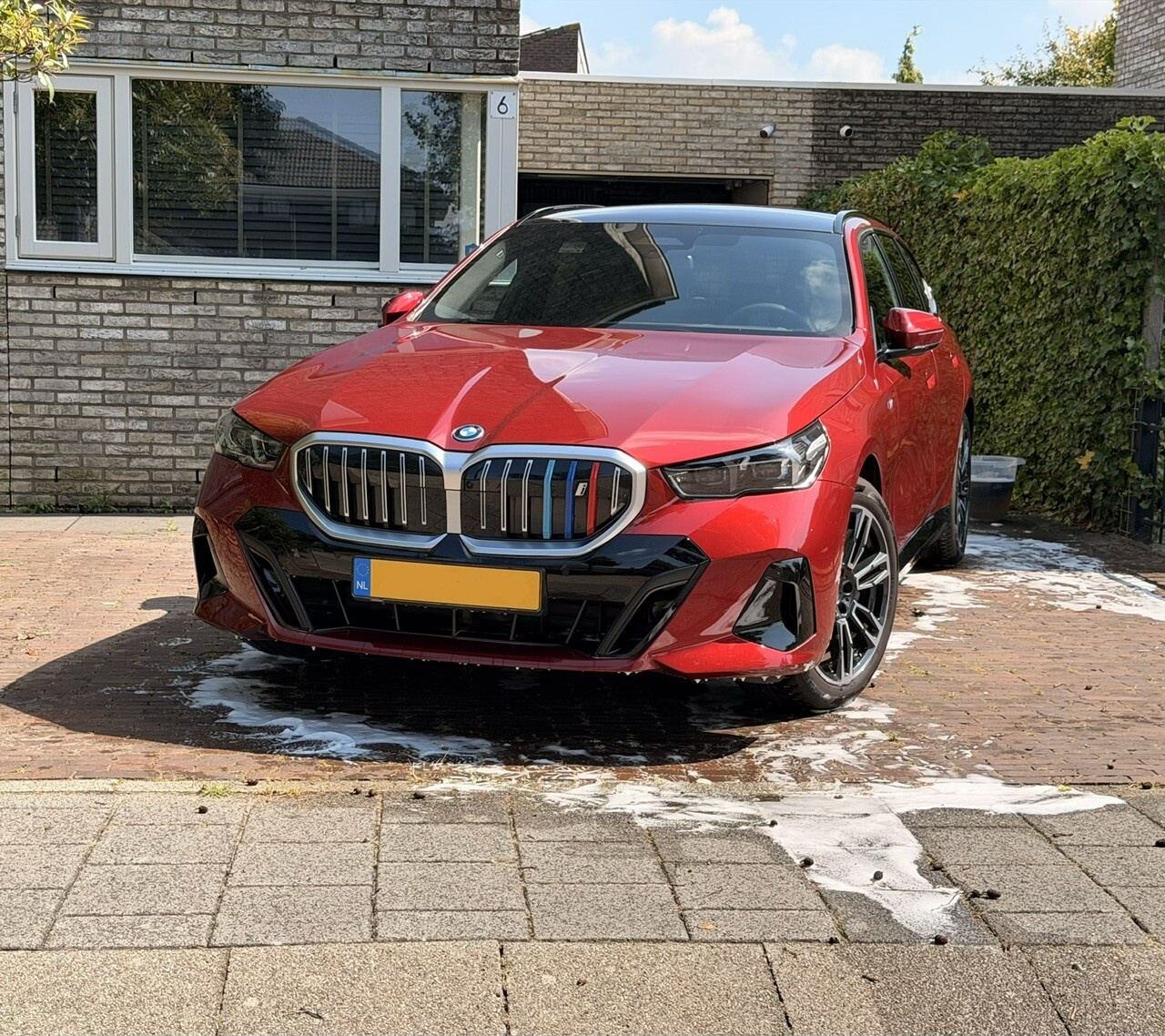

Het werd weer eens tijd voor een wasbeurtje. Gelukkig geen hagelschade tegen gekomen na vannacht.
Afbeeldingslocatie: https://tweakers.net/i/mNR4r3IS8NGYQgoyC-2T9ve4Dks=/fit-in/4920x3264/filters:max_bytes(3145728):no_upscale():strip_icc():strip_exif()/f/image/gkehZhTuUqAWTiQTqhVCjW4z.jpg?f=user_large
Polar Blast blijft lekkere foam.
Afbeeldingslocatie: https://tweakers.net/i/a_6ssWQREjc6mv3dPAL_W02gKBg=/fit-in/4920x3264/filters:max_bytes(3145728):no_upscale():strip_icc():strip_exif()/f/image/9bYBM32LpkIRDl33DaWqeufP.jpg?f=user_large
Heerlijke wagen, prachtig kleurtje.
Afbeeldingslocatie: https://tweakers.net/i/P-gyx-5Od__6u92iyX7d3bNnp0g=/fit-in/4920x3264/filters:max_bytes(3145728):no_upscale():strip_icc():strip_exif()/f/image/KTIclatXVBnr01vNXoPexqUv.jpg?f=user_large
Daarna de Volvo aan de beurt
Afbeeldingslocatie: https://tweakers.net/i/4-mKD1MOOz8W3NlcC65Ew_JIdqw=/fit-in/4920x3264/filters:max_bytes(3145728):no_upscale():strip_icc():strip_exif()/f/image/iufPJBO7qUpbUSqiImdVKrcl.jpg?f=user_large
Afbeeldingslocatie: https://tweakers.net/i/dbQiZ8uL9fAqyYTD4mKZ6cZ8r_A=/fit-in/4920x3264/filters:max_bytes(3145728):no_upscale():strip_icc():strip_exif()/f/image/jFAfIjWOEe62AUAIDhsebi25.jpg?f=user_large

Het is een mooie avond om nog ff de auto te wassen

Iemand ervaring met deze Vonroc water ontharder voor een paar tientjes? Voor deze prijs het proberen waard...
De mijne vanmiddag weer even gewassen, had vooral veel bugs op de voorkant maar 1:3 bug squash wist er wel raad mee.
Afbeeldingslocatie: https://tweakers.net/i/j5K8FxMbK5YH3FNTNJQqDIMrmIA=/800x/filters:strip_icc():strip_exif()/f/image/eb3estrtZGDzDX8DX3NuGFKD.jpg?f=fotoalbum_large
[ Voor 20% gewijzigd door Card Nox op 19-07-2026 22:06 ]
  • Greetoz
  • Laatst online: 13-09 08:24
Card Nox schreef op zondag 19 juli 2026 @ 22:04:
Ik heb met die geen ervaring, wel heb ik een waterontharder voor het hele huis (aquacell) en heb een aparte kraan buiten aangelegd voor het autowassen met onthard water, dit helpt wel wat maar er zitten zoveel andere mineralen in het water dat je het er echt niet op kan laten liggen. Ik zit nu te kijken om ook nog een VEVOR Deïoniseerd Watersysteem er tussen te doen.

Nou inmiddels ben ik al ruim een week bezig en het resultaat mag er wezen. Het is wel iets meer geworden dan mijn initiële verzoek.
@pjot1 bedankt voor je lijst, daar is wel niet veel meer van over.
Voordat ik begin wat er allemaal is gebeurd en wat ik heb aangeschaft geef ik al een voorproefje.
Ik had verwacht dat ik deze kras niet weg zou krijgen.
[Afbeelding][Afbeelding]
Deze kras heb je weggekregen met alleen polijsten?
Ik vraag dit vanwege een soortgelijke kras op mijn zwarte BMW motor. Ik ging al ervan uit dat ik op zoek moest gaan naar een lakstift, maar BMW levert die niet (meer).
  • Gonadan
  • Laatst online: 12:25
Gonadan
Squawk schreef op zaterdag 25 juli 2026 @ 20:26:
Hangt er van af hoe diep hij is. Zolang je niet door de kleur geen bent kan je ver komen met polijsten.

Dat is niet best, mijn BigBoi Dionizr V2 ging van 280ppm naar 8ppm. Na een jaar in gebruik zit ik nog op 50ppm, en dan heb ik maar de dual versie. :)
  • Daniel.
Ja wel 2x medium polish i.p.v. 1x het verbaasde me dat die wegging. Had gedacht dat die heel veel dieper zat en je voelde hem ook wel, maar met 2x de medium polish viel het dus reuze mee.

Daniel. schreef op zondag 26 juli 2026 @ 00:28:
Of je hebt nu een stuk lak dat veel dunner is dan de rest. Natuurlijk, als de lak maar dik genoeg is kun je elke kras die niet door de lak heen is weg krijgen. Maar hoeveel lak blijft er over? Toch voorzichtig mee zijn.
[ Voor 73% gewijzigd door Knightwolf op 26-07-2026 10:32 ]
  • Gonadan
Gonadan
@Knightwolf dat is toch het hele idee van polijsten? Je maakt de lak steeds dunner tot het niet meer kan uiteindelijk zal je een keer naar de spuiter moeten. :P
Zeiss Distagon 21 f/2.8
  • Daniel.
En zoveel gaat er met een ronde polijsten ook weer niet van af. Desnoods pak je er nog een lakmeter bij. Grootste gevaar is dat je de geschiedenis niet weet van de auto en of er al eerder gewerkt is aan die kras bijvoorbeeld.
