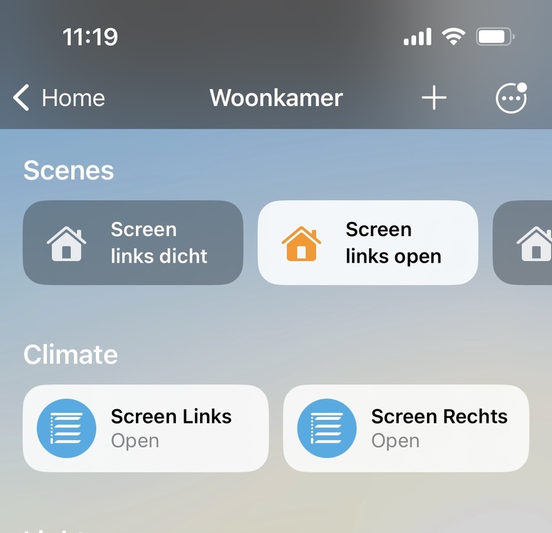

Is er eigenlijk een mogelijkheid om elementen te groeperen zonder dat deze dan als groep weergegeven worden en individueel niet meer zichtbaar zijn?
Ik zou bepaalde rolluiken als een groep willen bedienen (bvb. per slaapkamer) maar ook nog individueel.

Tibs schreef op woensdag 14 februari 2024 @ 13:45:
Als je binnen een groep de individuele accessoires zou willen bedienen, moet je de betreffende tegel (van de groep) lang ingedrukt houden > Accessoire-instellingen > Accessoires.
En anders kun je nog met scenes aan de slag. Dus één scène om bepaalde rolluiken tegelijkertijd open/dicht doen.

meesje schreef op woensdag 14 februari 2024 @ 15:03:
Opgelost door een groep te maken in Home Assistant. Deze wordt dan opgenomen als een enkele cover in Homekit dit ik dan zo kan sturen. Jammer dat het via deze omweg moet :/

meesje schreef op donderdag 22 februari 2024 @ 10:49:
Voor mijn beeldvorming. Je hebt nu dus in Homekit drie buttons voor de individuele rolluiken en 1 button voor de groep? Deze laatste is dan afkomstig vanuit HA?
Zoals eerder als suggestie aangeven, was voor het laatste niet afdoende om een scène te maken? Ik kan me voorstellen dat rolluiken vol open of dicht zijn (en niet half). Dit zou makkelijk aangestuurd kunnen worden middels een scène. Een scène wordt ook een knop in HomeKit.
Klopt.
Ik heb een poging gedaan met scenes maar je kan blijkbaar een scene niet afzetten met Siri?
Tenzij ik 2 afzonderlijke scenes zou maken. Rolluiken boven open en rolluiken boven dicht. Zou ik eens moeten proberen.

Tibs schreef op donderdag 22 februari 2024 @ 11:13:
Klopt.
Precies zo doe ik het ook, heb ook nog een scene voor de ventilatiestand.

Ik gebruik de Somfy screen motoren icm de Velux bridge en daar werkt "woonkamer dicht" "woonkamer open" gewoon via Siri. Zo ziet het er bij mij uit in Homekit
Afbeeldingslocatie: https://tweakers.net/i/V48RS--z_QBb7cd0sl45MhegCcU=/800x/filters:strip_icc():strip_exif()/f/image/MTHck4oBtFEZ1mP5QKbLSuP1.jpg?f=fotoalbum_large
Bij m'n schoonouders heb ik dezelfde Somfy screens motoren gebruikt met de Tahoma switch bridge.
Ik weet niet wat je precies bedoelt met open en dicht omgedraaid?
[ Voor 18% gewijzigd door Supervedette op 25-05-2024 11:21 ]

Supervedette schreef op zaterdag 25 mei 2024 @ 11:19:
Ik doelde op:
Dj-sannieboy in "Apple HomeKit"
BiG-GuY in "Apple HomeKit"
