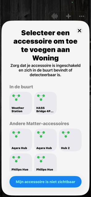

Iemand bekend met deze foutmelding? Ik probeer een Aqara G4 deurbel te koppelen, maar krijg deze melding. Snap niet zo goed waarom, heb laatst ook Matter accessoires toegevoegd die volgens mij lopen via de HomePod mini. Mijn router is niet nieuw, maar is een Velop systeem van +- 5 jaar oud (en die het echt nog prima doet).

N1ckk schreef op vrijdag 20 december 2024 @ 09:59:
Geen idee of dat het punt is, maar ik heb een tijdje geleden problemen gehad omdat ik een gescheiden ssid voor 2,4 en 5ghz op mn router ingesteld had. Nadat ik een gedeelde 2,4/5ghz ssid ingesteld had (wat ook de default eigenlijk op de router (asus) is) werkte alles zonder problemen.
Toen het gescheiden was, kreeg ik errors dat mn telefoon op een ander netwerk zat (terwijl de beide ssid's uiteraard op hetzelfde netwerk uitkwamen).
Misschien heb je er iets aan

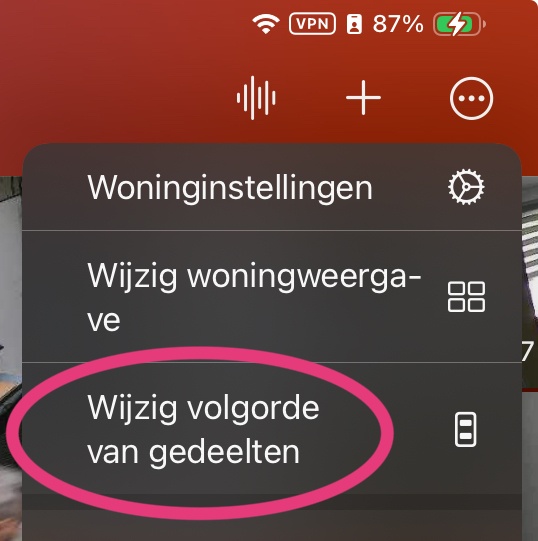

Wellicht een heel suffe vraag, maar hoe kan ik de volgorde in de zijkolom van de Woning app aanpassen? Het gaat me om mijn eigen kamers. Zie onderstaand voorbeeld. Dus de onderste drie in mijn screenshot. Hoe kan ik bv speelkamer boven bijkeuken krijgen? Ik weet zeker dat dit vroeger wel kon. Maar nu lukt het me niet meer. Zowel niet op iPadOS als macOS. Als ik google kom ik soortgelijke problemen tegen. Bij sommigen worden de kamers zelfs alfabetisch gerangschikt.
Op mijn iPhone kan ik de volgorde wel wijzigen, maar daar heb je geen zijbalk, maar drie stipjes rechtsboven.
Afbeeldingslocatie: https://tweakers.net/i/bNP_I5apOi_2FF0zitpjGIXWLqY=/fit-in/4000x4000/filters:no_upscale():strip_exif()/f/image/biq5ieWJh5ZOBfmkWQAg3S0v.png?f=user_large

@meesje als ik google dan zie ik wel dat er 3 stipjes zouden moeten zijn:
https://www.idownloadblog...ange-room-order-home-app/
  • meesje
  • Laatst online: 09:06
meesje
Bedankt voor het meezoeken. Had ik ook al gevonden. Echter dat verandert de volgorde in het hoofdschema van de Woning app. De volgorde in de zijbalk wordt dan niet bijgewerkt. Je zou bijna denken dat we een bug te pakken hebben.
  • Deshmir
  • Laatst online: 08:06
@meesje Toch nog even verder gezocht.
Lijkt erop dat de “default” kamers op alphabetische volgorde staan, dus Woonkamer op 1.
De andere 2 kamers zijn niet default, maar worden wel alphabetisch gesorteerd.
Enige lelijke oplossing is 01/02/03 ervoor te zetten

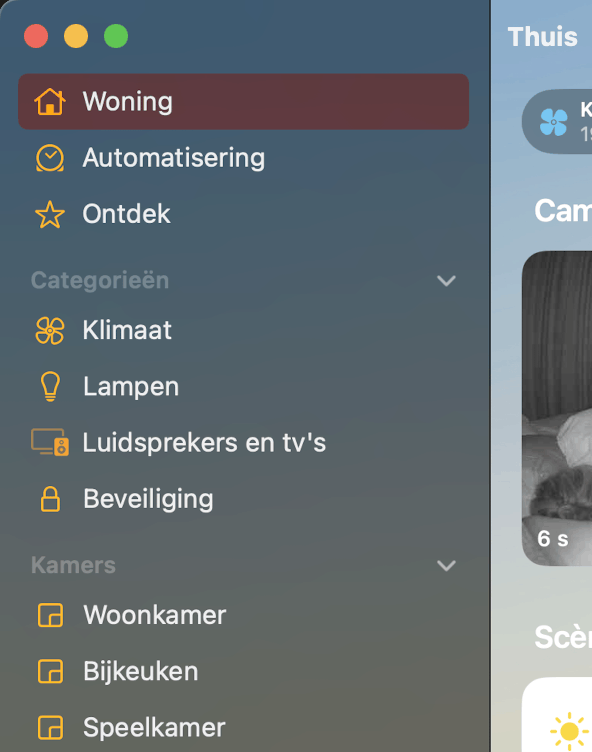

meesje schreef op zaterdag 23 augustus 2025 @ 21:13:
Zo toch?
Afbeeldingslocatie: https://tweakers.net/i/NNrRT8XK_f-pvI_pB6-VOSLdzf0=/fit-in/4920x3264/filters:max_bytes(3145728):no_upscale():strip_icc():strip_exif()/f/image/Fal3tGVa3l6d5OMvA0KY2SRd.jpg?f=user_large
En ik heb gewoon stipjes rechtsboven staan op mijn iPad, ondanks de zijbalk.
[ Voor 20% gewijzigd door Serena op 26-08-2025 12:33 ]

Serena schreef op dinsdag 26 augustus 2025 @ 12:29:
Zo toch?
Die stipjes heb ik ook. Hiermee kan je de volgorde wijzigen op de Woning pagina. Dit heeft (bij mij) op macOS en iPad geen effect op de volgorde in de zijbalk. Het bijzondere is dat als ik de kamers wijzig op mijn iPhone dat dit niet alleen effect heeft op de Woning pagina, maar ook op alle kamers onder de drie stipjes.

Ik maar al geruime tijd gebruik van Apple Home. Ik weet alleen niet hoe ik deze Matter-accessoires kan verwijderen. Meeste heb ik niet meer dus waarom blijven deze dan in de lijst staan?
Afbeeldingslocatie: https://tweakers.net/i/5Ifmr1Ez5m12hFbU9kwXtV1HKjg=/fit-in/4000x4000/filters:no_upscale():strip_exif()/f/image/SjanaYL8884oNsH3xpPlOiIV.png?f=user_large

RoTeK70 schreef op donderdag 14 mei 2026 @ 14:49:
Als het goed is: op je iPhone naar instellingen-> Algemeen-> matter accessoires-> hier kan je ze verwijderen.

Met een van de laatste updates is in het overzicht in een oogopslag te zien hoe veel lampen aan staan.
Fijn om te horen dat dat er tegenwoordig al in zit. Ik wil het eerdaags weer eens een kans geven. Zeker omdat we in ons huishouden steeds meert ‘energie’ producten hebben. Daarvoor heeft HA al standaard mooie inzichten en HomeKit helemaal niks.

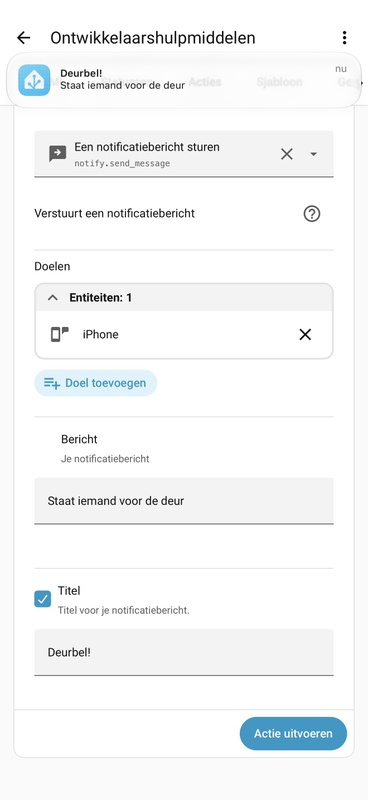

2 seconde werk…
Afbeeldingslocatie: https://tweakers.net/i/jz92ywgR84iq45Ot00D05UO3doE=/x800/filters:strip_icc():strip_exif()/f/image/CuU16fCMcz8cZDZPUisKWM0z.jpg?f=fotoalbum_large
Tegenwoordig is er voor heel veel gewoon een blueprint, even invullen met je eigen gegevens en je bent klaar :)

Ik heb afgelopen week twee Mygbett sensoren gekocht, Vandaag dacht ik er even een in gebruik te nemen, maar ik krijg heb met geen mogelijkheid gekoppeld.
Dirigera hub & Apple homekit met TV en pod. ikea smarthome app op iphone en ipad geprobeerd. Verse batterij er in, sensor wordt gezien bij starten
- start koppelen,
- QR code scannen,
- Homesmart wil toevoegen
- Configureer ⟶
- kan enkele minuten duren ⟶
- verbinden ⟶
- Zorg dat je accesoire is ingeschakeld en zich in de buurt bevind ⟶
En vervolgens:
Accesoire toevoegen niet mogelijk, woning kon geen verbinding maken met de accesoire.
Ik heb al (meerdere keren de sensor gereset (knop indrukken tot hij rood wordt). Ook heb ik de andere sensor uit de doos gehaald en geprobeerd, deze doet hetzelfde.
Een oplossing was om de threat netwerk te resetten. dat heb ik gedaan (shit) dus toen waren een aantal andere knoppen en lapmpen offline. die allemaal (matter) prima te koppelen zijn op dezelfde manier op dezelfde apparaten. Alleen die twee mygbett sensoren willen niet. (en ja, ik heb ook al wel een andere eerder geinstalleerde mygbett sensor die het prima doet.
Ik zie het even niet meer. Iemand nog tips ?

Oef. echt een minuut nadat ik dit allemaal getikt had het heldere moment van de dag.
Overal had ik de sensor verwijderd . . . .. BEHALVE . . . .in de ipad/iphone instellingen -->matter-accesoires. Daar stond dat kreng dus in. . . .
Daar in verwijderd en binnen een paar tellen was hij nu te koppelen. De andere nu ook. . . . . Ik ga me even in een hoekje staan schamen. Die Matter instellingen zijn nog een beetje nieuw voor m’n hoofd
