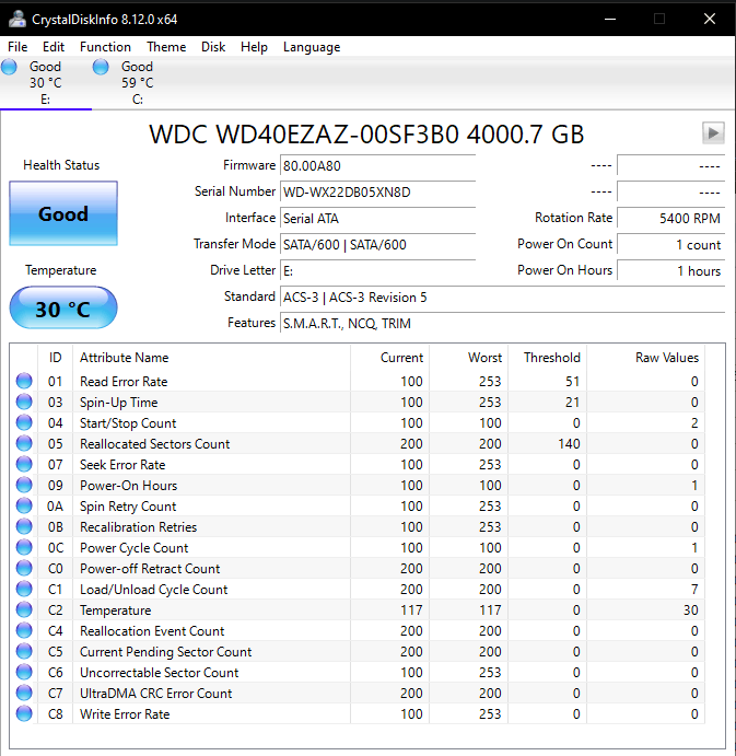

Deze schijf heeft het inmiddels begeven. Had alvast een nieuwe gekocht zodat ik de datat hopelijk nog kon overzetten, maar tijdens dat proces gaf ie de geest. Althans, ik kon hem nog benaderen via Windows, maar geen enkel bestand openen of kopiëren en toen ik hem net via disk management wilde benaderen gaf hij ook foutmeldingen.
Heb dus een nieuwe (ook WD Blue 4 TB) geïnstalleerd, en ben even benieuwd of deze qua health wel in orde is:
Afbeeldingslocatie: https://tweakers.net/i/5rdvjygv8-FJMgYzP3tHjMpvZrQ=/full-fit-in/4000x4000/filters:no_upscale():fill(white):strip_exif()/f/image/Iu2XYvj8ZvFGYFPu6hssCHcq.png?f=user_large
En dan nog een vraag: de data die al wel gekopieerd is van de defecte schijf, kan ik die vertrouwen? Of is het beter om een backup te herstellen?
@HyperBart ik woon niet in BE/NL dus dat zou niet handig zijn geweest voor mij ;)
[ Voor 8% gewijzigd door LankHoar op 01-04-2021 23:09 ]

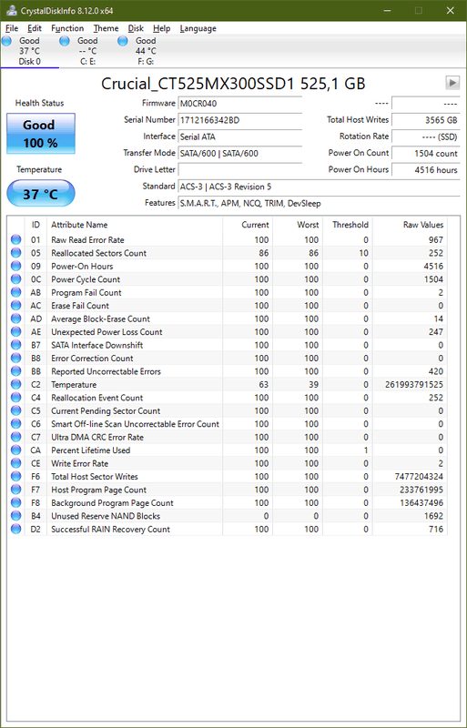

Heb een MX100 overgenomen van een kennis en vind het toch wel apart dat ie "gezonder" is dan mijn nieuwere MX500. Of denk ik weer raar? Hij is ook veel koeler, maar dat kan te maken hebben met hoe de SSD is gebouwd.
- Ongeveer evenveel draaiuren
- Veel meer inschakelingen (mijn PC staat bijna altijd aan)
- Paar TB meer geschreven.
Afbeeldingslocatie: https://tweakers.net/i/OQTv2BZ7cUg89AjKUaZqcnfMd6Q=/full-fit-in/4920x3264/filters:max_bytes(3145728):no_upscale():strip_icc():fill(white):strip_exif()/f/image/hpPC6UcfYn3MD4AWzS7zgrzH.jpg?f=user_large
Afbeeldingslocatie: https://tweakers.net/i/9LwPtVq4rfNSGwm2xQjlJNNPTM4=/full-fit-in/4920x3264/filters:max_bytes(3145728):no_upscale():strip_icc():fill(white):strip_exif()/f/image/HqK0HXcMtwCkR97cvDKvE2OL.jpg?f=user_large

Renault
Dat is verklaarbaar: het % resterende levensduur wordt berekend uit het werkelijke aantal geschreven TB versus het statistisch voor die SSD opgegeven aantal max TB written.
Het zou zomaar kunnen dat dat voor de 100 hoger is opgegeven dan voor de 500, je zult het zelf even moeten narekenen.
Apropos, waarom maak je je druk? Ze zien er beide nog vrij redelijk uit:
- de bovenste:
De temperatuur is nog binnen de marges gebleven.
Wel ooit drie communicatiefouten gehad.
- de onderste:
Nu 1 wachtende sector, die verdwijnt vanzelf in het gebruik. Wel in de gaten houden dat dat goed afloopt.
  • chim0
  • Laatst online: 27-10 04:38
chim0
@Renault Ik maak me ook niet echt druk, maar vond het gewoon opvallend. Maar je uitleg klinkt idd logisch.
Die wachtende sector had ik even gemist. Ik gebruik nu die 100 als Windows drive en de 500 als data/werk drive. Eerst was de 500 mijn Windows drive, maar heb een 1 op 1 clone gedaan en ging perfect. Voorheen had ik een 2,5" SATA schijfje als werk/data drive. Daar deed ik dan dingen op downloaden, kopiëren, bewerken etc. maar dat gaat nu een stukje sneller.
  • Renault
  • Laatst online: 30-10 22:20
Renault
Doe dan op beide even handmatig een volledige antiviruscontrole (Malwarebytes Free bv.), Bestandscontrole en een Trim, dan slaap je rustiger ... :+

Onlangs heb ik twee nieuwe externe hardeschijven (seagate) gekocht van elk 10TB. Nu heb ik hiervan direct de smart gecontroleerd wat mij in twijfel brengt.
Is dit wat je kan verwachten van nieuwe hdd's? Met de tool StaleBit Scanner zie ik de melding "smart is prediciting imminent failure of this disk (code 0)"
Te zien in onderstaande plaatje
Afbeeldingslocatie: https://tweakers.net/i/5vtYPDxsF5XGI9H_Iex-7BLSLXE=/232x232/filters:strip_icc():strip_exif()/f/image/9OVa45CGiU6d0xzKaw8yl0qX.jpg?f=fotoalbum_tile
Als ik diezelfde hdd in crystaldisk bekijk dan staat er Good bij.
Afbeeldingslocatie: https://tweakers.net/i/HrWCIXHY_WA_9tPGrBHxYb8bkW4=/232x232/filters:strip_icc():strip_exif()/f/image/kAIFWjesbVeRTVpYLwaxHIrC.jpg?f=fotoalbum_tile
en de andere hdd in crystaldisk.
Afbeeldingslocatie: https://tweakers.net/i/gQOw03fjMOtqGhAHY5DUPb0jXSo=/x800/filters:strip_icc():strip_exif()/f/image/nGWDz0J1NtHMAj585avqZ5v4.jpg?f=fotoalbum_large
Moet ik mij nu zorgen gaan maken of dienen de hdd's zich nog in te draaien? Het zijn geen ssd's maar hdd's op 7200rpm. Ik hoor ze ook duidelijk tikken/schokken en soms voel ik het door mn bureau heen. Ik kan mij niet heugen of dat kenmerkend is voor de 7200rpm hdd's.
edit: tool erbij gepakt van Seagate zelf. Ook hierin krijg ik een smart error en de short DST failed ook. Naja, waar rook is is vuur denk ik dan, stuur ze wel terug

  • Renault
Renault
@AOC:
Bij beide disks is geen enkele foute waarde te zien, dus op grond van deze SMART-gegevens zou ik niet weten waarom je ze niet gewoon zou houden.
Bij de bovenste disk kan het programma wat je daar gebruikt van slag raken door de "1" bij de G-sensor waarde.
Maar dat heeft niets te betekenen.
Wat het tikken/schokken en lawaai betreft: via AAM kan je daar wat aan doen door dat minder agressief in te stellen. En wellicht helpt het ook om de disks gedempt te bevestigen.
Dat gezegd hebbende: als de RMA-software van Seagate zelf na een gedraaide testcyclus met een error komt, is de disk niet in orde.
Als je ze heel recent hebt gekocht via een webshop, kan je de koop wellicht nog zonder opgave van redenen ontbinden (geld terug).

U.P.L.I.F.T.I.N.G.
  • Renault
Renault
Mik die harddisk zo snel mogelijk weg, hij heeft hele series met problemen: 5, 184 en 197 zijn de ergste.
Als je een nieuwe harddisk koopt (SSD?), vervang dan ook je SATA-kabel meteen, want in 199 is te zien dat de harddisk (ooit in zijn leven) óók communicatiefouten heeft gehad richting het moederbord.
En kijk daarna enkele keren of 199 op nul blijft staan.
Een harddisk overkopen? Brrr.
Een harddisk met bad sectors overkopen? Brrrrrrrrrrrr.
:o

Vanmorgen had ik problemen met het installeren van nieuwe grafische drivers (nadat Windows update automatisch verouderde drivers erop had gezet). Dat lag aan mezelf, had lopen klooien met een GPO-instelling.
Heb uiteindelijk wel de drivers verwijderd in veilige modus met DDU. Daarna wou Windows 10 helemaal niet meer opstarten. Na een (door Windows automatisch uitgevoerde) checkdisk leek het erop dat er fouten gevonden waren en werden gerepareerd. Dat heeft mij gelukkig toch in Windows laten booten. Ik had een korte tijd terug ook dat Windows bij opstart ineens een checkdisk had opgestart uit het niets.
Zou de SSD in dit geval mogelijks de geest aan het geven zijn?
Afbeeldingslocatie: https://i.imgur.com/aHhHBKB.png
Alles ziet er hier nog oké uit, maar ik twijfel toch om deze retour te sturen. Leeftijd is nu net geen 2, garantie is 5 jaar. Mijn gevoel zegt doen. Wat denken jullie?

Ik zie niets wat mis is in de Smart tabel.
Maar 2 x een Chkdsk in 8118 bedrijfsuren lijkt mij helemaal niet verkeerd: dan heb je nog geluk gehad.
Ik denk dat je geen hardwaredefect hebt in je SSD, maar een fout in je bestandssysteem.
Je tackelt dat als volgt:
- neem afscheid van CHKDSK en gebruik in het vervolg gewoon je Windows Schijfcontrole én de optie daaronder, namelijk "Optimaliseren". (Dat is onderhoud aan je bestandssysteem.)
- zet herstelpunten aan en maak regelmatig herstelpunten aan
- doe alle voorstellen eenmaal per maand, inclusief een volledige scan op virussen met een goede virusscanner (bv. de gratis versie die je provider meestal aan je ter beschikking stelt).
