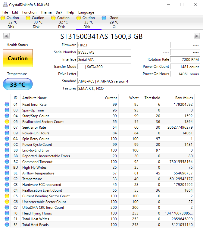

Graag jullie deskundige blik.
Windows opstarten was zeer traag vandaag. Lijkt nu weer te werken, maar heb er geen vertrouwen in. Gisteren heb ik navigatie file voor de auto gedownload (30gig), voor de rest niks speciaals. RAM lijkt nog in orde (8gig). Dus denk dat harde schijf eraan gaat binnenkort. Dus zodoende raag jullie deskundig advies op basis van deze crystal output. Dank, groet JochemAfbeeldingslocatie: https://tweakers.net/i/GTriXFmfPFXG8k7ETvh4zJy29hQ=/full-fit-in/4920x3264/filters:max_bytes(3145728):no_upscale():strip_icc():fill(white):strip_exif()/f/image/bdLzlEEhHLNUyPyjZSLC1Fwa.jpg?f=user_large
  • EricJH
  • Laatst online: 04:37
EricJH
Je hebt vijf problematische sectoren aangeven door de C5 parameter. Deze zijn magnetisch moeilijk en meer dan waarschijnlijk niet meer leesbaar. Windows zal ze blijven proberen telezen als het deze sectoren weer tegenkomt en als deze na meerdere pogingen door de HD niet meer als leesbaar worden geacht dan worden ze als niet corrigeerbare sectoren (C6) gevlagd.
In een zeer kleine minderheid worden ze als mechanisch beschadigd gevlagd en worden reservesectoren ingezet. Dat zie je dan terug op parameters 05.
In 99% van de gevallen zijn problematische sectoren magnetisch moeilijk leesbaar en schiet de foutcorrectie tekort en dat zie je dan terug in de C5 en C6 parameters.
Staat er alleen data of ook Windows op deze harde schijf? Maak om te beginnen een backup van al je data die op je harde schijf staat. Daarna doe je een lange format. Hierbij overschrijft Windows de harde schijf met nullen. De sectoren die onder C5 en C6 staan gevlagd zullen dan weer beschikbaar komen.
De harde schijf is vanaf nu minder betrouwbaar. Het probleem met problematische sectoren zal terugkomen maar hoe snel is niet te zeggen.
Gebruik deze schijf niet meer voor mission critical doeleinden. Als dataschijf met minder belangrijke data en geregelde backup is deze eventueel nog een tijd(je) te gebruiken.
  • Jochemvaniersel
  • Laatst online: 24-01 16:11
Dank Eric voor je deskundige blik, fijn!
Dit is mijn enige schijf in mijn huidige desktop, die ik actief gebruik, met 2 partities, eentje voor windows en eentje voor data (docs/veel foto's /muziek).En ik heb een relatief nieuwe 3TB externe harde schijf toshiba waarnaar ik backup.
Gezien dat Windows echt zeer traag opstartte (ca. 1,5u tot volledige opstart) denk dat ik wel snel moet handelen. Of verwacht je dat dit zichzelf oplost, gezien jouw antwoord?
Ik denk dat mijn de keuze is: of nieuwe schijf kopen en windows opnieuw installeren. Met het risico dat videokaart en moederbord ook binnenkort een keer sneuvelen.
Of PC eruit gooien. Heb ook nog een goede laptop, met (helaas) kleine schijf. Dan maar mijn geld in in een NAS server stoppen (2 bay, opslag en spiegel).
Ik neig naar het laatste. Alleen wel even sparen.. groet Jochem
  • EricJH
EricJH
Dit probleem lost zich niet vanzelf op. Een lange format of een nieuwe harde schijf gebruiken is realistisch de enige oplossing. Maar voor je dat doet. Valt deze schijf nog onder de garantie? Als dat zo is formatteer hem dan nog niet. De leverancier zal de SMART van de schijf willen zien als bewijs.
Gezien de lange boottijd vermoed ik dat enkele Windows systeembestanden beschadigd zijn. Zo'n lange boottijd heb ik nog niet eerder gezien. Als Windows een slechte sector tegenkomt dan zal het proberen deze te lezen. Dan wordt je systeem 2 minuten onaanspreekbaar. Maar een boot van 1,5 uur is exceptioneel. Ik ben benieuwd of anderen hier nog iets aan toe te voegen hebben.
Op een oude schijf waar ik Windows Insider builds op draai ben ik eens een paar slechte sectoren kwijtgeraakt omdat bij updaten van Windows Insider heel veel systeembestanden worden overschreven. Je zou System File Checker kunnen proberen Maar dit is enkel interessant op een schijf die niet je 'productieschijf' is, je voldoende tijd om handen hebt en je het leuk vind om te prutsen.
Realistisch gezien. Maak eerst een back up van al je data. Maak daarna een back up van de profielinformatie van geinstalleerde programma's. Denk aan browsers, plaatjes viewer, mediaspelers etc. De profielinformatie van programma's staan in de volgende mappen: c:\users\%username%\AppData\Local en c:\users\%username%\AppData\Roaming.
Na schone installatie zet je als eerste deze mappen terug. Als je daarna programma's installeert zullen alle programma's die hun instellingen in de profielmappen opslaan deze vinden en gebruiken. Je browsers en andere programma's hebben dan al hun informatie (wachtwoorden, logins, cookies, sessies, bookmarks) terug en je ben relatief snel up and running. Bij programma's die instellingen opslaan in het register zul je opnieuw moeten beginnen.
Bij de schone installatie van Windows kies de Geavanceerde optie. Dan kun je zelf bepalen op welke partitie je Windows installeert. Als ik het goed heb kun je dan ook je partities formatteren. Doe dan de lange format van de Windows partitie als je zou besluiten de oude schijf nog een tijdje te gebruiken. Je kunt altijd later een lange format van je Data partitie doen.
Of als je een docking station hebt kunt je de schijf vooraf formatteren met de docking station op de laptop aangesloten.
Ik zou een nieuwe schijf kopen. Dan ben je goedkoper uit dan met een NAS. Let er op dat een NAS niet geschikt is als backup medium omdat ransomware virussen ook data op het netwerk (NAS, One Drive, Dropbox etc) encrypten.

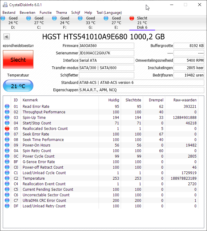

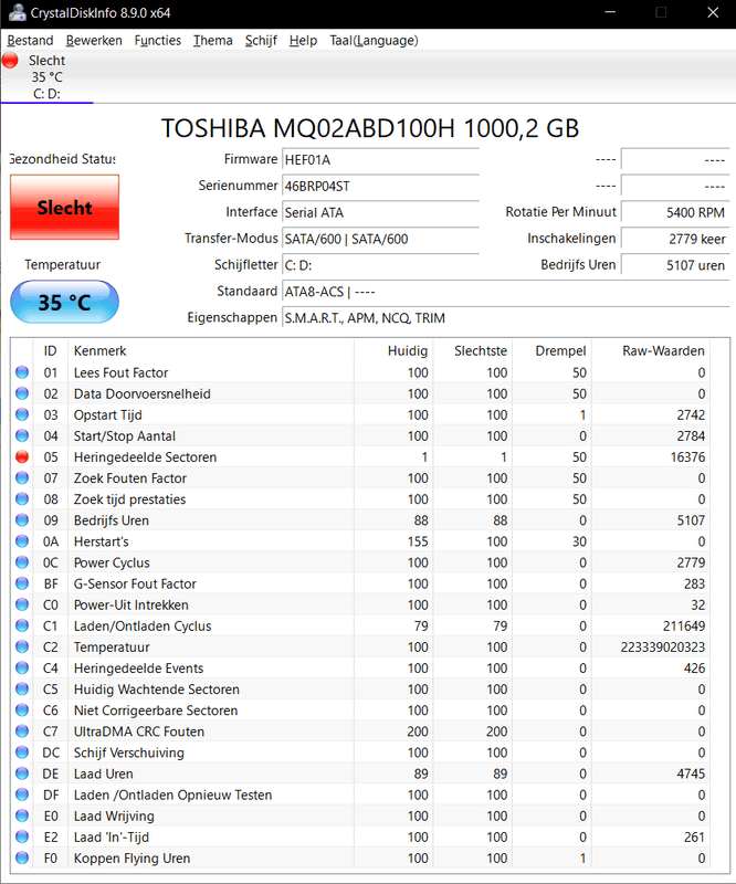

Hallo,
Sinds pakweg een week krijg ik een SMART-melding. In deze tijd heb ik twee keer een blue screen gehad. Verder merk ik eigenlijk geen klachten op.
De testuitdraai geeft een rood signaal bij heringedeelde sectoren. Ik heb er zelf weinig verstand van. Iemand die mij kan vertellen wat dit betekent? Alvast bedankt.
Afbeeldingslocatie: https://tweakers.net/i/EHIejzOQKyLdvhBPkPvQkKvUxQE=/x800/filters:strip_exif()/f/image/qS4m1ZAV3Oluwsfzrq0GknPO.png?f=fotoalbum_large
  • Renault
  • Laatst online: 27-11 15:12
Renault
Als Crystaldiskinfo alles correct interpreteert (er staat veel op de standaard waarden ...) heeft deze harddisk een probleem (gehad?): 16376 sectoren zijn succesvol vervangen door reservesectoren. Daarmee is deze harddisk eigenlijk ongeschikt om er data op te bewaren of er betrouwbaar op te kunnen werken.
- je hebt geen communicatiefouten met de harddisk
- de oorzaak voor het enorme (!) aantal vervangen sectoren is dat er iets mis gaat met de magnetische laag op de platter(s).
- je kunt er gerust op verder werken, mits je goede, actuele backups hebt van al je data en je laptop/PC niet "mission critical" voor je is (dus je wel enkele dagen zonder kunt).
- je zou kunnen overwegen om de harddisk nu te vervangen door een 2,5" SATA SSD; de benodigde grootte daarvan hangt af van de hoeveelheid ruimte die je nu in gebruik hebt op de harddisk.
Voorbeeld: pricewatch: Samsung 860 EVO 500GB voor 60 Euro of een grotere/kleinere variant.
- zet vóórdat je de SSD gaat gebruiken AHCI aan in de BIOS.
- nu je harddisk nog functioneert, kan je gratis de harddisk clonen naar de SSD met de gratis software op de website van de SSD-leverancier (zoek op "Clone"...) en kies dan voor clone type "Smart" of "Auto").
  • DennieD
  • Laatst online: 18-04-2025
Bedankt voor de zeer nuttige info Renault!
Het schiet me nu ook te binnen dat ik, ik denk circa maand geleden, water over mijn laptop heen heb gemorst. De eerste 5-10 minuten hierna wilde de laptop niet normaal opstarten. Wellicht dat dit voor schade aan de harde schijf heeft gezorgd?
Ik denk dat ik dan maar een SSD ga aanschaffen en deze op de plaats van de DVD-drive ga aansluiten. Dan kan de HDD mooi als extra erbij blijven zolang die nog blijft werken.

  • Renault
Renault
DennieD schreef op dinsdag 12 januari 2021 @ 14:54:
Bij vervangen sectoren denk je bij een harddisk normaal aan iets van 13 sectoren: 16.376 is echt een enórm aantal.
In jouw situatie zou ik de harddisk (nu direct) vervángen door een SSD ....

Mijn disk zit regelmatig vol waardoor deze er binnenkort uit gaat voor een groter exemplaar. Echter is weggooien zonde en zou na een format misschien nog wel voor iets anders willen gebruiken of iemand anders blij mee maken. Gezien de vele "draaiuren" vroeg ik me af of die verder nog gezond is. Heeft een volledige wipe nog veel effect op de levensduur en moet je dat bij een SSD nog meerdere keren per sector doen of was dat alleen voor HDD?
Afbeeldingslocatie: https://tweakers.net/i/rSxFjzwqwHcje4TRi9Az7gAq12o=/234x176/filters:strip_exif()/f/image/UGjbtLgs0rU6ZCPuko9nXU9C.png?f=fotoalbum_medium

Hij zit nog prima in zijn velletje!
Een wipe beïnvloed alleen je Total Bytes Written negatief (er wordt relatief gezien een klein beetje geschreven ...), voor de rest maakt het niet uit.
Als je dat doet en je delete ook nog alle partities, moet je al véél moeite doen om data te recoveren.

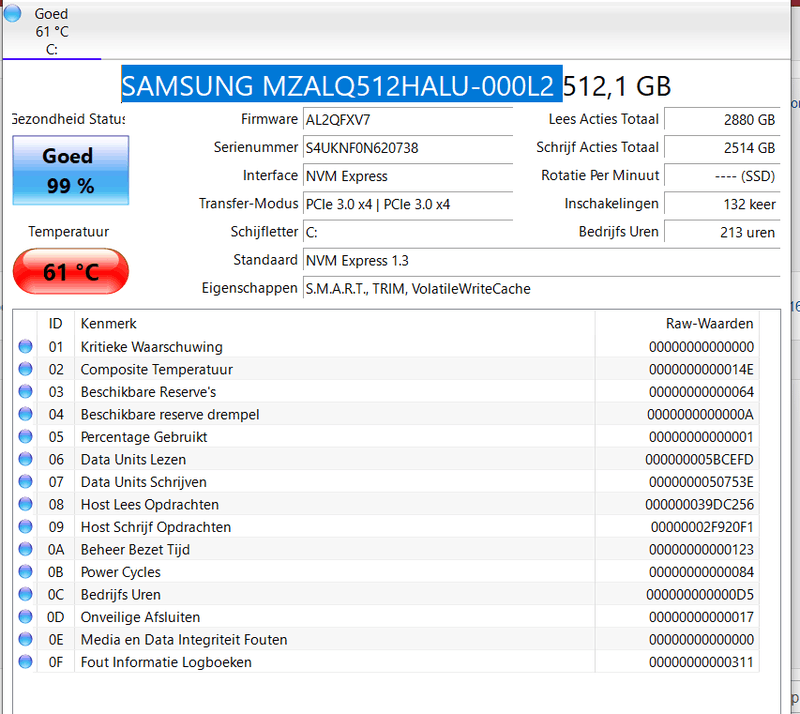

Afbeeldingslocatie: https://tweakers.net/i/MtFjtRa2MBykCDV3YBiXpUZon4k=/800x/filters:strip_exif()/f/image/wI1Ss2ufnXuRSPHA8sx8VNzy.png?f=fotoalbum_large
Als ik Crystal disk info opstart maakt die een vreemd geluidje dit is ook bij lage tempraturen.
Zijn mijn waardes nog goed? Laptop is eigenlijk vrij nieuw.
Geeft tijdens opstarten bij de bios af toe wel een melding niet SSD gerelateerd.
Bios reset is al gedaan de Samsung tool zelf herkent de schijf niet omdat dit waarschijnlijk OEM disk is?

Dit is een NVME disk en die wordt af en toe wat warm zo te zien (NVME wordt over het algemeen warmer dan SATA maar presteert daarvoor ook beter).
Bij een nieuwe laptop is dat geen goed teken (omdat er nog geen stof in zit als verhelpbare oorzaak).
Waarom reset je de BIOS? (Dat is ongeveer hetzelfde als een autodealer om een software-update voor je auto vragen als die aangeeft dat er te weinig olie in zit.)
En wat is de melding die de BIOS af en toe geeft?

  • Timo999
  • Laatst online: 09-06-2025
Afbeeldingslocatie: https://tweakers.net/i/pZhvS_1eYailPDFs00vjZ47F-bc=/full-fit-in/4000x4000/filters:no_upscale():fill(white):strip_exif()/f/image/R0wcLsd8Tf7FdDEnZIaea7bZ.png?f=user_large
Tijdje terug memory_management bluescreen gehad. Hier een lange tijd geen last meer van gehad, maar ze zijn nu toch weer teruggekeerd. HDD aan vervanging toe?
[ Voor 3% gewijzigd door Timo999 op 22-01-2021 11:00 ]
  • Guru Evi
  • Laatst online: 21-08 16:35
@Timo999: Inderdaad, als de SMART zelf "Bad" zegt, dan is ie inderdaad slecht.
Dat mag wel achter 650 aan/uit in een half jaar werktijd. Waarom is dat nummer zo hoog? Slechte voeding?

@Guru Evi Zal zometeen maar even een nieuwe HDD bestellen dan. Zou niet weten waarom hij een power on count van 650 heeft. Heb de pc zelf pas +- een half jaar in bezit. Overgekocht van een vriend voor een goedkoop prijsje. Zover ik weet sinds ik de pc heb geen problemen gehad met de voeding. Wel vandaag voor de 2e keer ooit gehad dat hij zich spontaan opnieuw opstarte, zou dit een probleem met de voeding kunnen zijn?
  • Renault
Renault
@Timo999
Ik heb een afwijkende mening, op basis van de gegevens in de tabel:
- je hebt ongelooflijk veel communicatiefouten met de harddisk (C7 hoort nul te zijn, zelfs een getal als 50 is al alarmerend). Oorzaak is alles tussen de SATA communicatiechips op PC/laptop van het moederbord en de harddisk. In de praktijk vernieuw je de SATA-kabel en prik je die op het moederbord in een andere SATA-connector.
- je hebt één succesvol vervangen opslagsector (05). Dat is normaal zolang het er niet meer worden.
Hiernaast denk ik dat diverse waarden verkeerd worden geïnterpreteerd, want ik mag bv. hopen dat je harddisk geen 171 graden warm is en ook vind ik een raw value van 0 en een waarde van 1 bij (05) niet kunnen.
Dus vervang je SATA kabel, ga verder met deze harddisk, hou de SMART-waarden verder in de gaten en doe dat in het vervolg met de management-software die hoort bij deze Hitachi harddisk en (specifiek bij deze harddisk, op grond van de misinterpretaties) niet meer met Crystaldiskinfo / deze versie daarvan.
En de reboots zouden goed kunnen worden veroorzaakt door de massieve aantallen communicatiefouten.
(Die C7 wordt niet meer nul als je alles hebt gerepareerd, als alles goed is loopt het gewoon niet verder op dan de huidige waarde)
[ Voor 10% gewijzigd door Renault op 22-01-2021 21:41 ]

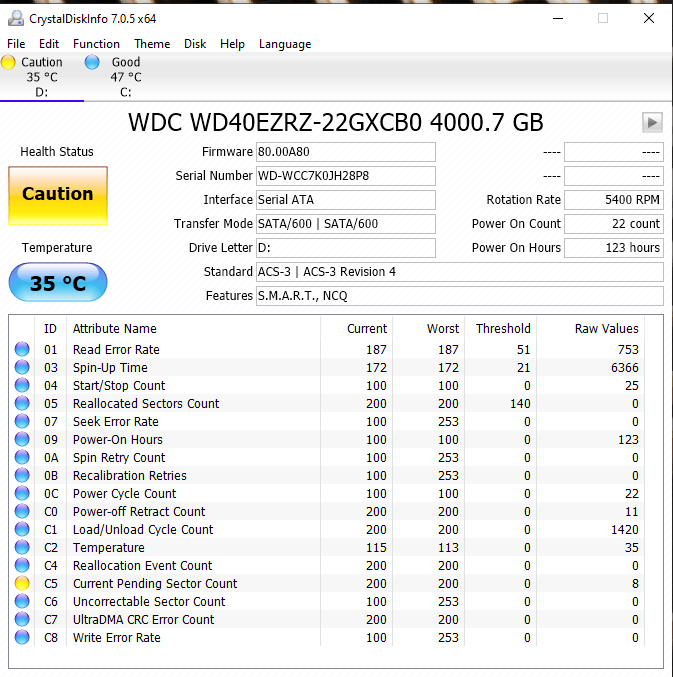

  • TrainedFTW
  • Laatst online: 24-07 10:40
Hallo,
Ik had een nieuwe harde schijven gekocht en er 2 TB aan data naartoe gekopieerd. Toen ik de dag erna de computer nieuw starten kreeg ik de volgende foutmeldingen te zien:
Afbeeldingslocatie: https://tweakers.net/i/YYw1EWyVJoQh--sjmc_FTTBhR9g=/232x232/filters:strip_icc():strip_exif()/f/image/s7ZEshKb66FuKWbMW2SqrcFV.jpg?f=fotoalbum_tileAfbeeldingslocatie: https://tweakers.net/i/4Z0pRoq1Q2lhTin7vak5dCRnhfI=/232x232/filters:strip_icc():strip_exif()/f/image/5ymy2pqkE3a144Dhi5X2HCdk.jpg?f=fotoalbum_tile
Omdat ik dit nooit eerder gehad heb, heb ik de HDD geretourneerd. Nu heb ik een nieuwe HDD geinstalleerd van het zelfde type (wellicht ook dezelfde batch) Toshiba X300 8TB en na het kopiëren van 2TB aan data geeft die ook dezelfde fouten weer:
Afbeeldingslocatie: https://tweakers.net/i/LZ3H6_bXCvXNGY24qgZ5-OVncPE=/full-fit-in/4000x4000/filters:no_upscale():fill(white):strip_exif()/f/image/G6OqOK9iUYoXUySiTRduqBnj.png?f=user_large
Zijn deze schijven slecht/defect, of is 2TB aan data te weinig om een genormaliseerd gemiddelde van deze fout te kunnen vaststellen? :?
Op dit moment geeft het mij een slecht gevoel en neig ik ernaar ook deze schijf terug te sturen.
AMD 9800X3D | Aorus Master X870E | G.Skill Trident Z5 Royal Neo 6000 CL26 2x32GB | Aorus Master RTX5090 | Samsung 9100 PRO 4TB | WD SN850X 8TB | Seasonic Prime TX-1600 Noctua Edition | Noctua NH-D15S | Fractal Design North XL
  • Renault
Renault
In de SMART-tabel zie ik geen fouten staan behalve 07.
Ook heb je geen communicatiefouten. Dus wat je laat zien van SMART is verder niet fout.
Als dit de tweede drive is waarmee je dit hebt, zou ik eens in je PC kijken wat daar fout kan gaan: neem eens een andere SATA_Power connector bijvoorbeeld.
En overclock je de PC? zet hem dan eens op een veiliger profiel.
En kijk eens in de BIOS updates of daar een fix voor een SATA probleem staat.
  • TrainedFTW
Gedurende het kopieer proces staat de PC verder IDLE. Ik heb de data dus 's nachts gekopieerd en 's ochtends meteen op fouten gecheckt. Er zijn voor mijn mobo geen SATA problemen bekend en ik heb de nieuwste BIOS. Verder heb ik de AMD chipset drivers geïnstalleerd (nieuwste versie).
De HDD is aangesloten met een kabel waar verder alleen een fan op aangesloten is die op constante snelheid draait.
De PC is niet overgeclockt.
Ik heb de vorige drive volledig geformatteerd voordat ik hem terugstuurde en na die volledige formatering, was de SMART melding verdwenen. Wil dat nog iets zeggen?

  • Renault
Renault
Geen idee, omdat ik niet weet of de vorige format een low level of quick type is geweest.
Wat je nu even zou kunnen proberen is (omdat je recent hebt gekopieerd) de harddisk een volledige low level format te geven en dezelfde kopieeractie herhalen. Als die goed gaat zou ik niet weten waarom je de harddisk zou moeten terugsturen, odmat je niet weet wat de oorzaak is geweest.
(Maar dat laatste is alleen een mening.)
  • TrainedFTW
Thanks voor je input!
Het was low level.
Gezien de gelijkaardige klachten/constateringen van andere met deze Toshiba drives op Reddit, ga ik er vanuit dat het niet aan mijn systeem ligt.
Wellicht is het iets onschuldig, maar ik ga voor een retour.

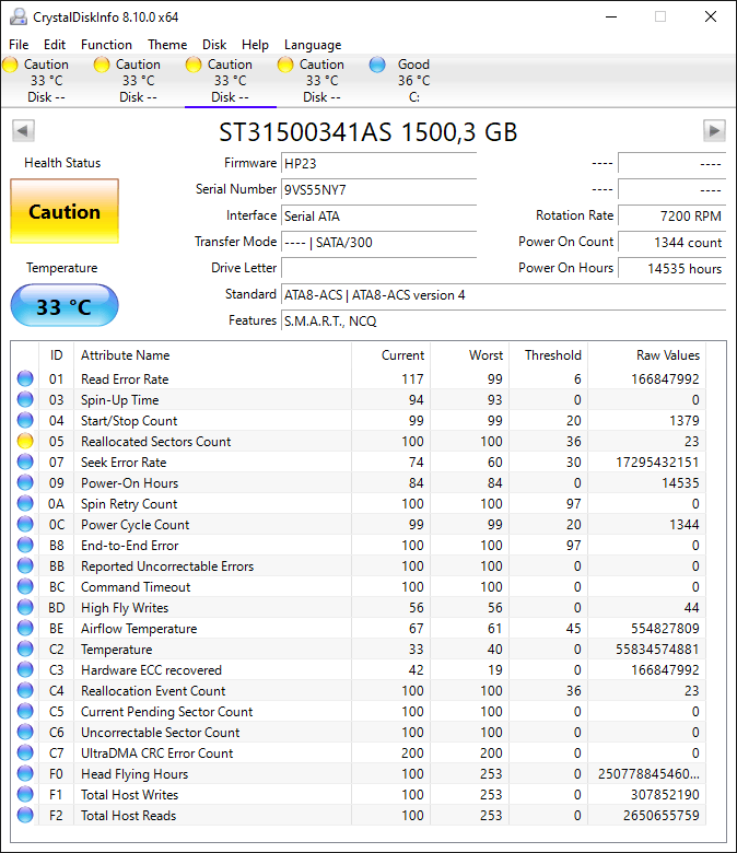

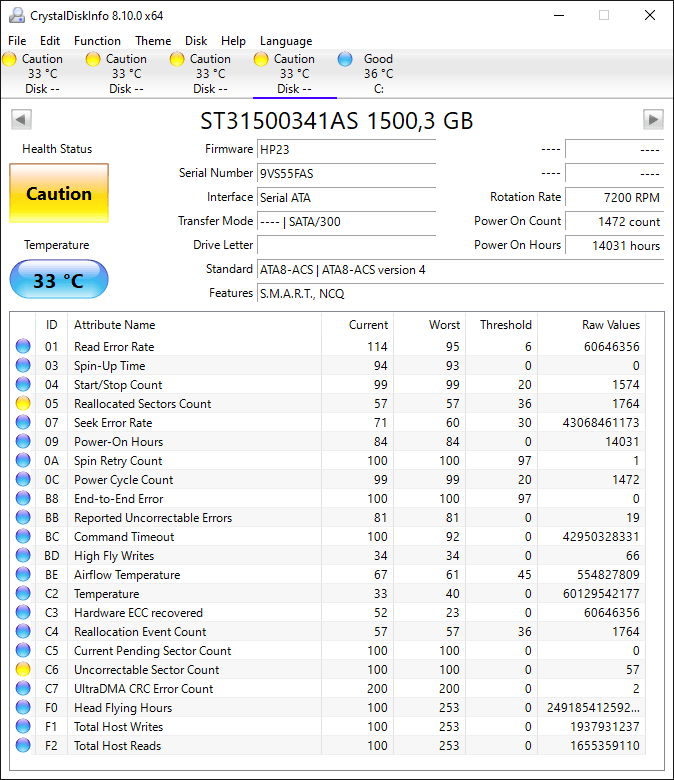

Ik heb een PC met 4 schijven in raid5. Ik weet niet of ik daardoor nog gewoon de smart op de juiste manier kan uitlezen maar het lijkt gewoon te werken? (CrystalDisk 8.10.0)
Ik had een melding gekregen dat mijn Raid5 volume degraded was. Het ging om de 4e schijf. Via Intel Rapid Storage Technology Utilities kon ik de schijf markeren als normal en werd het rebuild. Een aantal dagen later tijdens het downloaden gebeurde weer hetzelfde en binnen een dag weer. Nu ben ik inmiddels alweer een paar dagen verder en "werkt" het nog al is het wel een stuk langzamer dan eerst.
Het is een oud systeem en wordt binnenkort vervangen. Er is al een backup van de belangrijke data. Maar toch ben ik benieuwd naar de staat van de schijven. Uit de SMART data lijkt het alsof alle schijven niet in orde zijn? Of komt dit omdat ze in Raid5 staan? Ik hoopte toch nog wel iets met de schijven te kunnen doen straks.
Afbeeldingslocatie: https://tweakers.net/i/Hnt974CHhVzQEK6VYEGjTuLva3M=/full-fit-in/4000x4000/filters:no_upscale():fill(white):strip_exif()/f/image/weT9hUYPd2l3fMmvroQq2ATf.png?f=user_large
Afbeeldingslocatie: https://tweakers.net/i/yGYQDtr7KP6mXhaGxBO075XuSH8=/full-fit-in/4000x4000/filters:no_upscale():fill(white):strip_exif()/f/image/TrOgLL6Rqmv3CMqHHiDvOCtD.png?f=user_large
Afbeeldingslocatie: https://tweakers.net/i/jsSB8soSwCaKDmYxIANRgPFwEl4=/full-fit-in/4000x4000/filters:no_upscale():fill(white):strip_exif()/f/image/mUDiWGwpoeE9awzSUuTy1M7f.png?f=user_large
Afbeeldingslocatie: https://tweakers.net/i/vyZtEKpsVEjMUUfuFXCzfQhtUVk=/full-fit-in/4000x4000/filters:no_upscale():fill(white):strip_exif()/f/image/HIkOtkm1azyzibA8a9lDnVmv.png?f=user_large
  • Renault
Renault
- de bovenste schijf heeft 4 (ooit) vervangen sectoren en nul communicatiefouten. Lijkt niets mis mee te zijn, temperatuurwaarden zijn zelfs prima.
- de tweede schijf idem, met 6 (ooit) vervangen sectoren.
- de derde schijf idem, met 23 (ooit) vervangen sectoren.
- de vierde schijf is toast, je bent (max) 57 bestanden kwijt geraakt doordat delen ervan niet meer leesbaar waren. Ook heeft deze schijf ooit 2 communicatiefouten gehad, vervang dus zijn datakabel en inspecteer aan beide kanten de SATA-connectoren.
Op de vierde schijf na zijn ze niet slecht en je hebt databackups.
Als je schijf vier en zijn SATA-kabel vervangt, kan je verder draaien.
De grote vraag is echter of je niet beter uit bent met 1 of 2 grotere nieuwe schijven, waarop je de data na het maken van een backup restored.
Een factor om rekening mee te houden, is dat je RAID5 volume kan crashen als je een full backup gaat maken van je data: alle sectoren die data bevatten worden dan gelezen en dan kan véél meer schade bovenkomen.
Anticipeer daar dus goed op, wellicht is het vervangen van schijf 4 (door tijdelijk een van de nieuwe schijven?) aan te raden vóórdat je een full databackup maakt t.b.v. vervanging van alle schijven!

@Renault Dankjewel. Ik heb op dit moment geen schijven die groot genoeg zijn die ik ervoor kan gebruiken. Ik wil mijn gebruik van hdd's eigenlijk ook een beetje afbouwen. Ik kan misschien een 3TB schijf (WD red) lenen, maar die is dus niet van mij. Kan ik deze ook gebruiken? En zit hier een risico aan voor deze schijf? (ik verniel niet graag een schijf van iemand anders :) )
  • Renault
Renault
Nee, los van dat alle data op die schijf wordt gewist.

Dankjewel, ik weet niet of ik deze vraag hier ook kan plaatsen? Ik heb de 3TB schijf er nu in zitten (ipv de defecte 1.5TB) maar ik krijg niet gevonden hoe ik het nu moet rebuilden. Ik heb het zowel via het booten met de Intel Matrix Storage Manager (ctrl+i) als met de Intel Rapid Storage Technology Utilities in Windows zelf bekeken maar ik zie niet hoe ik het moet rebuilden. Ik heb een HP Z800.
edit: ik denk dat het aan de controller ligt dat deze geen schijf van 3TB herkent, zou dat kunnen? Tijdens het booten zegt hij dat de schijf 746.5GB is terwijl hij in Windows zelf wel 2794.52GB herkent (disk management)
edit2: het lijkt erop dat mijn controller max 2TB aan kan helaas
edit3: Ik heb de defecte 1.5TB terug erin geplaatst en zonder te rebuilden werkte deze opeens gewoon weer. Intel RST geeft ook geen melding nu. En ook ziet de SMART data er anders uit. Het lijkt erop dat die C6 die voorheen 57 was nu beter is geworden met 27? Ik heb verder niets aan de schijf gedaan behalve deze eerst eruit gehaald, de 3TB erin, de 3TB weer eruit en de oude 1.5TB er weer erin.
Ik ga er vanuit dat de schijf ondanks dit nog steeds toast is? Zou fijn zijn als de schijf nog 2 weekjes zou kunnen werken tot mijn nieuwe hardware binnen is.

Tja, je kunt het erop gokken dat je NAS het met deze disks nog twee weken uithoudt ...
  • Markos
  • Laatst online: 25-09-2024
Markos
FKA > Ik_ben_Mark3
Renault schreef op dinsdag 9 februari 2021 @ 12:42:
Het is een workstation dus mijn belangrijke data staat er niet op. Maar de pc is niet functioneel als de schijf max 10MB/s haalt.
Kan ik een extended smart self test doen in Windows? Ik zie deze optie niet bij Crystaldisk. Ik heb HDDscan gedownload maar die ziet mijn schijven alleen als RAID en HDtune heeft deze optie volgens mij niet in de gratis trial. Ik kan ook wel een Ubuntu live stick maken maar ik weet niet of deze ook problemen heeft met individuele schijven in een raid te lezen? (al zal dit waarschijnlijk niets aan de bruikbaarheid van de schijf doen, ik ben benieuwd of dit grote veranderingen in de smart data kan opleveren)
En waarom niet? Ik mag toch hopen dat je Windows niet vanaf die RAID5 draait, dat is not done, een RAID is bedoeld voor data, niet voor een OS (kan wel, alles kan, maar is om diverse redenen niet de bedoeling).
Markos schreef op dinsdag 9 februari 2021 @ 12:45:
Tests hebben geen nut, het is de magnetische laag op de harddisks die het aan het begeven is.
Vandaar het advies om zsm je data in veiligheid te brengen zodat je verdere achteruitgang vóór bent.
Vandaar het advies

Afbeeldingslocatie: https://tweakers.net/i/GihI78mhZCpHU99V7Yy0Wj7RT5k=/full-fit-in/4000x4000/filters:no_upscale():fill(white):strip_exif()/f/image/LZEurNt4fOhUmtxWOcfT7SWB.png?f=user_large
Ik kom er zelf niet helemaal uit. Ik heb hier een bijna nieuwe Samsung SSD 860 pro 512GB die in een CCTV video recorder gebruikt gaat worden. Nou wil ik een gemiddelde levensduur bepalen gebaseerd op het aantal bytes de recorder per uur schrijft naar de SSD. Het plan is om de SMART gegevens van de SSD voor en na de testdag uit te lezen en samen met de TBW waarde die Samsung opgeeft (600TBW) een inschatting geven.
Is dit een goede aanpak om mijn doel te behalen? Zo ja, moet ik dan de "Total Host Writes"-waarde moet pakken of de "Total LBAs Written"-waarde?
Alvast bedankt voor jullie hulp!

@Juzzuts Total Host Writes heeft als eenheid GB (gigabytes), dat zou de beste maatstaf moeten zijn.
LBA is Logical Block Allocation. Het aantal LBA writes heeft een relatie met host writes.
Je plan om 24 uur te meten lijkt me prima.
Op de lange termijn is het in de gaten houden van SMART foutmeldingen verstandig.

mrmrmr schreef op dinsdag 16 februari 2021 @ 17:53:
Bedankt voor je snelle antwoord!
Wat zou je verwachten als langere termijn? Na de garantie periode van 5 jaar? Of gewoon continu?

SSD's van Samsung zijn doorgaans redelijk betrouwbaar. Maar je gaat de SSD zwaar belasten. SMART tools zoals CrystalDiskInfo kun je instellen zodat ze je een bericht sturen wanneer er een probleem is.
Ik kijk er zelf naar (eens in de zoveel maanden), o.a. omdat het opvragen van SMART data disks die in spindown staan uit die stand kan halen en dat is ongewenst.
Als je een beetje kan scripten en de weg weet op de command line kun je zo'n controle periodiek (via de scheduler) laten doen. Een wekelijkse controle lijkt mij voldoende voor jouw toepassing.

helaas heeft het apparaat geen internet toegang en is het ook beperkt beschikbaar. Daarom ben ik ook op zoek naar een geschatte levensduur om een preventief vervangingstermijn te bepalen. Ik wacht even mijn testdag af en kom bij jullie terug. Denk niet dat ik trouwens de 24 uur haal en zal me denk ik moeten beperken tot 8 uur. Denk nog steeds dat het een goed beeld gaat geven.

Op mijn laptop loop ik de laatste tijd tegen stabiliteit issues aan.
- Windows boot niet lekker, vaak uit slaapstand en komt af en toe bij opstarten in BSOD met melding : "Critical process died"
- Bij sommige applicaties (AdobeLightroom) zelfde problemen dat windows reboot met BSOD.
Vervolgens lukt het niet om een dump te maken :|
Nu vond ik het volgende in de logs "Beschadigd blok in apparaat \Device\Harddisk0\DR0."
en daarom CrystalDisk gecheckt.
Afbeeldingslocatie: https://tweakers.net/i/DQDES5E9rO7jTCaHPCplTosa-7Q=/full-fit-in/4000x4000/filters:no_upscale():fill(white):strip_exif()/f/image/o45zaxiF5Om7kYnF7umojgIN.png?f=user_large
Afbeeldingslocatie: https://tweakers.net/i/xNOCpnh_v_F_42ncUsSy2jTjb0o=/x800/filters:strip_exif()/f/image/yHB9uTBLVznq2hP1hi9beAoq.png?f=fotoalbum_large
Moet ik me zorgen maken? Welke acties zouden problemen weg kunnen nemen?
Nieuwe SSD erin?
Alvast bedankt.

- als je je stoort aan die meldingen zet je er een nieuwe SSD in
- en dat doe je sowieso als je geen accurate databackups maakt
- en als je niet krap bij kas zit zou ik het sowieso meteen doen: deze SSD heeft zijn beste tijd gehad, heeft nu 4 pending sectoren en jouw Windows reageert daar niet lekker op (waarschijnlijk omdat het nou net sectoren zijn die Windows nodig heeft, vóórdat de SSD ze zelf als onbruikbaar heeft gemarkeerd).

Waarom stop je er die SSD niet gewoon in en periodiek (bv. na elke 3 maanden) noteer je het getal voor "Resterende levensduur". Je ziet het einde van de SSD dan gewoon aankomen en je kunt daarop anticiperen.
Ik zou er niet bang van zijn om er een SSD in te stoppen als je dat persé wil.
(al zou ik niet weten waarom een normale vlotte harddisk niet zou voldoen).
  • Juzzuts
  • Laatst online: 27-11 21:18
Het apparaat komt in een situatie te draaien waarin nogal wat trillingen voorkomen. Vandaar dat de leverancier wil kiezen voor een SSD. Ik heb alleen mijn twijfels bij de levensduurverlenging ten opzichte van de voorheen gebruikte HDD. Vandaar dat ik de tests wil uitvoeren en die hier even wilde toetsen. Verder ga ik inderdaad expliciet de vraag aan de leverancier stellen waarom niet gewoon een WD purple aangeboden wordt.

Er zijn meerdere reallocated sectors en een paar pending sectors. Bij een harde schijf vind ik dat erg verdacht maar bij een ssd is dat deel van het proces waarmee versleten cellen worden vervangen. Meestal is dit ook een parameter in de life remaining.
Wat mij wel opvalt is dat je heel wat uncorrectable errors hebt. Dit kan volgens mij wijzen op een slechte of losse sata connectie. Kijk eens of je ssd nog goed vastzit. Het zou in ieder geval het gedrag verklaren. Ik weet niet of er nog andere zaken zijn die voor dit soort fouten kunnen zorgen. Heb je de laatste firmware? Misschien is de dram cache van de ssd niet meer goed?
Het aantal CRC-fouten (C7) is nul, dus SATA communicatiefouten kan je m.i. uitsluiten ...

Afbeeldingslocatie: https://tweakers.net/i/wz6oTKRCXopysO8mpnrC6eKTL-M=/full-fit-in/4920x3264/filters:max_bytes(3145728):no_upscale():strip_icc():fill(white):strip_exif()/f/image/8dPxmBrKPh2XNrXOD5G1enFn.jpg?f=user_large
Op mijn Mac Pro komt het programma Techtool pro 13 regelmatig met een waarschuwing voor deze 3 TB disk.
Ik begrijp inmiddels uit andere reacties dat er slechte sectoren op zitten. Wat kan ik het beste doen want de schijf staat vol met geordende en bewerkte foto's die ik niet kwijt wil.
  • Hahn
  • Laatst online: 27-11 20:38
dreistein schreef op maandag 22 februari 2021 @ 18:09:
Als je je foto's niet kwijt wilt raken, dan mag ik hopen dat je sowieso al een backup hebt. Zo niet, snel doen.
Wat betreft je schijf: vervangen.
En dus niet vervangen en vervolgens alleen op die ene nieuwe schijf je foto's hebben, maar vervangen én een losse backup maken.

@dreistein:
Je uitleesprogramma geeft een indicatie dat er wat aan de hand is met slechte sectoren, maar niet hoevéél er dat zijn. Je zou ook eens kunnen kijken met bv. Crystaldiskinfo, hoeveel die er meldt.
Het is wel fijn dat er geen communicatiefouten worden gemeld, dan zijn de afwijkende statistieken in elk geval niet daaraan te wijten.
Sowieso moet je deze harddisk in de gaten houden, want die meldingen zijn er niet voor niets.
Zorg in elk geval z.s.m. dat je al je belangrijke data (liefst tweemaal op verschillende datadragers) hebt gebackupt.

@Renault DriveDX gaf aan dat het er 40 waren
  • Renault
Renault
Is dat 197, 198 of beide opgeteld?

Kan hier iemand wat zinnigs over zeggen?
Afbeeldingslocatie: https://tweakers.net/i/MQCWtUK9whuMPlL_Zype8vUTLNs=/full-fit-in/4000x4000/filters:no_upscale():fill(white):strip_exif()/f/image/Q0Hc4BIl9h7r4aiePoy6Aany.png?f=user_large
Afbeeldingslocatie: https://tweakers.net/i/QTt6QxfpW-pjIydK4_WnR8bl-yI=/full-fit-in/4000x4000/filters:no_upscale():fill(white):strip_exif()/f/image/9xutEEp2hb6EcQZpTT1smWNe.png?f=user_large
Ik snap niet helemaal waarom hij hem faalt vindt. En de raw data lijkt juist weer leeg te zijn?
Bij andere schijven van me staat dat current weer op 100 veelal.

Je gebruikt vrij oude versies zo te zien. Maar aan de Reallocated Event Count van 2720 te zien is er wel wat gebeurd.

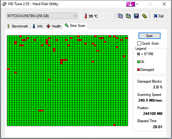

Ik heb sinds een tijdje wat zorgen over de staat van mijn ThinkPad. Een tijdlijn:
  1. Sinds een tijdje incidenteel hangen en een BSOD. Daar heb ik eerder niet zo veel aandacht aan besteed.
  2. Ik was wat aan het experimenteren met het encrypten van folders in Windows 10. Daarbij kreeg ik tijdens het encrypten van een folder een hanger, maar ook een paar keer een door Windows gerapporteerde CRC-error.
  3. Ik heb toen Lenovo Vantage gestart omdat daar een hardwarescanfunctie in zit. Die gaf een SMART-waarschuwing. Ook een knop om bad blocks te fixen. Die heb ik aangeklikt, maar uiteindelijk niet gestart (er werd gewaarschuwd voor mogelijk dataverlies).
  4. Daarna wat ik eigenlijk eerst had moeten doen: CrystalDiskInfo geïnstalleerd. Resultaat: zie onder.
Afbeeldingslocatie: https://tweakers.net/i/yObPeHrYFqJG6NL-kX3jN-7wy_A=/234x176/filters:strip_exif()/f/image/dFgVmT2JH3YpFybcLA0k8PKH.png?f=fotoalbum_medium
Nu heb ik weer met Vantage een hardware scan gedaan. Daar zit een short SMART self test bij. Dat gaf deze waarschuwing:
Afbeeldingslocatie: https://tweakers.net/i/I2Jv-I7RXzB_3hk2VrHfteD8PRI=/100x75/filters:strip_exif()/f/image/L8aq7jYJ6gTdt5TYuYBOqDU1.png?f=fotoalbum_small
Opnieuw Crystal Disk Info runnen geeft dit:
Afbeeldingslocatie: https://tweakers.net/i/iS3Kk8uLhYyNZJ49gN6R1vTO_Ao=/234x176/filters:strip_exif()/f/image/OuFTVKFEueZvGw7y6Ge6K7nS.png?f=fotoalbum_medium
De re-allocated sector count is hier nu ineens 4 hoger.
Initieel vroeg ik me af of er nog een ander hardwareprobleem zou kunnen zijn (Vantage heb ik later ook zien rapporteren dat alles okay was), maar het lijkt denk ik wel duidelijk dat deze SSD aan het overlijden is.
Wat ik me nu alleen afvraag: waarom vindt Crystal Disk Info dit okay, maar Vantage niet :? ? En waarom kan ik niet zo'n short self test in Crystal Disk Info doen?

  • Renault
Renault
Ik ben het niet met je eens dat deze SSD aan het overlijden is.
Sowieso zie ik geen CRC-fouten gerapporteerd, dus waar die "Windows-CRC melding" over is gegaan (Windows kan zelf geen CRC-meldingen doen) weet ik niet.
Het enige waar je over zou kunnen vallen is het aantal Reallocated sectors, maar ook dat is nog draaglijk (alhoewel oplopend) voor een OS-schijf.
Zolang je backups hebt van je data en regelmatig schijfcontroles uitvoert & herstelpunten maakt, lijkt er mij weinig aan de hand te zijn.
Aan de andere kant: SSD kosten weinig momenteel, als je die gemakkelijk kan vervangen ben je van de problemen af ...
[ Voor 11% gewijzigd door Renault op 20-03-2021 17:02 ]

@Renault: ik denk dat die CRC-fouten door de EFS-encryptie van Windows gerapporteerd werden, hoewel ik daar niet echt iets over kan vinden als ik erop zoek.
Mijn data staat in principe op mijn NAS. Het enige waar ik een beetje paranoia over ben zijn spullen die corrupt naar Dropbox gepusht zouden kunnen worden (hoewel ik intussen wel een plan heb voor het geval dat ooit zou gebeuren). En SMTP-mails die misschien corrupt zouden kunnen raken in mijn Thunderbirdprofiel. Terwijl ik e-mails in principe vlot op mijn NAS zet, dus ook daar geen heel groot risico.
Ik denk dat ik het wel met je eens ben dan het geen acute actie nodig heeft. Ik wil uiteindelijk wel een verse installatie met BitLocker vanaf dag 1, ik denk wel dat ik dat voor de zekerheid op een verse SSD wil :) .
Wat me alleen jeukt: bij de (oudere) SSD in mijn desktopmachine is het aantal reallocated sectors gewoon 0 :P .

  • Tsurany
Tsurany

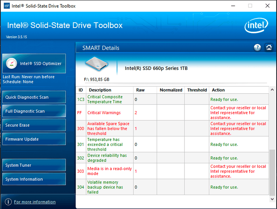

Vanavond een aantal keer wat haperingen gehad in een game en opeens een complete reboot van mijn computer. Daarna was mijn SSD write protected en kon ik deze write protect er ook niet meer afhalen.
Via de Intel Solid-State Drive toolbox krijg ik deze errors:
Afbeeldingslocatie: https://tweakers.net/i/QID9DE0pZ7Gf6OqrDKkQ_8Zdeug=/full-fit-in/4000x4000/filters:no_upscale():fill(white):strip_exif()/f/image/qUGqOxkPB1m5AhkU55hrCOhS.png?f=user_large
In CrystalDiskInfo zie ik dit:
Afbeeldingslocatie: https://tweakers.net/i/R6zCYvUg_FrYDK_UpmQ8RoOxaRE=/full-fit-in/4000x4000/filters:no_upscale():fill(white):strip_exif()/f/image/RP8wS1PxnRdhFmxeF6TK1Gr7.png?f=user_large
Neem aan dat dit een gevalletje RMA is?
  • Renault
Renault
Dat ligt eraan, of je nog (fabrieks?)garantie hebt.
SSD's worden ineens read-only als er intern wordt geconstateerd "dat er een kritieke fout dreigt": door de read-only state kun je je data er vaak nog af halen, maar de SSD wordt onherroepelijk onbruikbaar.
Kijk eens of je nog winkelgarantie hebt (= geen RMA maar garantiegeval via de winkel) en vul het serienummer bij de fabrikant op de website in om te kijken of je dáár nog garantie hebt (= RMA).
Bedenk voor je hem RMA stuurt of er iets op staat wat je niet wilt delen met een derde partij en beslis dan of je RMA aanvraagt.
  • Tsurany
Tsurany
@Renault hij is een half jaar oud, zit nog ruim vier jaar garantie op. Was ook verbaasd dat hij al binnen een half jaar defect raakte, dat lijkt me niet de bedoeling. Zal wel een ticket aanmaken bij de verkoper, staat niks anders op dan game installaties dus hoef er verder niks mee te doen.

Beste mensen, al lezend op het forum kwam ik SMART tegen. Ik even gecheckt,
zegt hij bij de SSD Good 76 % Wat moet ik me daarbij voorstellen? Ik heb vrijwel geen problemen met de laptop. Over de HDD zegt hij gewoon Good. Afbeeldingslocatie: https://tweakers.net/i/LyyZrb-y0AhirjDZm8_Uw7fC1X8=/full-fit-in/4920x3264/filters:max_bytes(3145728):no_upscale():strip_icc():fill(white):strip_exif()/f/image/4OFs7mnvc5EtLzpTLNF1xrUi.jpg?f=user_largeAfbeeldingslocatie: https://tweakers.net/i/NQsUy-0K8qQY1b7_VCdKXZpF8PM=/full-fit-in/4920x3264/filters:max_bytes(3145728):no_upscale():strip_icc():fill(white):strip_exif()/f/image/ikNIdkdDrScaVqgQfpevfah9.jpg?f=user_large
  • Renault
Renault
@HyperBart: geen idee ...
@mendelson:
- je harddisk mankeert nog niets (op die waarde bij BF na, dat is merkwaardig).
- je SSD mankeert nog niets.
Die 76% is de verhouding van het aantal werkelijk geschreven Bytes Written ten opzichte van het mac aantal Bytes Written dat de fabrikant opgeeft voor dit type SSD. Het is dus een soort statische slijtage-indicator.
In principe kan je er gewoon mee door als betrouwbare SSD, totdat de waarde in de buurt komt van 10%: dan wordt het aantal Reassigned Blocks interessant, dat zal dan sneller gaan oplopen.
En actuele backups van belangrijke data zijn natuurlijk altijd handig.

Van de week een nieuwe schijf in gebruik genomen, een WD Blue van 4 TB. Vandaag hoor ik wat gekraak uit mijn PC kast komen dus ik dacht laat ik hem even uitlezen met CrystalDiskInfo, en dit is wat ik zie:
Afbeeldingslocatie: https://tweakers.net/i/hEdmlI6A1D5omoztDDslnn90T-4=/full-fit-in/4000x4000/filters:no_upscale():fill(white):strip_exif()/f/image/ui8wb0o738lyASXlsyBck4T5.png?f=user_large
Geen idee wat dit precies betekend maar dat "Caution" zegt natuurlijk niets goeds. Gevalletje RMA denk ik, of niet?
