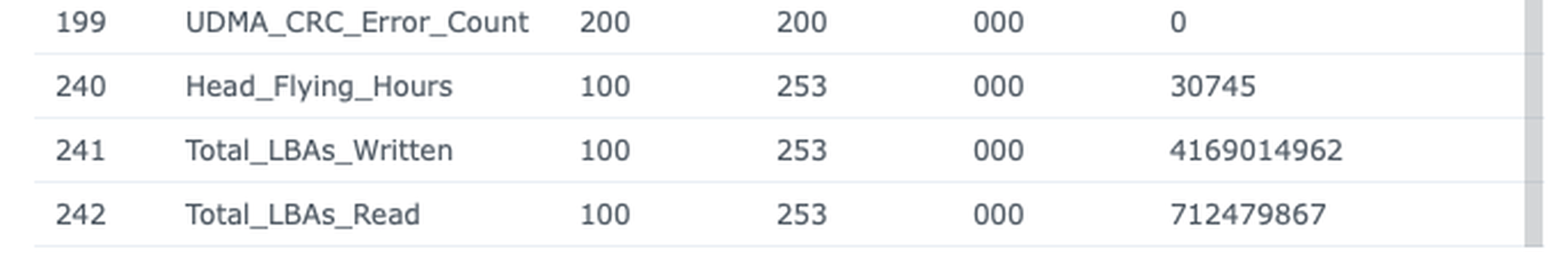

Ik heb de schijf eruit gehaald (had 'm al RMA aangemeld 8)7 ) maar heb direct de SSF 8087 kabel min-SAS naar 4x SATA vervangen en een nieuwe schijf gehangen. Ik hoop dat het probleem opgelost heeft. Ook even goed gekeken of alles kabels goed zaten en of de HBA.
Even ter lering: Als je die '199' error krijgt die gaat nooit meer van de schijf af ? Wil dit zeggen dat dit ook aan de schijf kan liggen (plaats waar je de connector op aansluit bijv.) of is het altijd buiten de schijf zelf? Die waarde gaat niet meer naar 0 terug en blijft hierop staan toch?
  • Renault
  • Laatst online: 30-10 22:20
Renault
CRC betekent "Cyclic Redundancy Check": dat is een check op Byte-niveau of alle bitjes uit de Byte correct zijn overgekomen (een soort "negenproef").
Deze waarde wordt in de firmware van elke harddisk / SSD bijgehouden sinds dat hij nieuw is.
Als jij dus wisselt van harddisk / SSD, zal de waarde worden getoond die op dat moment in dat opslagmedium is opgeslagen (meestal 0).
Als de waarde bij deze harddisk nu "118" is, telt hij van daaraf verder: je kunt dit niet resetten naar nul of zo. Als tijdens je proeven de waarde "118" blijft, wil dat zeggen dat er 0 communicatiefouten bij zijn gekomen sinds het moment dat de "118" werd bereikt en dat je proef geslaagd is.
En als er communicatiefouten worden gemeten, wordt dat gemeten tussen de punten van uitgifte en in ontvangst name van de Bytes: dat is in de praktijk alles tussen de verzendende communicatiechip (vaak de SATA-chip op het moederbord) en de communicatiechip op de printplaat van het opslagmedium (vaak de SATA-chip op de harddisk). Alles tussen die twee chips in kan de fout veroorzaken: van de soldeerverbindingen van de chips tot de printbanen, backpanes, connectoren en kabels aan toe.

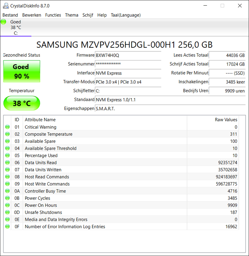

Zou iemand mijn onderstaande Smart is willen bekijken? Er is geen directe aanleiding in de zin van dat ik problemen ervaar of iets niet goed werkt.
Wel gebruik ik deze laptop (HP ZBook) vrij intensief sinds ongeveer 2016, en ben dus met name benieuwd of er signalen zijn waarop ik zou moeten acteren. Overigens zie ik in mijn screenshot niet de 'Current, Treshold, Worst-kolommen' - deze verschenen ook niet automatisch (of zou ik dat moeten instellen, in de startpost van dit topic kon ik dat in ieder geval niet zien).
Afbeeldingslocatie: https://tweakers.net/i/L4KTWB0V4k_lUCJiYAm9CXPlDqk=/800x/filters:strip_exif()/f/image/JTNJJDx7h17khLme4CMVCe9N.png?f=fotoalbum_large
  • Renault
Renault
Zo, dat is inderdaad een intensief gebruikte SSD!
- de resterende levensduur is 90%
- aantal critical warnings is 0
- aantal spare blocks verbruikt is nul
De SSD lijkt helemaal gezond.
Dat gezegd hebbende: een actuele kopie van al je belangrijke data is altijd handig .... vooral op het moment dat je toch problemen krijgt.

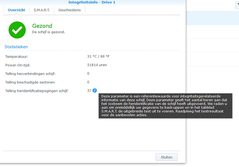

  • larsiey
  • Laatst online: 08:05

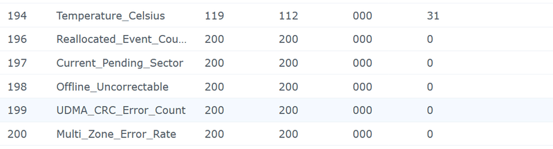

Ik kreeg een aantal week geleden de volgende melding: "Read abnormality (UNC error) is detected". Ernstig?
Het betreft een NAS (Synology) schijf. De schijf is ongeveer 6 jaar oud. De andere 3 schijven (even oud) die in de NAS zitten geven verder geen problemen aan, alleen 1 schijf.
Aangeven wordt dat er 37 heridentificatieponingen zijn geweest, waarvan een aantal in de laatste maanden.
Afbeeldingslocatie: https://tweakers.net/i/zJlb3NoSxE2O3rEpx5-Ojh3p9Bk=/800x/filters:strip_exif()/f/image/4FUzCiA8ZHWLW93AP2ncCLyi.png?f=fotoalbum_large
(Let op: cumulatief.)
Afbeeldingslocatie: https://tweakers.net/i/1x3CeQiygOJKYRnPSFM70AqNNjY=/full-fit-in/4000x4000/filters:no_upscale():fill(white):strip_exif()/f/image/pkgfBtdxbw4ChM3S65PbCJHi.png?f=user_large
De SMART waarden zijn als volgt:
Afbeeldingslocatie: https://tweakers.net/i/PcUrtn_RXS8PEpV7kDYeb6AzRrg=/full-fit-in/4000x4000/filters:no_upscale():fill(white):strip_exif()/f/image/NZYfj9RVd52fyN6Kbfvy01og.png?f=user_large
Afbeeldingslocatie: https://tweakers.net/i/FOOeIipJkP1_v6jYea5vGVwHQjY=/full-fit-in/4000x4000/filters:no_upscale():fill(white):strip_exif()/f/image/wJu2WyPSsrxEWtcPx1woSACm.png?f=user_large
Kan de schijf er nog een tijdje inzitten? Of het het verstandiger op deze te vervangen?
  • Renault
Renault
Als je geen backup van je data hebt, is dit de tijd om die te maken (vanwege de waarschuwing).
De waarschuwing ("heridentificatie") zegt mij niets omdat ik geen Synology ervaring heb.
Maar blijkbar komt het het meest voor bij WD-disks.
Deze link: https://community.synology.com/enu/forum/17/post/76973 zegt dat een Cold reboot het wellicht kan verhelpen.
De SMART-cijfers zijn zonder uitzondering in orde.

  • larsiey
Renault schreef op vrijdag 28 augustus 2020 @ 18:07:
Thanks voor de hulp! :)
Backup heb ik gelukkig al voor elkaar.

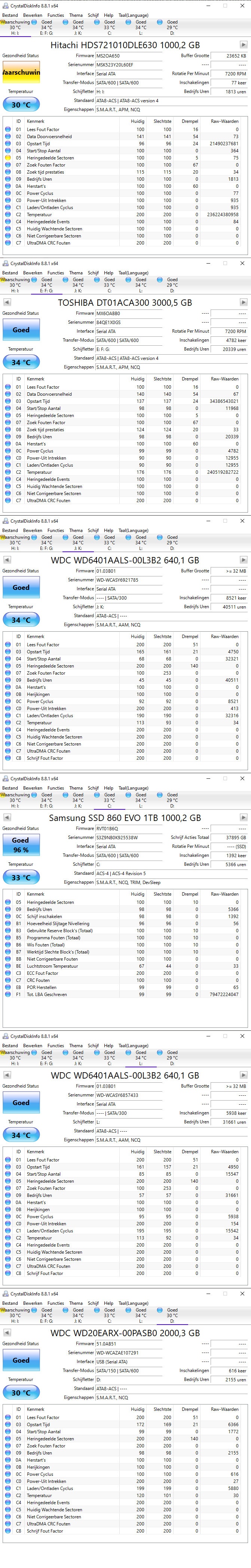

  • 103720
  • Laatst online: 10-08 17:26
Heb een aantal harde schijven in mijn desktop zitten. Belangrijke data (tenminste wat ik belangrijk vindt) zoals foto's en belangrijke documenten heb ik op 2 externe harde schijven als backup staan.
Dus op de 6 harde schijven in mijn desktop staat spul wat niet onmisbaar is, maar waar ik toch wel een dag of 3 van zou balen als ik het kwijt zou zijn. Daarom toch maar eens CrystalDiskInfo gebruikt en dit is het resultaat. Bij 5 van de 6 schijven geeft hij als status: "GOED" aan, en bij 1 de status: "WAARSCHUWING". Wat me wel opvalt is dat er bij die andere 5 een paar schijven tussen zitten die (in mijn beleving althans) al veel draai-uren er op hebben zitten (30.000 en 40.000). Is dat een risico?
Hierbij de screenshots:
Afbeeldingslocatie: https://tweakers.net/i/cUc1fKl8_BVX4jPbVj8RM9CPDG0=/full-fit-in/4920x3264/filters:max_bytes(3145728):no_upscale():strip_icc():fill(white):strip_exif()/f/image/lKmSTSjASqyiJf8bda3xbe1Q.jpg?f=user_large
  • Acid Vendetta
103720 schreef op maandag 31 augustus 2020 @ 10:07:
Een schijf heeft slechte sectoren. Dat kunnen er meer worden met data verlies als resultaat (als dat inmiddels al niet gebeurd is). Backup maken en vervangen zou ik doen. Wie weet blijft het getal stabiel, daar kun je op gokken.
Over de uren zou ik me niet druk maken. Vrijwel iedereen is hier bang voor een paar duizend uur terwijl de inschakelingen en load/unload cycles veel meer slijtage geven.
  • Renault
Renault
Geheel mee eens.

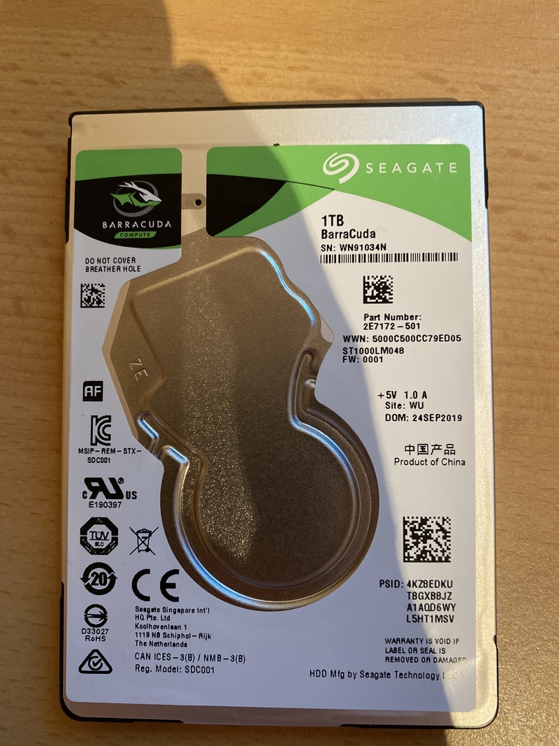

Back up is +/- 6 maanden geleden op oude backup schijf...
Hierbij foto’s, er is zover ik kan zien geen scheuren en ik ruik geen muffe lucht.
Zit zelf in de elektro installatie techniek dus geregeld met dit soort problemen vanuit mijn eigen vakgebied te maken.
Toevallig draait de HDD nu wel maar uitlezen lukt nog steeds niet.
Foto’s (groot formaat zodat duidelijk zichtbaar is.)
Afbeeldingslocatie: https://tweakers.net/i/dUuPfsOIsGmgeevvPPJc59DARkE=/800x/filters:strip_icc():strip_exif()/f/image/Sxq0IZECgliecoUQvQpiniQr.jpg?f=fotoalbum_large
Afbeeldingslocatie: https://tweakers.net/i/bK3CxcL8q3d8a4C2b4FBEwBRogc=/800x/filters:strip_icc():strip_exif()/f/image/JOUD9FaIRlwtYGBNARXlOa1P.jpg?f=fotoalbum_large
Afbeeldingslocatie: https://tweakers.net/i/iq6UxQ43W5QW4ta5y7v2pk6huAM=/800x/filters:strip_icc():strip_exif()/f/image/QOHXD2vwqw0HE2dhGEQLwnua.jpg?f=fotoalbum_large
Afbeeldingslocatie: https://tweakers.net/i/4bLWKxO-iSiPbRXacnXYbfNHWN4=/800x/filters:strip_icc():strip_exif()/f/image/e73l64gjFUhEf8daRYsV90Bg.jpg?f=fotoalbum_large
Afbeeldingslocatie: https://tweakers.net/i/5TRPckdguwFGz3uPWUjXH-jWAAQ=/800x/filters:strip_icc():strip_exif()/f/image/rkLsfwMt7SRxxnZta2QAHo3R.jpg?f=fotoalbum_large
  • Renault
Renault
Ik zie vanaf de foto's geen rare dingen op de print, wel zie ik dat de SATA-connectoren ongebruikelijke sporen vertonen. Daarom zou ik zeker een andere set kabels proberen, ook al werkt de andere, oude harddisk er nog wel op.
(Als bv. één van je voedingsspanningen ontbreekt is de situatie al verklaard.)

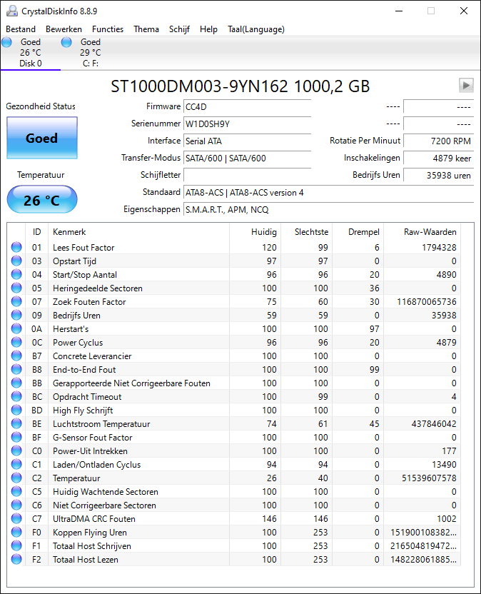

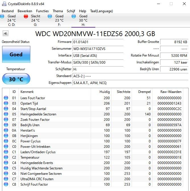

Twee keer een disk in passthrough voor mijn FreeNAS VM binnen Proxmox, ik ben geen held met SMART data en kan deze gegevens niet helemaal duiden. Ze draaien inmiddels iets van 14 maand. De head flying hours vind ik wat frappant, ik zou verwachten dat dit beduidend lager zou moeten zijn omdat de NAS vooral cold storage is en er maandelijks backups worden geschreven en nog data meestal nog minder frequent dan dit. Spin down staat ingesteld, dus als dit betekend dat de disken niet down spinnen moet ik wat gaan uitzoeken.
Afbeeldingslocatie: https://i.imgur.com/1eKxHGv.png
Afbeeldingslocatie: https://i.imgur.com/l7HaeSg.png
  • Renault
Renault
Met beide disks is op basis van de SMART-waarden helemaal niets mis.
  • True
True
Dislecticus
Renault schreef op donderdag 1 oktober 2020 @ 12:47:
Bedankt, klopt mijn aanname dat de disk niet down spinnen, gebaseerd op de head flying hours die bijna even hoog is als de power on hours?

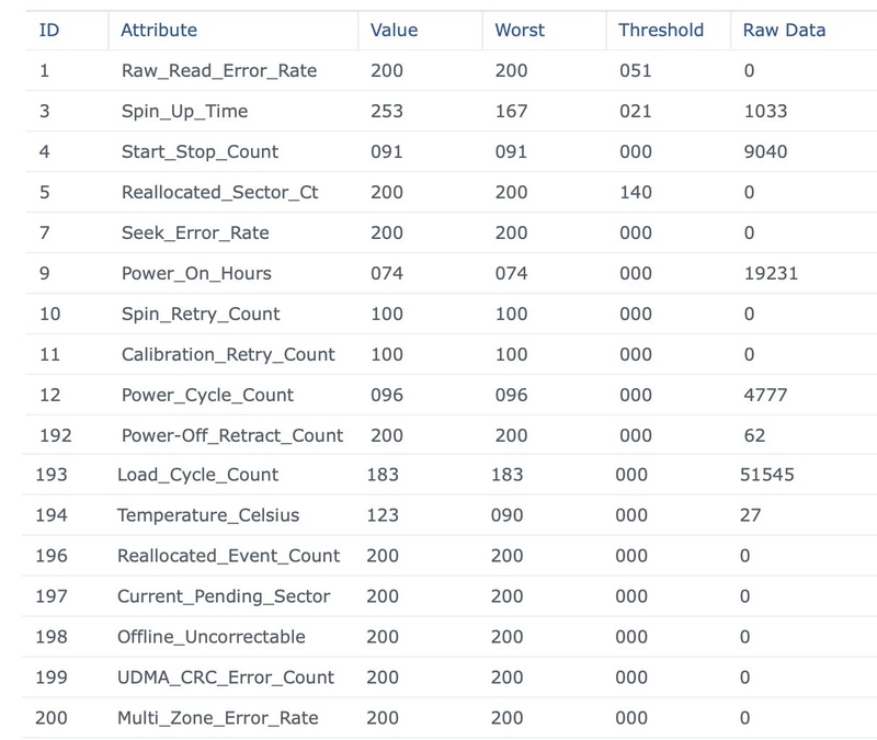

Hi, een van mijn drives in mijn NAS tikt, ook wanneer hij niet actief gebruikt wordt.
Ze lopen al wat jaartjes dus het zou met niet verbazen als er 1 de geest geeft.
Kunnen jullie aan de SMART waardes nog iets bijzonders zien? Zal hem ook eens open maken om te kijken welke drive tikt.

  • Renault
Renault
True schreef op donderdag 1 oktober 2020 @ 13:29:
Ik denk dat je die conclusie niet kunt trekken, als het aantal Head Flying hours 253 is en het aantal Power On Hours slechts 88 is ....
Maar hoor/voel je de disks niet downspinnen als je erop let?
  • Renault
Renault
@Asprine :
Ik zie in beide SMART-tabellen niets afwijkends wat het tikken kan verklaren.
Of de verschillende waarden voor Multi_Zone_Error_Rate daarmee te maken hebben betwijfel ik gezien de normale andere cijfers.
Zijn de drive-types wel helemaal identiek en hebben ze wellicht per ongeluk verschillende AAM-settings?
Zolang je NAS geen krimp geeft zou ik mij geen zorgen maken, tenzij je RAID0 hebt ingesteld zonder actuele backups van al je data.
Actuele backups van al je data op de NAS zijn een must, óók met een RAID1, 5 enz.

Renault schreef op vrijdag 2 oktober 2020 @ 00:20:
Ik volg je niet, als ik kijk naar de power-on hours en de head flying hours zie ik de volgende waardes bij de twee disks:
root@proxmox:~# smartctl --all /dev/sdf |egrep 'Power_On_Hours|Head_Flying_Hours|ATTRIBUTE_NAME'
ID# ATTRIBUTE_NAME          FLAG     VALUE WORST THRESH TYPE      UPDATED  WHEN_FAILED RAW_VALUE
  9 Power_On_Hours          0x0032   088   088   000    Old_age   Always       -       10692 (188 39 0)
240 Head_Flying_Hours       0x0000   100   253   000    Old_age   Offline      -       10691 (185 74 0)
  9 Power_On_Hours          0x0032   088   088   000    Old_age   Always       -       10719 (59 97 0)
240 Head_Flying_Hours       0x0000   100   253   000    Old_age   Offline      -       10692 (78 239 0)
Deze raw value is volgens mij in uren, als ik het terug reken naar dagen en kom ik uit op 24/7 gebruik sinds +/- 2e/3e week van juli 2019, in mijn mail vind ik de bestelling van deze disks terug op 1 juli 2019 dit lijkt gewoon overeen te komen. Ik zie sowieso niet hoe head flying hours hoger kan zijn dan power-on hours. Ik heb getracht te zoeken naar informatie over Seagate disks smartdata, maar kom niet echt verder. Begrijp ik jou niet, interpreteer ik mijn SMART-waardes niet goed? Ik volg het niet meer.

Renault schreef op vrijdag 2 oktober 2020 @ 00:27:
@Asprine :
Thanksvoor het meekijken, ga hem eens open maken en kijken welke head tikt.
De schijven zijn niet helemaal identiek. De aam settings weet ik ook niet, als ik hem open heb zal ik ze eens aan mijn pc uitlezen. Kon geen manier vinden om dit binnen Synology te doen.

@True :
Mijn punt is dat alle waarden voor Head Flying Hours groter zijn dan het aantal Power On Hours en dat kan volgens mij niet.
Daarmee valt elke conclusie op basis van de Head Flying Hours door de mand.
Ik heb bij de waarden van Head Fying Hours nog nooit een correlatie gezien met de staat van of betrouwbaarheid van een disk.

Renault schreef op vrijdag 2 oktober 2020 @ 13:22:
@True :
Je stelt hier: Renault in "Check je SMART" dat er inderdaad meer Head Flying Hours zouden zijn dan Power-on Hours, enkel kan ik dit niet duiden met mijn SMART waarden, kun jij mij uitleggen hoe ik deze raw values moet interpreteren?
  • Renault
Renault
Het maakt niet uit of de values in Hexadecimaal of Decimaal zijn: alle zichtbare waarden voor Head Flying Hours in de kolom "Value" / "Worst" zijn hoger dan dan die voor Power On Hours. En die verhouding kan volgens mij niet in één tabel met dezelfde eenheden.

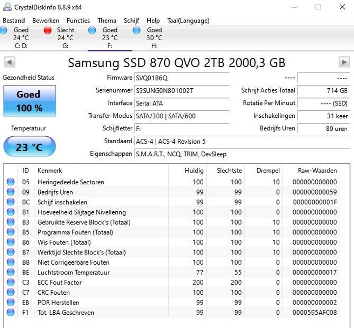

  • joepkoopman
  • Laatst online: 26-03-2025

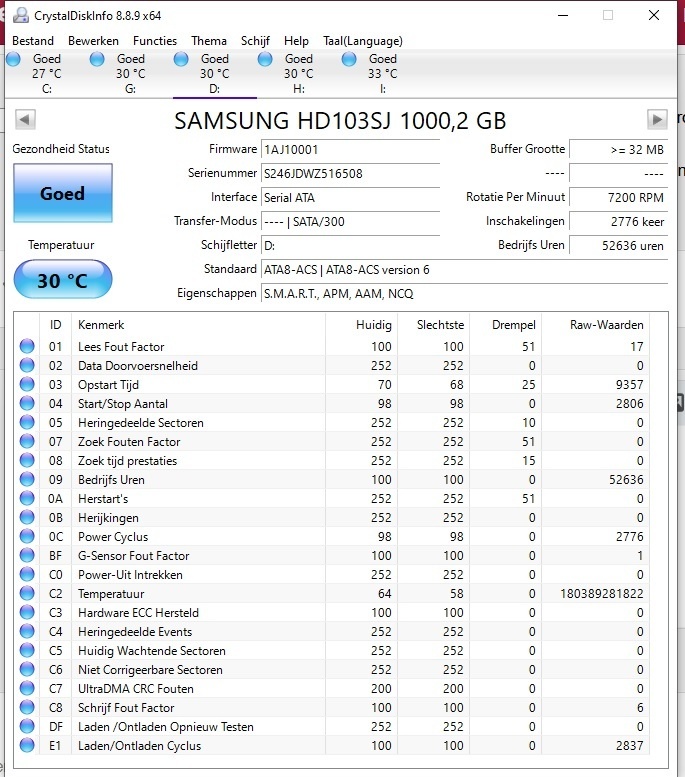

Goedenavond,
Zojuist kreeg ik bij het opstarten de melding dat de smart status bad was van een van mijn harde schijven. Zoals in dit topic wordt geadviseerd heb ik crystaldiskinfo geïnstalleerd en dat constateert ook dat de gezondheid van een van mijn schijven slecht is.
Afbeeldingslocatie: https://tweakers.net/i/GYFO2Llu-Mai-PhLm22Eylz8dvo=/full-fit-in/4920x3264/filters:max_bytes(3145728):no_upscale():strip_icc():fill(white):strip_exif()/f/image/zWFNLRKRIn1SSxVpB4w5saDZ.jpg?f=user_large
Afbeeldingslocatie: https://tweakers.net/i/yqZxK1rvX6Bx0ETsMFxKUILzmFY=/full-fit-in/4920x3264/filters:max_bytes(3145728):no_upscale():strip_icc():fill(white):strip_exif()/f/image/32aXFc4OfbY0m0HTTfDGXGkQ.jpg?f=user_large
Afbeeldingslocatie: https://tweakers.net/i/j7uU9TZMcf7G_AFAnWKZSkvMuKU=/full-fit-in/4920x3264/filters:max_bytes(3145728):no_upscale():strip_icc():fill(white):strip_exif()/f/image/2O9jPeWGV6iiZkZIJVCcgReH.jpg?f=user_large
Afbeeldingslocatie: https://tweakers.net/i/GJeYUAjcj-4y17XYHAEA9IqUSz0=/full-fit-in/4920x3264/filters:max_bytes(3145728):no_upscale():strip_icc():fill(white):strip_exif()/f/image/7MyQt0XpQ6L7QQ81cqW8FNaj.jpg?f=user_large
Het lijkt mij duidelijk dat het om mijn G-schijf gaat, maar voor de zekerheid ook de info over die andere schijven toegevoegd. Op de D-schijf heb ik mijn OS geïnstalleerd, de F-schijf is net een maandje oud, de H-schijf is een externe disk waar ik alleen mijn back-up op heb.
Kunnen jullie mij adviseren over wat ik het beste kan doen? Valt die G-schijf nog te redden of moet ik alles kopiëren naar bijv. de F en er een nieuwe schijf in zetten? Zien die andere schijven er nog goed uit of moet ik er rekening mee houden dat die ook binnenkort aan vervanging toe zijn? Ik heb ca. 3 maanden geleden een nieuwe videokaart ingebouwd en ook een nieuwe voeding om het aan de praat te krijgen; zou het kunnen dat dit de oorzaak is dat de schijf nu de geest geeft? Hij is al ruim 8 jaar oud dus ik kijk er niet van op, maar als dat de oorzaak is vrees ik voor de rest van mijn systeem. Alvast bedankt voor de hulp.
  • Renault
Renault
Alle schijven zien er goed uit (ook C: D:, is gewoon al veel gebruikt maar wel in orde), behalve G:.
Ik zou G: direct afschrijven/vervangen nadat je zeker weet dat je alle data hebt.
Deze harddisk heeft een magnetische laag-probleem wat steeds groter wordt en niet weggaat.
Je kabels zijn in orde (CRC = 0).
  • ES-NL
  • Laatst online: 27-04 09:24
De reden dat ik hier een screenshot plaats is op advies van een tweaker in dit forum: Brahiewahiewa in "Windows 10 verkenner, verdwenen mappen."
Op mijn D disk, een aparte fysiek drive (dus geen partitie) is 818 van de 931 GB in gebruik. Echter sinds kort zijn de meeste mappen in de verkenner verdwenen. De enige map die wel nog zichtbaar is neemt slechts 1,54Gb van de 818 in. Het lijkt door de gebruikte data dat alles nog wel aanwezig is en dat slechts de mappen niet meer zihtbaar zijn.
Kan iets wat te zien is in deze screenshot ten grondslag liggen aan bovenstaand probleem?

  • Renault
Renault
@ES-NL :
In de tabel is helemaal niets te zien (ook geen communicatiefouten) wat aanleiding kan geven tot de door jou genoemde afwijkingen in je bestandssysteem: de disk lijkt in orde, maar het bestandssysteem kan volledig van slag zijn.
Koppel deze schijf nú af en doe er voorlopig niets meer mee en zéker niet in Windows, dan hou je de kans dat je je data terugkrijgt maximaal!
Heb je geen actuele backup van je data?
Als dat niet zo is, ben je (als je data je dat waard is) aangewezen op professionele datarecovery en kan je je daarop oriënteren. Reken op pakweg 1000 Euro (kan erg mee/tegenvallen).
Iemand die daarmee veel ervaring heeft, kan onder Unix/Linux met "dd" vrij risicoloos een 1 op 1 kopie maken op een andere harddisk. Je houdt je eigen harddisk dan weer verder ongebruikt apart, terwijl op de kopiedisk een niet-professionele (en dus goedkopere) poging tot datarecovery kan worden gedaan.

Heb een tweedehands HP8300 CMT pc gekocht waarin een 250 GB schijf zit.
Ik heb nu al een keer of drie problemen gehad dat Windows in herstelmodus 'sprong'.
Na het gebruiken van DISM, Fixmbr en CHKDSK /F krijg ik hem uiteindelijk steeds wel weer
aan de praat, maar dit is natuurlijk niet de bedoeling.
Er staat nog geen belangrijke info op de harde schijf, alleen een paar games.
Het plan is om sowieso een SSD + 2TB HDD aan te schaffen.
Maar ik vroeg me af of hier nog iets geks te zien is ??

  • Renault
Renault
In Smart is niets te zien wat je problemen verklaart: je hebt dus waarschijnlijk géén problemen met je harddisk, maar met het bestandssysteem daarop.
Mijn advies is om Malwarebytes Free te installeren en die te draaien en daarna de gratis antivirusscanner van je provider (1 versie van FSecure heb je gratis in je abonnement en die is goed) te installeren en die eenmalig te draaien over de hele harddisk (dat doe je bij Instellingen).
Gegarandeerd dat die twee wat vinden en dat je daarna waarschijnlijk bent verlost van de repeterende problemen, veroorzaakt door ongerechtigheden in Windows en/of je data.
Daarna herhaal je nog eens DISM en sfc/scannow en je bent klaar.

Kreeg van m'n NAS een waarschuwing dat hij een URE tegen kwam en daarna wat slechte sectoren.
Data is uiteraard veilig maar ik heb wel twee vragen.
Allereerst, is een SMART-check (kort of lang) noodzakelijk om de getallen up to date te krijgen of wordt dat continu bijgewerkt? Het lukt nu namelijk niet om een scan te doen, die blijft hangen (bekend probleem bij de NAS).
Daarnaast ben ik wel benieuwd of de schijven echt slecht zijn of dat het gewoon een 'oepsje' was. De RRER is namelijk niet 0, maar de andere bekende waarden zijn dat allemaal wel.
De schijf die de fout gaf:
Afbeeldingslocatie: https://tweakers.net/i/TBibYyM0jzNvFi8AlzkDZFbU2Ts=/800x/filters:strip_exif()/f/image/XPoDUFdNbNNmN3mLI6bOmDmM.png?f=fotoalbum_large
Afbeeldingslocatie: https://tweakers.net/i/RAhCy8j9CjYpCcLWrhL3L6MID_M=/800x/filters:strip_exif()/f/image/MZkN8QJNxRy2Lto7oRFJJ32d.png?f=fotoalbum_large
En een andere schijf die ook een RRER van niet 0 heeft.
Afbeeldingslocatie: https://tweakers.net/i/0dKPDPyWn1tZ8jAxcPMxsMBPeaM=/800x/filters:strip_exif()/f/image/GpPZGriisv8fqVtrCP1Y4fin.png?f=fotoalbum_large
Afbeeldingslocatie: https://tweakers.net/i/vmTAWzp1lXtLOxucnPjPc67TP3I=/800x/filters:strip_exif()/f/image/fBeyxrWKrA4J2VllyqtrLJdm.png?f=fotoalbum_large
De andere schijven hebben alles 0. Wat denken jullie? :)
Zeiss Distagon 21 f/2.8
  • Renault
Renault
Aan beide schijven mankeert qua SMART-waarden helemaal niets.
De Raw Error Rate zegt niets over de staat van de data op de disk.
Als je een paar topics lager kijkt vandaag, vind je de uitleg van die waarde.

Krijg van mijn NAS een melding dat het aantal slechte sectoren is toegenomen met 16. SMART zegt niks aan de hand.
Hoe is de conditie van de HDD? Zitten er 2 in de NAS maar zijn toch al weer jaartje of 8 oud...
Afbeeldingslocatie: https://tweakers.net/i/DIr9rfWdCKcSts9jRAnBMWQo1Lo=/full-fit-in/4000x4000/filters:no_upscale():fill(white):strip_exif()/f/image/8m4EsKNjMjuAagCsvUVVOlQV.png?f=user_large
Afbeeldingslocatie: https://tweakers.net/i/5Uz4IFttxl4dBZwLu-pN5komeDE=/full-fit-in/4000x4000/filters:no_upscale():fill(white):strip_exif()/f/image/P7qzTtrcGoMSjkoNe37NcnkD.png?f=user_large
Afbeeldingslocatie: https://tweakers.net/i/99-RWcDYFJd6Xz4409IuL_EWcQw=/full-fit-in/4000x4000/filters:no_upscale():fill(white):strip_exif()/f/image/PI0xcTdcqq688gcBTOx2gb7r.png?f=user_large
  • Renault
Renault
@RudolfR :
Ik zie niets vreemds in je SMART-tabel, dus de harddisk zelf lijkt neit hte probleem.
Je hebt ook geen communicatie problemen.
Áls je problemen hebt, zou dat dus in het bestandssysteem moeten zitten.
Een kanttekening is wel dat ik hoop dat de tabel is in de situatie van vóór je "korte en lange test", anders geven de cijfers in de SMART-tabel niet de foute situatie weer maar de gecorrigeerde situatie.
  • Renault
Renault
@tm030614 :
De waarden voor regel 187 en 198 geven op het moment dat je de tabel uitlas wel degelijk een probleem aan: 8 sectoren konden niet meer correct worden uitgelezen (198) en voor 8 andere sectoren loopt dat uitleesproces nog (197).
Zonder te weten in welke NAS die schijf zit en de mogelijkheden voor deze schijf daarmee, zou ik zorgen voor goede backups van je data, de schijf een lange format geven en daarna de data er terug op zetten. Hou daarna de SMART tabel periodiek in de gaten, regel 5, 197 en 198 mogen dan niet opnieuw/meer oplopen.
[ Voor 5% gewijzigd door Renault op 10-11-2020 19:21 ]
