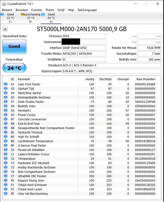

  • Freakster86
Reden voor retour/omruiling?
Paar dagen geleden ontvangen. Begonnen met 3 inschakelingen en 0 bedrijfsuren. Na een paar dagen testen laten 2 schijven "3 inschakelingen en 81 bedrijfsuren zien. En dan de derde schijf... die is in een paar dagen 2 jaar oud geworden volgens SMART :?
Afbeeldingslocatie: https://tweakers.net/ext/f/RfULAosj4TiVXZsxsykaVSnY/full.jpg
  • Renault
  • Laatst online: 23:05
Renault
Dat ligt er aan: heb je 3 nieuwe schijven gekocht of iets anders?
Ik denk dat als je de harddisk die hoort bij bovenstaande SMART-gegevens als "nieuw" hebt gekocht, je zonder problemen bij de verkoper onder garantie een andere harddisk kunt eisen.
Waarom?
1. de schijf meldt zelf deze aantallen bedrijfsuren en inschakelingen, die in principe onderling consistent kunnen zijn qua gerapporteerde aantallen. In dat geval heb je een harddisk gekocht die geen nog geen mankementen vertoont, maar die in werkelijkheid niet voldoet aan de verwachtingen en prijs die horen bij "nieuw".
2. het kan zijn dat de printplaat van de harddisk van slag is, dat de harddisk inderdaad gloednieuw is, maar dat een defect ervoor zorgt dat de SMART=parameters niet kloppen. Ook dan is de harddisk niet in orde en kan je hem onder garantie teruggeven.

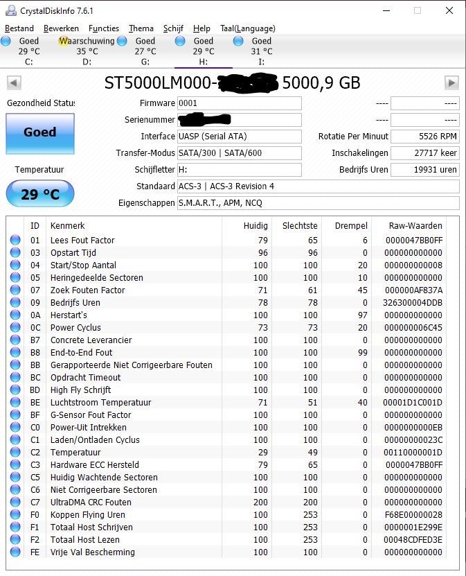

  • mrmrmr
mrmrmr
𓅓 𓂋 𓅓 𓂋 𓅓 𓂋
@Freakster86 Deze waarden kunnen niet juist zijn, je kunt niet 27717 keer de stroom eraf halen in 19931 uren. Dat bewijst dat de disk niet in orde is. Hoewel je de disk misschien probleemloos kunt gebruiken lijd je juridisch gezien toch schade omdat de verkoopwaarde op deze manier keldert. Daarnaast heb je recht op een schijf die werkt zoals verwacht. Er is wel een probleempje bij een externe USB disk: die heeft geen uitleesbare SMART (denk ik). Dan zou je je daar niet op kunnen beroepen. Toch denk ik dat je als koper niet akkoord hoeft te gaan met een schijf die fouten maakt, hoe je dat ontdekt hebt is minder belangrijk.
Wel merkwaardig dat er 3 van zulke schijven zijn. Toeval of heeft Seagate gedacht dat ze zo van een partij SATA disks met een SMART-waarden probleem af konden komen?
@RobertMe Ik heb een 2.5" Toshiba disk die nu ruim 14 jaar (~124.000 uren) draait en 11.400 load cycles heeft. Geen relocated sectors. 1 Current Pending sector.
  • Freakster86

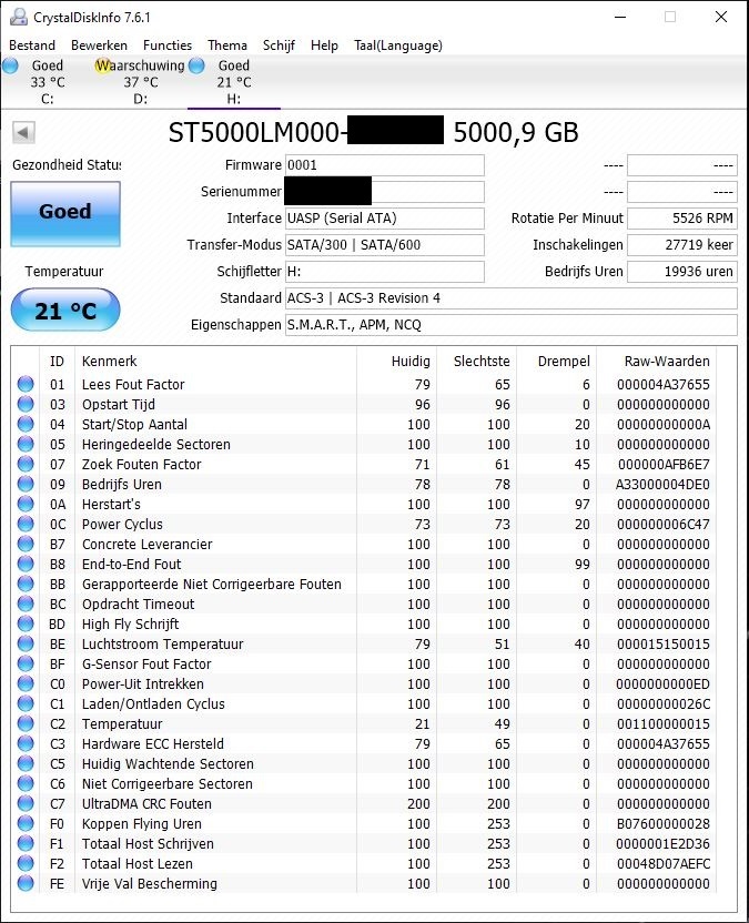

@Renault @mrmrmr Het gaat om 6 schijven (in 1x gekocht). Bovenstaande smartwaardes zijn van 'schijf 2'. Voor het shucken wilde ik ze goed testen en heb tot nu toe de volgende tests gedraaid:
  • HDtune error (quick + extended)
  • Seatools short self diagnostic en generic test (short + extended)
  • HDDscan smart test (quick + extended)
Conclusie nadien:
  • Schijf 2 heeft, ondanks de rare smartwaardes, wel elke test goed doorstaan.
  • Schijf 4 is 1x gezakt voor de Seatools short self diagnostic test, maar daarna voor alles geslaagd.
  • Schijf 5 is 2x gezakt voor de Seatools short self diagnostic test, maar daarna voor alles geslaagd.
Maar van sommige schijven zie ik ook wat 'rare' waardes bij:
"Lees Fout Factor"
"Zoek Fouten Factor"
"Hardware ECC Hersteld".
Hieronder de smart waardes van schijf 1 t/m 6 (muis boven plaatje om nummer schijf te zien)
smart hdd
Schijf 1Schijf 2Schijf 3
Schijf 4Schijf 5Schijf 6
Kunnen jullie op basis van deze gegevens zeggen welke schijven 'goed' zijn?
Schijf 2 gaat sowieso onder garantie omgeruild worden.

  • Renault
Renault
@Freakster86
- ik heb alle zes de grafieken nagekeken en ik zie in geen van de zes tabellen een afwijkende waarde.
- op grond daarvan zijn volgens mij alle zes de schijven gewoon in orde.
En voor wat betreft tests:
Wat je uitleest in de SMART-waarden, is een statistische representatie van alles wat op de schijf is geregistreerd aan acties. Een slechte defecte sector is niet in die cijfers zichtbaar, zolang die sector niet wordt geraadpleegd/beschreven. Daarom is het dus een "passieve test" in de zin dat niet alle sectoren structureel worden onderzocht.
Een (goede) actieve test gaat alle sectoren af en voert daarop een test uit. De aard van die test en de interpretatie van de resultaten ervan kunnen een wat beter beeld geven van de betrouwbaarheid van de disk en de grond waarop je wel/niet garantie/RMA zou kunnen krijgen.

Ik heb de schijf net geshucked en ingebouwd, en zie nu deze (voor mij verontrustende) smart waardes:
ID# ATTRIBUTE_NAME          FLAG     VALUE WORST THRESH TYPE      UPDATED  WHEN_FAILED RAW_VALUE
  1 Raw_Read_Error_Rate     0x000f   081   064   006    Pre-fail  Always       -       117886024
  3 Spin_Up_Time            0x0003   097   097   000    Pre-fail  Always       -       0
  4 Start_Stop_Count        0x0032   100   100   020    Old_age   Always       -       9
  5 Reallocated_Sector_Ct   0x0033   100   100   010    Pre-fail  Always       -       0
  7 Seek_Error_Rate         0x000f   071   061   045    Pre-fail  Always       -       12962052
  9 Power_On_Hours          0x0032   100   100   000    Old_age   Always       -       47 (11 81 0)
 10 Spin_Retry_Count        0x0013   100   100   097    Pre-fail  Always       -       0
 12 Power_Cycle_Count       0x0032   100   100   020    Old_age   Always       -       7
183 SATA_Downshift_Count    0x0032   100   100   000    Old_age   Always       -       0
184 End-to-End_Error        0x0032   100   100   099    Old_age   Always       -       0
187 Reported_Uncorrect      0x0032   100   100   000    Old_age   Always       -       0
188 Command_Timeout         0x0032   100   100   000    Old_age   Always       -       0
189 High_Fly_Writes         0x003a   100   100   000    Old_age   Always       -       0
190 Airflow_Temperature_Cel 0x0022   073   051   040    Old_age   Always       -       27 (Min/Max 24/27)
191 G-Sense_Error_Rate      0x0032   100   100   000    Old_age   Always       -       0
192 Power-Off_Retract_Count 0x0032   100   100   000    Old_age   Always       -       4
193 Load_Cycle_Count        0x0032   100   100   000    Old_age   Always       -       21
194 Temperature_Celsius     0x0022   027   049   000    Old_age   Always       -       27 (0 15 0 0 0)
195 Hardware_ECC_Recovered  0x001a   081   064   000    Old_age   Always       -       117886024
197 Current_Pending_Sector  0x0012   100   100   000    Old_age   Always       -       0
198 Offline_Uncorrectable   0x0010   100   100   000    Old_age   Offline      -       0
199 UDMA_CRC_Error_Count    0x003e   200   200   000    Old_age   Always       -       0
240 Head_Flying_Hours       0x0000   100   253   000    Old_age   Offline      -       44 (218 118 0)
241 Total_LBAs_Written      0x0000   100   253   000    Old_age   Offline      -       9772454299
242 Total_LBAs_Read         0x0000   100   253   000    Old_age   Offline      -       25589980958
254 Free_Fall_Sensor        0x0032   100   100   000    Old_age   Always       -       0
Hierbij gaat het me dus voornamelijk om de seek error rate van 2962052 en de hardware ecc recovered van 117886024. Dit lijken mij toch geen normale waardes? Overigens gebied eerlijkheid mij wel te zeggen dat ik de HDD ook een aantal keren heb opgepakt terwijl de tests liepen, mogelijk dat dat de seek errors verklaard?
Een snelle Google zoektocht leidt tot dit artikel:
http://www.users.on.net/~...Seagate_SER_RRER_HEC.html
En wat ik daaruit op maak is dat Seagate rare/onverwachte waardes via SMART doorgeeft. Dus het aantal seeks en niet per definitie het aantal errors (/beiden verpakt in de 48 bits die de raw value groot is). En zo'n zelfde "afwijking" voor de hardware ecc recovered. Kan dus iemand bevestigen dat dit inderdaad volkomen normale getallen zijn voor Seagate drives?
[ Voor 7% gewijzigd door RobertMe op 15-12-2019 13:28 ]
  • Renault
Renault
Los van enig merk zijn de waarden in de tabel normaal voor een harddisk, gewoon verder gebruiken zonder voorbehoud.
En backups maken, altijd!

Hallo,
Ik gebruik deze schijf nu ongeveer 1,5 jaar als opslag voor media maar merk de laatste tijd dat de schijf heel af en toe, ongeveer 1x per week, even "tikt" terwijl hij aan gaat/begint te draaien, dan stopt hij even en start terug normaal op alsof er net niks aan de hand was. Lees en schrijfsnelheden zijn nog prima en buiten eerder genoemde punt merk ik geen andere problemen. Geen resultaten met chkdsk.
Is er iets uit de SMART-waarden af te leiden?
Afbeeldingslocatie: https://i.imgur.com/zyTpIZL.png

  • mark de man
  • Laatst online: 20-09 17:54
mark de man
Wij zullen doorgaan...
Een maand terug had ik deze externe harde schijf gekocht:
pricewatch: Seagate Backup Plus Hub 8TB Zwart
Gisteren kreeg ik echter een foutmelding bij het downloaden van een bestand. Nadat ik de download opnieuw startte, lukte het wel om het bestand te downloaden, maar ik dacht dat ik voor de zekerheid toch even de SMART ging checken en ik zag het volgende:
Afbeeldingslocatie: https://i.imgur.com/DysXqVM.jpg
Dit lijkt mij toch wel zorgwekkend eigenlijk. Seatools geeft uiteraard geen foutmelding, dus krijg ik hiermee recht op garantie of moet ik daarvoor wachten totdat de schijf echt stopt met werken? Ik zorg wel voor backups, dus het is een optie, maar geen ideale uiteraard. In hoeverre zou het zin hebben om de schijf te formatteren en weer vol te zetten, met de hoop dat de uncorrectable sectors vanzelf zullen verdwijnen en genegeerd worden?

  • mrmrmr
mrmrmr
𓅓 𓂋 𓅓 𓂋 𓅓 𓂋
mark de man schreef op zaterdag 25 januari 2020 @ 18:49:
Opnieuw vol zetten lost geen bestaande errors op, maar eventuele schrijffouten waarbij ECC niet heeft gewerkt los je daarmee wel op.
Ik zou de schijf leeg maken met dban en terugsturen. Als ze het niet accepteren zou ik de hele schijf herhaaldelijk volschrijven en uitlezen met testdata (met h2testw) zodat het wel aan de drempelwaarde komt.

  • EricJH
  • Laatst online: 18:10
EricJH
Pending Sectors (C5 en C6) horen mijns iniziens niet bij een schijf die een maand oud is. Ik zou de schijf NIET formatteren omdat je dan de C5 en C6 meldingen kwijtraakt en iedere kans op een eventuele RMA kunt vergeten.
Ik zou contact opnemen met de winkel waar je de schijf gekocht hebt en de uitslag van CrystalDiskInfo overleggen en om een RMA vragen.
  • mrmrmr
mrmrmr
𓅓 𓂋 𓅓 𓂋 𓅓 𓂋
EricJH schreef op zondag 26 januari 2020 @ 06:09:
Afhankelijk van wat er op de disk staat zou ik die wissen door overschrijven. Persoonlijke gegevens zou ik niet laten staan als je de disk inlevert.
Reported uncorrectable errors blijft als het goed is staan. Een screenshot van CrystalDiskInfo met serienummer lijkt mij ook voldoende bewijs.
Zie ook hoe Backblaze het aanpakt.
  • mark de man
mark de man
Bedankt voor de antwoorden! Ik had de lege schijf al meteen beveiligd met BitLocker, zou het dan ook niet noodzakelijk zijn om hem nog helemaal te formatteren? Ik zal even een mail sturen naar Seagate met de screenshot en ook naar de verkoper :)
Join het DPC Whatpulse team

  • mark de man
mark de man
Renault schreef op maandag 27 januari 2020 @ 18:55:
@mark de man
Ben wel benieuwd op welke manier die reageren, we hopen er het beste van. ;)
Bedankt, ik houd jullie op de hoogte.
Ik zie net dat BB: Reported Uncorrectable Errors verhoogd is naar 65. Klinkt niet goed denk ik.
  • Admiral Freebee
mark de man schreef op maandag 27 januari 2020 @ 22:24:
Dat is geen goed teken nee. Ik zou hem zeker terugsturen.
  • mrmrmr
mrmrmr
𓅓 𓂋 𓅓 𓂋 𓅓 𓂋
mark de man schreef op zondag 26 januari 2020 @ 11:09:
Goed dat je de disk hebt beveiligd. Dat vermindert het risico aanzienlijk. Het wordt niet geheel nul met Bitlocker, een backup van de key bijvoorbeeld staat op een server van Microsoft.
Het belangrijkste is dat de key of pin niet op de disk staat en dat data op de disk beschermd is.
Gebruik je TPM 1.2 of alleen een key of preboot pin?
