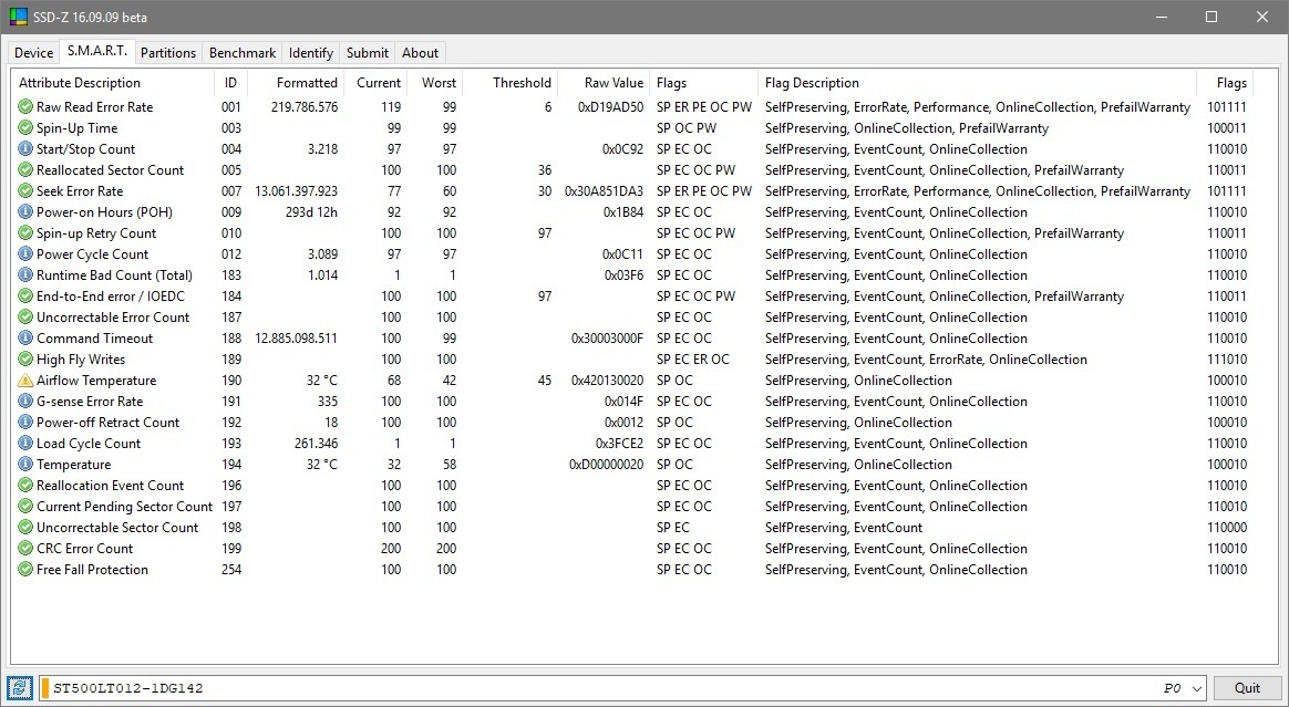

  • chim0
  • Laatst online: 09-08 18:28
Verwijderd schreef op zondag 6 januari 2019 @ 16:49:
@chim0
Een meer dan 10 jaar oude versie van HD Tune gebruiken kan wel eens niet zo goed werken. ;)
Dan pakken we toch een nieuwere versie? :P
Afbeeldingslocatie: https://tweakers.net/ext/f/7w37DI9SkceNJmFL0UYii1yk/full.jpg
@Renault Is hier de G-sense Error Rate wel goed? Maar wel weer de Airflow Temperature die faalt.
  • Admiral Freebee
chim0 schreef op maandag 7 januari 2019 @ 00:26:
De airflow temperature parameter geeft een waarde weer gelijk aan 100 - <huidige temperatuur>. Zoals je kan zien is de worst waarde onder de threshold gezakt wat aangeeft dat de schijf ooit warmer geworden is dan dat de fabrikant als goed aanmerkt (in dit geval 100 - 42 = 58°C).
De interpretatie van het overschrijden van deze grens hangt af van de software die je gebruikt. Ik zou de smart test van de fabrikant eens gebruiken.
[ Voor 15% gewijzigd door Admiral Freebee op 07-01-2019 04:05 ]
  • chim0
Admiral Freebee schreef op maandag 7 januari 2019 @ 03:59:
Oh ja, nu zie ik het want CrystalDiskInfo geeft inderdaad die 58 weer en huidig 31 wat kan kloppen want Speedfan geeft ook 31 graden aan. Maar jij zegt dus tools gebruiken van Seagate? Of hoef ik me niet zo'n zorgen te maken om die Airflow Temperature? Overigens wordt dit schijfje binnenkort vervangen door een SSD dus zo erg is het ook weer niet.
Die schijf komt trouwens uit een laptop van een kennis, die op een gegeven moment kapot was, omdat ie zwart beeld gaf en ik mocht hem hebben voor onderdelen, dus het zou best kunnen dat ie een keer te warm is geweest. Er zat een AMD APU in en die staan erom bekend dat ze loeiheet worden dus misschien dat de harde schijf daardoor ook te warm is geworden. Ik meen toen ergens gelezen te hebben dat het een bekend probleem was met die dingen door slechte soldering ofzo en dat de boel het op een gegeven moment begeeft. Mijn ouders hebben dezelfde laptop met dezelfde APU en die staat ook constant te loeien maar die doet het gelukkig nog. Hun vorige was ook een AMD en die gaf op een gegeven moment ook zwart beeld. Ze hebben hem toen weggebracht naar een winkel en die hebben hem opengemaakt en was ook een doorgebrande on-board GPU. En ook bij een andere kennis hetzelfde probleem. Ook een laptop met zo'n AMD APU, ook zwart beeld, dus dan kan het bijna geen toeval meer zijn toch? Maar goed, dat is weer een ander verhaal. Ik denk dat de nieuwere laptops met AMD APU's inmiddels wel verbeterd zullen zijn.
  • Renault
  • Laatst online: 10-08 22:05
Over die waarde voor G-sensor error rate: daar is weinig over te zeggen: als die op nul staat is het goed, als die niet op nul staat is het mede afhankelijk van de omstandigheden waarin die waarde ontstond. Gezien de huidige toestand van de harddisk (nog goed bruikbaar) lijkt dat wel mee te vallen.
En de airflow temperatuur is OOIT slecht geweest. De huidige 31 graden zijn geruststellend.
En die te warm wordende laptop: wordt het niet eens tijd om die open te maken en het hele koelcircuit schoon te maken? Permanent "loeien" is een duidelijk signaal dat er iets mis is met de koeling. Gevolg-defecten zijn dan een kwestie van tijd.
[ Voor 7% gewijzigd door Renault op 07-01-2019 10:37 ]

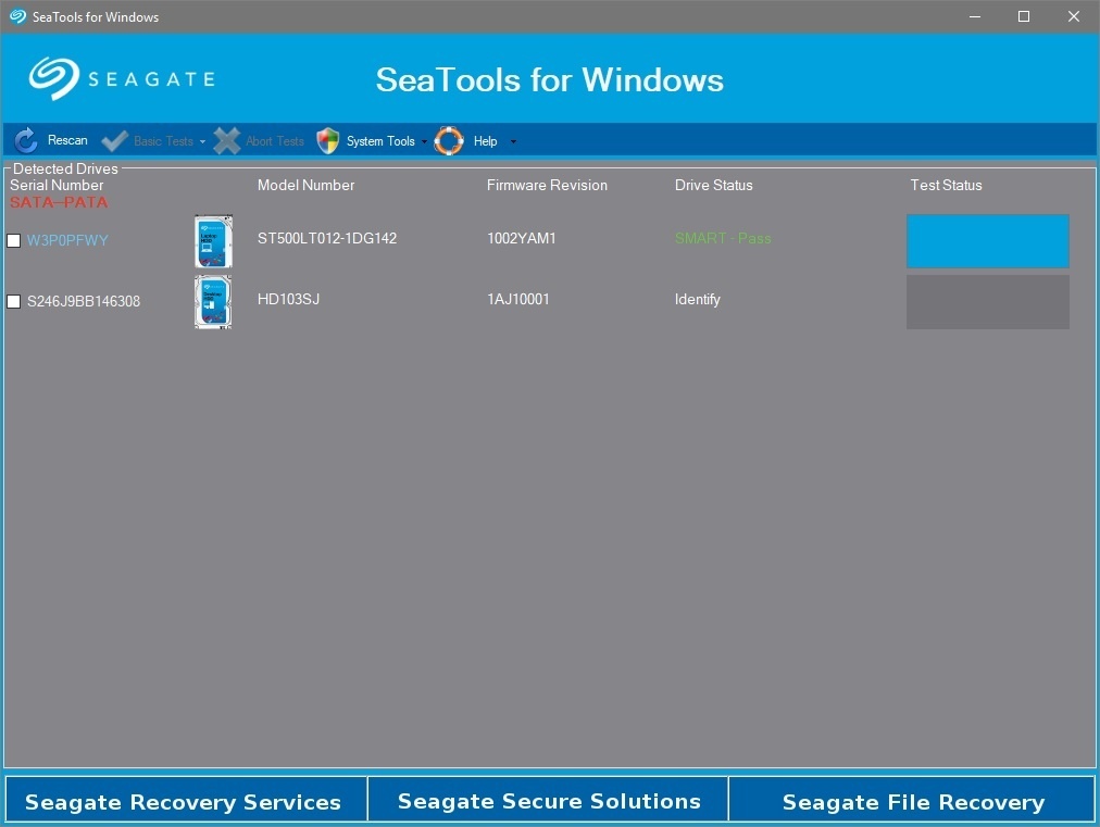

  • chim0
Admiral Freebee schreef op dinsdag 8 januari 2019 @ 04:18:
Ik zou mij er niet te veel zorgen over maken omdat je niet weet hoe lang deze hoge temperatuur bereikt werd maar ook omdat een hoge temperatuur niet direct leidt tot een defecte schijf. Er lijken geen andere parameters te wijzen op het falen van de schijf. Uiteraard moet je backups hebben van je belangrijke data maar dat geldt altijd.
Uiteraard. Hier staan alleen Windows en programma's op, verder niks. Data e.d. staat op een andere schijf.
Als die SSD dadelijk komt, wordt dit een extern USB schijfje. Alleen stom dat ik hem op IDE heb laten staan in de BIOS staan i.p.v. AHCI dus kan hem niet één op één overzetten anders start Windows niet op. Nu las ik ergens dat er wel trucjes zijn om het register aan te passen zodat Windows de AHCI driver herkend tijdens het opstarten zodat je Windows niet opnieuw hoeft te installeren, alleen staat die regkey er niet bij mij dus dat wordt toch opnieuw installeren helaas. Maar ook dit is voor een ander topic. :)
De reden waarom ik het tooltje van de fabrikant aanraad is omdat de fabrikant dan zelf kan bepalen welke smart parameter belangrijk genoeg is om een waarschuwing te geven.
Heb die Seatools geïnstalleerd, maar lijkt een heel achterhaald en beperkt programma. Je kan een SMART test doen, maar dan krijg je alleen dit dus lang niet zo uitgebreid als CrystalDiskInfo of HD tune. Maar schijfje is gewoon prima.
Afbeeldingslocatie: https://tweakers.net/ext/f/wkJmLrfYrCdL92LPRYBShoXr/full.jpg

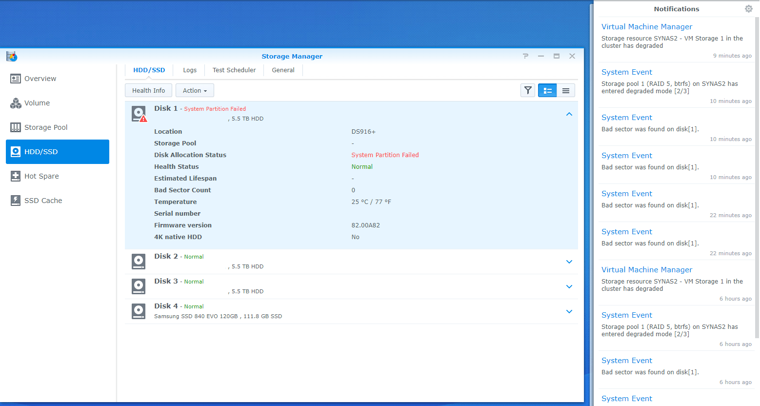

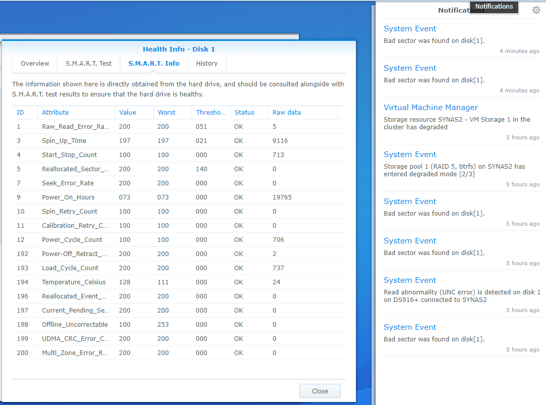

  • SmiGueL
  • Laatst online: 04:23
Ik heb sinds een paar dagen ook wat vage errors die ik niet kan plaatsen.
De HDD wordt uit de array gegooid (degraded).
Als ik Extended SMART test doe dan krijg ik na een minuut de melding: Failed.
DSM (Synology) blijft constant met meldingen komen over bad sectors:
Bij de info staat echter bij bad sectors: 0
Afbeeldingslocatie: https://tweakers.net/ext/f/nMrgxVyHxqB8ZW8gekzjBtuL/full.png
Bij de SMART blijft bij ID 1 de Raw Read Error Rate oplopen --> eergisteren 5
Afbeeldingslocatie: https://tweakers.net/ext/f/r9paI1sWIVElHw3iBwm9ZOya/full.png
gisteren 14 (toen snel weer uittgezet)
Afbeeldingslocatie: https://tweakers.net/ext/f/HRBA7DGBtevPtpZq03o0EdMG/full.png
Vandaag wil ik er wat dieper in duiken, staat nu al op 22.
Wat is hier aan te doen?. :?
[ Voor 33% gewijzigd door SmiGueL op 26-01-2019 16:07 ]
Delidded 4770K 4.7GHz @ H220 || Gigabyte Z87X-UD4H || 16GB @ 2400MHz || Gigabyte GTX 760 || 2x128GB Samsung 830 @ RAID-0 & WD 3 TB || Iiyama XB2483HSU-B1 || Synology DS916+ 3x6TB + 120GB SSD Cache || Synology DS213+ 6TB backup
  • Renault
Bij mijn weten is de Raw Read Error Rate helemaal niet zo spannend: Wikipedia: Talk:S.M.A.R.T.
Je SMART waarden laten verder ook niets spannends zien op disk1.
Wat ik wel raar vind, is dat je Synology (welke?) als foutmelding geeft: "System Partition Failed" i.c.m. Health status "Normal". Ik zou dan denken dat de NAS problemen heeft, niet Disk1.
Wellicht dat een Synology-kenner meer weet van deze combinatie van meldingen?
Of wat zegt Synology er zelf van?
  • SmiGueL
Renault schreef op zaterdag 26 januari 2019 @ 17:45:
Hij komt rechts in beeld, bij de notifications, met: Read abnormality (UNC error) is detected on disk 1.
(En daarnaast dus allemaal Bad sector errors, ondanks dat die niet in de SMART info terug te vinden zijn.
  • Renault
Had ik gezien.
Daarom vind ik het ook zo raar. Maar wellicht dat Synology daar op een andere manier mee om gaat?

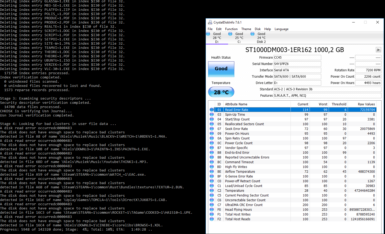

HDD overleden? pc net 2 weken oud maar geen zin om hele systeem retour te sturen.. ze weigeren om alleen hd te sturen voor omruil. wat te doen om de hd te redden? (werkt nog wel btw)
[Afbeelding] 8)7 8)7
https://ibb.co/vBQD3L7
Twee weken oud: 67 x ingeschakeld en 304 bedrijfsuren?
Klopt dat wel?

Renault schreef op dinsdag 19 maart 2019 @ 20:25:
Klopt dat wel?
pc staat dag en nacht aan dus kan wel kloppen , windows al 4x opnieuw geïnstalleerd dus dan gaat dat inschakelen ook wel hard :-)......

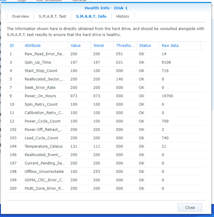

Volgens mij zijn twee harde schijven kapot aan het gaan namelijk /dev/sdg en /dev/sdi, of moet ik mij zorgen maken of nog meer schijven van de 8. Ik hoor ook bij één schijf een hard tikkend geluid. De smartctl -a staat hier in pastebin: https://pastebin.com/wGfteMSB
[ Voor 17% gewijzigd door FabiandJ op 05-04-2019 22:11 ]
  • Renault
Je hebt zo te zien inderdaad een probleem met die twee disks, alhoewel de parameters er naast de seek error rate goed uitzien; het heeft zich dus niet aangekondigd.
Het is interessant om te weten of beide disks op één controller zitten, of de kabels nog in orde zijn en of de disks nog gewoon werken. (Het kan tenslotte ook een fout in SMART zijn.)
In dat geval werkte ik mijn backups snel nog even bij.
Verdere actie hangt m.i. af van wat je (NAS?) voor hersteloptie biedt / hebt i.c.m. in welke RAID de schijven hangen (hopelijk niet in RAID5) en of ze alletwee in dezelfde RAID-bundel hangen.
  • FabiandJ
Renault schreef op zondag 7 april 2019 @ 12:58:
Ik maak gebruik van ZFS, waarbij 2 disks mogen uitvallen zonder dat ik data kwijt raak. Zojuist de hdd's ook nog even uitgelezen in mijn andere pc met hdtune, en daar komen deze gegevens uit: https://pastebin.com/aKitV4k3
Zo te zien is er één hdd echt aan het einde van zijn latijn, hdd4 in de pastebin, hdd2 zit op het randje.
beide disks zitten trouwens op dezelfde controller, maar dat zitten ze alle 8, wel zitten deze twee aangesloten op dezelfde SAS port, maar dan nog zitten er twee disks aan die geen problemen leveren, dus het zijn in dit geval echt de twee disks.
  • Renault
Als ik kijk naar je laatste plaatje, zie ik dat de bovenste disk erg veel seek errors heeft (7 posities lang) en dat de onderste er nog veel meer heeft (8 posities lang). De rest van de parameters ziet er merkwaardigerwijs nog prima uit. Het zou kunnen dat het programma wat de SMART status beoordeelt, maar 7 posities aankan en dat (alleen?) dat de reden is dat de onderste disk als "Failed" wordt beoordeeld.
Daarom mijn eerdere vraag: heb je (afgezien van de status "Failed") problemen met het geheel; is alles nog online en bruikbaar?
Als dit het geval is, draaide ik gewoon dóór als je goede backups hebt van alle data. Als dat laatste niet het geval is, zou ik eerst de onderste disk vervangen en daarna (als die operatie helemaal is gelukt) de bovenste disk.
[ Voor 4% gewijzigd door Renault op 07-04-2019 19:43 ]
  • FabiandJ
Renault schreef op zondag 7 april 2019 @ 19:42:
In ZFS heb je de scrub functie, dan gaat die weer alles controleren en die triggerde mij om de smart te controleren, want tijdens het scrubben klapte twee disks er na een tijdje uit, precies deze twee.

Oke deze vraag lijkt me niet meer als logisch maar het is altijd beter als andere het bevestigen. Mijn pc is al vrij oud en dat resulteert er in dat ik af en toe de pc moet rebooten omdat hij windows 10 niet wil op starten. Normaal is het daarna weer goed maar vandaag gaf hij 3 keer aan dat er geen os te vinden was. Ben eerst naar de bios gegaan en ja hoor hij zag geen C: schijf. Na dat ik de power switch aan de achterkant van de pc had omgedraaid en hem weer aan zetten na een minuut zag hij de c schijf wel weer.
Daarna crystaldiskinfo gecheckt en daar kwam dit uit. Neem aan dat de ssd gewoon op is en dit te onstabiel word. Of kan ik nog iets doen om hem te rekken?
Afbeeldingslocatie: https://myalbum.com/photo/DjcDDGM1H449/540.jpg
  • Renault
@Maduth
Waarschijnlijk bedoel je de 3 % "verbruikte levensduur".

  • n9iels
Ik ben er niet volledig zeker van of dit het juiste topic vind... Maar het heeft volgensmij wel met SMART gegevens te maken.
Redelijk random is mijn Downloads folder corrupt geraakt. Bij het openen krijg ik een Windows popupje met:
F:\Users\Downloads is niet toegangkelijk. Bestand of map beschadigd en onleesbaar
. Nu is dit geen grote ramp want ik bewaar niks permanent in mijn downloads.
Via wat gezond Google werk kwam ik erop uit dat een CheckDisk commando draaien nooit kwaad kan, dus dit heb ik gedaan. Dit resulteert echter hier in de melding: "The disk does not have enough space to replace bad clusters". In het onderstaande screenshot staat een screenshot met de CrystalDiskInfo ernaast. Aan deze info zie ik echter niks bijzonders, gebaseerd op wat ik in dit topic heb gevonden.
Afbeeldingslocatie: https://tweakers.net/ext/f/I4qJsLmdtVpztZWi2NnJM9Tr/thumb.png
Is dit een reden om zsm mijn schijf te vervangen? Of is hier wat anders aan de hand?
edit: Ik zie nu dat CrystalDiskInfo de schijf herkent als D, en niet als F. In deze computer staat D als "System Reserved" en F gewoon als mijn schijf.
[ Voor 7% gewijzigd door n9iels op 05-05-2019 18:17 ]
  • Renault
Dat laatste moet je even bekijken in je schijfbeheer, dat kan normaal zijn.
In je SMART zie ik als enige echt afwijkende parameter de 6 CRC-errors staan, dat duidt (ooit) op communicatieproblemen tussen je moederbord en de harddisk.
Voor de rest zie ik niets wat duidt op problemen met je harddisk.
Ik zou eerder richting Windows kijken:
In jouw plaats zou ik eerst eens goed scannen met een goede antivirusscanner en (ook met) Malwarebytes.
Als je Windows 10 hebt zou je ook eens het commando sfc / kunnen gebruiken: https://answers.microsoft...1f-4775-812c-695b60477a93
En doe eens een filesystem check vanuit Windows (verkenner, rechter muisknop op de harddisk, Eigenschappen, Controleren).
Pas daarna zou ik die melding met te weinig reserveclusters (als die opnieuw verschijnt) serieus nemen.
  • n9iels
@Renault Bedankt voor je advies! Ik heb de SFC en filesystem check uitgevoerd. Het probleem lijkt nu opgelost, ik kan mijn downloads map weer in :-) Wel vreemd dat CHKDSK in de 1e instantie een heel ander probleem aankaart...
