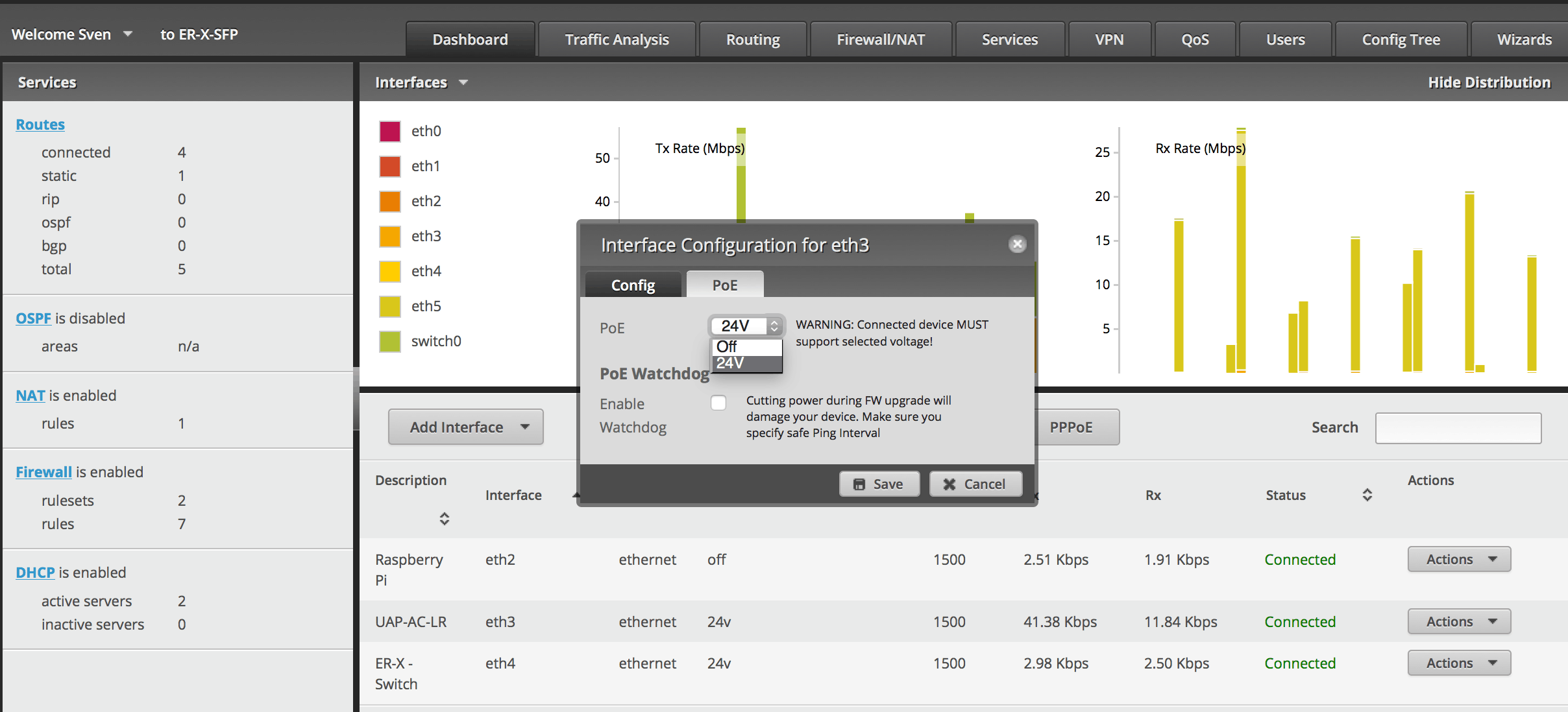

Ik was van plan een edgerouter X SFP te nemen, die heeft POE poorten om de AP's aan te hangen en dan daarachter kan je een gewone non-POE switch hangen voor de rest, dat scheelt in prijs.
Vergeet niet dat de edgerouter X SFP alleen passive POE heeft de Ubiquiti UniFi AP AC PRO gaat daar niet op werken. De Lite en LR wel.

Mijn ER Poe:
Afbeeldingslocatie: http://tyl.nl/images/1469630962.jpeg
Zie je de verschillende voltages per AP?

Yep, dus zou in orde moeten zijn ;) Je hebt geen speciale voeding moeten nemen ?
Nu denk ik wel dat het voordeliger is (prijs) om een edgerouter lite te nemen en dan 2 power injectors te nemen om de AP's op de non-POE-switch te hangen.
Bedankt voor je screenshot !

de pro heeft 48v nodig en edgerouter x sfp kan maximaal 24v leveren zie hier een screenshot:
Edgerouter x SFP POE
De unifi cloud key kan je er dus helaas ook niet mee voeden. Met een edgerouter POE lukt dit wel.
