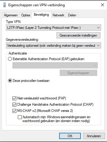

3DDude schreef op zaterdag 16 juli 2016 @ 00:07:
Connection established to 62.140.132.50, 1701. Local: 29245, Remote: 1 (ref=0/0). LNS session is 'default'
Jul 16 00:05:54 ubnt xl2tpd\[12443]: Call established with 62.140.132.50, Local: 43482, Remote: 1, Serial: 0
Jul 16 00:05:54 ubnt pppd\[22404]: pppd 2.4.4 started by root, uid 0
Jul 16 00:05:54 ubnt pppd\[22404]: Connect: ppp0 <--> /dev/pts/1
Jul 16 00:05:57 ubnt pppd\[22404]: EAP: too many Requests sent
Jul 16 00:05:57 ubnt pppd\[22404]: Modem hangup
Jul 16 00:05:57 ubnt pppd\[22404]: Connection terminated: no multilink.
Dan krijg ik dus dit, (windows 10 builtin vpn, die losse client op mijn werklaptop met windows7 werkt helemaal niet.. )
Er zou een policy op mijn RAS /VPN server staan.. juist
authenticeer je wel op de juiste manier / pap-chap etc?
het lijkt daarop mis te gaan.

zeroday schreef op zaterdag 16 juli 2016 @ 10:11:
Ik heb een preshared key ingevuld en username en password.
Ik weet wat Pap is dat is username en password, en chap is de mogelijk encrypted versie.
Maar het lijkt mij wel?

  • zeroday
  • Laatst online: 07:45
zeroday
There is no alternative!
3DDude schreef op zaterdag 16 juli 2016 @ 14:22:
Ik heb het hier over
als je bijv. op wintendo 10 zit
Afbeeldingslocatie: https://tweakers.net/ext/f/0y4JW9n9atU36zB4tBvuyuII/thumb.jpg
heb je al wat zitten te klooien met die instellingen?
There are no secrets, only information you do not yet have

  • Laatst online: 11-08 08:46
Kun je je gehele config even delen in een PB? Dan kijk ik even mee.

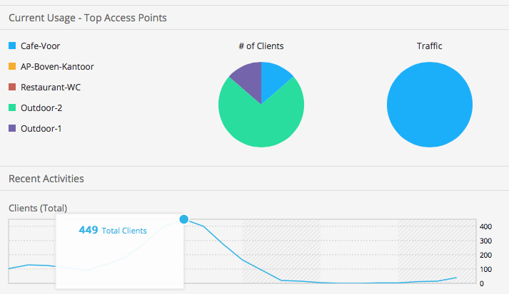

  • Kavaa
  • Laatst online: 17-08 19:06
Ik keek zojuist even in onze controller, en zag bij een Restaurant dat er gisteren meer dan 400 devices online waren:
Afbeeldingslocatie: https://tweakers.net/ext/f/emPnEAE8kcEQ6Tyb7GUIokeD/full.png
Er hangen 6 Access Points
2x Outdoor +
2x UAP Pro (Oude generatie
2x UAP Standaard (Oude generatie)
Gemiddeld 66 devices per AP.
Geen idee hoe de verdeling op dat moment was, maar denk dat de UAP Pro en Outdoor+ meer dan 70% van de clients hadden.
Dit omdat de 2 standaard versie UAP's in de keuken en in het Kantoor hangen.
We hebben ook vaker op de Outdoor+ op campings 70-80 users gehad zonder problemen, en met aardig wat verkeer.
De UAP Pro kan makkelijk 100 users aan gezien deze 2.4Ghz en 5Ghz ondersteund.
Dacht ik deel het even met jullie.
ICTWebSolution - Wi-Fi Problemen? Stuur maar een berichtje! - Wi-Fi Bereik verbeteren?
