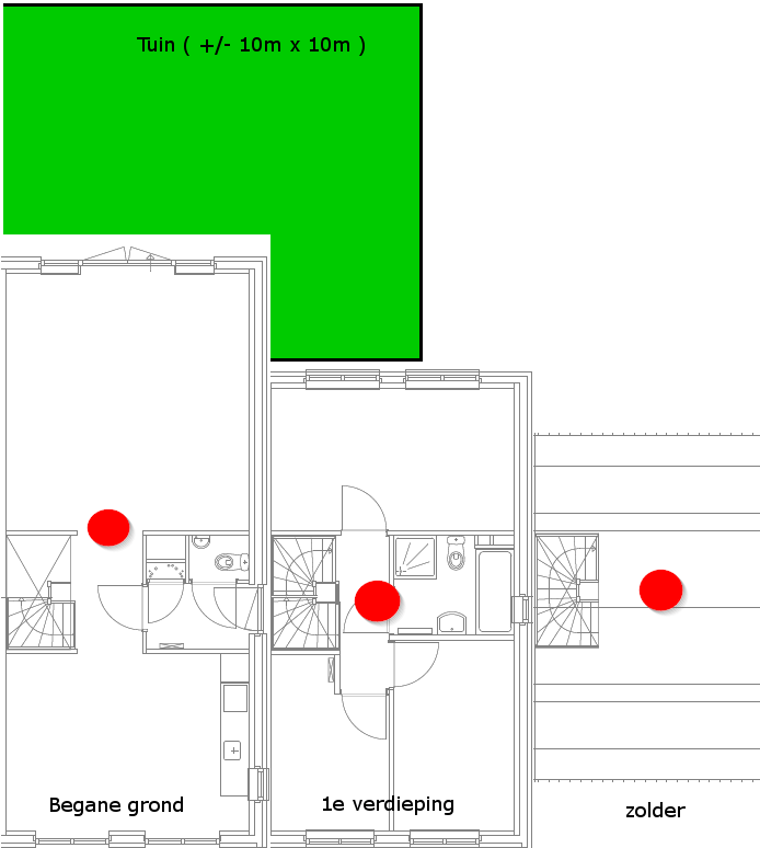

Ik ben aan het kijken om een Edgeswitch aan te schaffen en ES-24-250W lijkt me de beste keuze te zijn.
Het model met 16 poorten lijkt me net te krap te zijn.
Zou dienen om mijn thuisnetwerk in orde te brengen. Er liggen 14 UTP kabels: 2x AP, 2x bureau, 2x living, 3x slaapkamers, 3x camera's, 1 Synology, 1 domotica systeem (Loxone).
De 2 AP en 3 camera's hebben PoE nodig dus 250W moet voldoende zijn hiervoor.
Iemand die toch een 500W model heeft en waarom?
Thanks voor de hulp :-)
500W heb je alleen nodig als je er 24 access points aan hangt :)
De 8 ports met 150 is al erg fors voor mijn 3 à 4 poe devices. Hij wordt goed warm (voelt als verloren energie/niet groen).
Heb een fan 12x12 in de meterkast gezet die op USB power langzaam geruisloos draait. Die "blaast" over de 8 ports heen en de flow raakt ook de USG. Scheelt aanzienlijk in stilstaande warmte en apparaat voelt koeler aan. En je hebt niet het gefluit van kleine fans in apparaten daar kan ik slecht tegen.
Ik zou per normaal poe device 6 watt rekenen. 250 lijkt me ruim genoeg in jouw geval.

Voor het opzetten van een nieuw draadloos netwerk zou ik graag jullie advies willen gebruiken.
Ik wil graag gebruik maken van Ubiquite Access Points omdat vrijwel iedereen hier goede ervaringen mee heeft.
Voor onderstaande woning dient het opgezet te worden. Het huis bestaat uit een begane grond, 1e verdieping en zolder. Deze 3 lagen zitten direct op elkaar, maar op de foto heb ik ze naast elkaar weergegeven. Het groene vlak is de tuin welke ongeveer 10m x 10m is. De woning is rond de 10-12 meter. De tuin loopt in werkelijkheid door aan de zijkant van het huis (op de foto niet, omdat hier de eerste verdieping is afgebeeld).
Overzicht
Op de rode stippen heb ik zelf de gedachte om een access point aan het plafond te bevestigen. Omdat het AP op de begane grond de meeste ruimte dekking dient te bieden lijkt het mij verstandig hier een UAP AC LR op te hangen. Op de 1e verdieping lijkt mij een UAP AC Lite voldoende en de zolder is een toekomstige mogelijkheid, afhankelijk van of de dekvloer het signaal voldoende doorlaat.
In totaal komt dit dan neer op:
- UAP AC LR t.b.v. woonkamer en tuin
- UAP AC Lite t.b.v. slaapkamers
- UAP AC Lite t.b.v. zolder (indien noodzakelijk)
Daarnaast ben ik erg benieuwd naar jullie ervaringen met roaming tussen deze Access Points. De Zero Handoff feature is volgens mij niet meer beschikbaar voor de UAP AC serie. Ik kan natuurlijk gaan werken met min RSSI, maar dit lijkt mij vrij lastig als de Access Points vrijwel direct boven elkaar worden geplaatst.... Zijn er nog andere mogelijkheden om roaming te verbeteren?
Het is mij bekend dat de cliënt hierin altijd leidend is, maar een klein beetje dynamische sturing lijkt mij hierin wel weer fijn. Het is de bedoeling dat ik in de gehele tuin en woning beschik over een goed/voldoende Wi-Fi signaal en dat de cliënt zo goed als mogelijk het juiste AP kiest.
De UniFi controller zou ik 24/7 kunnen draaien binnen Synology DSM.
Jullie hebben vast wel verdere tips voor mij en hier ben ik dan ook heel benieuwd naar voordat ik de kabels naar de juiste plaats ga leggen en tot aanschaf van de AP's over ga.
Alvast bedankt!

Probleem van het slecht connecten van iPhone op 1 AP waarschijnlijk opgelost ik kwam er achter dat mijn andere AP waarbij ik het probleem niet had 1 andere instellingen RADIO 2G (11N/B/G) stond bij degene waar ik geen problemen mee had op HT40 degene waarbij ik problemen mee heb op HT20. Dit nu aangepast en connecten gaat nu in 1 keer goed.
bundit schreef op vrijdag 15 juli 2016 @ 20:37:
Alvast bedankt!
Roamen blijft een cliënt keuze. De appels doen het vrij goed, nog veel beter met roaming ondersteuning vanuit het AP, maar daarvan heeft UBNT alleen een test build beschikbaar.
Voorlopig dus nog alleen maar roamen via cliënt inteligentie.
Ik zou zorgen dat die bij je tuin op de eerste etage zover mogelijk bij de zijde van je tuin zithoek hangt (bij het tuin raam oid) dan komt je dieper in je tuin.
Alvast bedankt!
Koop eens 1 AC-LR en hang die onder de trap. Kans is groot dat je in het hele huis een hele goede dekking hebt. Dat is mijn ervaring.
