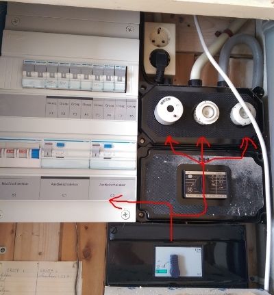

Even een klein (beginners) vraagje. Heb hier een schuurtje met een golfplaten dakje op NO met een hoek van 8ยบ. Nu passen er 4 SF170 panelen op. Is het mogelijk deze parallel (4 stringen van 1) aan te sluiten op een Soladin 600? Als ik kijk lijk ik tegen de maximale stroom (Max 8A) aan te lopen maar ik weet niet zeker met welke I uit de datasheet ik moet werken, kortsluitstroom (2.2A) of nominale stroom (STC 1.95A)
Een aparte groep ervoor aanleggen is helaas geen optie.
Edit: of zijn er misschien nog andere mogelijkheden? Icm steca500 ofzo?
[ Voor 7% gewijzigd door Kabbie_Kabbie op 12-03-2015 10:30 ]

ik prefereer de steca500 omdat die mindergeluid maakt. (en minder warm word en iets effectiever is.)
dan doe je 2xsf serieel + 2x parallel.
een SF paneel lever onder mindere omstandig heden 82V * 2 = 164V.
500W/164V = 3,4A stopt de omvormer.
delen door 2 stringen parallel = 1,54A als max wat er uit de panelen komt.
de rest word niet gebruikt. ;)
ongeacht kortsluitstroom of nominale stroom.
je heb dan wel een 500W omvormer met 680Wp dus aardig onder gedimensioneerd.
(dat onder dimensioneren is wel oke voor wat je nu plant.
heb je toch veel kWh met maar een 500W omvormer.
er zijn genoeg momenten in het jaar dat de panelen toch niet de max halen.)
aparte groep?
als je de zelfde situatie hebt als ik dan kan dit ook.
de kabel los maken van de huiskamer groep.
en door trekken via de kruipruimte naar de meterkast op zijn eigen 16A groep.
in de schuur kun je dan weer splitsen naar 2x16A.
dan heeft je schuur zijn eigen 16A en kun je zelfs 16A invoeren.
de soladin600 ook even doen.
500W/82V=6,09A/4=1,52A per paneel en de omvormer gaat niet hoger.
dat komt het zelfde uit, alleen de soladin zit dan wel wat laag in de V, en dat kost iets aan rendement.
alleen dit is een erg klein setje, dus of je het verschil merkt :?

Kabbie_Kabbie schreef op donderdag 12 maart 2015 @ 10:26:
Je zou ook nog naar micro-inverters kunnen kijken. Je mag tot 600W 500W rechtstreeks op het net terugleveren, dus met 4x170 zit je aardig in de buurt.

P_Tingen schreef op donderdag 12 maart 2015 @ 11:04:
Je zou ook nog naar micro-inverters kunnen kijken. Je mag tot 600W rechtstreeks op het net terugleveren, dus met 4x170 zit je aardig in de buurt.
ehhh, 500W invoeren op een groep die ook gebruikers heeft (max uit van omvormer, hoeveelheid Wp maakt dan niet uit(binnen de spec van de omvormer).).
oppassen met de naamgeving van de soladin600, die is maar 498W ;)

Nog een vraag voor de NEN1010 kenners. Wij hebben voor in ons huis een groepenkast waar de voorkant van ons huis op zit. Het achterhuis heeft zijn eigen verdeler, momenteel met 3x16 A afgezekerd.
Ik wil graag vanaf de hoofdschakelaar in het voorhuis een vaste kabel onder het huis door richting de verdeler in het achterhuis leggen, vanaf de hoofdschakelaar. In de verdeelkast in het achterhuis worden de groepen netjes verdeeld in 16A groepen (voorzien van hoofdschakelaar en aardlek).
Mag ik vanaf de hoofdschakelaar in het voorhuis zonder extra zekeringen een vaste kabel naar de verdeelkast leggen? Nu is deze verdeelkast met 3x 16A aan de voorkant afgezekerd, maar dat is onvoldoende voor het achterhuis.
Situatie nu: verdeling naar voorhuis en via 3 smeltzekeringen naar achterhuis. Die 3 smeltzekeringen wil ik er tussenuit halen, omdat het een kabel is zonder tussenliggende afnemers en rechtstreeks de verdeelkast in zou gaan.
Afbeeldingslocatie: http://i104.photobucket.com/albums/m199/remcoharmsen/a1dbdff2-a3d0-4023-9720-954488988a64.jpg
[ Voor 20% gewijzigd door born2tweak op 12-03-2015 12:09 ]

born2tweak schreef op donderdag 12 maart 2015 @ 11:56:
Mist nog wat info, wat voor aansluitin heb je, 1x25A / 1x 35A of 3x 25A
Je mag bv geen 3x 2,5 mmยฒ, hoger dan 16A afgezekert door je woning trekken buiten de meterkast om.

De kabel vanaf de hoofdschakelaar naar de nieuwe verdeler moet dan ook zijn uitgelegd op de hoofdzekering. Als deze 35A traag is, dan moet de kabel (afhankelijk van de lengte) misschien wel 10mm2 zijn. Bij een kortsluiting moet de kabel namelijk voldoende stroom kunnen verwerken om de hoofdzekering snel genoeg te laten springen.

PClop schreef op donderdag 12 maart 2015 @ 19:28:
Goed punt, 3x 25A smeltzekering. Ik weet niet of dit snel of traag is, is nog ouderwets en voor mij niet te zien. Ik ben van plan een nieuwe ymvk kabel met 5x 4mm of 5x 6mm te trekken, direct vanaf de hoofdschakelaar naar de verdeler achter.
Ik zou er 3x 25A smeltzekering tussen kunnen zetten aan de voorkant, maar dan 'snelle'. Dan is de kabel die kant op dus 3x 25A afgezekerd. Liever niet, want scheelt weer automaten, maar het moet natuurlijk wel goed zijn!

born2tweak schreef op donderdag 12 maart 2015 @ 19:59:
Als die oude aardlekschakelaar, rechts, een 3 fase ( denk het niet ) uitvoering is zou je daar een
5 x 6mmยฒ op aan kunnen sluiten ( de aarde van die 5 natuurlijk niet ;) ) en anders kun je daar voor
in de plaats wel een lastscheider ( 4 polige hoofdschakelaar ) plaatsen, werkt wel zo prettig
als je alleen dat gedeelte spanningsvrij wilt hebben, je moet het dan wel duidelijk coderen
welke schakelaar voor de subverdeler is en welke voor de hoofdverdeler gebruikt wordt.
Sluit het anders nog even kort bij een installateur.

PClop schreef op donderdag 12 maart 2015 @ 23:33:
Het is inderdaad een 3fase aardlek, 30ma, dus dat zou dan moeten kunnen. Eventueel een hoofdschakelaar daar bij om alleen dat deel spanningsloos te maken is wel een idee, dat zal ik nog even bekijken. Natuurlijk moet er uiteindelijk รฉรฉn hoofdschakelaar zijn voor de gehele installatie, maar daarna nog รฉรฉn voor de verdeler is wel mooi. In de verdeelkast zelf zit deze al wel.

Best life ever
Niek_ schreef op woensdag 11 maart 2015 @ 19:41:
Even een vraagje over de installatieautomaat vs de aardlekautomaat.
Ga binnenkort bij m'n ouders panelen leggen. Ze hebben echter geen loze leiding naar boven en een nieuwe leiding trekken is niet te doen zonder fors breekwerk.
ABB (en waarschijnlijk ook andere fabrikanten) bied hiervoor een oplossing aan in de vorm van een verdeler die je in plaats van de wandcontactdoos van de wasmachine kan plaatsen. Er zijn echter 2 varianten en ik kan er niet goed uitkomen welke ik moet hebben. De ene variant is met een installatieautomaat voor de omvormergroep, de andere variant met een aardlekautomaat voor de omvormergroep. De wasmachinegroep zit sowieso achter een aardlekautomaat, kan ik dan volstaan met de installatieautomaatversie van de verdeler?
vanaf je meterkast dient een schakelautomaat te zitten
boven plaats je een lastscheider met daarachter minimaal 1x een aardlekautomaat (verplicht tbv wasmachine!)
2de tbv je omvermer:
Conform nen1010/EN64226:
controleer of je omvormer voldoet aan VDE0126. Zoja, dan geen aardlek nodig, deze zit dan in je omvormer.
12,85kWp - ZB 7,5m2/400l - 5kW Pana H WP (CV&SWW) - 13,8kWh accu
hoi, sinds 8 augustus 2014 is mijn direkte verbruik 42% ~ 100%
warmtepomp rules.
de zomerteruglevering is saldering voor het tekort.

  • franssie
franssie
Save the albatross
Crazy- schreef op vrijdag 13 maart 2015 @ 20:02:
Dat betekent als ik het goed begrijp dat het een losstaande groep moet zijn in de meterkast? Bijvoorbeeld eentje van een wasmachine?
Je creรซert hier een sub-groep, maar aangezien deze klein en tegengesteld is vwb stromen is hoef je geen rekening te houden met selectiviteit?
Ik zit eraan te denken dit te doen of mijn inverter in te wisselen als iik een tweede rij NO ga leggen aansluitend op mijn ZO set (makkelijk te doen met flatfix fusion, 60% van het dragende systeem ligt er namelijk al.
Omvormer - <groep schakelaar / aardlek> - stopcontact 1 & stopcontact 2 <groep schakelaar - aardlek> ---- leiding naar groepenkast.
Zo kan je voorkomen dat er meer dan 16A loopt waar dan ook in de bekabeling als ik het goed heb?
Dat is dan voor minder te maken dan dat kant en klare ABB kastje (wat ik erg duur vind). Een paar automaten en zulk spul hoeft geen honderden EUR te kosten.

franssie schreef op vrijdag 13 maart 2015 @ 20:33:
correct. Tussen meterkast en verdeling mag geen verbruiker zitten > 1 rechtstreekse kabel
jawel. Selectiviteit is een NEN1010 norm. (1.6 rekenmethode > dichtsbijzijnde)
Vb:
hoofdaansluiting: 1x35A
Tussen automaat: 1x20A
Zolder: 2x 16A (1x invoeding PV, 1x verbruik wasmachine)
vb2:
hoofdaansluiting: 1x25A
tussen automaat: 1x16A ... oeps, probleem. Tja dan 1x20A
zolder: 2x 16A
let wel! elke aardlekautomaat dient 30mA te zijn en geen 100/300mA. aangezien er DIRECT aanrakingsgevaar is (omvormer)
dit is afhankelijk van je totaal maximaal vermogen. Stel dat je hoofdleiding naar je meterkast MAX 20A is, dan kan je niet 2x16A maximaal gaan INVOEDEN, maar dan zet je er bijvoorbeeld 2x8A automaat neer (elke PV zijn eigen automaat.)
en let op: Aardlek ALLEEN als de omvormer GEEN VDE0126 heeft of je aardings impedantie is MEER dan 3.3Ohm...

paulv1973 schreef op vrijdag 13 maart 2015 @ 20:50:
Kijk hier eens naar. http://link.marktplaats.nl/a1006328268
Ben je voor 80 euro klaar.
Je kunt ook een miniverdeler kopen en daar zelf je benodigde automaten inplaatsen.
Of je dan nog goedkoper uit bent weet ik niet.
Ik begin er niet aan.
Moet er nl ook zo eentje gaan bestellen binnekort.
Daarbij vind ik dit kastje een elegantere oplossing qua formaat dan de ABB variant.
Deze is 150x150mm.
De ABB geloof ik al gauw ergens in de 250x200mm
Ik maak ze ook zelf, alleen dat stopkontakt in die doos vind ik maar niks. Ik plaats meestal een opbouwstopkontakt in de buurt van de wasmachine en zo met een YmvK kabel naar de verdeler toe. Dan kun je af met een heel klein doosje. Vaak met een klepje ervoor tegen stof of kinderen die er niet aan mogen komen.
