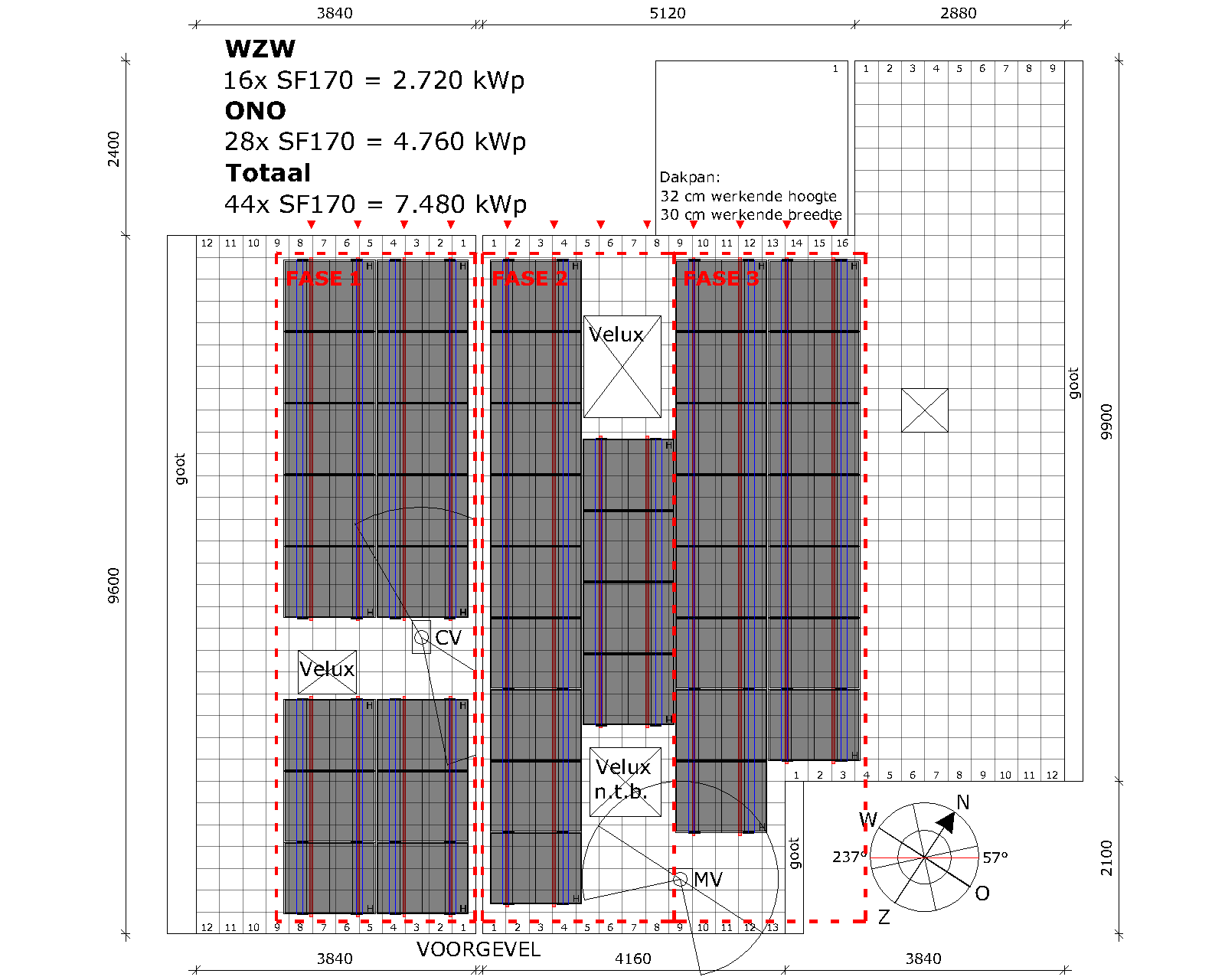

De zonatlas van onze gemeente zegt 99m2, maar dat is inclusief het hellend deel.
Als het hellend deel niet pal noord ligt kan je dus minimaal 10kWp kwijt, misschien zelfs 20kWp als je budget ruim is (sorry, zwembad+Tesla wekt verwachtingen :P ), dan heeft het daadwerkelijk zin om een driefase omvormer te nemen en kan dat 's zomers je oplaadcapaciteit flink verhogen.

Verwijderd schreef op zaterdag 29 november 2014 @ 17:08:
Kan iemand mij opweg helpen met het volgende:
Mijn idee is om hier 8 panelen van 164x99 op te plaatsen.
- Onder het dakraam een rij van 4 panelen naast elkaar.
- Links van het dakraam nog eens 2x2 panelen.
Of weet iemand anders een betere opstelling?
Er past sowieso al 11 panelen van 310Wp EC Solar full black op in landscape. links 6, rechts 5 van dakraam.
Onder dakraam past er nog een 210Wp + 155Wp EC Solar full black in portrait onder en boven dakraam een 210Wp Ec Solar full black in portrait. Naast schoorsteenpijpje laten we leeg vanwege schaduw.
Totaal 3985Wp.
11 x 310Wp op een 3000W omvormer. De 2 x 210Wp + 155Wp op een Stecagrid 500 of Soladin 600.

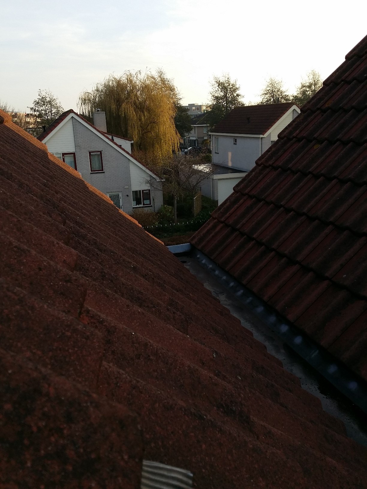

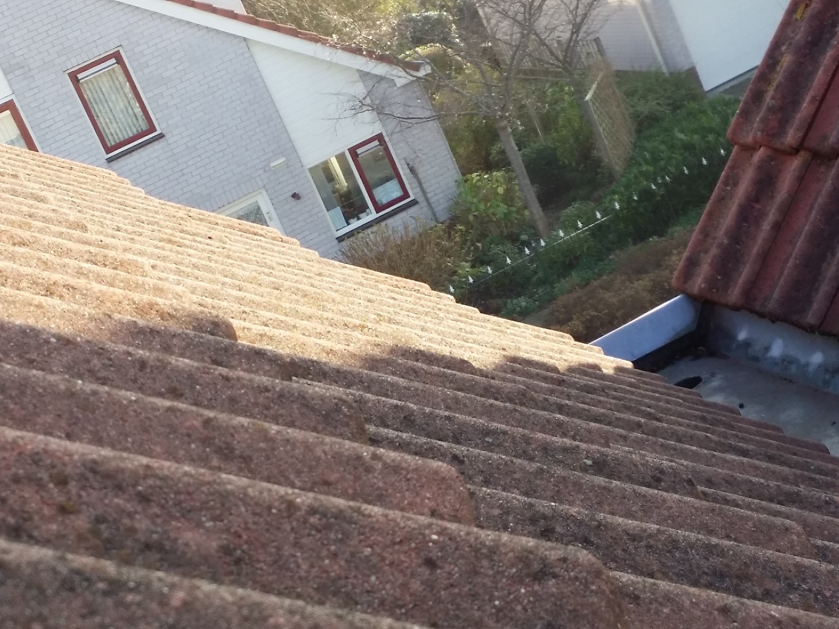

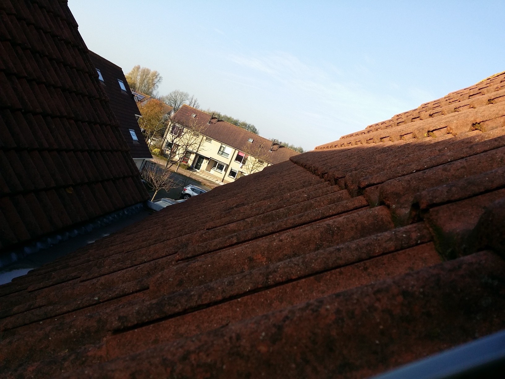

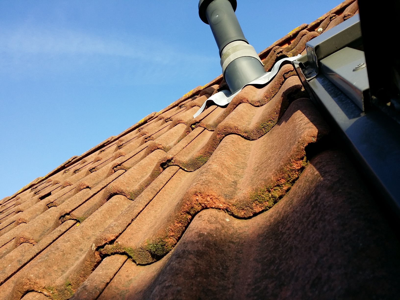

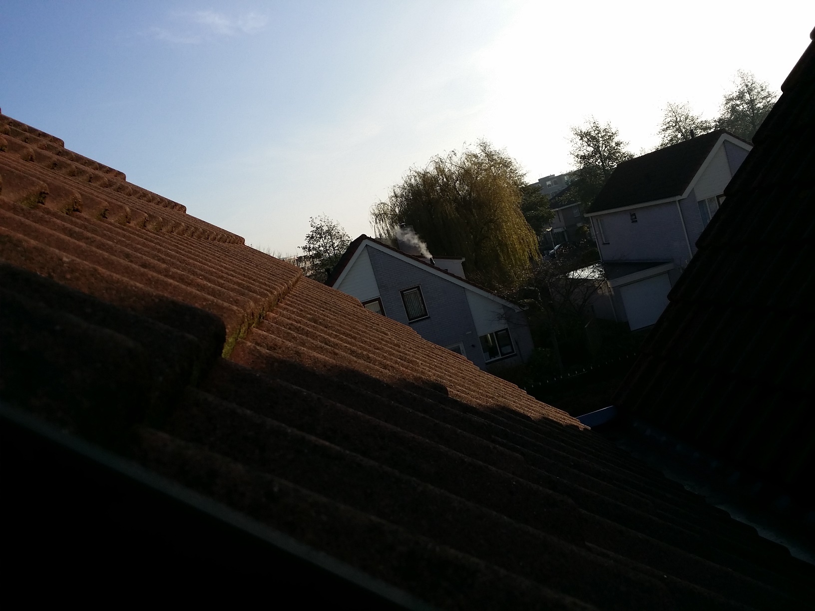

Ik heb van het weekend even foto's genomen:
13:30
Afbeeldingslocatie: http://tweakers.net/ext/f/niwhHyLnJb4JU1AKzIn9AXuC/full.jpg
Afbeeldingslocatie: http://tweakers.net/ext/f/qd4W54Zyasr0GyvozVPz6EpS/full.jpg
Afbeeldingslocatie: http://tweakers.net/ext/f/0UXHRcHHNHFFVjQNAfch2J23/full.jpg
Afbeeldingslocatie: http://tweakers.net/ext/f/XsLu8kjhkhY50uDq09lvpW1N/full.jpg
15:30
Afbeeldingslocatie: http://tweakers.net/ext/f/nfsUkCvwQqbZuCdy4AGLenc2/full.jpg
Afbeeldingslocatie: http://tweakers.net/ext/f/H1Z0Z6011fpuVhabskrMgHd1/full.jpg
Opvallend vind ik dat ondanks de laagstaande zon van de winter de CV-pijp niet eens zoveel schaduw geeft.
Dak is 12 pannen hoog aan deze kant.

Ik ben na veel pannen tellen en meten op het volgende uitgekomen. De SF vanwege de schaduw en de makkelijke moduulmaat. Het zou allemaal net moeten passen.
Aangezien er nog een tweede mini-me in aantocht is, is mijn budget iets gekrompen, dus hoogstwaarschijnlijk is het WZW dak als eerste aan de beurt.
Strings heb ik ook naar zitten kijken. SE is in feite strings van 2 en als ik met SMA of Steca ga werken dan kan ik 4x4 panelen strings maken op WZW. De SF panelen (Vsf,stc=350V, Vsf.notc=328, Astr=8,8 Wp=2.720) kunnen dan op de Steca 2300 (V = 125-600V, Vmpp = 160-500 Pmax=2.900) of SMA 3000 (V = 125-750V, Vmpp = 175-500 Pmax=3.200, 2 trackers). Hoe werkt de MPP tracker op het moment dat 1-2 van de 4 parallele strings schaduw hebben?
Weer eens een plaatje. ;)
Afbeeldingslocatie: http://tweakers.net/ext/f/DI204g6ZDV5hhTFchgD9NKub/full.png
  • migjes
  • Laatst online: 08-07 11:59
@Señor Sjon
gewoon beginnen met 16X SF170 op WZW.
en dat op een power-one 3.6 b.v. geen probleem om hem te laten hinkelen op 1 mpp.
http://www.solar-trading....99/PVI-3.6-TL-OUTD-S.html
(mag best een andere omvormer zijn, wil alleen niet teveel typen, deze doet in ieder geval 3kW per mpp.)
dan weet ik nu al, zodra het lente word, ga je helemaal uit je dak en binnen 2 weken komt de 2de set er bij. >:)
(pv is vrij verslavend voor je het weet betaal je helemaal geen energie rekening meer, begin er niet aan. >:) )
nu kun je op de omvormer ook op de 2de mpp gewoon 28XSF170 aansluiten.
daar heeft hij geen problemen mee ondanks dat het zoveel Wp is.
je topt dan wel wat af, maar als je dan later weer eens wat budget hebt dan koop je er weer een omvormer bij. (en die ook met 2x mpp natuurlijk, er is nog ruimte op WZW en die kun je ook gebruiken.)
ik zou niet moeilijk lopen doen met se of zelfs sma (vind ik allemaal te duur.).
maar probeer zeker met 2x een mpp te werken.
heb bij mijn ouders nu 4770Wp oost-west op een power-one 3.0 (3,3kW) liggen en dat gaat perfect. ;)
ongeveer 3600kWh per jaar.
