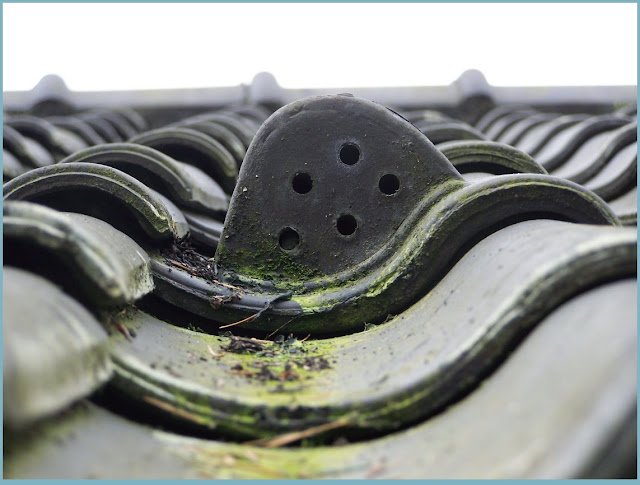

Gamerkoe schreef op zondag 03 augustus 2014 @ 14:48:
Thanks voor het advies!
Er zit trouwens nog een klein afvoer buisje op oost, helemaal aan de zijkant. Zal dan 10+9 of 10+8 kunnen worden, of 10 moet net passen maar dat zal nagemeten moeten worden.
Als dat je rioolontluchting is zijn mooie platte oplossingen voor: Google maar eens.
http://4.bp.blogspot.com/.../Dak+ventilatie+close.jpg
Ik zou het inderdaad symetrisch houden dus 2*10 of 2*9 rijen panelen.
Omnik 4.0 - 1e string- 1755 W - 2e string 2500 W Oost
  • Gamerkoe
  • Laatst online: 26-11-2025
Het is (helaas) een afvoer pijp van de mechanische ventilatie. Dit is een buis van (ik denk zo'n ) 15cm die door het dak is geboord + vast ge-pur-t. Deze blijft dus lekker zitten :)
20x SF170s + SMA SB3000TL-21 | PV Output
