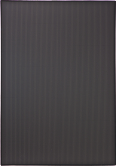

Wat dan wel weer een leuk idee is:
Sharp thinfilm
Staan er van een soortgelijk type voor 6 tientjes per paneel op MP. Idee is er thuis ook al doorheen. :P
Onderstel maken is geen enkel probleem maar... Wat voor omvormer voor 12 volt hang je eraan? Meer dan een gsm opladen of een simpel (led)lampje aansturen hoeft het niet te kunnen.
Van 2 autoaccu's is best een degelijke parasolvoet te maken. :)
Ik moet natuurlijk eerst de vandaag aangeschafte panelen plaatsen en dan is er nog een hele achtertuin opnieuw in te richten maar ik kijk graag vooruit en je moet ook projecten alleen voor de leuk hebben. :+
Ik heb nog 2 gridfit MV, zouden deze panelen daar op passen? Ik lees iets over bepaalde type omvormers die je hier voor nodig hebt. Maar de Gridfit is al niet meer zo recent..
240wp past prima binnen de 250 rating. Wel topt de MV versie helaas al op 165 watt af.. Vooral in de eerste maanden dus zonde. Maar de prijs van deze panelen past me prima.
