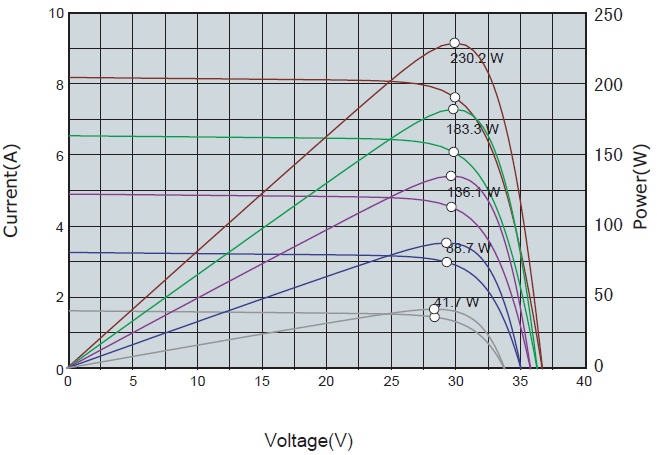

  • antonboonstra
  • Laatst online: 17-09 18:07
antonboonstra
8815Wp | WP | Tesla | Zero
Wegens de onlangs tegenvallende opbrengsten van mijn 4 panelen op NNW, heb ik toch maar eens wat metingen verricht. De waarden die ik meet, kan ik niet verklaren. Misschien jullie wel?
Eerst even de elektrische eigenschappen van de panelen op mijn dak. Ik heb dan de 240Wp versie, maar hiervan verschilt voornamelijk de stroom en de spanning een stuk minder.
ET Solar P660 - Elektrische eigenschappen
Bij weinig zon (NNW), pak ik de grijze lijn (200W/m2) die een openklem spanning van 33,5V lijkt aan te geven. Met 4 panelen in serie komt dit dus op een verwachte Voc van 134V. Daarnaast is het relatief koud en liggen de panelen in de schaduw. Bij een celtemperatuur van 10°C en een temp. coeff. of Voc (TK Voc) van -0.346 %/°C -> 10°C - 25°C = -15°C x -0,346% = +5,2% Dus de verwachte openklem spanning is 134 x 1,05 = 141Vdc. Momenteel meet ik als openklem spanning 127,3V... Hmm, dat is wel erg laag, 10% lager dan verwacht.
Dan maar eens de Vmpp meten, dus met de omvormer aangesloten. De grijze lijn heeft bij maximaal vermogen een spanning van ongeveer 28V. Dit zal door de lage temperatuur nog iets hoger liggen, laten we 29V zeggen. Dat keer 4 panelen in serie, levert een verwachte Vmpp van 116V op. Als ik meet, maakt de omvormer er momenteel 88V van :? Dat zou wel de (veel) lagere opbrengst dan vorig jaar verklaren.
Moet ik het probleem nu bij de panelen zoeken, of bij de omvormer? De Voc is lager dan verwacht, maar misschien is de huidige instraling ook nóg lager. De Vmpp is echter 25% lager dan verwacht. Het is alsof de omvormer maar 3 van de 4 panelen ziet. Ik heb eerlijk gezegd niet heel veel zin om het (hele) hoge dak op te klimmen om elk paneel apart te gaan meten...

  • BarryH
  • Laatst online: 11:24
antonboonstra schreef op zaterdag 19 april 2014 @ 11:56:
Ergens een slechte connector/verbinding? Die langzamerhand is gaan oxideren?
bij mij was het na 2 jaar midden op een hete dag met volle zon ineens volledig voor bij. Bleek een slordig gemonteerde mc stekker te zijn die uiteindelijk was doorgebrand/gesmolten....
.. toen was het in 1 keer voorbij
Wellicht warmtecamera gebruiken om het op te sporen. Het kan natuurlijk ook vlakbij je omvormer zitten...
Of in je omvormer?
