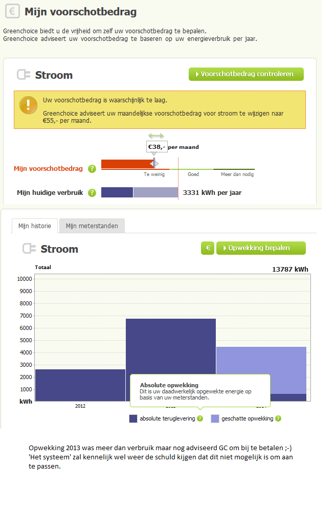

  • grimson
  • Laatst online: 26-11 19:29
grimson
domeingrommer
Greenchoice
Toch wel jammer dat zo'n bedrijf dat graag klanten laat opwekken zo met de voorschotten omgaat.
Vorig jaar al een verlaging aangevraagd en gekregen maar ergens begin dit jaar weer vrolijk omgezet alsof er geen PV aanwezig zou zijn. Alhoewel ik het liet zitten ga ik toch maar weer een berichtje sturen of mijn voorschot voor stroom kan worden komen te vervallen.
Voor de niet Greenchoice klanten; Met het schuifje kan jezelf bepalen wat je voorschot mag zijn mits dit schuifje in het groene gebied valt. Het schuifje is nu dus al in een gebied die zelf niet gekozen kan worden :o
[ Voor 19% gewijzigd door grimson op 05-04-2014 12:04 ]

  • grimson
grimson
domeingrommer
Rol-Co schreef op zaterdag 05 april 2014 @ 12:09:
Kan je oplossen door elke maand in te vullen, mijne stond in een paar maanden op 4,-
Gas ook iets verlaagd en voila, stroom 0,-
Ja, ik vul al meer dan een jaar altijd de 1e van de maand de standen in maar er veranderd niets, ja het voorschotbedrag werd verhoogd ;).
Zal eens een berichtje sturen ..

  • engelbertus
  • Laatst online: 29-11 22:12
die schuifjes kloppen ook niet, ze schatten het verbruik, en dat klopt niet eens met het verbruik bij de blauwe staafgarfiek met verbruik per jaar. en je kunt niet makkelijk even zelf inschatten welk bedrag bij je werkelijke verwachte verbuik komt, zonder een hele nota op te stellen, inclusief all tarieven.
dus ik vind het qua service niet echt een goeie service..als je nu aan dat schuifje zit, en er komt in beeld hoeveel kWh je daar in een jaar voor koopt, dan is het nog wat.....

  • grimson
grimson
domeingrommer
Rol-Co schreef op zaterdag 05 april 2014 @ 12:26:
Slimme meter?
Je vult 4 telwerken in?
Geen slimme meter maar wel digitaal met 4 telwerken, waarvan ik alleen invul bij 'hoogtarief' ;) (overige 0)
engelbertus schreef op zaterdag 05 april 2014 @ 14:29:
Punt is dat wij meer opwekken dan verbruiken, dit (je verbruik / opwek) kan je zelf registreren op de GC website alleen dat ze dan niet kunnen zien dat de opwek meer is dan het verbruik en zo dus nog altijd denken dat je een voorschot op 'stroom' moet betalen. Dit is het kromme aan deze GC site dus.
Maar ik ben het achteraf wel met je eens dat de voorschot niet lager zou moeten dan de vaste kosten als vastrecht per maand etc... maar iets minder dan nu het geval is zou wel mogen vind ik ;)
[ Voor 74% gewijzigd door grimson op 05-04-2014 14:42 ]
  • engelbertus
nou het gaat mij erom dat ze bij je overzicht per jaar proberen je jaarvrbruik te schatten, dat klopt mijns inziens makkelijk, maar akls je dan op de site even je meterstanden invult om je voorschot te controleren, dan maken ze blijkbaar een andere berekening, en klopt er niets van het geschatte verbruik, en daarop moet je dan je voorschotbedsrag aanpassen.. dat is gewoon onhandig, en onlogisch, en niet zo consequent. ik heb er in ieder geval helemaal niets aan zo.

grimson schreef op zaterdag 05 april 2014 @ 14:36:
onbegrijpelijk dat je niet gewoon niets betaald, laat ze de rekening correct opmaken,
dat is na 1 jaar vrijwel niets, zeker stroom wek je 2x teveel op.
hoe kom je erbij te betalen, of zij met hun idiote verhoging.
het vastrecht is lager dan de heffingkorting.
iemand een goede reden om toch te gaan betalen, en dan weer renteloos terug te vragen ?
ik betaal al jaren niets voor stroom en dus ook niet vastrecht.
er moet immers iets te betalen zijn, en als neggie ontvang je dus.
[ Voor 4% gewijzigd door Verwijderd op 05-04-2014 21:46 ]
