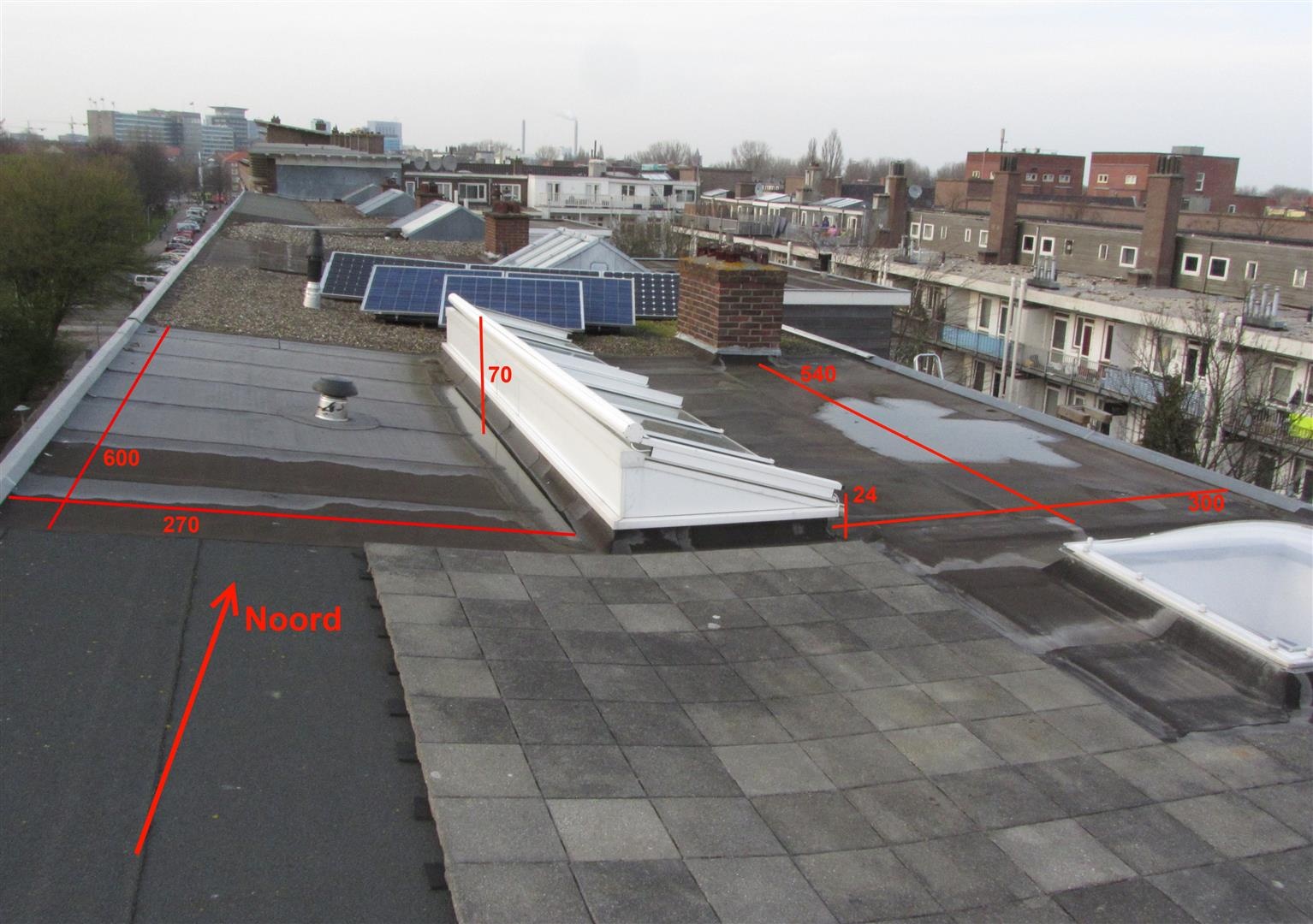

Ook ik zit na te denken over zonnepanelen. Redelijk klein dak met wat obstakels, 14 meter hoog, dus behoorlijk wat wind. Bouwjaar 1939, belastbaarheid is niet extreem hoog, maar er lag vroeger 60kg/m2 grind op, dus het moet wel wat aankunnen :)
Links loopt 't dak iets schuin omhoog.
Zelf zit ik in verband met beperkte ruimte, windgevoeligheid en lage ballast te denken aan een oost-west opstelling. Rechts zou ik dan 3x2 panelen kwijtkunnen, links 2x2, tenzij ik dat pijpje weet in te korten, dan ook 3x2 links.
Is dit haalbaar, of ben ik nu veel te optimistisch? Hoe dicht bij de dakrand kun je komen zonder dat de boel bij de eerste storm beneden ligt?

Volgens mij is minimaal 50cm van buitenrand verplicht..
  • Pooh
Pooh
Lees eens een boek
Dat is wel heel vaag. Ik weet van een aantal eisen:
- Je moet, volgens bouwvoorschriften, minimaal even ver uit de dakrand blijven als dat het hoogste punt van het paneel reikt. In mijn geval dus 15 cm oid, omdat oost-west mooi laag blijft. Maar ik vermoed niet dat iemand zich er druk om maakt, zolang het maar niet zichtbaar is vanaf de straat.
- Veel fabrikanten geven aan dat je ofwel 10% van de breedte van het dak (60cm in mijn geval), of zelfs 20% van de hoogte (in mijn geval 2.80meter) uit de rand moet blijven in verband met niet-laminaire windstromen. Maar dan wordt er vaak geen onderscheid in opstelling gemaakt, terwijl een lage constructie daar misschien wel tegen kan?

Pooh schreef op dinsdag 01 april 2014 @ 15:30:
Je zou even kunnen googlen op zonneschans, dan gaan je oogjes vast wel glinstern ;)
Ik zie bij jou wel mogelijkheden voor een zonneschans op oost en een op west :)F
je zult zien dat er al behoorlijk wat zonnepanelenboeren zijn die je dat zo kunnen leveren
ook als zelf bouw.
  • Pooh
Pooh
Lees eens een boek
Dankje, dat is wel een slimme optie inderdaad. Voordeel is dat je dan aan de linkerzijde geen last hebt van de schaduw van de lichtstraat, 's ochtends. En ik kan dan waarschijnlijk wel 12 panelen kwijt ipv 10.
Nadeel zijn hogere kosten, en misschien meer ballast nodig ivm grotere opbouwhoogte, maar dat zou ik moeten laten uitzoeken.
Zelf bouw wordt 't niet. Ik wil best een kabeltje naar 't dak trekken, de rest zoeken ze maar uit. :P
Wat me wel verbaast aan al die leveranciers: Waarom is 't allemaal aluminium? Zo'n zonneschans knutsel je toch veel makkelijker van een paar geimpregneerde balkjes in elkaar? Is er een reden waarom alu zo populair is?

  • Pooh
Pooh
Lees eens een boek
Verwijderd schreef op dinsdag 01 april 2014 @ 18:20:
Het zal verder wel loslopen maar los grind is niet te vergelijken met een constructie waar de wind aan gaat trekken en duwen. Ik zou er iig voor zorgen dat je de krachten over een zo groot mogelijk oppervlakte verdeelt. :)
Klopt, daarom wil ik het liefst ook laag blijven. Wat ik bedoel is dat er net ruim 2 ton aan gewicht van 't dak is gehaald, dus dat je wel redelijk wat ballast kwijt zou moeten kunnen voordat de boel instort.

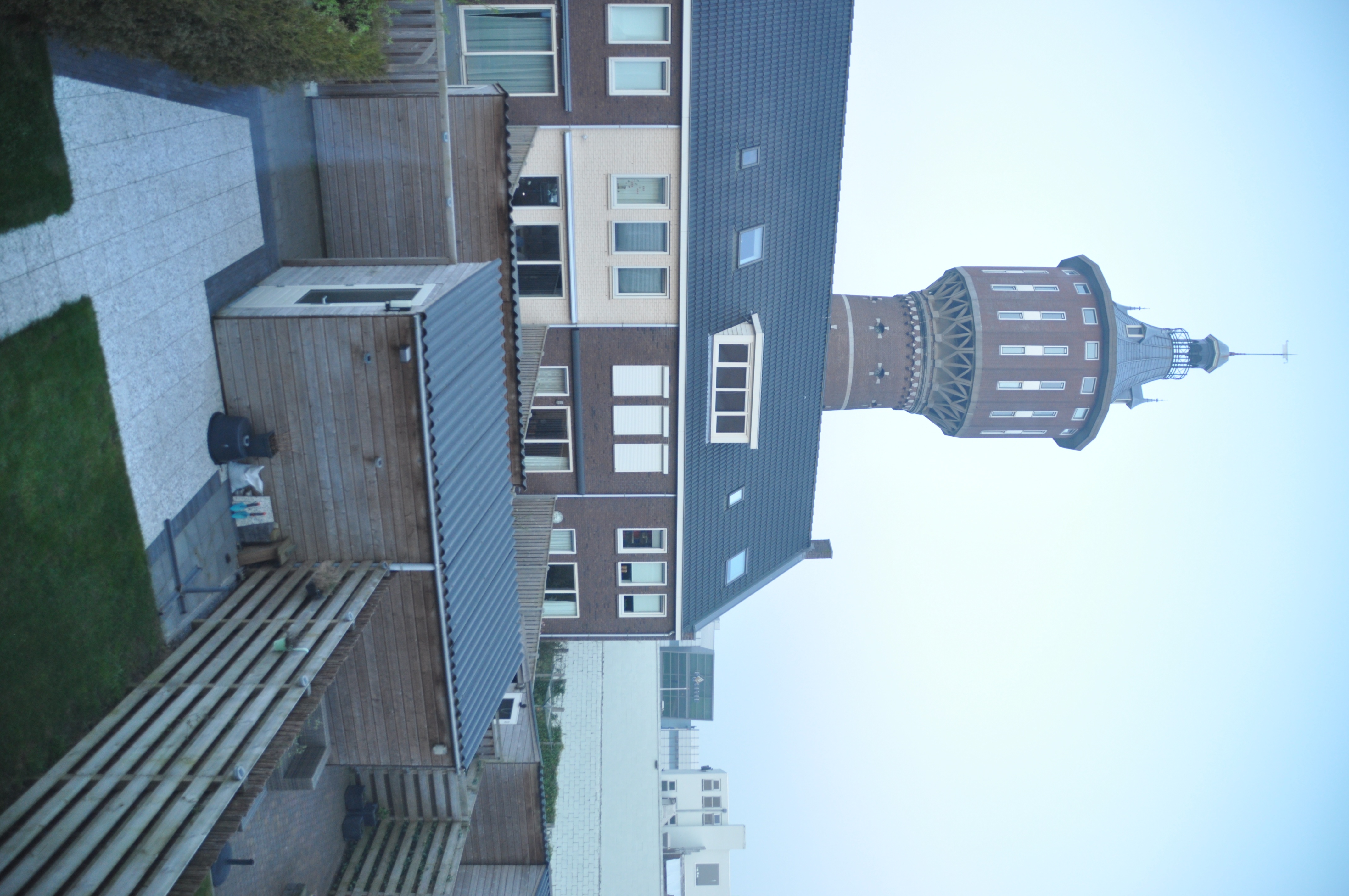

overzicht
bovenstaand een overzicht van mijn achtertuin, met daarop de berging. de breedte van mijn helft van het dak is 3 meterm de "diepte" 2,5 meter.
hierop wil ik graag een goedkoop setje panelen, dat het dak mooi vult en niet te duur is, maar is zit wel te denken aan ongeveer 800 Wp
ik weet alleen niet of er panelen zijn met geschikte afmetingen. er passen 3 naast elkaar, of 2 rijen van twee onder elkaar in portrait. het is dus een ongeisoleerd dakje met golfplaten, de helling is ongeveer 20 graden, richting west-zuid-west ongeveer.
vanwege de watertoren heb ik dan 's ochtends wel last van schaduw. daarom is het misschien handig om 2 omvormers, of per paneel een omvormer t enemen. ik heb de mogelijkheid een apparte groep naar de meterkast te maken, maar dan kost dat wel weer 30m kabel en dat kost ook weer 100 euro.
ik zit dus niet te zoeken om de nieuwste technologie, met hoge prijs, maar dan eerder naar passsende panelen waardoor ik maximaal gebruik maak van de oppervlakte. 4x 200 Wp, 3x 275 Wp of zoiets.
als richtprijs om het leuk te houden zit ik te denken aan materiaalprijs van rond de 1000 euro.
ik woon in een woning zoals achteraan in de foto te zien, dus daar zou ook makkelijk 20x 275 op 1 kant op kunnen, maar ik gebruik nu ook al "slechts" 1900 kWh p/j, dus dat is ook qua investerng en gedoe met installatiekosten, niet een optie waar ik voor zou willen kiezen.
ik verwacht met de ligging en schaduw sochtends en savonds uiteraard geen 1kwh/kwp, maar denk wel op 0,7 uit te kunnen komen op een jaar, zodat ik totaal iets van 500 - 600 kWh per jaar verwacht. zit ik dan goed, of is dat niet haalbaar op dat dakje? ik bespaar dan 125-150 eur per jaar, en dat zou een tvt van 6-7 jaar zijn, en een rendement van 12 tot 15 % ? of reken ik dan ergens verkeerd?

engelbertus schreef op dinsdag 01 april 2014 @ 22:40:
Ha, watertoren, heb ik ooit nog eens een bod op gedaan van een gulden..... :)
Als je dak er trouwens net zo uitziet als dat van je achterburen zou ik een paar panelen daarop leggen... of een oost west systeem want volgens mij is foto richting oost genomen ?
[ Voor 3% gewijzigd door reddo op 01-04-2014 23:50 ]
http://www.pvoutput.org/intraday.jsp?id=13642&sid=11522
  • engelbertus
  • Laatst online: 29-11 22:12
ehm ja. is wel een leuk uitzicht hoor :) ik wil nog niks op het dak, misschien nog eens een zolder erin maken, if dakapel etc.
en om daar nu eerst maar een paar panelen te leggen, dan word een uitbreiding niet zo mooi. vandaar eerst beneden beginnen.

die panelen van jou passen dan niet op het dak als ik er 4 wil. met 3 is het totaal nog maar 600 Wp en past het op een steca of soladin, als dat compatibel is met de voltage en zo.
daarom zoek ik dan 4 nog kleinere panelen. 1,25 x 900 ofzoiets. je kunt alleen nergens zoeken op formaat.
ik zat te denken aan bijvoorbeeld enexis duo omvormers per 2 panelen. als ik dan 3 panelen plaats, dan heb ik daar twee van nodig, of per paneel 1.
zolang ik geen paneel heb "gevonden" kan ik ook niet bepalen welke omvormers er bij passen. ik zou ook gewoon 3x 275 kunnen doen, als dat past, ik heb echter geen afmeting daarvan. volgens mij zijn die ook 1 meter breed. dan past het niet meer op een steca 500, of ik gooi weer veel weg, naast dat ik al extra schaduw heb. daarom kan het best lonend zijn meerdere omvormers te nemen lijkt mij.
  • opuntia1
  • Laatst online: 02-01-2023

engelbertus schreef op woensdag 02 april 2014 @ 10:51:
tja, het is maar net wat je wil.
neem je 2x1m panelen, dan kun je er 3 op het dak leggen van het schuurtje.
en nog een stukje afdak maken boven de deur.
ik gok dat je er dan een 2 of 3 extra er bij kunt leggen.
met 5x een +/- 300Wp paneel geeft al een aardige lijst met omvormers.
zoiets zou ik zonder problemen er bij knutselen. (en dan meteen een mooie poort als dat nog nodig is)
dan zou ik ook niet teveel rekening houden met schaduw, is niet echt het duurste project, dus wat inefficiëntie maakt mij dan niet uit.
je zou ook nog kunnen kijken of je geen 6x solarfrontier op dat dakje kunt leggen.
maar, het schuurtje ziet er precies het zelfde uit als bij mij, en dan is hij maar 2m x 3m?
dus ik betwijfel de maten die je geeft.(maar met een foto kun je het altijd slecht zien.)
Je wil iets wat niet 'kan'. Met 800Wp moet je eigenlijk op een aparte groep, nou kun je natuurlijk splitsen in je schuur dus die 30 meter kabel hoef je niet te trekken. Met een Enecsys (duo) ga je ook weggooien overigens als je mikt op een hoge opbrengst want deze kunnen (uitgaande van een duo en single) max. 675 watt invoeden. Ik zou er 3 cheapass 60 cells paneeltjes opgooien met een Steca of Soladin. Bewezen combinatie en prijstechnisch nog enigszins verantwoord.
Of wat migjes aangeeft idd, stukje erbij maken en er gaat een wereld (van omvormers) voor je open. Heb ik zelf ook gedaan, kon er 4 op de schuur kwijt maar ernaast nog eens 3 en dan wordt het ineens veel simpeler allemaal.
  • migjes
  • Laatst online: 27-11 16:19

ik wil toch wel het liefst binnen het dakvlak blijven. het schuurtje is echt 2,5 bij 3 meter, met daaraanvast weer een zelfde schuurtje, van de buren.
ik wilde het graag binnen de 3 meter houden, omdat dat het mooist staat.
een afdakje erbij maken wil ik liever niet, omdat daar zomers nog wat zon is, en ik vindt het toch ook nog wel wat om daar in d zon te kunnen zitten.
4 x SF zou kunnen, alleen dan kom ik ook maar op 680 Wp. dan kan ik beter 3x een paneel in portrait doen, met afmeteningen van ongeveer 900x1650, waarbij ik dan panelen zou kunnen nemen van tot wel 3x275 Wp = 825 Wpdat is wel aantrekkelijk wat mij betreft. een apparte groep kan gemaakt worden als dat moet, maar is afhankelijk van hoeveel en hoe lang ik daadwerkelijk meer dan 500 Wp ga opwekken op die plek.
er zijn ook panelen van yingli van 1310x850 ofzo, met 210 Wp, daarvan kan ik dan 4 plaatsen met 2x enexis duo. ik kan die panelen echter nergens vinden qua prijs of levering. dan zou ik met 2 x enexis duo omvermers prima uit de voeten kunnen zonder af te hoeven toppen.
de panelen liggen echter richting west.. wat is het maximale wat ik dan uit de panelen krijg? bij 800 Wp op west wat komt daar maximaal uit? dan kan ik de omvormer onderdimensioneren daarop. als ik ook nog in de zomer oet aftoppen, naast de schaduw, dan wordt het rendement uiteindelijk erg laag, terwijl een iets grotere of twee kleine omvormers niet veel duurder hoeven te zijn.

  • engelbertus
de schuur is echt exact 2,5x3.
de golfplaten steken boven de deur een half golfpiek over, schat een cm of 5 maximaal.
aan de onder en bovenkant ook zoiets. ik kom op maximaal 2,6 m ik wil ook voorkomen dat het water zo over het gootje heen schiet, als de panelen tot het randje liggen.
hebben ze daadwerkelijk een voordeel met schaduw, of bedoel je met difuus licht? (bewolking)

@engelbertus
het schuurtje mag dan wel 2,5x3m zijn, maar het dak is schuin, en dat geeft een iets groter oppervlak. ;)
alleen op meten hoeveel het is precies is geeft uitsluitsel.
volgens mij kun je er dus heel mooi 6 SF panelen op leggen.
je bent nu niet op een huis bezig, dus je kunt best een beetje smokkelen met de regels.
laat de panelen net een beetje meer uitsteken in het gang pad. (dat doen de golfplaten ook in het gang pad, daar kan best een paar cm bij, en zit niemand in de weg.)
(heb het er wel even over met de buurt, is wel een aanrader.)
je zou ook nog een iets grotere goot kunnen op hangen.
(een omnik 1.0 komt dan wel in het vizier, wel een kabel in graven in het mooie gazon, maar zo moeilijk is dat nu ook weer niet. ik heb ook nog wel een andere optie.)
en je hoeft al bijna geen rekening te houden met de wind op zoon laag vlak. (stokschroeven gebruiken en het zit echt vast)
het is eerder: "waar een wil is is een weg." (mijn persoonlijke uitspraak:" waar een wil is ben ik weg:" >:) )
dit kun je makkelijk zelf aan leggen, het is geen rocket sience.
de bouw van een SF paneel is heel anders als die van een mono/poly paneel.
vergeleken zijn de cellen in eens een heel stuk groter en een gedeeltelijke schaduwing geeft dan geen gehele weg valling.
ik heb al geprobeerd iemand te vinden die het eens echt wou testen (maar niemand reageerde).
het probleem is altijd dat mensen altijd vinden dat zij toch echt de beste panelen op hun eigen dak hebben liggen, en ego houd hun dan tegen.(jammer)
  • engelbertus
Er ligt wel een mantelbuis in de tuin, van de berging naar de kruipruimte., dus ik kan daar wel een kabel door trekken, ik heb dit ook gedaan met 20 mm waterleidingslang. ook een onderverdeling is te maken in de schuur.... :) ik iwl geen discussies met de buurt of iets. ik heb de schuine maat ook gemeten, maar met 45 cm helling op 2,5 m kom je niet opeens op een veel groter oppervlak.
ook met een omnik en 6 panelen kom ik zomaar op een totaalbedrag dat wat hoger is dan het bedrag dat ik er voor wilde uitgeven denk ik ?
stokschroeven moeten ook ergens in, dus moet dan wat extra balkjes onder de panelen aanbrengen. geen probleem , maar voor 6 panelen ook weer "meer"

@engelbertus
optie 1.
met een click-fit rail + stokschroeven van 260cm breedte van de schuur. (later afzagen op de juiste lengte)
een sf paneel is 125,7 cm.
2x + 8mm tussen ruimte voor tussen klem geeft 252,2 cm.
en dan steekt de rail wel iets naar binnen over de goot en een stukje in het gang pad voor de eind klemmen.
de balken van het schuurtje zitten dan altijd op de goede plek.
optie 2.
met een click-fit rail + stokschroeven van 310cm lengte van de schuur.
een sf paneel is 97,7 cm.
3x + 2x 8mm tussen ruimte voor klem geeft 294,7 cm
en dan steekt de rail wel iets boven de schuur deur, en mischien iets op het dak van de buren.
de balken van het schuurtje zitten dan waarschijnlijk niet op de goede plek.
daar zul je dan wel iets op moeten verzinnen.
denk er eens rustig over na, het geeft wel bijna een perfect en mooi dekkend vlak.
(zeker als je hier boven kijkt hoe mooi die panelen zijn)
ik weet niet precies hoe het dak er van de binnenkant er uit ziet, dus ik daar gok een beetje.
zelf ook mee denken en niet teveel beren op de weg zien. ;)
ja kosten, sf is niet al te duur.
maar deze omvormer zou ook kunnen denk ik (niet precies berekend of hij ook echt kan.)
http://www.solar-trading....600449/Danfoss-1800W.html
en dan 6x +/-160 euro.
maar dat moet je zelf bedenken of dat te veel of niet is. >:)
er zijn ook sma1200 in de uitverkoop geweest voor minder als 500 euro, maar of ze er nog zijn?
optie 2.
Bedankt voor het uitwerken van de opties. met 6 panelen omvormers en nog 6x 160 euro kom ik op een bedrag van 2000 euro zonder bevestiging, dat is wel 2 keer zoveel dan wat ik in eerste insantie in het hoofd had... (uitgangspunt) ik zal er nog wel eens over nadenken.
met 4 panelen kom ik nergens buiten het dakvlak, en scheelt het dus ook 33%, en kan ik met een goedkopere omvormer werken....
ik kom op ongeveer 1500 euro uit ex bevestiging.
het bevestiging materiaal zal niet al te goedkoop worden, te minste ik vind dat je dan wel zwarte klemmen en tussen stuken zou moeten gebruiken (het oog wil ook wat, en dan staat het leuk bij de tuin, wel zo goed voor de waf.)
voor 4 panelen zul je ook snel naar dit soort panelen moeten zoeken.
http://www.yinglisolar.co...ine/panda-48-cell-series/
(en ik zie ze nu niet bij de groothandels, dus beschikbaarheid is onbekend)
goedkoop word eerder de 3 panelen oplossing van steca500 of soladin 600.
tja, keuzes, is lastig.
  • Lytsepier
Of 165-170 zijn relabeled 150-155 als ik naar koraalzeewolde zijn 150Wp performance kijk
Huh?
Als ik kijk naar de opbrengsten van MXL, dan piekt hij qua efficiency wel eens boven mij uit.. zijn deze dan ook gerelabeled?? Misschien kan je gewoon accepteren dat de SF's per WP beter presteren zoals ze zelf ook verkondigen.. Die van XML liggen er nog niet zo lang op, denk dat ze nog wel eens beter dan die van mij kunnen gaan presteren...
  • engelbertus
solarnrg heeft wel de 205Wp yingli, en ik kwam ze toch ook nog tegen bij een ander bedrijf, met 220 Wp.
deze zijn 1330 lang idd, dus past dan mooi, en dan heb je 820 / 880 Wp. met 2 enexys duo omvormers kom ik dan op 1200 euro zonder bevestiging.
met 4x SF kom ik op 680 Wp, en dan blijkbaar op 1500-2*160 euro= 1280
dan kun je idd nog kiezen voor 3x 1560x800-900 en dan is dat maximaal zon 750 - 840 Wp, maar daarvan is de prijs iets per Wp lager dan de 46 cell panelen van yingli....
dat zou dan idd op 1 omvormer moeten, dat past, maar denk dat ik dan wel af ga toppen in de zomer?
ik zal eens kijken of ik er een spreadsheetje van kan maken qua kosten en te verwachten rendement...

Even een vraagje. Er is mij ter ore gekomen dat onze nieuwe buren zowel op noord als zuid een dakkapel willen plaatsen. Ik heb over de hele breedte van ons dak op zuid zonnepanelen liggen. Geheid dat de dakkapel dus schaduw op gaat leveren.
Ik wil nu natuurlijk eerst in goed overleg proberen dat ding op zuid uit hun hoofd te praten. Maar mocht dat nou niet lukken, wil ik bezwaar indienen tegen de zuid dakkapel. Zijn hieromtrent nog regeltjes, of hebben wij zonnepanelenbezitters geen poot om op te staan? Ik ga de schaduw denk echt wel voelen in mijn opwek.
https://untappd.com/user/OzzBier
  • AUijtdehaag
AUijtdehaag
Buren adviseren dat een dakkapel op zuid erg warm kan zijn in de zomer?
  • Flappiewappie
  • Laatst online: 27-11 05:25
Flappiewappie
Hier nog meer
Boek 5. Zakelijke rechten
Titel 4. Bevoegdheden en verplichtingen van eigenaars van naburige erven
Artikel 37
De eigenaar van een erf mag niet in een mate of op een wijze die volgens artikel 162 van Boek 6 onrechtmatig is, aan eigenaars van andere erven hinder toebrengen zoals door het verspreiden van rumoer, trillingen, stank, rook of gassen, door het onthouden van licht of lucht of door het ontnemen van steun.
en artikel 162 zegt dan weer;
Titel 3. Onrechtmatige daad
Afdeling 1. Algemene bepalingen
Artikel 162
1.
Hij die jegens een ander een onrechtmatige daad pleegt, welke hem kan worden toegerekend, is verplicht de schade die de ander dientengevolge lijdt, te vergoeden.
2.
Als onrechtmatige daad worden aangemerkt een inbreuk op een recht en een doen of nalaten in strijd met een wettelijke plicht of met hetgeen volgens ongeschreven recht in het maatschappelijk verkeer betaamt, een en ander behoudens de aanwezigheid van een rechtvaardigingsgrond.
3.
Een onrechtmatige daad kan aan de dader worden toegerekend, indien zij te wijten is aan zijn schuld of aan een oorzaak welke krachtens de wet of de in het verkeer geldende opvattingen voor zijn rekening komt.
Wat er op neerkomt dat ze je niet "zomaar" in de schaduw kunnen zetten. Als dat dan gaat om een stuk dak betwijfel ik of dat verder al eens over na gedacht is. Feit is wel dat je daar finaniceel schade door op loopt (maar bewijs dat maar eens).
Interresante kwestie. Ik zou proberen in goed overleg samen met de buren je panelen te verplaatsen naar bijvoorbeeld hun dak (ik zeg maar wat). Dat is volgens mij een stuk constructiever.
Hier staat wat
  • Niek_
  • Laatst online: 19:19
Hoe lang heb je de panelen al liggen? Heb je historische gegevens?
Februari 2013 zie ik net, dan kan je in ieder geval een 'lichtelijk' onderbouwde aanname doen met wat je aan opbrengsten gaat missen.
Je kan met Google Sketchup een mooie animatie maken zodat duidelijk wordt hoeveel schaduw (= gemiste opbrengst) je gaat krijgen door een dakkapel.
Tuurlijk eerst in goed overleg uit proberen te komen, het zijn toch je buren.
Anders zou het wel eens een interessante kwestie kunnen worden :)

  • migjes
migjes
engelbertus schreef op donderdag 03 april 2014 @ 12:35:
ik weet het niet met een yingli 48 cel paneel op een enecsys duo.
een Vmpp van 23,9V en dan nog wat warmte, komt wel aardig in de buurt van de 20V (zijn minimaal) of zeker onder de 24V van de mpp.
ik betwijfel of dat goed gaat. (iemand er ervaring mee???)
met SF heb je een ander probleem Vmpp van +/- 85V. (voc +/- 100V)
niet veel micros voor te verzinnen ben ik bang.
maar al gekeken naar 4x SF + soladin 600?
(dan kun je eigenlijk beter 3x goedkoper paneel pakken.)
