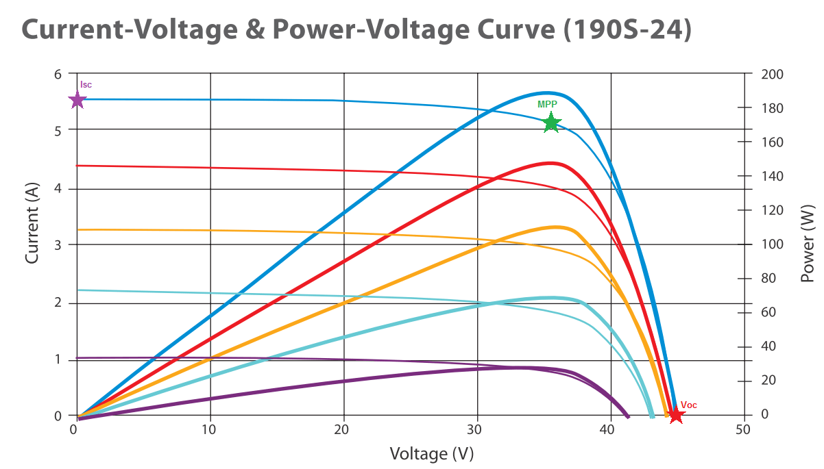

De werking van een zonnepaneel is gewoon terug te zien in de Current-Voltage Curve.
Voltage en stroom curve zonnepaneel
Groene ster
Als er geen beperkingen voor de omvormer zijn, zal deze proberen het MPP (maximum power point) proberen te bereiken, om hiermee zoveel mogelijk vermogen uit het paneel te halen. Dit punt is waarbij de stroom x spanning het hoogste vermogen oplevert (P = U x I).
Paarse ster
Als je de panelen kortsluit (geen weerstand), dan wordt er geen vermogen uit het paneel gehaald, maar loopt er alleen de Isc (kortsluitstroom) van 5,6A in dit geval.
Rode ster
Als je het paneel loskoppelt (oneindig grote weerstand) dan wordt er ook geen vermogen uit het paneel gehaald, maar staat er alleen de Voc (open klem spanning) op het paneel, in dit geval ongeveer 44V.
Zet je drie panelen in serie, dan blijft de y-as (stroom) gelijk, maar verdrievoudigd de x-as (spanning). Zet je twee strings parallel, dan verdubbeld de y-as (stroom), maar blijft de x-as (spanning) hetzelfde.
Kom je buiten de parameters van de omvormer (vaak het maximum vermogen of de maximale stroom), dan zal de omvormer een ander punt op de grafiek selecteren. Vaak door de spanning op te laten lopen, dus meer richting het Voc punt te gaan. Hierdoor daalt zowel het vermogen als de stroom.
Stel je sluit 2 strings van 3 panelen op een Steca 500 aan en er is 1000W instraling, dan is zowel teveel vermogen (6*190W = 1140) als teveel stroom (~10,8A). Doordat de MPP tracker meer 'weerstand' maakt, ga je meer naar rechts in de grafiek, totdat je op de lijn van 2,5A komt in de grafiek. Omdat er twee strings parallel staan, komt dit dus op 5A. Hoera! De Steca 500 heeft een van z'n begrenzingen gehaald. Er wordt op dit punt alleen nog steeds zo'n 90W per paneel geproduceerd. Dat is 540W totaal. Daarom zal de MPP tracker nog iets verder doorschuiven, totdat ook het vermogen onder dit het maximum vermogen van 500W ligt (in werkelijkheid niet, want de beperking is 500Wac, dus aan DC zijde ligt dit iets hoger i.v.m. efficiëntie verliezen).
In theorie zou je onbeperkt strings parallel aan kunnen sluiten, omdat de MPP tracker altijd de stroom en het vermogen kan beperken door een nieuw punt te kiezen. De lijn wordt alleen wel steeds steiler, dus een kleine wijziging van 'weerstand' heeft dan al grote gevolgen voor de stroom en het vermogen, met als risico dat de MPP tracker niet snel genoeg meer is of gaat oscilleren met overstroom/vermogen en dus schade als gevolg.
